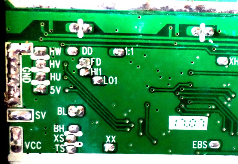

Решил попробовать PAS, установил, но не работает. Провода по цвету совпадают: черный - масса, красный - плюс, белый - сигнал. Белый подключен в контроллере к 1:1, красный к [b-b]VCC[/b-b]. Пробовал все возможные комбинации установки и датчика и магнитов. Если откинуть белый от котроллера выдает имульсы напряжения 3,3 вольта. На красном 4,7 вольта, а на белом 4,9 вольта, но это скорее всего наводка, так как решил подключить вместо плюса – датчик не работает. Помогите пжст. :facepalm:

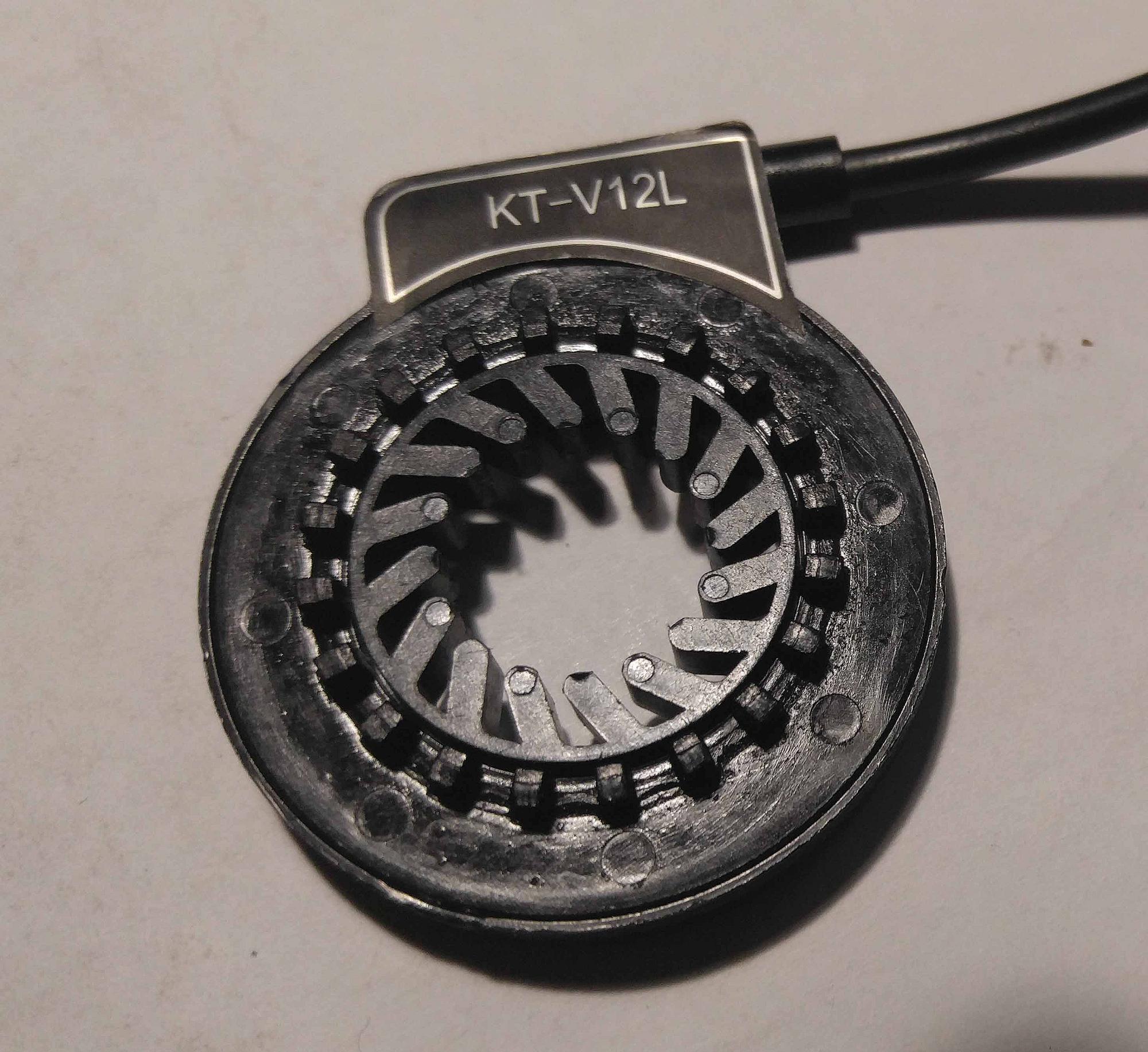

Имею PAS датчик kt-v12l, а также два контролера на систему 36 Вольт (без дисплея) и 48 Вольт (дисплей LCD3). Так вот с системой 36 вольт датчик работает (контроллер приводит колесо в движение при вращении магнитов датчика), на системе 48 вольт ничего не происходит.  При этом другой PAS на 8 магнитов работает на обеих системах.
Подскажите знающие люди, куда копать. От продованов не могу ничего добиться.

Копайте настройки в lcd дисплее. Инструкция к нему на форуме

Друзья, подскажите пожалуйста если кто знает. У меня не работает система Pas kt-v12l на 36В 350W редукторном Бафанге с компьютером LSD- 6 ( аналог 3, только вертикального расположения). До этого тестировал компьютер на Mxsus 250W с обычным Pas, все работало.
     Меряю напряжение на проводах с контроллера, между желтым и черным 5 Вольт, коричневый должен быть по идее сигнальный, но почему-то на нем 4,6 Вольт. При этом контакты с Pas отключены.
    Я правильно понимаю, что на сигнальном проводе, напряжение должно появляться только при вращении датчика ассистирования? Тогда откуда на нем 4,6 Вольта изначально? Неисправен контроллер или не настроен компьютер?

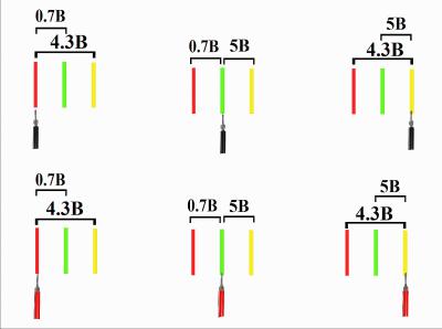

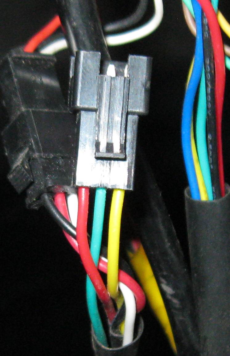

Ставлю новый PAS на старый контрик. По цветам и даже разъёмам не стыкуется (оба "папы").
С ПАСом разобрался. А вот с разъёмом контрика вдруг растерялся. По идее думал, что красный провод по-любому плюс. Жёлтый предположительно минус, но начал замеры и озадачился.
Подскажите, пожалуйста, ху-из-ху:
Красный и чёрный - щупы мультиметра

щуп на "-" силового питания с отключенным аккумом, вторым вызвонить минус на раз'еме,  :bw:.

Спасибо за хорошую идею. жёлтый оказался минус. Теперь бы точно найти плюс  :-)
Неужели зелёный?  :bw:
inetchik
По логике, где больше потенциал относительно минуса.

И этот плюс, наверняка должен звониться с плюсом газульки  и возможно ДХ моторных.
Добавлено 13 Сен. 2018 в 14:14
А может и не звониться, если через диодик проходит, но тогда уж точно не +5В.  %-)

Может светодиодиком с резюком на 1КОм высветить, ведь вход мелкоконтроллера не выдает, а принимает,  :bw: :bw: :bw:.

Прозвонился с газулькой.Плюс оказался-таки красный. Подключил, всё работает.  :dance:

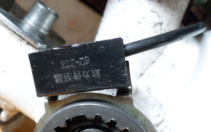

помогите.
установил PAS (Pedal Assist) доключил к контролеру нужным кабелям, красная лампочка горит когда кручу педали но мотор не заводиться..велосипед отлично ездит от ручки газа..вопрос - возхможно ли что PAS  не подходит к контроллеру?или в чем еще может быть причина?

Ещё они бывают на разное количество магнитов, у меня не пас а торк, но если исключить электрику могу предположить, что из-за разного количества магнитов частота сигнала ниже пороговой. :ah:
Добавлено 14 Сен. 2018 в 17:06
Ах да, ещё померять сигнал с холла, должно доходить до 4,2В.

А ещё бывает на простых двухэлементных датчиках, что магниты не проходят по месту чувствительности холла. Смотря какая конструкция.
