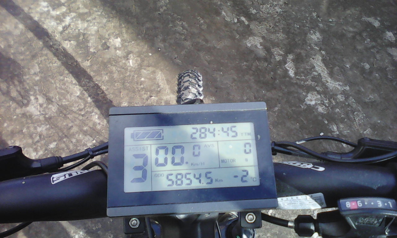

подпилил PAS датчик из 8 магнитов, чтобы он вставал в современную систему шатунов 105. и пара магнитиков вывалилась я их вклеил назад..полярность у всех одинаковая.
датчик стал работать странно -мотор  постоянно подгазовывает с остановками. может я нарушил полярность? как работает это система? с виду магнитики симметричные. но может там чуть изменен шаг, чтобы он понимать в какую сторону крутится колесико? какой тип PAS выставляется на LCD3?
сейчас подключил от другого велосипеда - там датчик в виде черного столбика на железке. работает нормально. тип датчика 1 по LCD3. а этот датчик - в виде черного кирпичика- дает такой эффект прерывистый.
может там еще и сила магнитов важна по окружности разные? я их путал. но чтото слишком мудрено для китайцев. полярность проверил на тех что работает - все одинаковые. может я провода полярность попутал? цвета то разные.
146й
разобрался  - один магнетик всеж был обратной полярностью  мной вклеен.

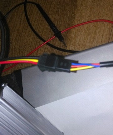

ДрУги, выручайте. Заменил контроллер, а в месте с ним и ассистент. Не работает, т.к. продаван скотина. Продала не рабочий датчик. Разобрал, там один провод вообще не припаян, это исправил, все равно не работает. Проверил полярность магнитов, оказывается они все установлены в одну сторону. У кого есть магнитный диск с 8 магнитами, как установлены магниты?
poraboloid
Все в одну сторону.
Проверьте выходной сигнал тестером, запитав датчик от 5 вольт.
Grendel
[user]poraboloid[/user], Появилось время, решив вернуться к теме. И так, датчик теперь исправен. Проверил тестером. Он триггерный. При проходе магнита меняет уровень на противоположный.
И кажется нашел в чем проблема. Датчик и контроллер куплены у одного не очень хорошего продавца. Распиновка датчика такая: красный (+), желтый (-), синий (сигнал). На контроллере другие провода: красный, желтый, черный.
Подключаю - не работает. Кто знает распиновку по цвету на контроллере ?
