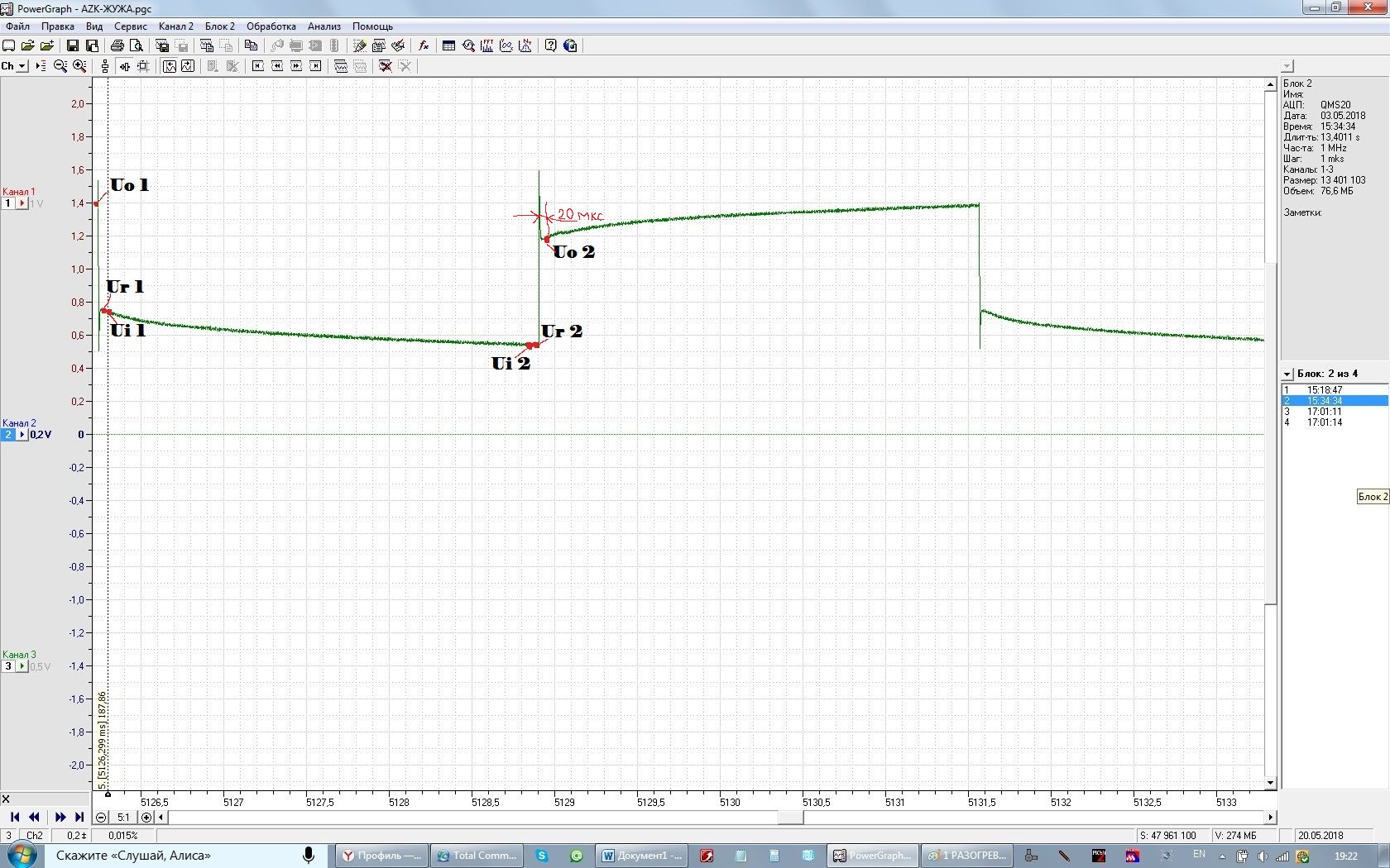

Я тут замеры делаю, перед самым переключением с выхода ОУ. В нижней части 20 мкс жду после переключения, первым напряжение перепада с ОУ и следом напряжение на резисторе 10 Ом, затем в самом конце импульса опять на резисторе и тут же с ОУ. После переключения опять жду 20 мкс и с ОУ.
Математику уже описывал.

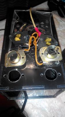

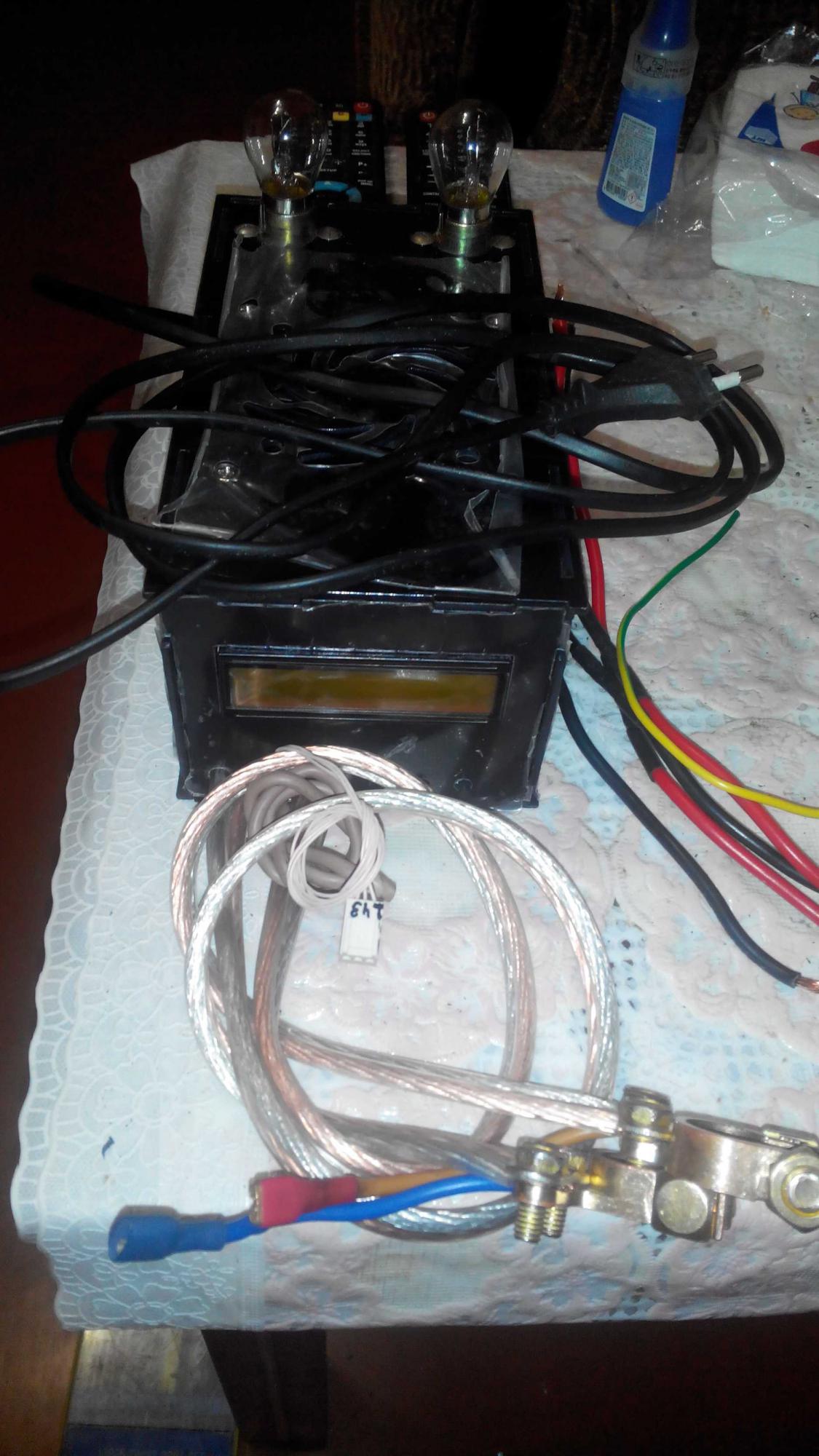

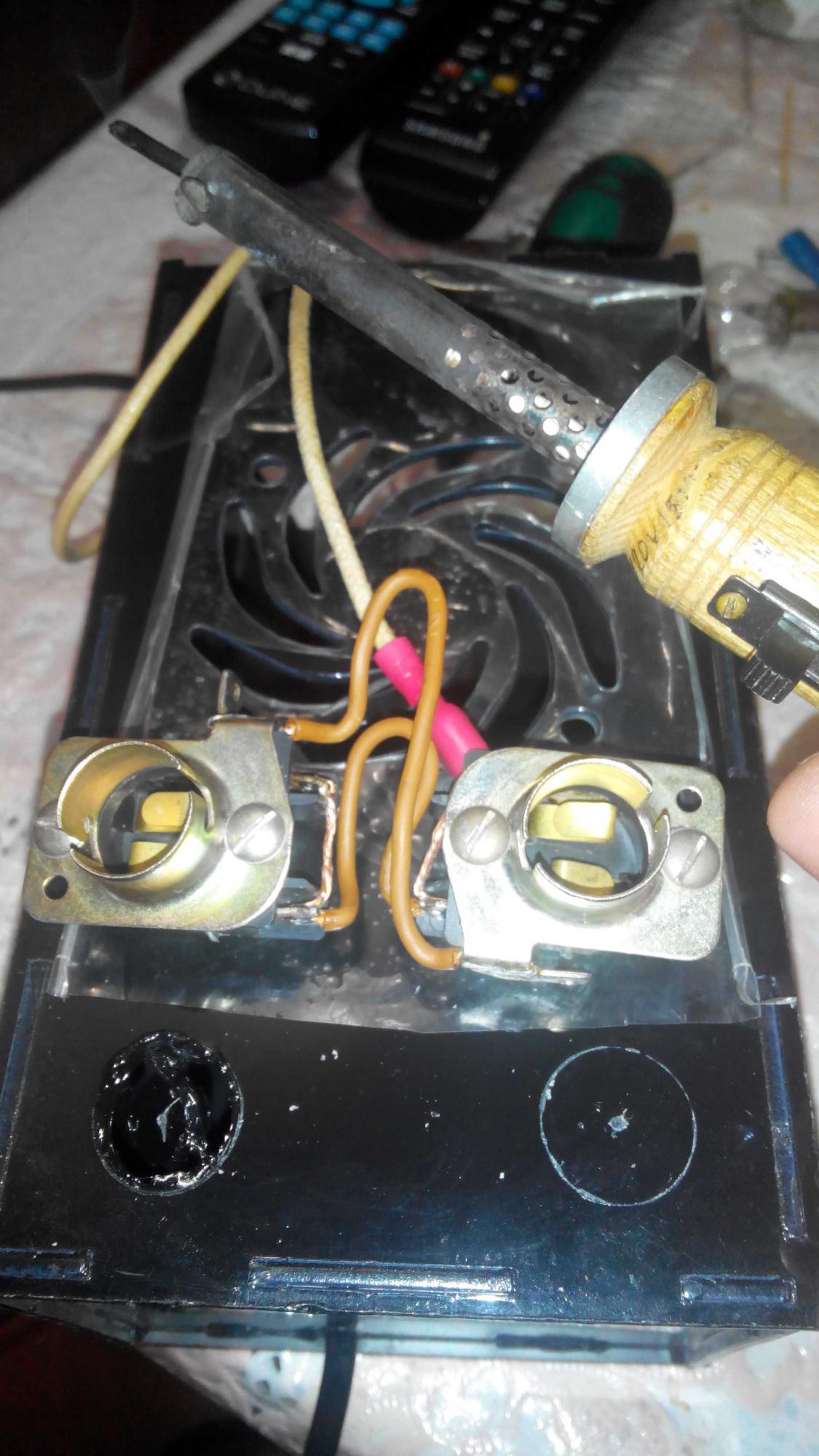

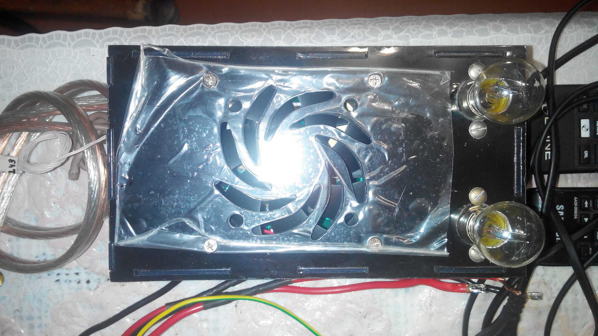

Вот так теперь у меня выглядит зус 5! Встроил разряд унутр, как и в 4, который сделал ранее, и заменил провода на мягкие 2*4 на каждый! Вывел на оптроне ещё и сигнал от зуса "я на паузе" для работы тестера по замеру Rвн. 5 сек мне хватит для частот 200 и 1к. Буду тестить на двух частотах с записью пока в ЕЕПРОМ. Следующим этапом заменю ему мозги нахер!

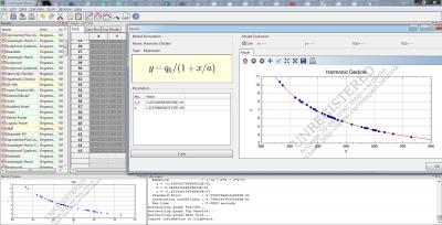

Всем привет. Может уже и не актуально, но я выяснил формулу по которой Ланкол и подобные считают ток ХП исходя из намеряного сопротивления.
ТХП = ((2,943707/Rвн)-1)*0,9331608
Rвн в Омах.
Вывод делался на основании прибора Autool BT360

Откровенно говоря не знаю. Я выписал в таблицу результаты измерений из видео
Затем по двум ключевым параметрам Rвн и CCA попытался найти зависимость в программе CurveExpert. Она выдала три идентичные по графику формулы. Две из их не знаю как реализовать в контролллере. А оставшаяся - вполне простая.
Перепроверил в эксэле с исходной таблицей замеров - все сошлось. Думаю Китайцы ее и используют. В принципе если надо перепроверить - не проблема. Тот у кого есть прибор может пробежаться в бижайшем магазе по стенду с аккумуляторами, чтобы быть наверняка уверенным в правильности и единицам измерения.
P.S. Только что программа выдала другие кофициенты для формулы. Видимо с каждым новым запуском может вывести формулу по-разному. Несмотря на это в предыдущем посте формула работает. Проверял.

[user]SapienzSPB[/user], дело в том, что коэффициенты могут быть определенными параметрами, которые вводятся при замере. К примере 2,943707 как то характеризует емкость, а 0,9331608  стандарт измерения.

У нас есть зависимость сугубо для одного вашего аккумулятора. Перед измерением мы указываем тестеру номинальный ССА и стандарт измерения, которые влияют на результат, а значит каким то образом представлены в формуле. То есть нужно будет попробовать менять перед измерением стандарты, и посмотреть какой коэффициент и как будет меняться, а потом аналогично менять номинальный ССА АКБ, и опять посмотреть, какой коэффициент и как будет меняться, и попробовать найти в нем зависимость именно от вводимого значения.
