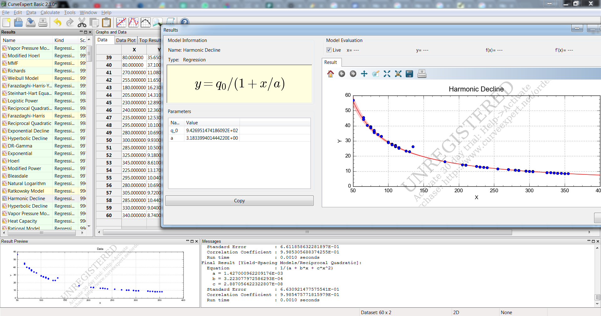

Да вроде 60 точек хватило на адекватный анализ. Хорошо что разброс большой. Только одна из точек лежит вне графика. То есть процент того что в вычислении ТХП не используется дополнительных поправочных кофициентов достаточно велик.
Для AGM -> Нормальная батарея: формула выглядит так ТХП = ((0,942695147/Rвн)-1)*3,1833994
Для AGM -> Поверхность: Формула выглядит так ТХП = ((0,82532273/Rвн)-1)*3,65849265

Цитата: SapienzSPB от 25 Май 2018 в 16:03я выяснил формулу по которой Ланкол и подобные считают ток ХП исходя из намеряного сопротивления.
ТХП = ((2,943707/Rвн)-1)*0,9331608
Rвн в Омах.
Как то в сомнениях, что китайцы до 6 знака коэффициенты используют. Что то проще здесь просится. По графику е-логарифм вроде как.

Аккумуляторы разных производителей, разной емкости и разного состояния. Кофициенты можно укоротить до двух знаков после запятой. Сильно точность не страдает. Мои кофициенты выведены из того что есть. Натуральная формула скорее всего с числами попроще. Моя же точно повторяет результаты. Не вижу проблем работать и с шестью знаками после запятой. Производительности все равно хватает. Помимо той формулы которую я выбрал там ещё пяток подходили. Но опять же логарифмы и переменные степени - ну их. Я не математик ниразу. :-)

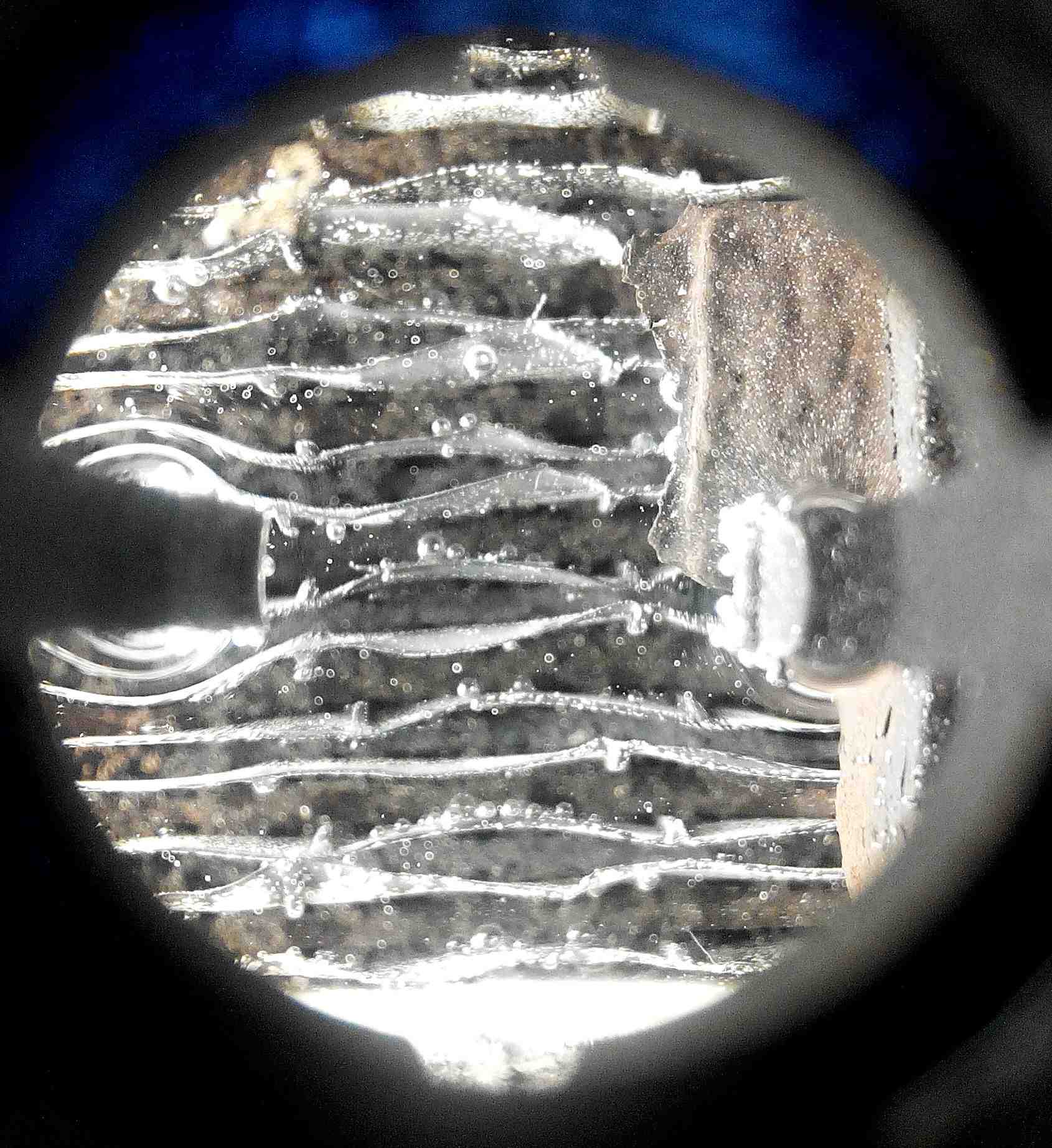

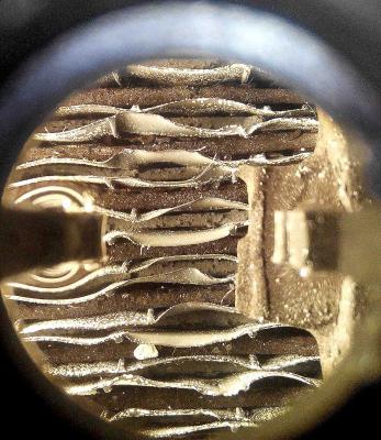

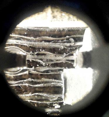

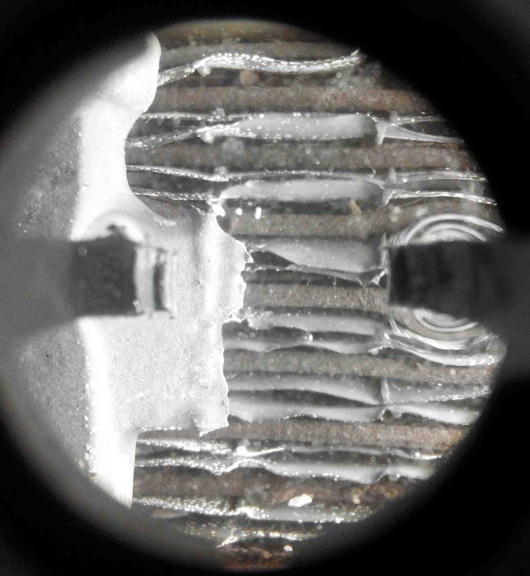

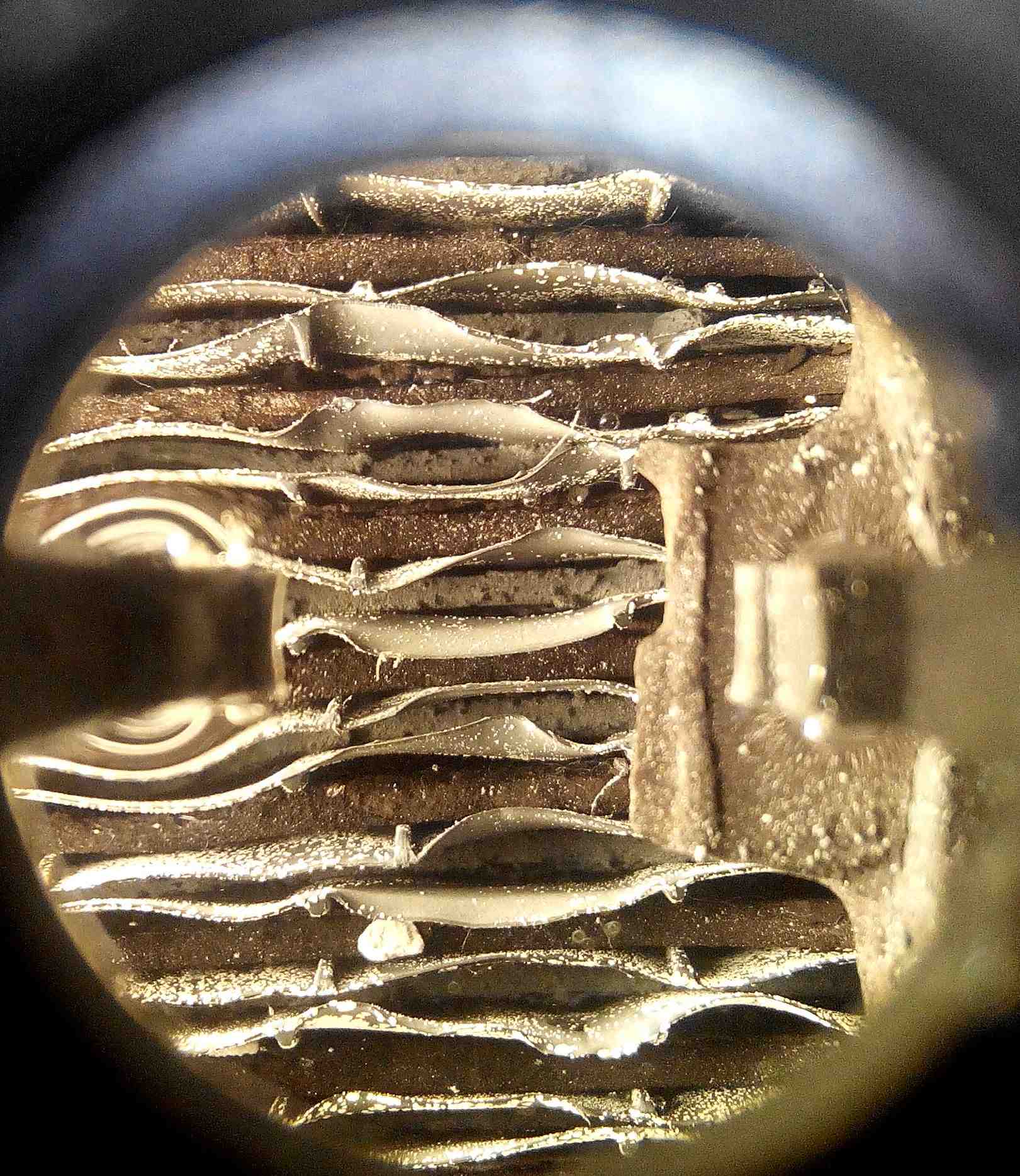

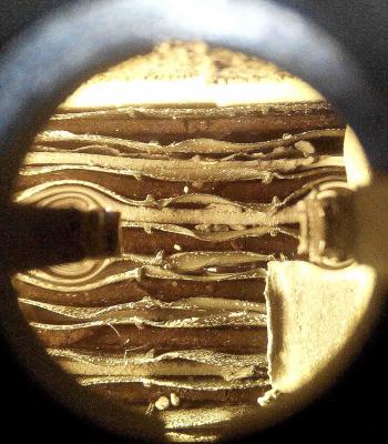

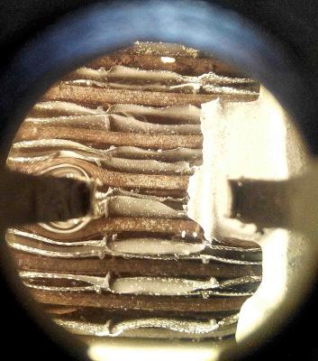

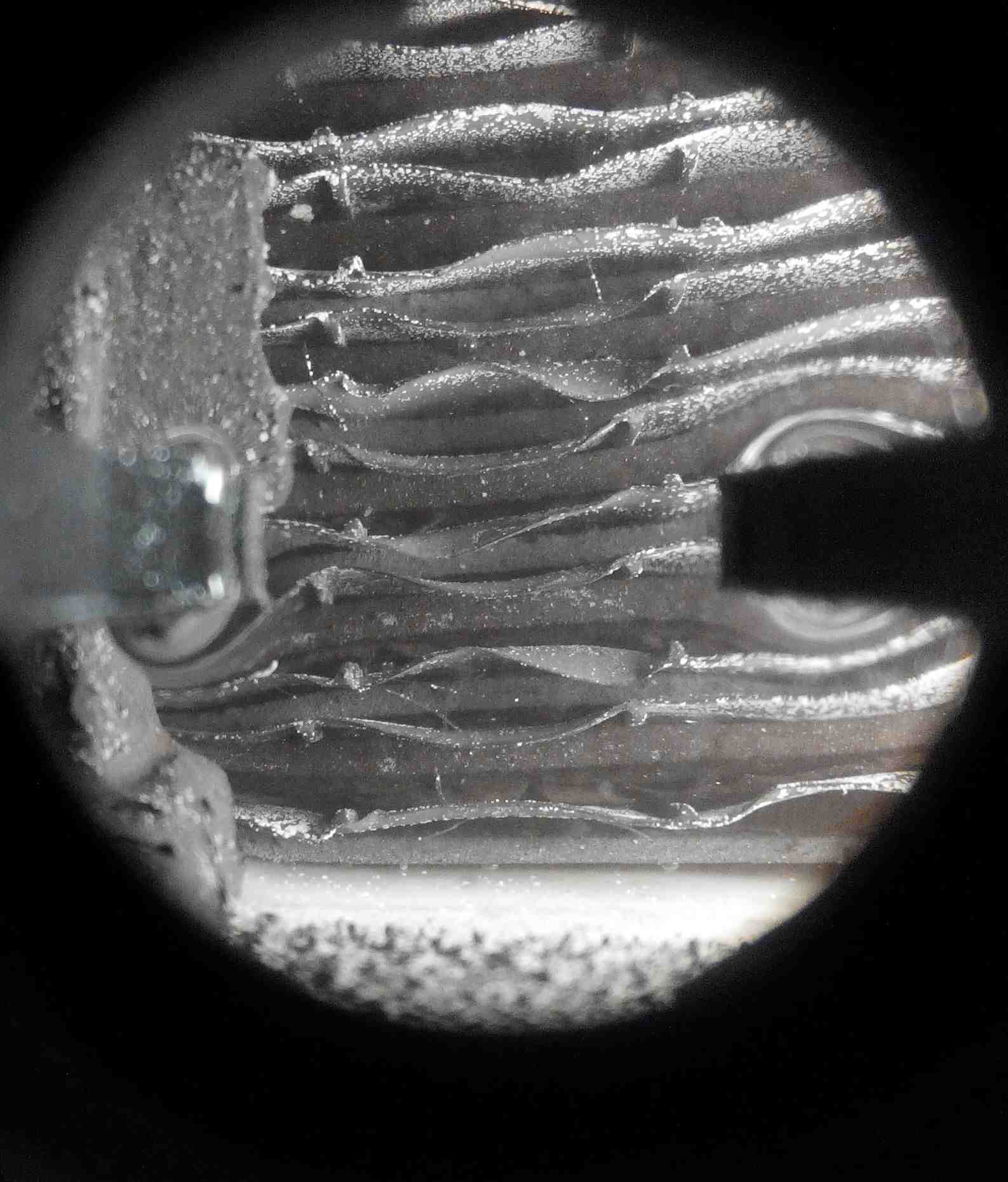

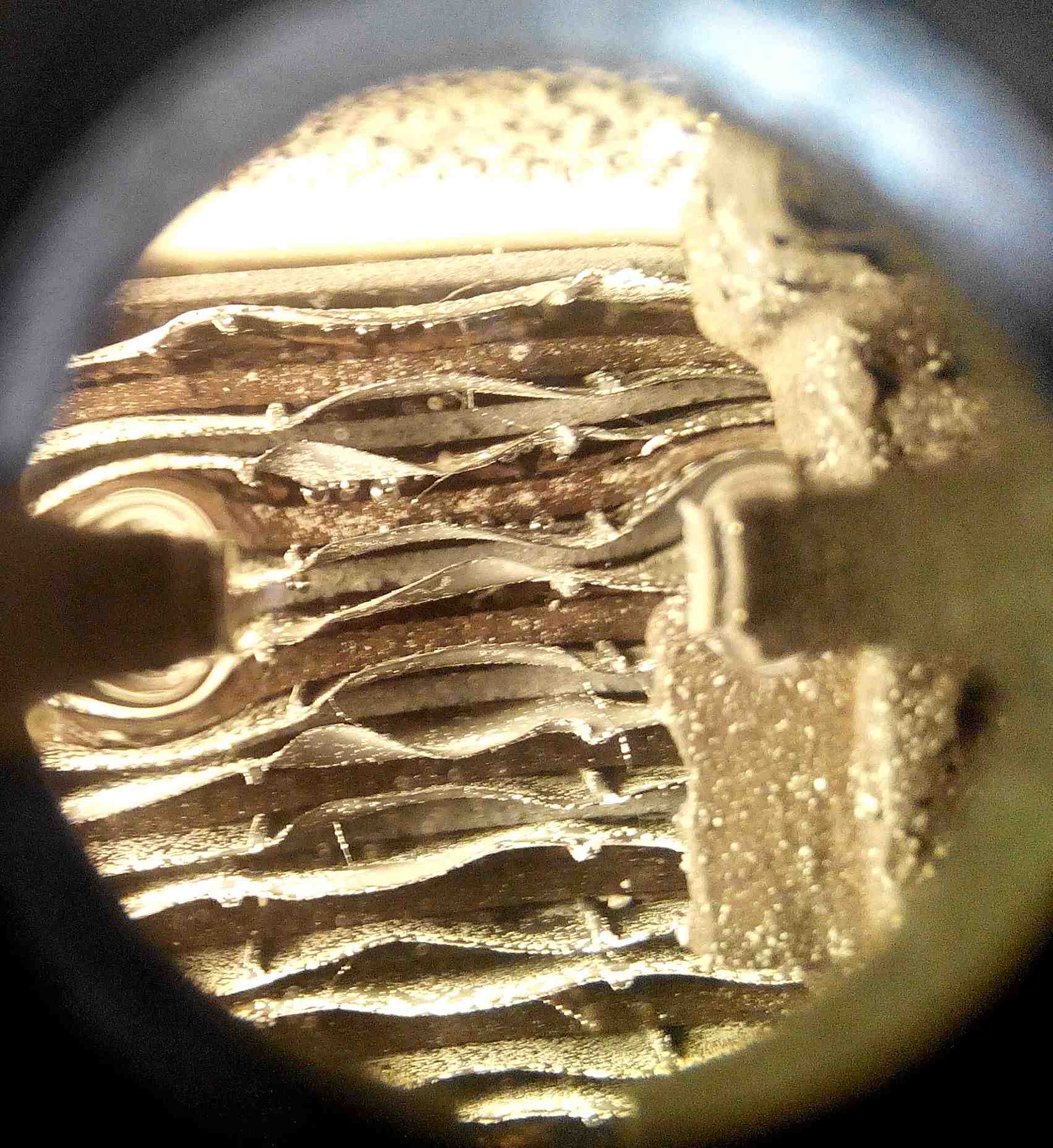

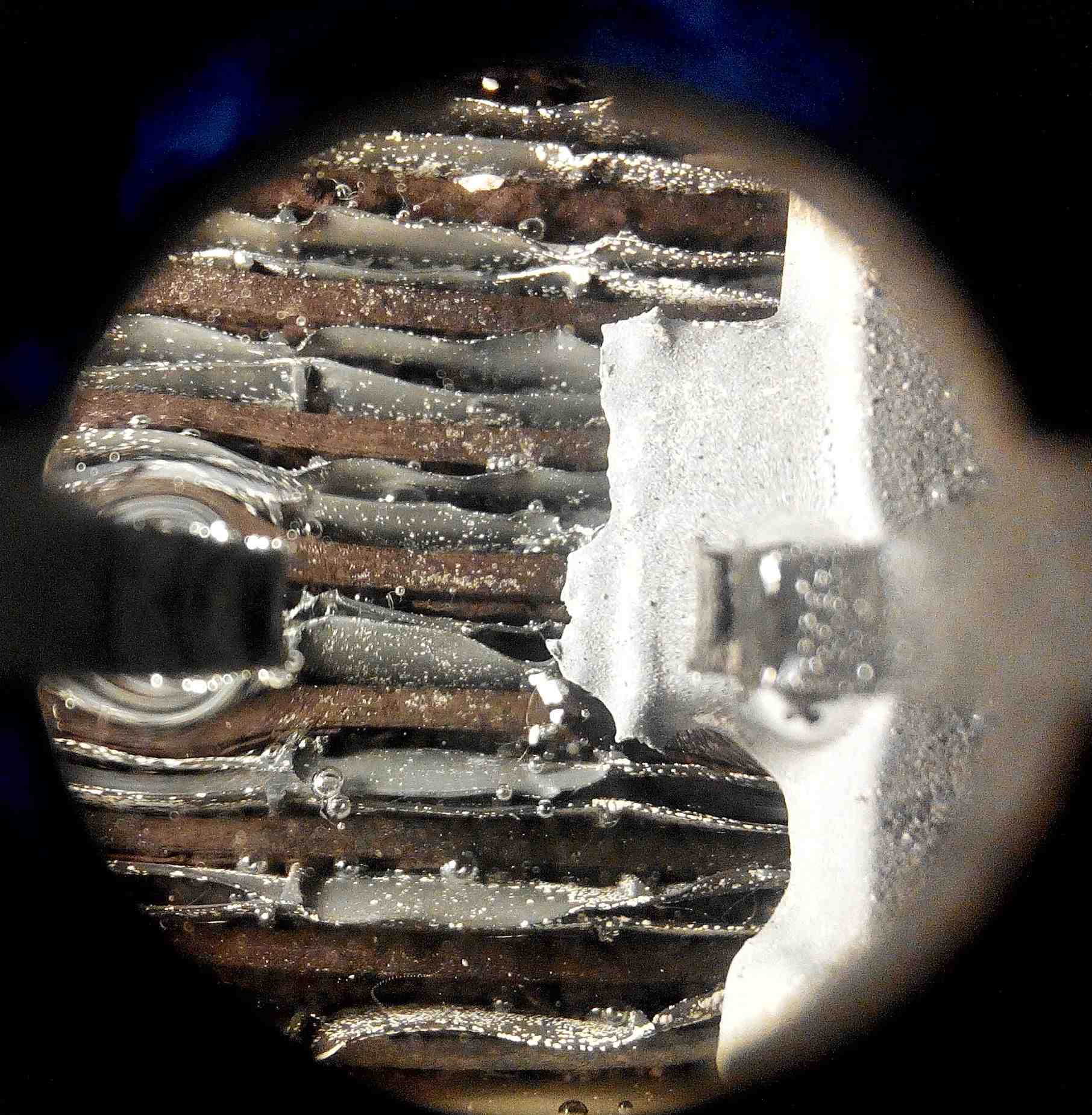

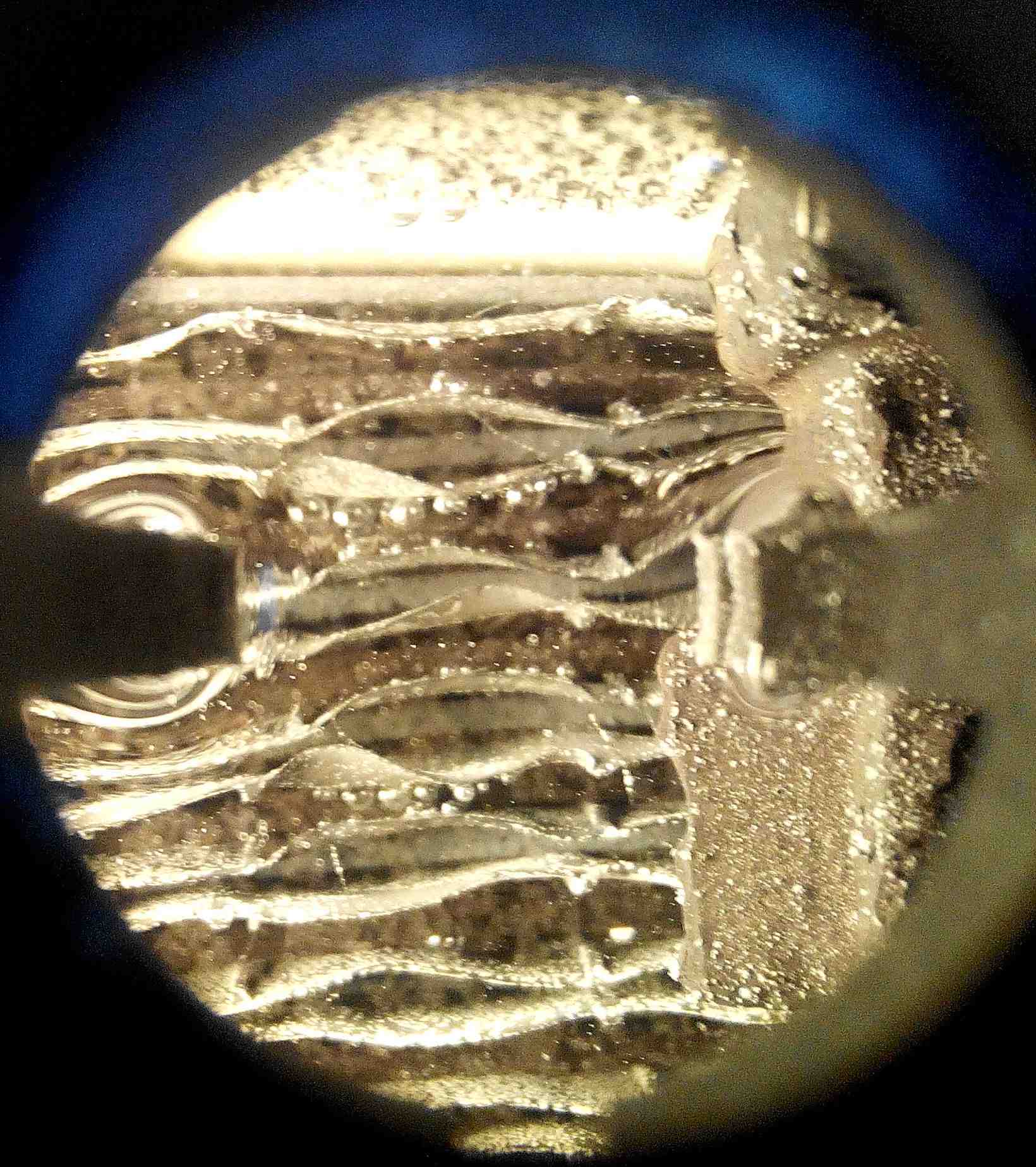

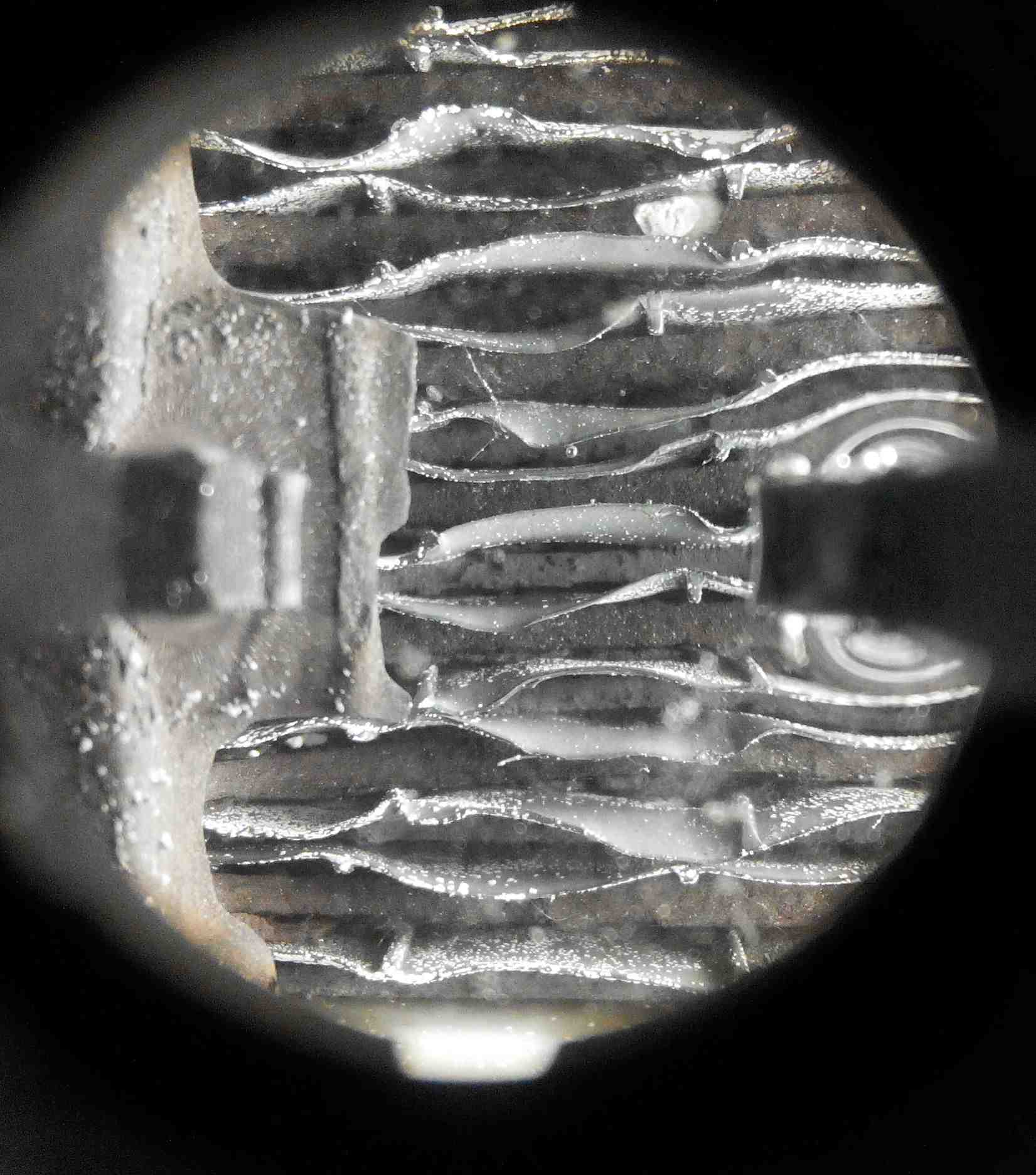

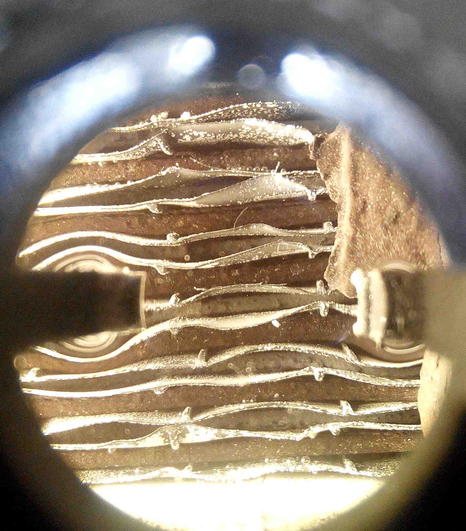

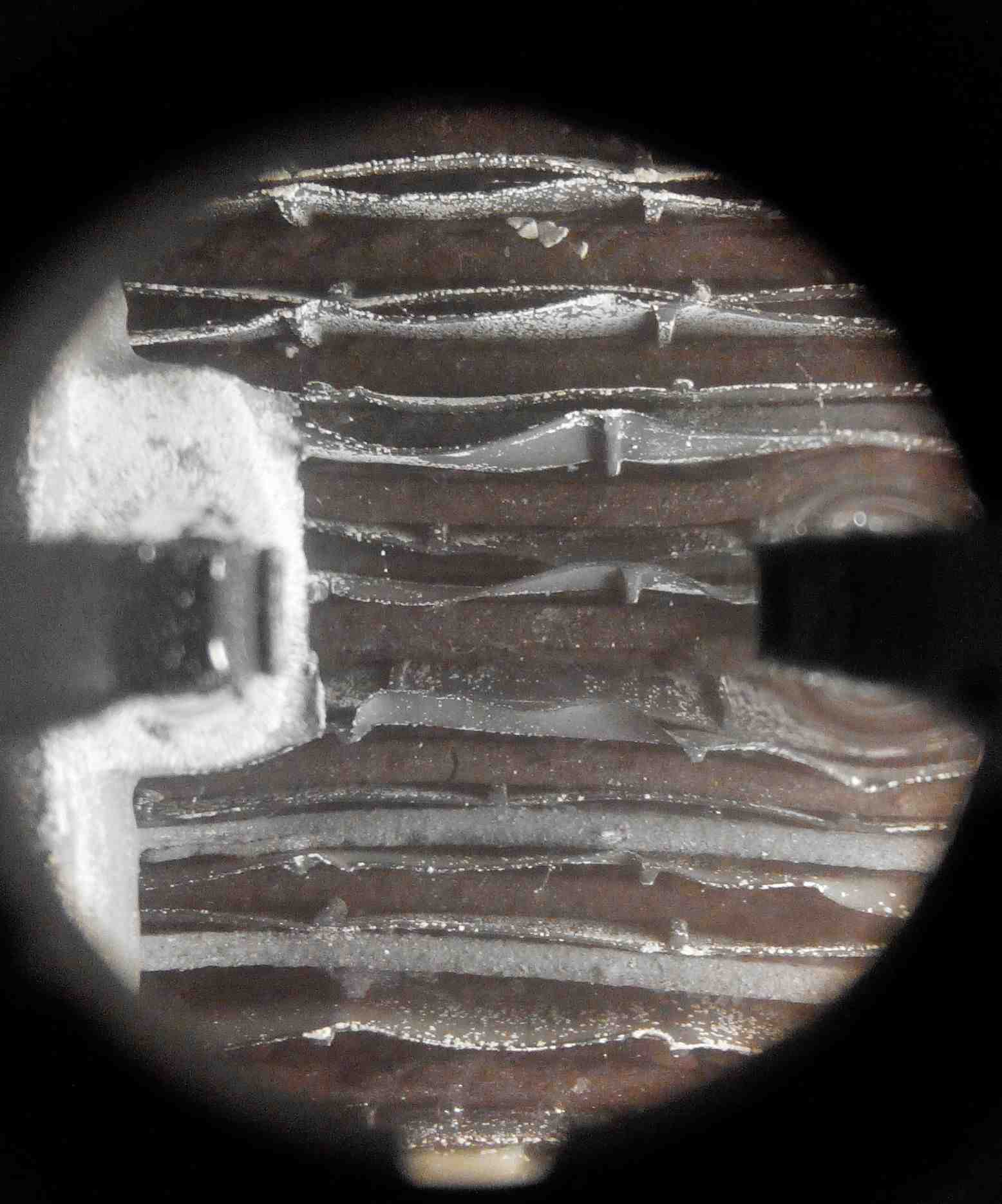

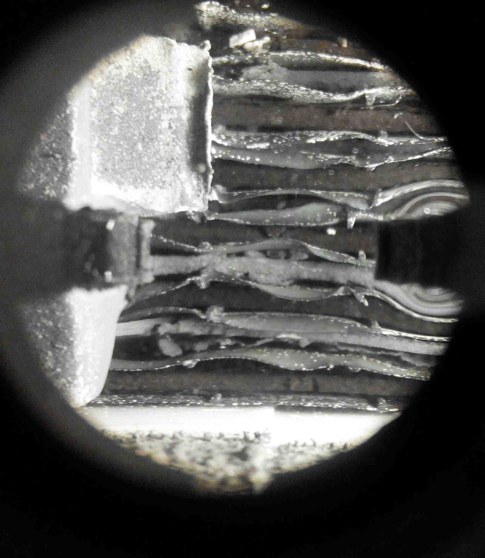

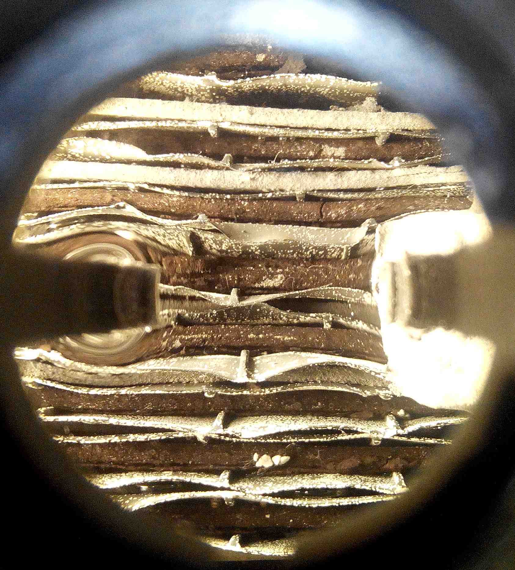

Дописал таки я функцию автоматического снятия и записи Rвн. Вчера снял свой АКБ https://electrotransport.ru/index.php?msg=1279401 и поставил на КТЦ.
Решил здесь, в одном посте, добавляя инфу по ходу прохождения КТЦ. Первым делом замерил Rвн=5,33 мОм, НРЦ=12,37 V и плотность и фото банок от +. 1220-1220-1230-1235-1240-1240

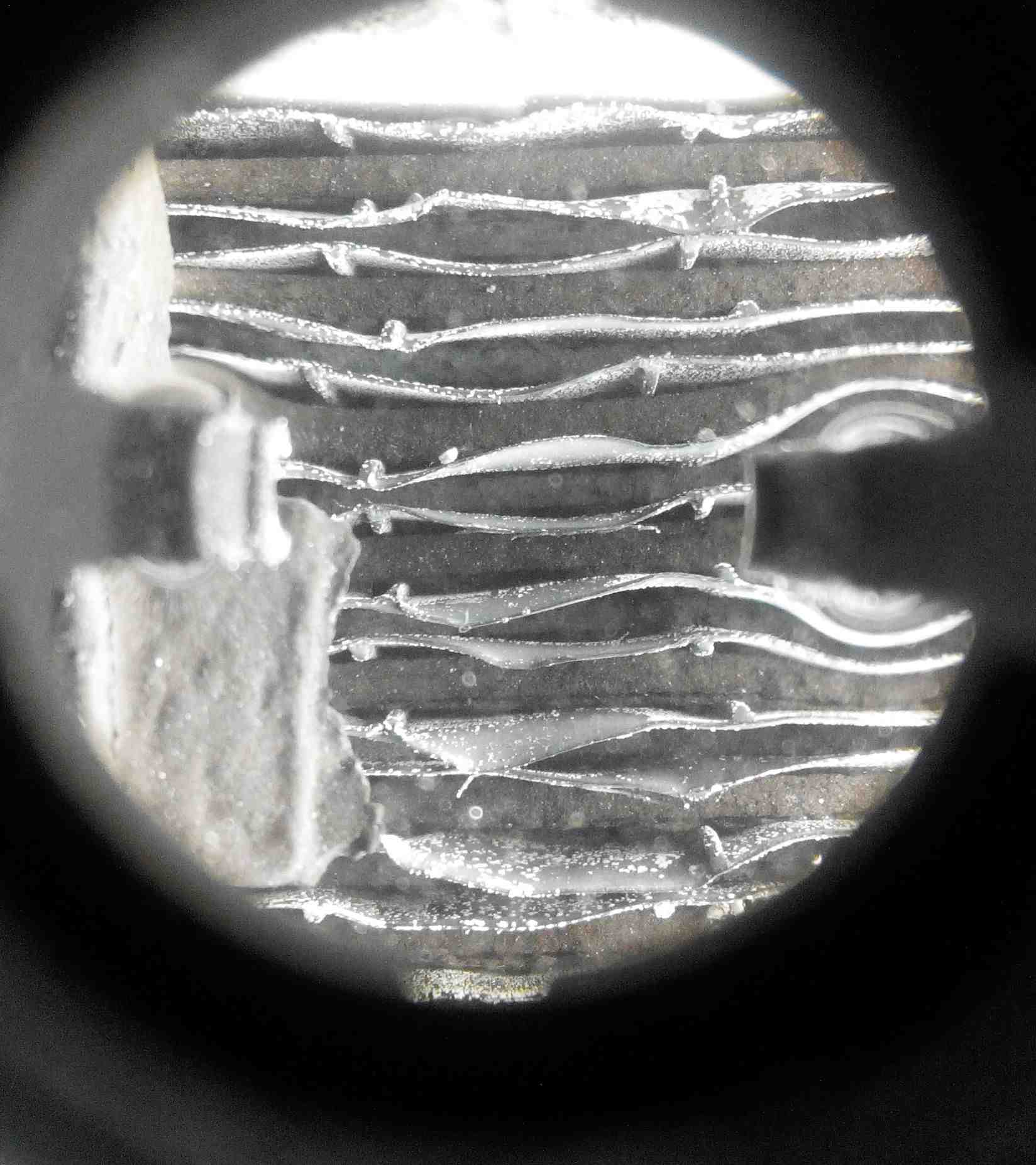

Походу, есть сульфаты. Только сейчас увидел! Сразу как всё сделал в 19 часов поставил под зус5 на стд20 на заряд и добивку на всю ночь на 14,5 часов. Залил 7Ач. После снятия зус НРЦ=13,32 V, Rвн=6,56. Дал отстояться 4 часа и замерил плотность, она не поменялась вообще. Фото банок от +

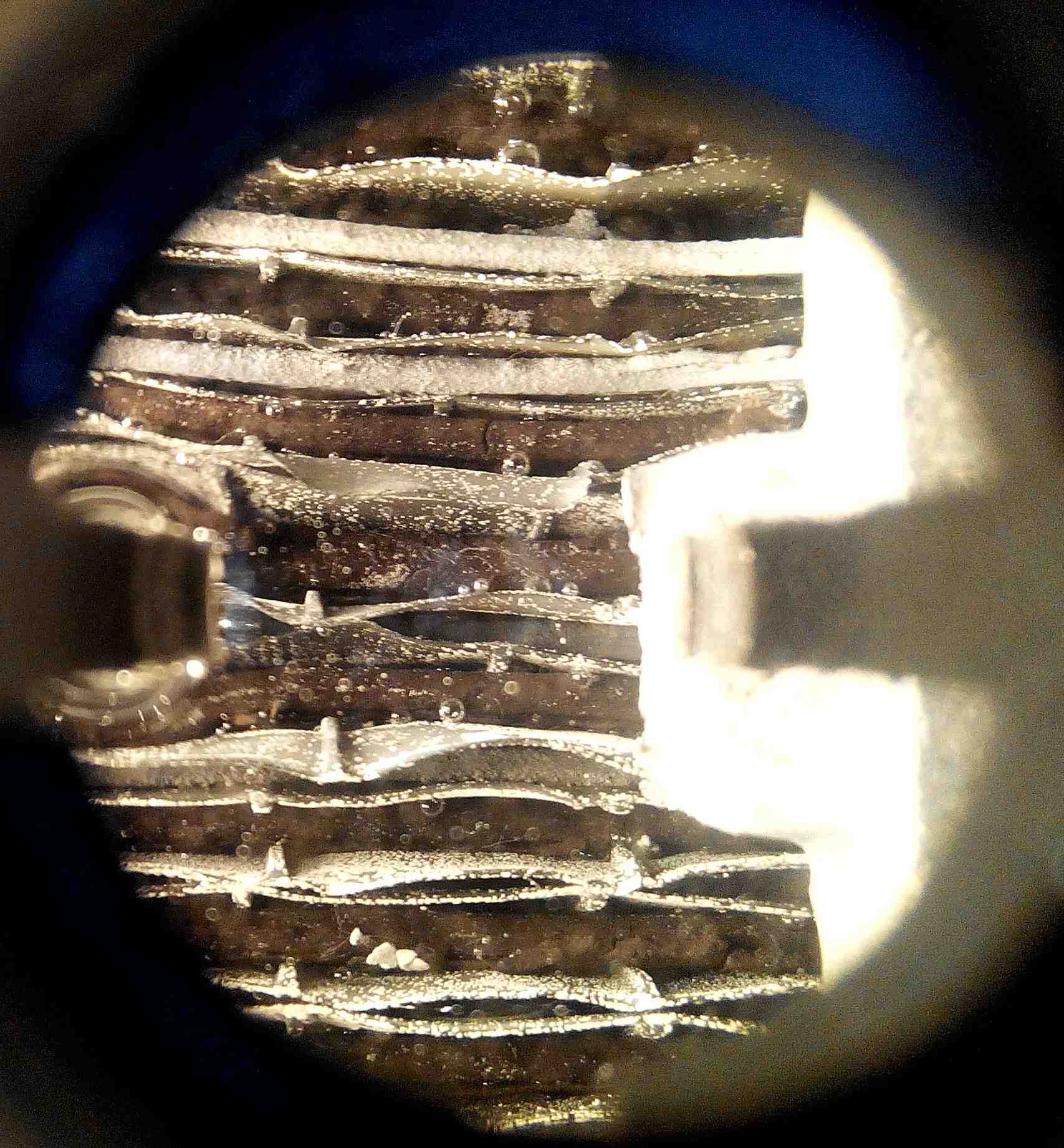

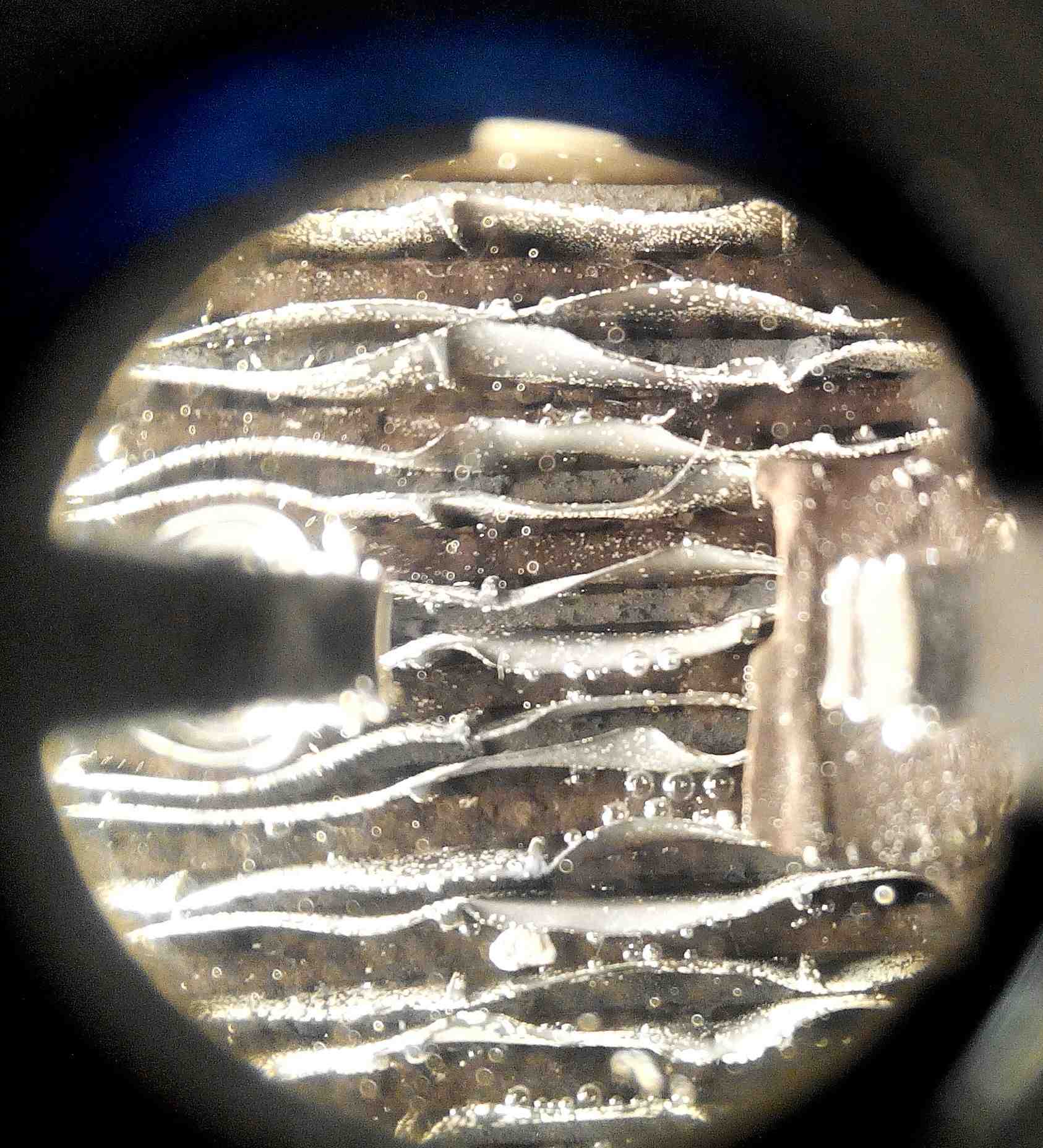

Затем поставил на разряд под ток 3,9А вначале до 12 в. За 1 час 15м слилость 4,8 Ач. Это всё по показометру зус, и ток тоже. Переставил на 11,7 вольт, ещё за 6,5 часов всего слил 25,22 Ач. Замерил плотность от +  1120-1145-1150-1150-1150-1150. НРЦ 12В. Rвн 8,64. Сделал фото от +
Сейчас опять поставил на ночь на заряд с добивкой на стд 40. Так и оставлю, пусть долбит.
Vova_n
[user]SanSanich[/user], Я не пойму вы его переполюсуете или как? что случилось на последних фото? почему электроды приобрели непонятный оттенок, как будто их в обратку слегка окунули. А до этого только в одной банке такой цвет.
serggio
[user]Vova_n[/user], это просто такой баланс белого на фото + разная степень освещенности

Цитата: Vova_n от 04 Июнь 2018 в 08:25По этому вопрос вполне резонный, что там СанСан с ним делает.
Цитата: serggio от 04 Июнь 2018 в 08:19Vova_n, это просто такой баланс белого на фото + разная степень освещенности
Так и есть. Делал мобилой на режиме макро, подсвечивал USB лампой
На режиме стд 40 за 12 часов залилось 16,4 Ач против 25,22 слитых. Толи зус считает по разному, толи меня очень-очень сильно зрение с мозгами подводят. Склоняюсь всё же к первому. Перевёл в стд7, напруга в момент заряда чуть выше 14В. Пробовал на мод1, попискивает комариком на 13,7В и 0,2А. Но это потом поставлю. Сколько так его держать? Сульфаты в основном заряде не ощутимо ушли, я не заметил на фото. Может в долбёжке? Какой режим ещё проверить?

Вот тут все фото-видео материалы кинул.
Vova_n
[user]SanSanich[/user], Ок ясно, надо как то научиться фото без брака делать  :-D
Цитата: SanSanich от 04 Июнь 2018 в 11:06Сколько так его держать? Сульфаты в основном заряде не ощутимо ушли, я не заметил на фото.
Ещё сутки на STD7, держите. Сульфат разный бывает, на одном акб за заряд/разряд/заряд сульфат сбрасывает, другому 4заряда 3разяда надо с двух 1,5-2х сточным зарядом надо.
