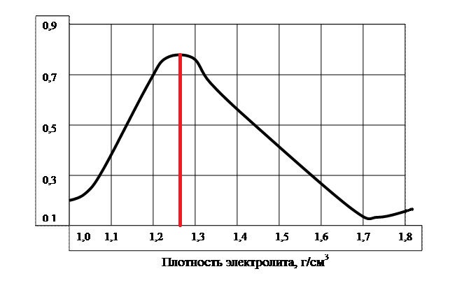

Мужики я уже демонстрировал баг подобных измерителей и не единожды. Они при некотором недозаряде показывают меньшее внутреннее сопротивление.
А что тут удивительного, просто максимум проводимости у электролита ниже чем плотность 1,30.
И верно измерения нужно делать после того как все пузырики сойдут, иначе они вносят свою лепту изолируя часть площади и увеличивают Rвн, а после 24ч замер отображает реальную картину, так как и пузырики ушли и диффузия своё дело делает.

На Вами размещенном графике вертикальная шкала-проводимость?
https://electrotransport.ru/images/4/pn4i52.jpeg
Vova_n
[user]Серик[/user], Да горб пик электропроводности электролита.

[user]Серик[/user], горб только проводимость электролита. Это не проводимость АКБ. Это лишь одна из составляющих проводимости АКБ.

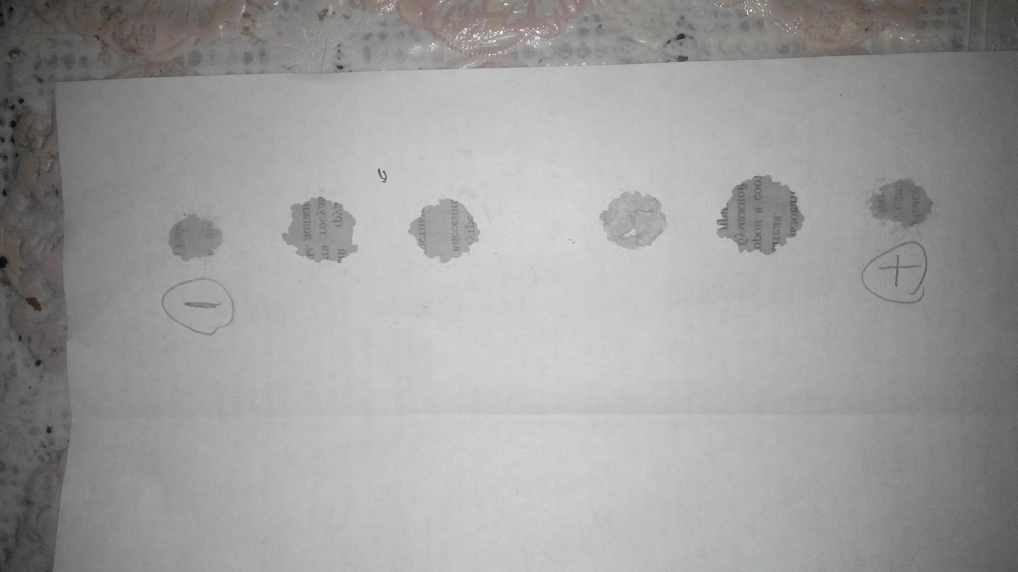

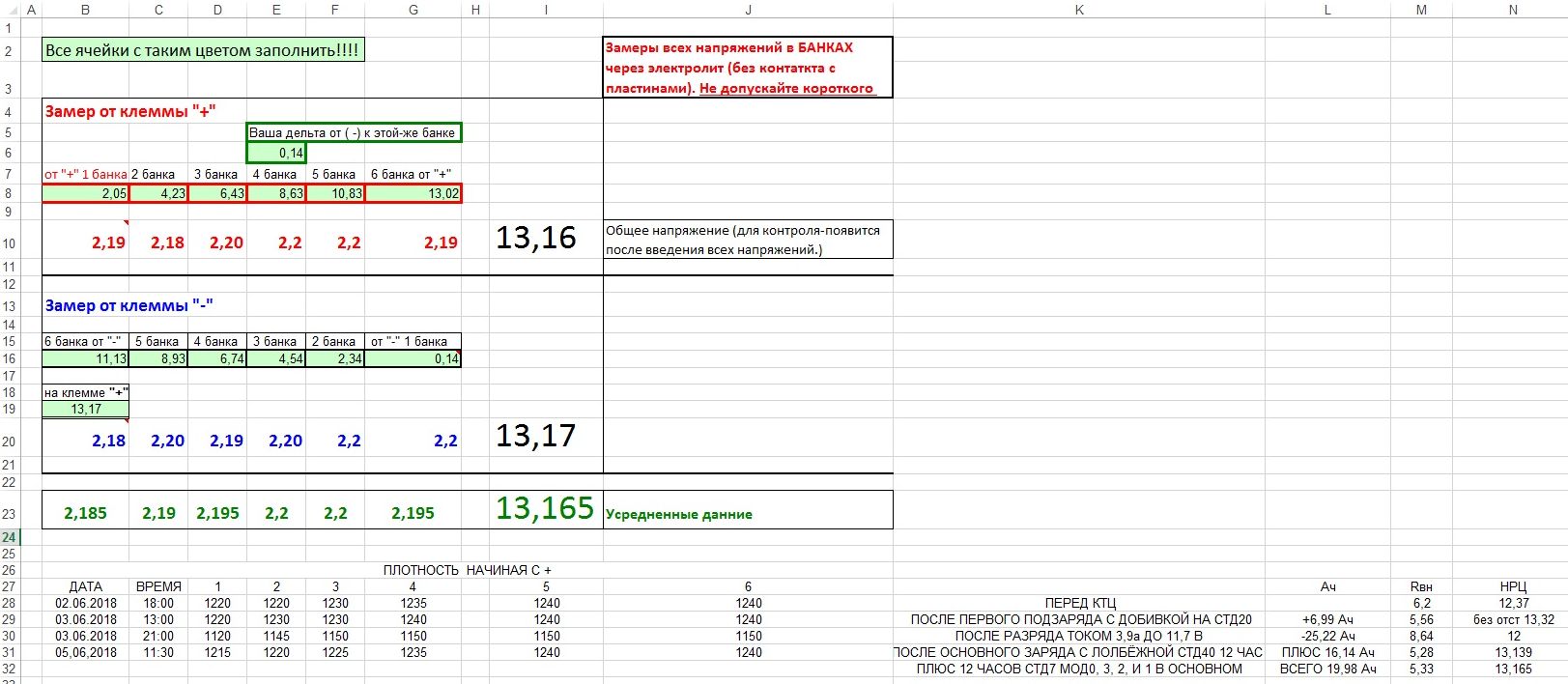

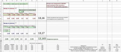

SanSanich
#299
Дал отстояться более 2 часов. НРЦ упало до 13,3В. Rвн никак не изменилось в сравнении с первоначальным как тут (5,34 мом)
https://electrotransport.ru/index.php?msg=1359501
Пока под зусом прогресса не вижу, печально.
Оставил ещё на ночь под стд7 в мод1. Более менее держит длинные сессии на напряжении 14,3. На других режимах тут же выходит в паузу, толку ни какого.
Снял пробки, положил листок, над всеми банками помокрело
P.S.
Ещё одна ночь на добивке стд7 мод1 прошла. Rвн=5,4 НРЦ=13,227 В. Ничего не поменялось. Чуток отстоится, померяю плотность и сопротивление, сделаю снимки банок. Но вот что ещё удивило. Следы от банок на бумажке не высохли. В том же состоянии как и вечером были. Что это? На дисцилят не похоже, масло тоже.
SanSanich
Закончил я это бесполезное дело. В итоге, просто подзарядил АКБ, Ни на фото не в реалии ничего не изменилось. Долбить неделями живой, вполне рабочий АКБ не хочу и приносит неудобства.
Вот сводная таблица и все фото в облаке, чтоб здесь не мусорить. В папках 1-6 фото банок с 5 этапов, 1 - перед КТЦ, 5 - после. Сорри за качество, просто задолбало!
https://cloud.mail.ru/public/KJQx/bicW83GY9

Massa75
Цитата: SanSanich от 04 Июнь 2018 в 23:55Что это? На дисцилят не похоже, масло тоже.
кислота. обыкновенная. упс, электролит. это так пузырьки "стреляют" электролитом (поэтому я пробки не убираю, открутил и оставил). если отложите этот листок в сторону то через сутки станет чуть коричневым и рассыпется в труху.

Цитата: Massa75 от 05 Июнь 2018 в 22:57кислота. обыкновенная. упс, электролит. это так пузырьки "стреляют" электролитом (поэтому я пробки не убираю, открутил и оставил). если отложите этот листок в сторону то через сутки станет чуть коричневым и рассыпется в труху.
Вот! Но смутило что влажное и не съела бумагу. Посмотрим, я второй стороной опять накрыл, уже 2 следа будет.
Massa75
Цитата: SanSanich от 05 Июнь 2018 в 23:23Вот! Но смутило что влажное и не съела бумагу.
когда постоянно добавляется новая порция кислоты бумага разъедается медленней. а вообще у меня под рукой всегда в распылителе есть раствор соды 10%. капните на бумагу, посмотрите на реакцию.
