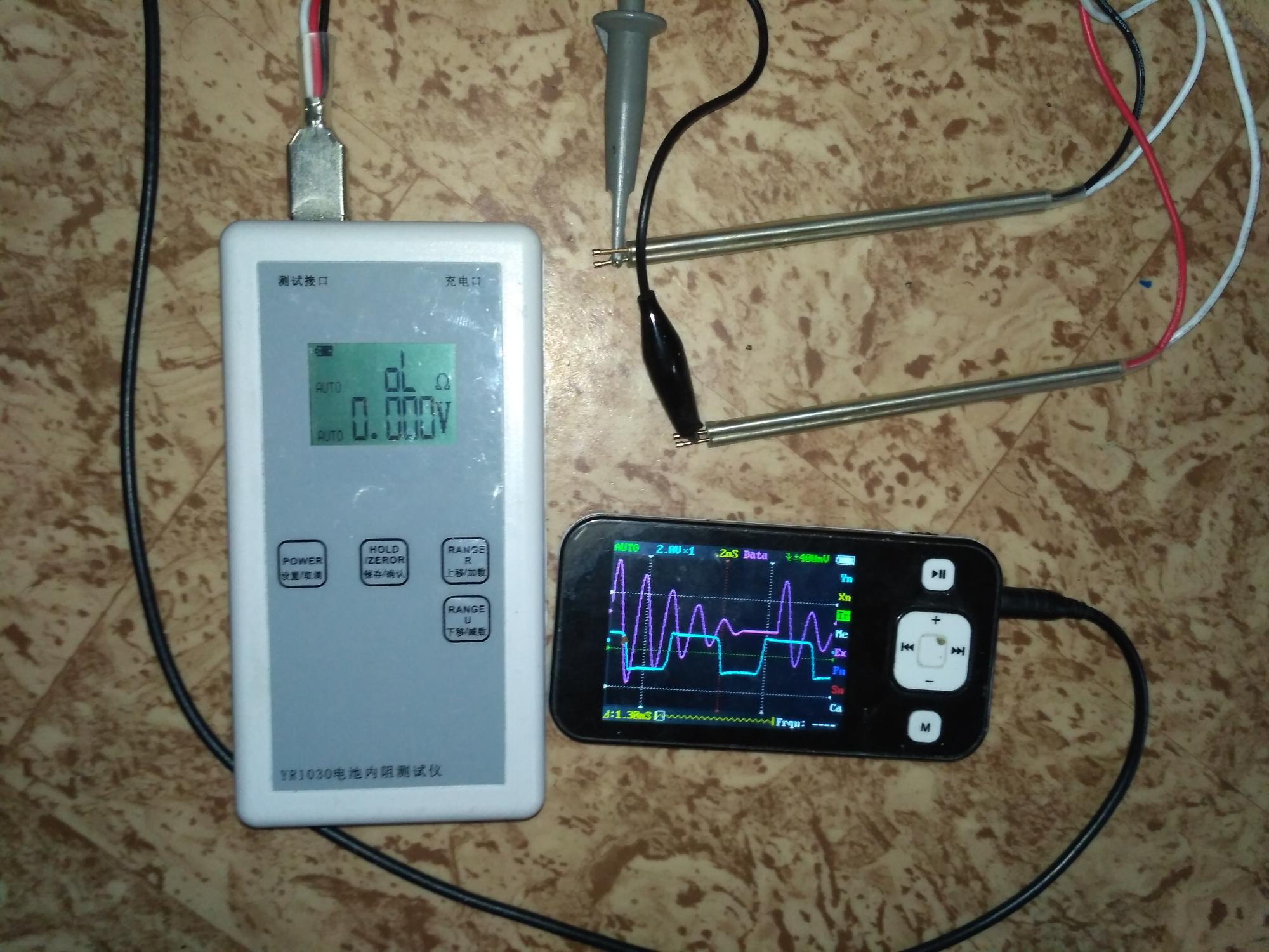

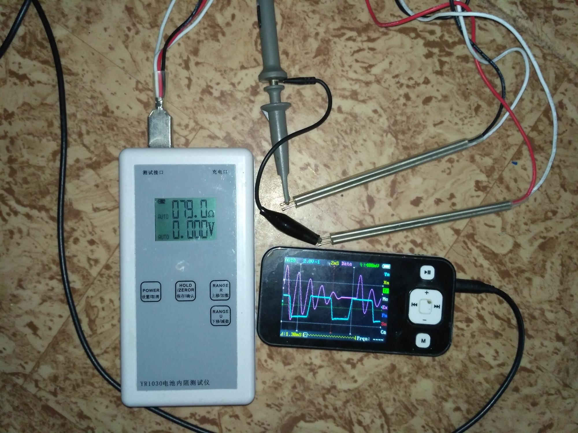

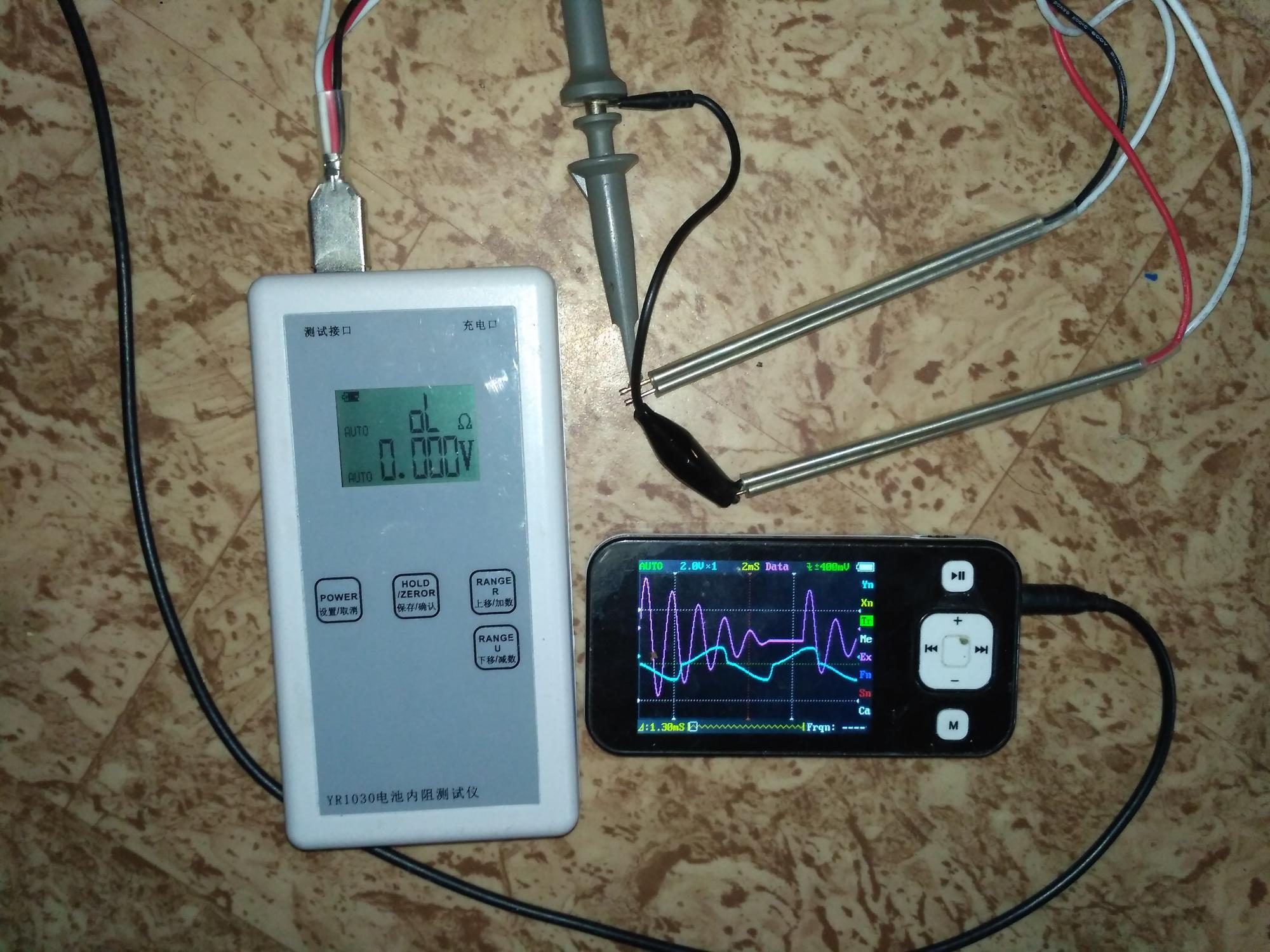

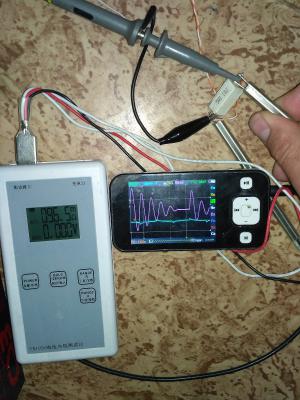

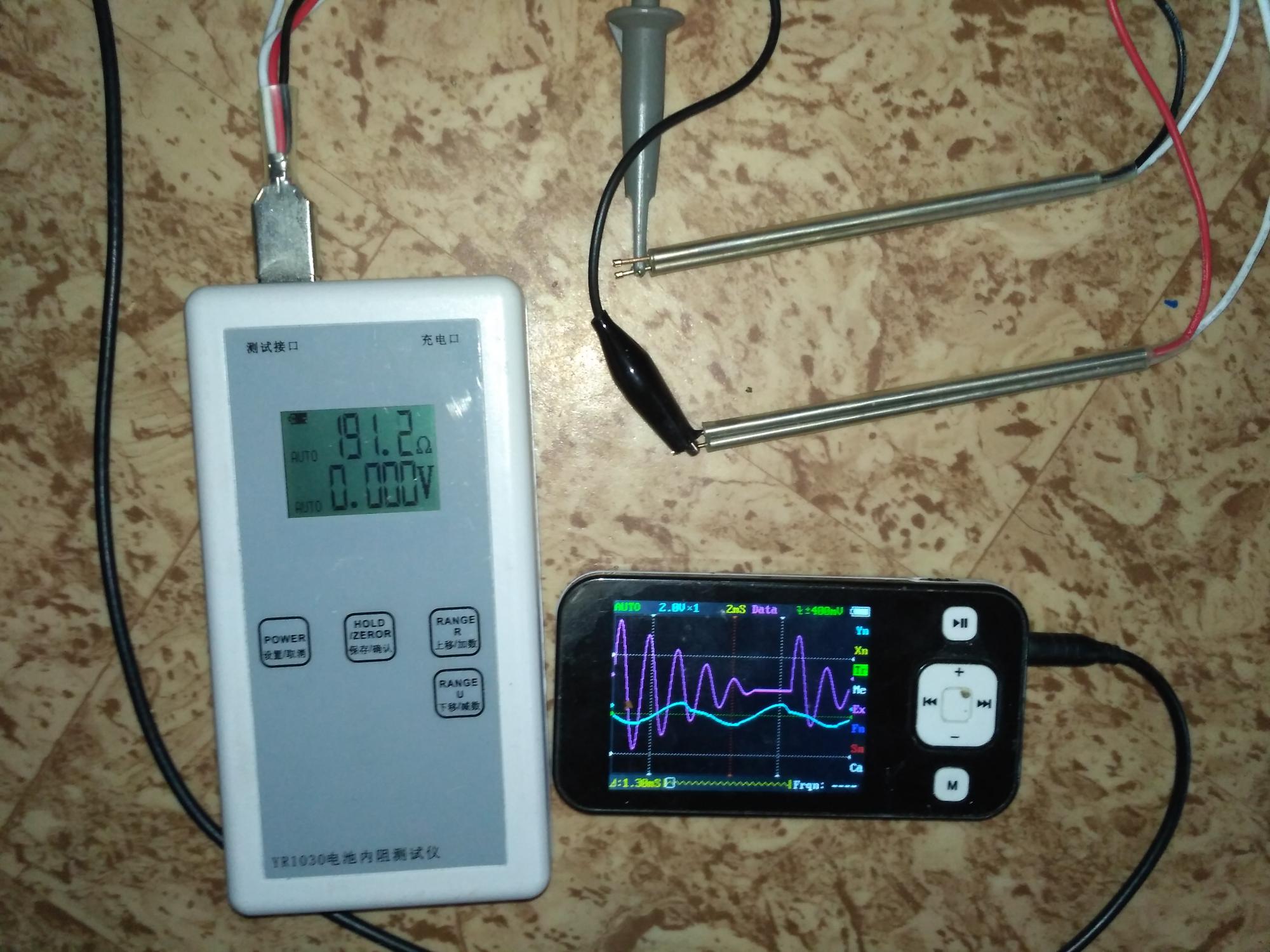

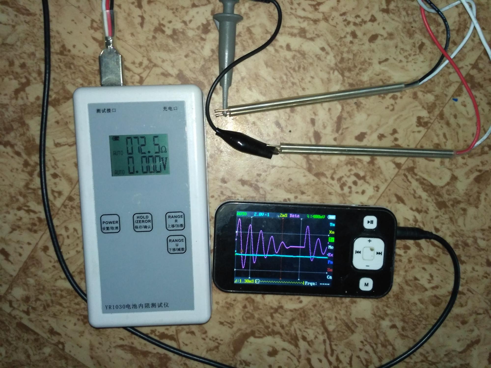

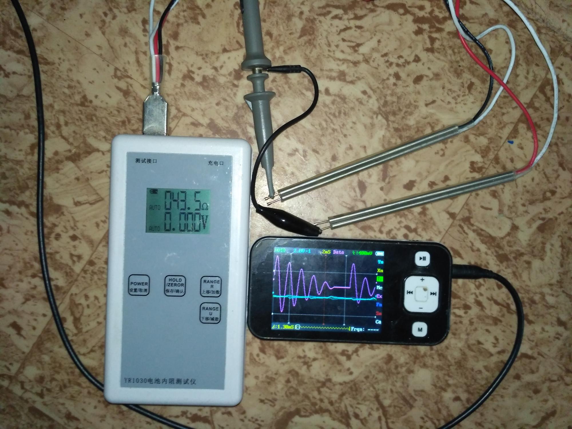

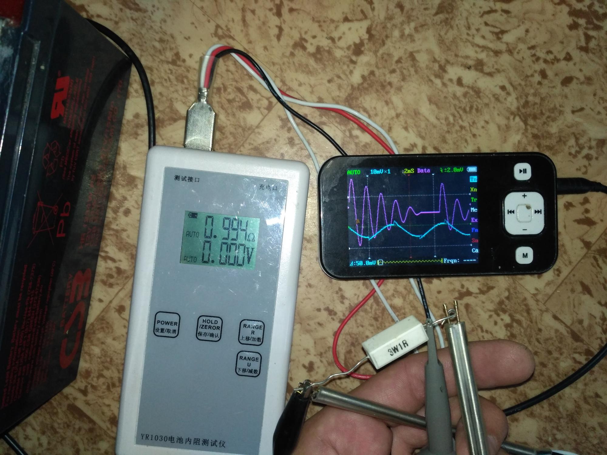

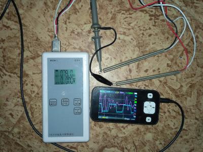

[user]SanSanich[/user],  ты с характеристической частотой не разбирался? Как ее измерить в принципе? В диссере только описание прибора умеющего это делать.
Попал ко мне миллиомметр Yr1030. Неделю залипал в своем измерителе приводя показания в соответствия. Ващще классная штука. Измерения проводятся практически мгновенно. Токов по батарее не гоняет -> прижим не так важен как в ланколе. На щупах трапеции 12.5В / 1КГц.
По нему откалибровал свой измеритель. Приблизительно одинаково получилось. Еще добавил в свой измеритель режим измерения на лету. То есть при подключении крокодилов сразу активен режим непрерывных замеров. Видно сопротивление контактов клемм аккумулятора.
К сожалению разобрать прибор Yr1030 нельзя. Но его принцип действия и последующая реализация интересна. По фоткам внутренностей в интернете там много обвязки вокруг контроллера. Может есть у кого мысли как он работает и как его можно протестировать чтобы повторить...
SanSanich
Цитата: SapienzSPB от 06 Июль 2018 в 12:50SanSanich,  ты с характеристической частотой не разбирался?
Оптимальной для АКБ? От 200 до 2000 линейно падает Rвн, но незначительно. Выше частоты не пробовал.
Цитата: SapienzSPB от 06 Июль 2018 в 12:50Ващще классная штука. Измерения проводятся практически мгновенно. Токов по батарее не гоняет -> прижим не так важен как в ланколе. На щупах трапеции 12.5В / 1КГц.
Можешь снять осцелом?

SapienzSPB
Извиняюсь за долгий ответ. Вплотную занимался самодельным измерителем. Не отвлекался. Много интересного накопал.
Цитата: SanSanich от 06 Июль 2018 в 17:59Оптимальной для АКБ? От 200 до 2000 линейно падает Rвн, но незначительно. Выше частоты не пробовал.
Если я правильно понял диссер - то характеристическая частота - это когда емкость и индуктивность внутри аккумулятора входят в резонанс? При этом полное сопротивление аккумулятора минимально. Если так - то на отрезке 100-1000 Гц четко фиксируются несколько частот минимального сопротивления. Дельта 0,5-1 мОм. Они кратны друг другу. Расположены как гармоники. На верхних частотах сопротивление в таких точках меньше чем на нижних. Интересно что рядом с основными частотами находятся дополнительные провальчики. Именно их я и искал. О них позже - когда проверю все как надо.
Цитата: SanSanich от 06 Июль 2018 в 17:59Можешь снять осцелом?
Старался понятно снял. Извиняюсь за качество. Нет нормального освещения.

Откалибровал свой измеритель относительно Yr1030 с приличной точностью. Выше 20 мОм точь в точь. Ниже пяти - чуть завышает на 0,1-0,2 мОм. Не страшно в целом, динамика все равно ясна.

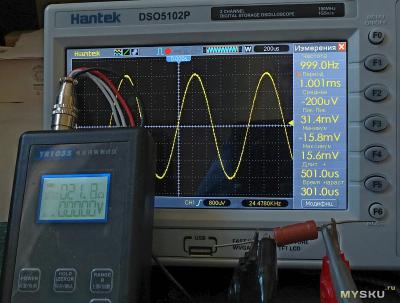

UriBas
Цитата: SapienzSPB от 06 Июль 2018 в 12:50.. Измерения проводятся практически мгновенно. Токов по батарее не гоняет -> прижим не так важен как в ланколе. На щупах трапеции 12.5В / 1КГц.
В схемотехники не силен, но сразу напрашивается мысль, что используется другой метод - путем подачи генерируемых импульсов, т.е. зарядных импульсов - вместо разрядных. Причем, если например подать импульсы обратной полярности, то (быть может) можно добиться того же эффекта, что и при разрядных импульсах, только эффективней (возможно).  К тому же, управлять ДС-ДС (менять амплитуду импульсов) преобразователем наверное легче , чем разрядной нагрузкой.. а значит значительно расширить диапазон измерений... и нет разрядного сопротивление которое жрет энергию и выделяет ненужное тепло в корпус, что в свою очередь позволяет использовать прибор без потери работоспособности..

Что посоветуете из этого списка ОУ RtR  https://voron.ua/catalog/017929  ?  Как только получу посылку с YR1035,  попробую собрать девайс.   Кстати, YR1035, YR1030 и SM8124  которые лидеры в среднем ценовом диапазоне, используют синус..  есть хорошее описание с фотками  https://mysku.ru/blog/aliexpress/62843.html
Синус, на сколько понимаю, дает бОльший размах амплитуд от АКБ на ОУ.. а значит точнее замеры и шире диапазон,  опять же,  не надо нагрузочный резистор..
