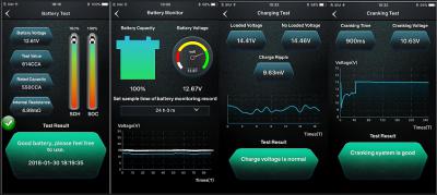

В продолжение разговора о модернизации измерителя сопротивления аккумуляторов... Случайно наткнулся на новую версию измерителя. Беспроводную, с ВТ на борту и андроид приложением. https://m.ru.aliexpress.com/item/32902575992.html?trace=wwwdetail2mobilesitedetail&productId=32902575992&productSubject=MICRO-10-New-C-version-Bluetooth-Battery-Tester-12V-Car-Battery-Tester-Bluetooth-Battery-Monitoring-Car&spm=a2g0s.9042311.0.0.67e233edScCiAZ
Опередили китайцы )))

Хорошая штучка! Можно графики смотреть и даже делать логги заряда/разряда, и вообще, просто прикрутить к АКБ и будет эдакий прибор монитор - тестер  за 19 долл.  В ожидании потребляет не много - 1мАч,
Только интересно, там получается две версии что ли? 1) https://www.lancoltester.com/battery-tester/lead-acid-battery-tester/bluetooth-4-0-battery-analyzer.html#   2) https://www.lancoltester.com/battery-tester/lead-acid-battery-tester/bluetooth-battery-analyzer.html
Но, как всегда, хотелось бы больше..  например, чтобы можно было совместить с таким набором, но без распечатки.
https://www.lancoltester.com/battery-tester/lead-acid-battery-tester/24v-battery-tester.html
Поэтому самоделка все равно рулит..
