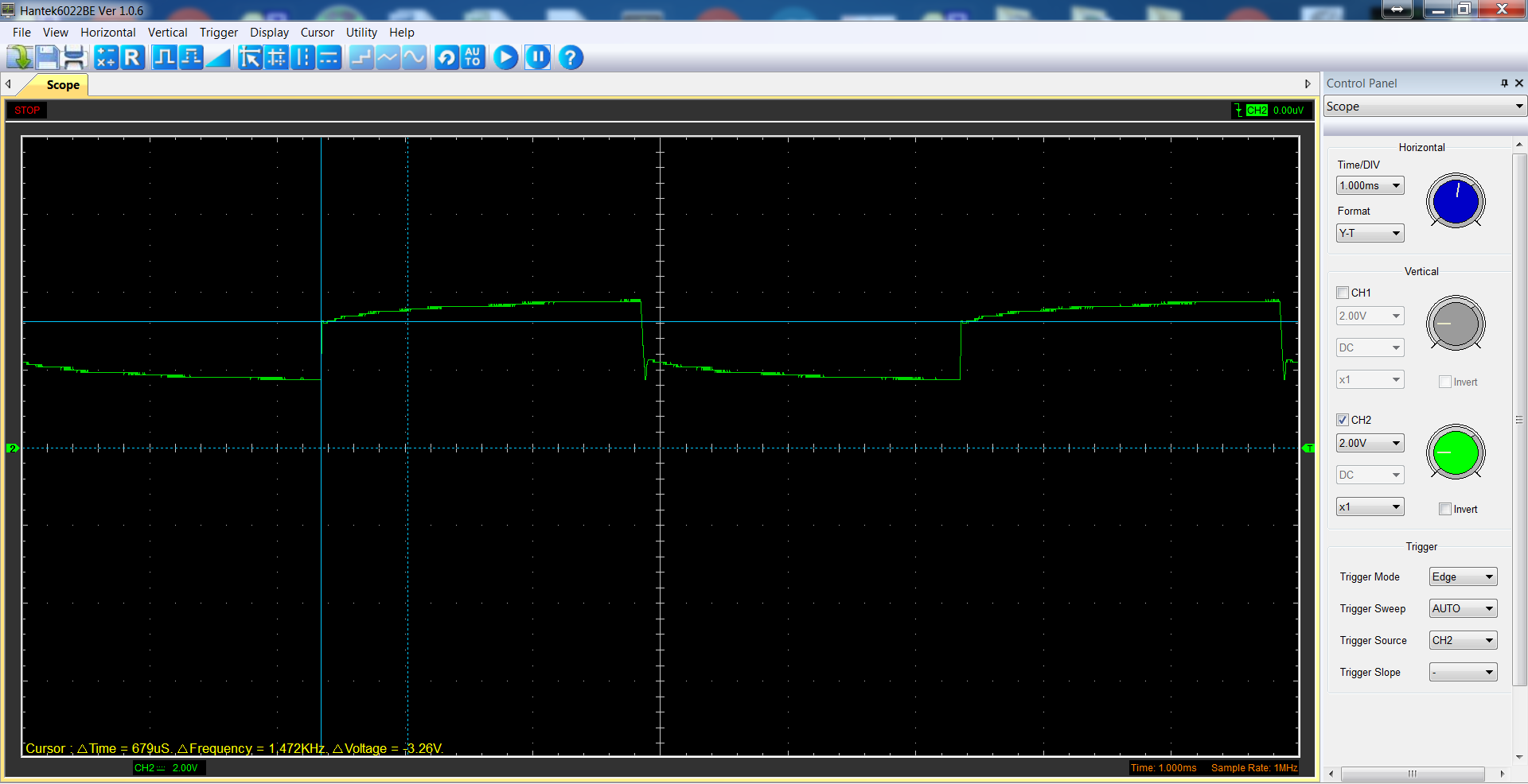

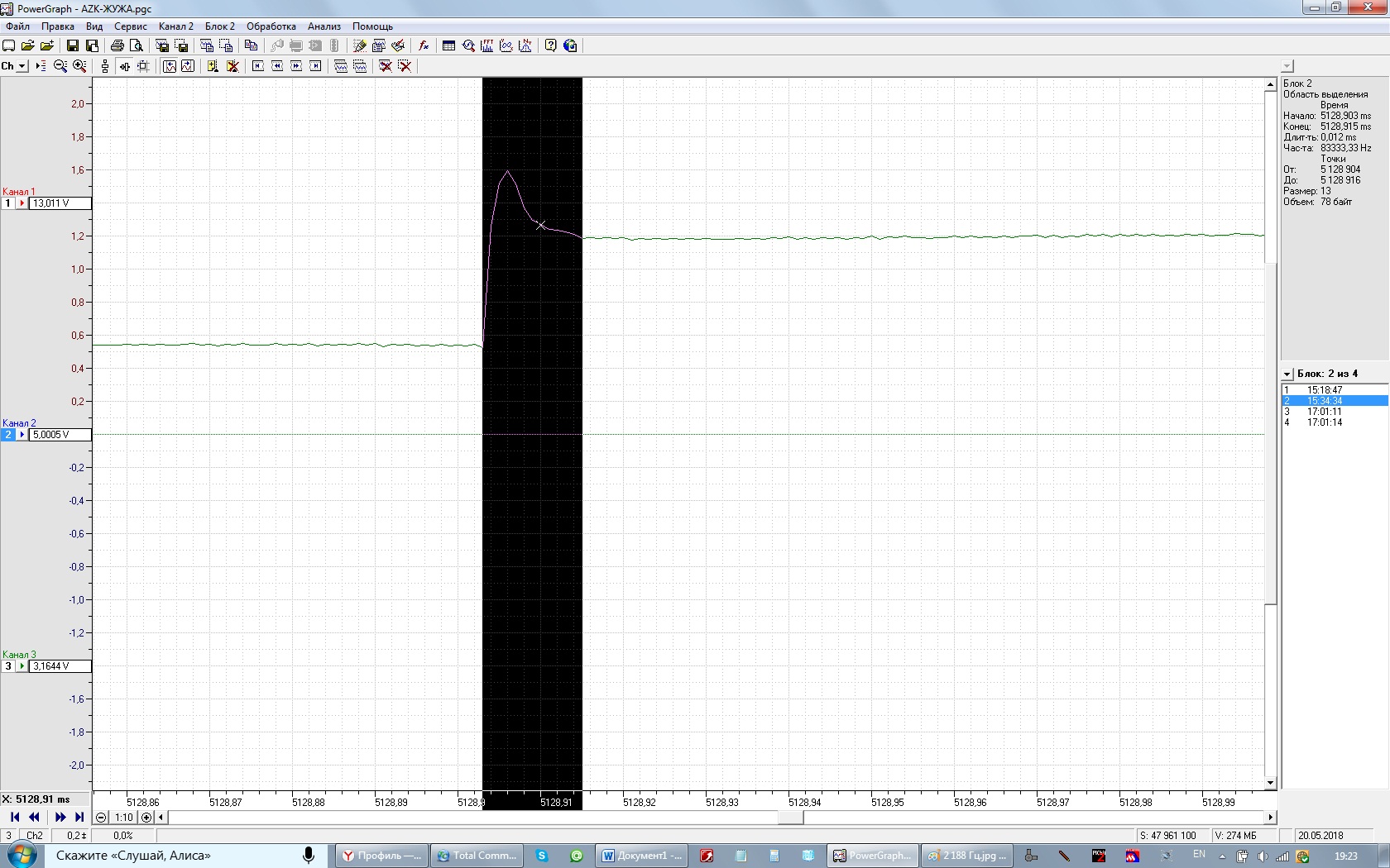

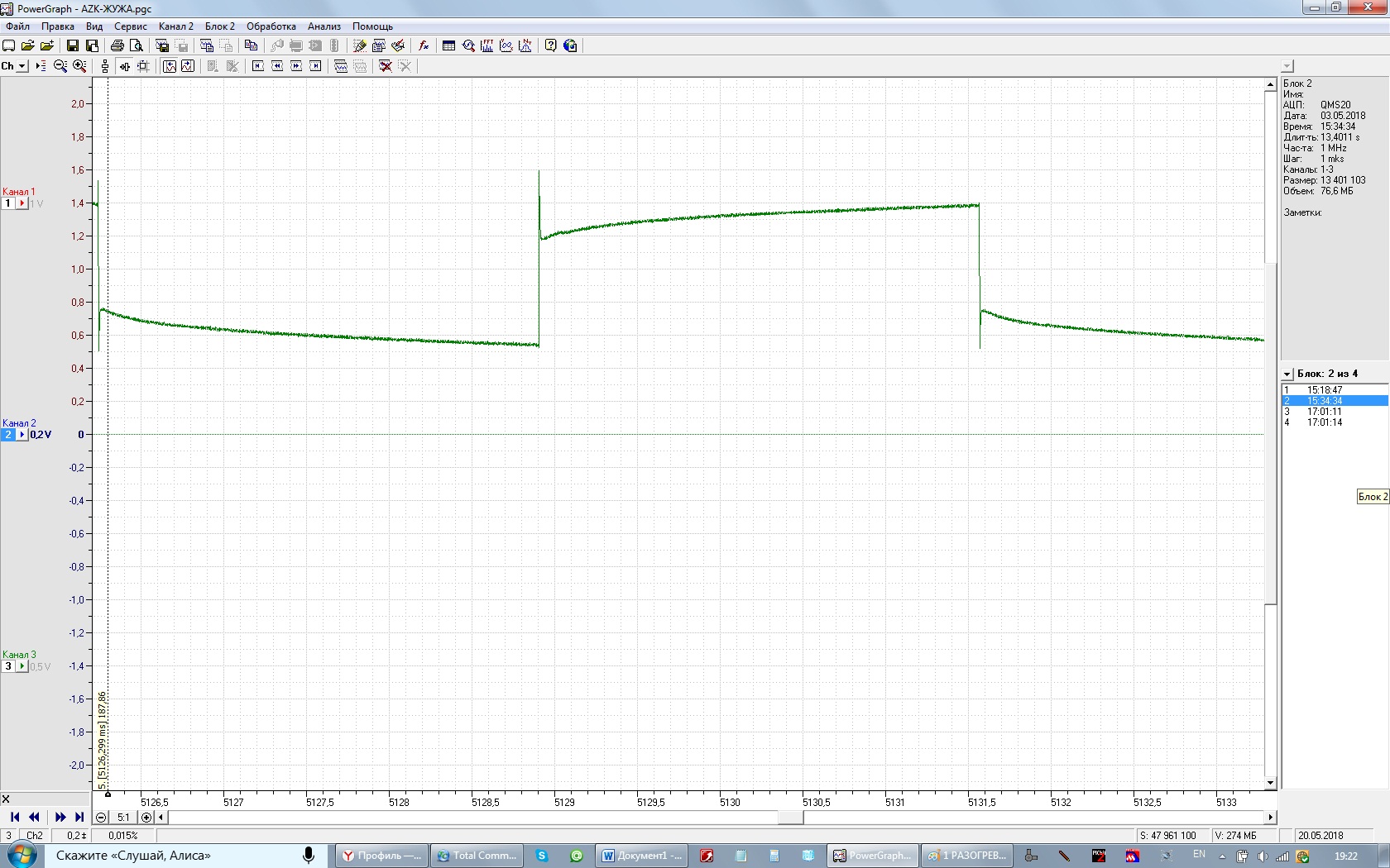

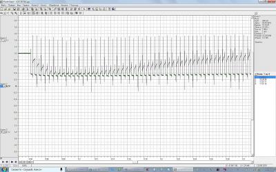

Тоже не вопрос. Но только какими средними? Выборки надо брать строго в точках около фронта и спада, причём после моментов перепада (работы ключа) чуток выждать, порядка 20 мкс, там выбросы случаются. Среднее по больницы не прокатит, среднее по точкам, да.
Да, кондёры в делителях снимают вч шум, но не влияют на сам меандр. Есть ослики, могу показать сигнал в реале, да я вроде и выкладывал.
Это всё с выхода ОУ AD620. 1-Тот самый разогрев-возбудитель, 2- на частоте 188 Гц, 3- выброс, справа параметры.

А где лучше делать замеры здесь? 7АЧ - 22 мОм (как вы картинки в спойлер убираете?)

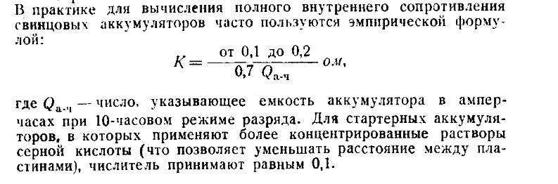

Еще хотел показать всем такую страничку
http://chem21.info/page/043252241175073137240123085103234095079153129093/
Когда я сделал табличку зависимости Rvn от текущего напряжения при разряде, мне показалось, что они идут почти параллельно на бОльшей части разрядной кривой. Где-то от 90% емкости до 30% емкости. А значит, мы можем по текущему напряжению и Rvn выяснить приблизительное значение Rvn при напряжении полного заряда. Подставив это значение в формулу выше - можем найти Qа-ч - (резервную) емкость аккумулятора. Забил в эксэль данные которые есть у меня - получилось вполне правдоподобно. Формула получилась такой Q=Кофициент/Сопротивление/0,7 где Кофициент =0,1+((13-Uтекущее)/10). Может и бред конечно. Но у вас опыта и данных побольше. Может сразу скажете, что нефиг прорабатывать эту идею.

Цитата: SapienzSPB от 21 Май 2018 в 22:10А где лучше делать замеры здесь?
Перечитай от сюда, как мог разжевал
https://electrotransport.ru/index.php?msg=1346296
SapienzSPB
Цитата: SanSanich от 21 Май 2018 в 23:20Перечитай от сюда, как мог разжевал
На той фотке "клиппинг" страшнейший. На свежей же - что полка, что дно сильно кривые. В какой части полки мерять? В начале в середине? В конце? Или пару замеров по краям с усреднением?
