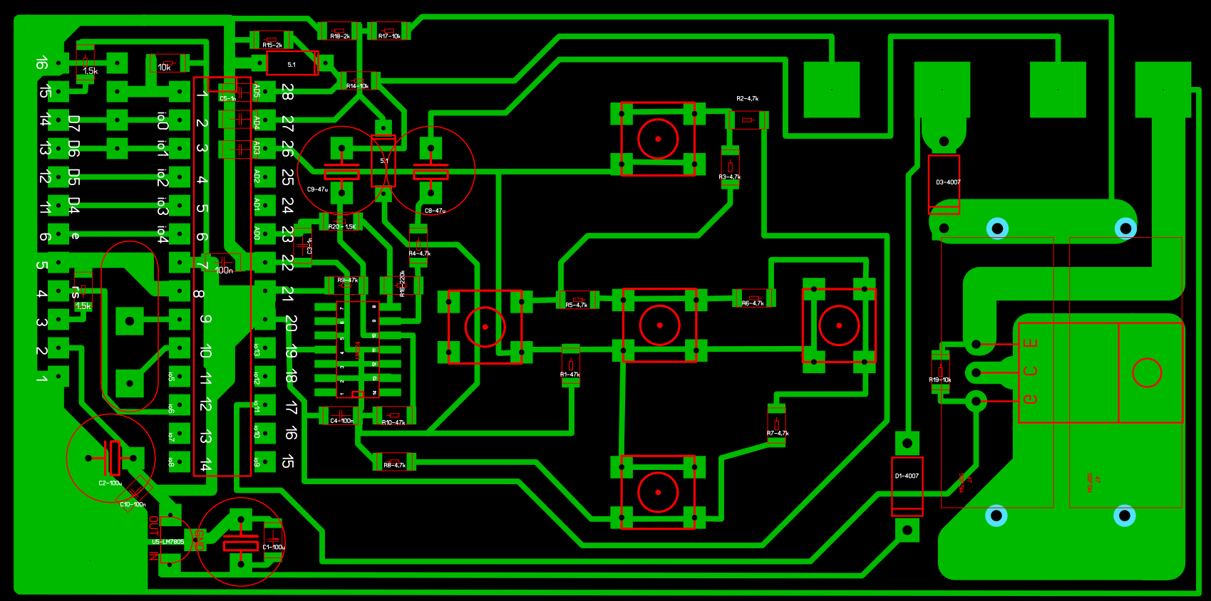

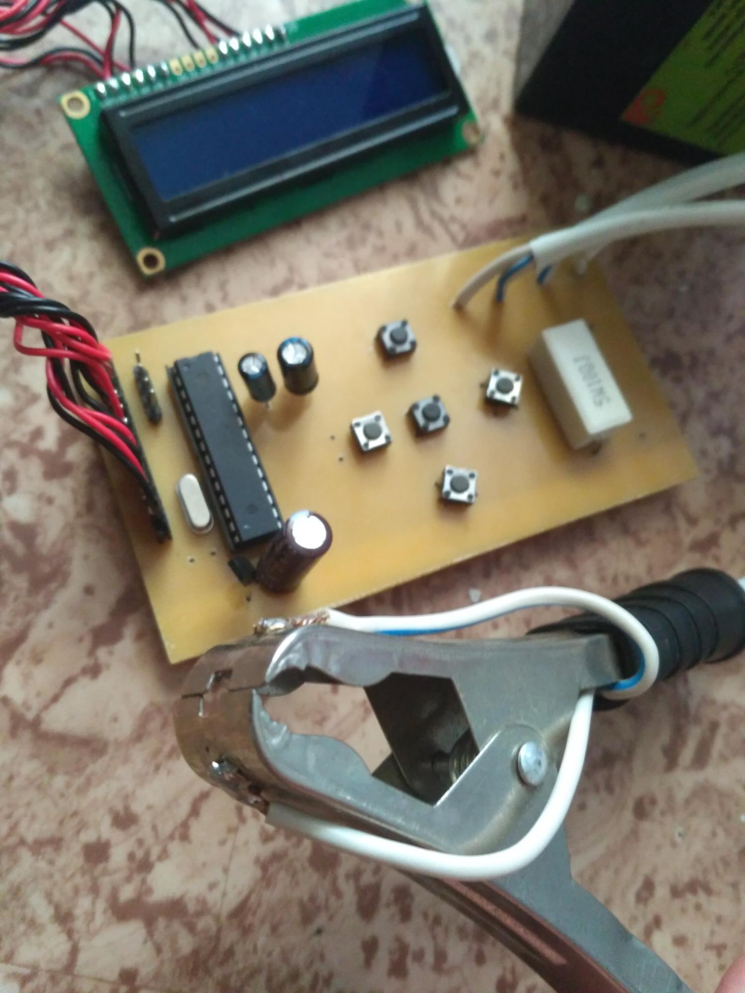

Отчитываюсь о проделанной работе
Всем привет.
Посмотрев видео о зарядке свинцовокислотных аккумуляторов я подумал, что их внутреннее сопротивление имеет прямое отношение к их емкости и площади активных веществ в пластинах.
Решил выяснить как можно измерить внутреннее сопротивление - выяснил что материалы разделились на две категории :  как измерить сопротивление литий ионов в самодельных зарядках и как пользоваться прибором для измерения аккумуляторов большей емкости.
Начал копать по предмету - наткнулся на форум электротранспорта - где мужики Kass, SanSanich и SiberPapa препарировали китайский измеритель внутреннего сопротивления Lancol-Micro200.
Все основные принципы замеров описаны в этой ветке https://electrotransport.ru/index.php?topic=53465.0#topmsg . Там же можно найти расшифровку сервисных настроек моего измерителя.
Итак все - что я смог уcвоить из обсуждения - я перенес в свое устройство на контроллере Atmega328 с возможностью программирования и прошивки в среде Arduino IDE.

Схема устройства, прошивка и печатная плата находится тут:  https://drive.google.com/open?id=1201ivLU3lxGpkXcP9wXQNTshbWbMelWJ
О замечаниях писать сюда:
https://drive.google.com/open?id=1qFXwGonTrAENHxdXNvg3mRD62icd6pKnAxWnPI59Ato
Исходный код: хотел дать удочку чтоб чтоб каждый желающий мог нарастить себе рыбнокреведочную ферму, но походу потерялось все. Придется, кому хочется доходить до принципа своим умом. Благо все для этого есть по адресу  https://electrotransport.ru/index.php?topic=53465.0#topmsg
Внешний вид:
Схема:
Печатка:
в Lay : https://drive.google.com/open?id=1CM-jLXg2uQYUytDDn4XrBtuvClnhi2Ti
ЕЕПРОМ в Атмега328 должна быть заполнена значениями 255 в каждой ячейке

Резисторы R14, R15, R17, R18, R16, R4 и R13 нужно взять максимально близкими к номиналам схемы. Берете и тупо перебираете те что в наличии тестером. От их соответветствия будет зависит точность измерения.
Крокодилы для измерения должны обеспечивать супернадежный контакт. Необходимо свести паразитное влияние пятна контакта к минимуму. Нагрузка подключается к аккумулятору одним проводом а съем показаний ведется по другому проводу. Это нужно для исключения влияния сопротивления проводов.

[user]SapienzSPB[/user], возможно туплю, но не заметил отдельных контактов на крокодилах.
Это очень важно, особенно при измерениях одной банки, где потеря на контактах 0,1-0,5 мОм соизмерима с Rвн банки.
SapienzSPB
Я не стал заморачиваться с втулками между составными частями крокодилов, а просто напаял пару проводов рядом с кончиками. На фото видно. При разбросе +-0,5 мОм из-за качества контакта на клемах не вижу смысла сильно заморачиваться на истинное разделение. Показометр хорошо отражает динамику изменения сопротивления - это то что мне было нужно. На статус измерителя я не замахивался. Только индикатор.
Cyberpapa
Цитата: SapienzSPB от 18 Май 2018 в 13:33Я не стал заморачиваться с втулками между составными частями крокодилов
Зря, делов-то на 2 минуты -  одеть 2 шаёбочки и заменить втулку.

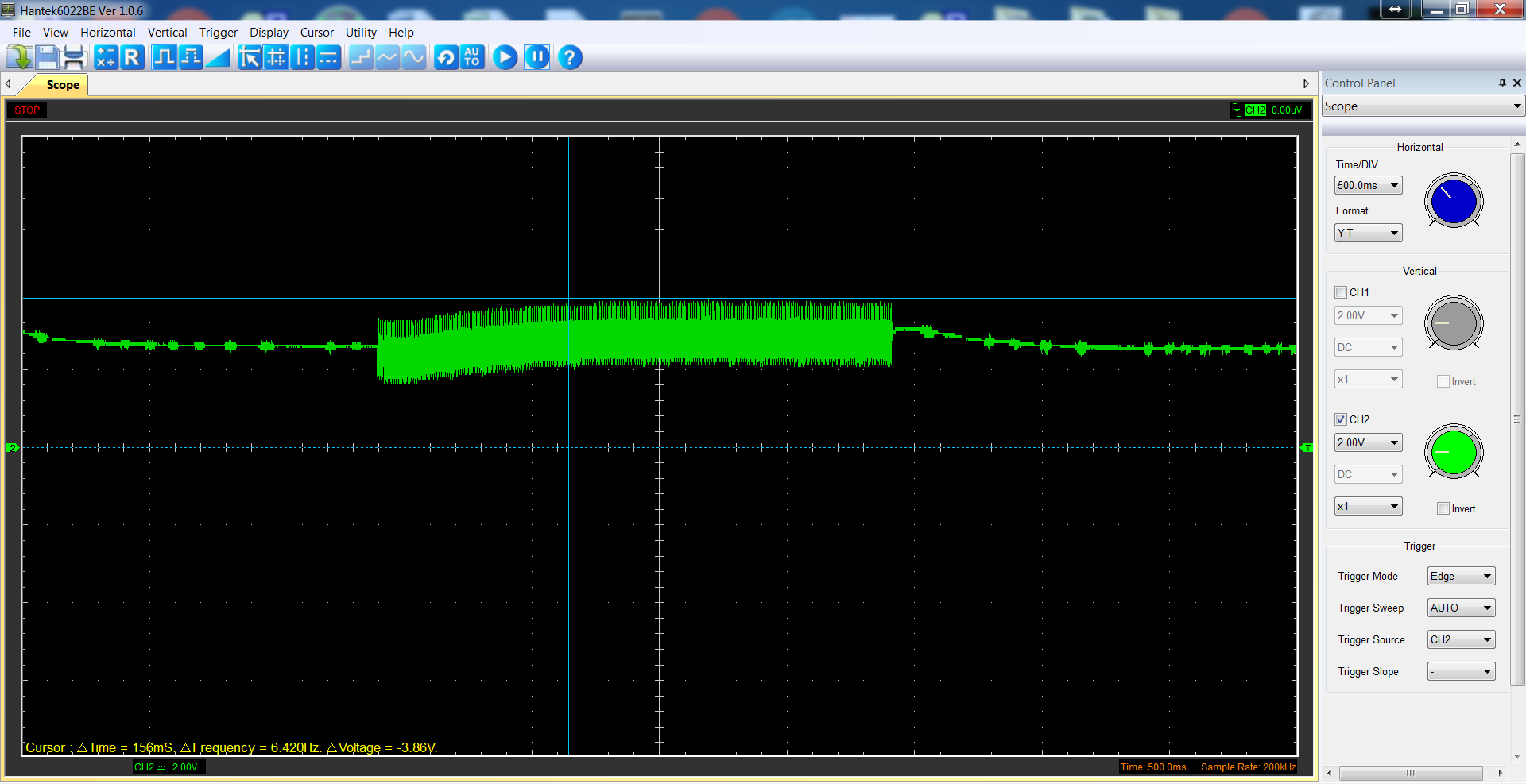

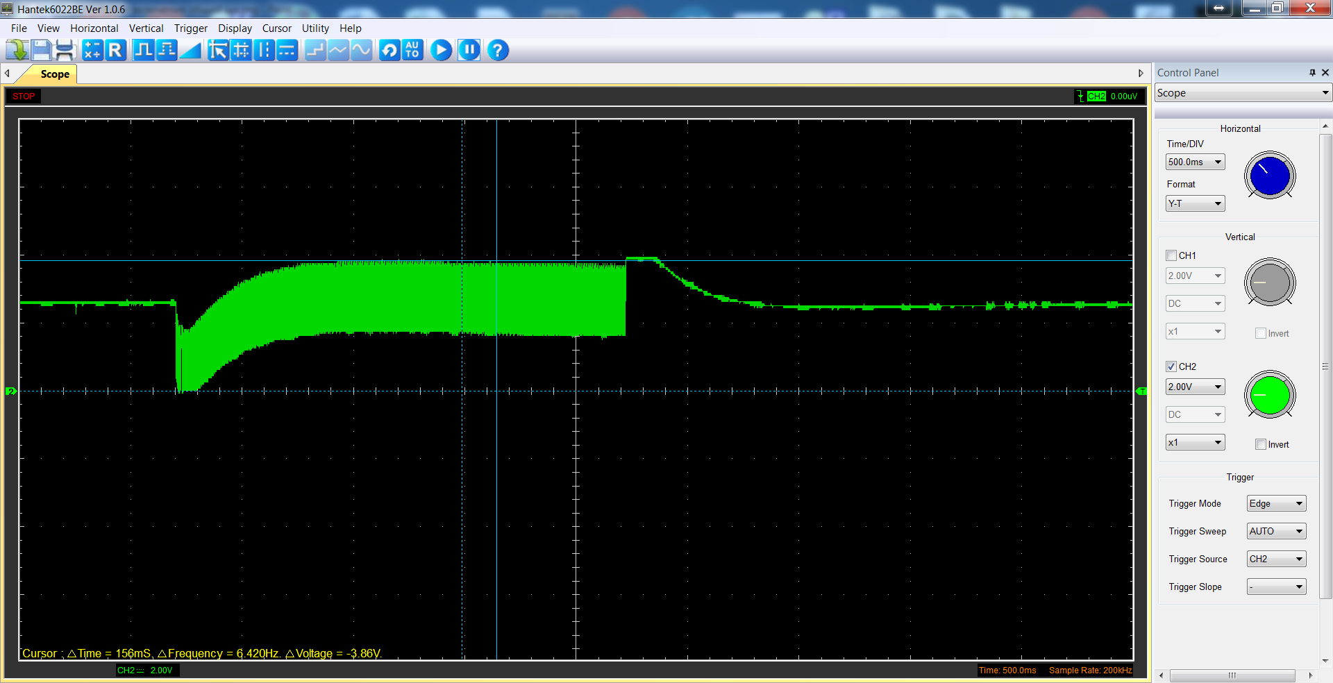

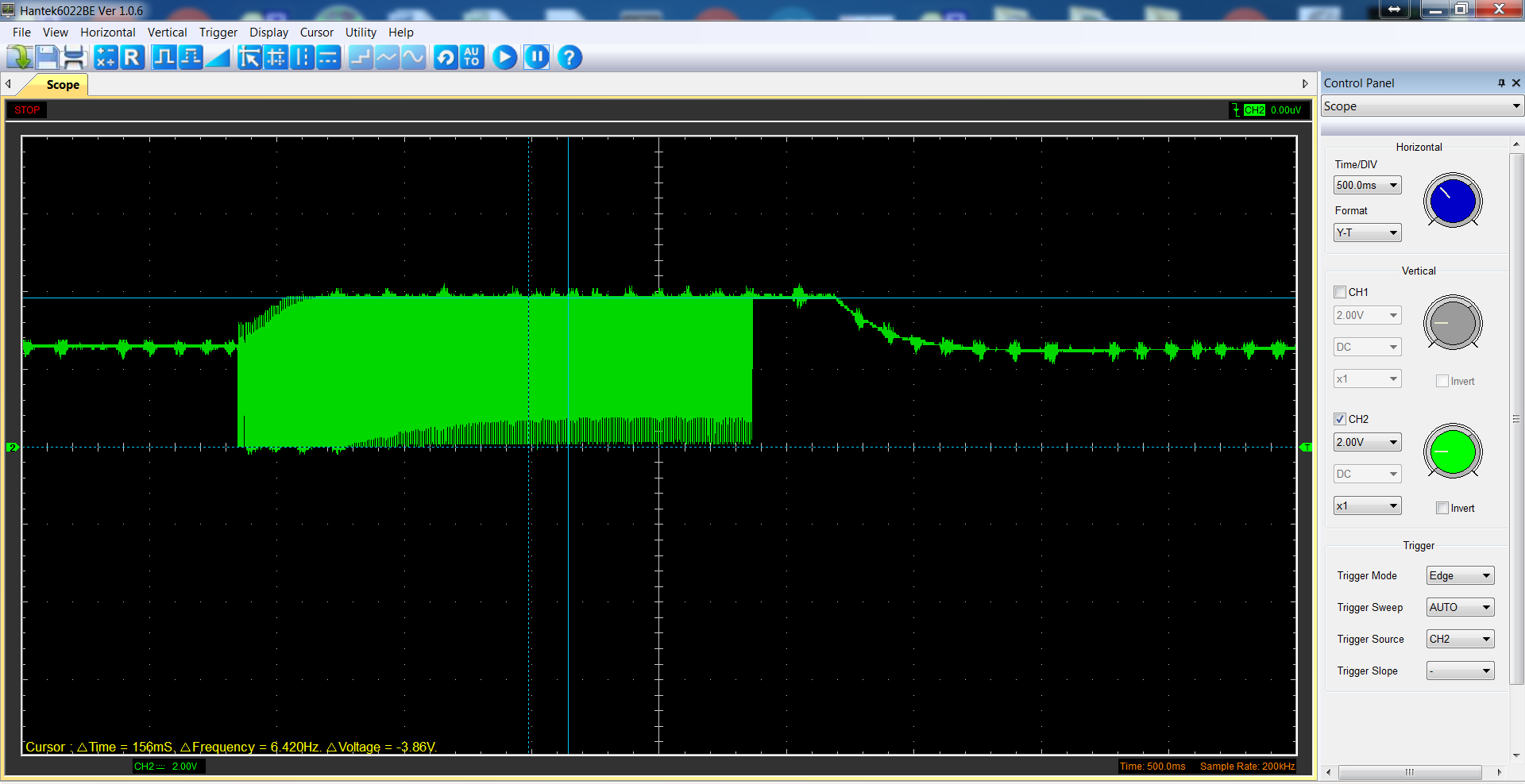

Я экспериментировал с количеством выборок в периоде, лишнее и вредное. По одной и как можно ближе к фронту-спаду. Подробности в ЛС.
60 мОм на шёлочи... Что то сомнительно. Подсказка. Встань осликом на выходе ОУ в тесте. Да и вообще смотрел? (Сорри за "ты", всё одно перейдём!)
По результату, добавляем к  показаниям знак  больше >, если с выхода ОУ в местах выборок пределы 0 и 1(минимум и максимум по ДШ)
Вопрос. Откуда узнал про "разогрев"? Перед началом теста надо дать импульсы без замера, кондёры выходят на середину в диапазоне.

Цитата: SanSanich от 19 Май 2018 в 01:18Я экспериментировал с количеством выборок в периоде, лишнее и вредное. По одной и как можно ближе к фронту-спаду. Подробности в ЛС.
Спасибо. Выставлю одну выборку по умолчанию. Заодно частоту до килогерца поднять можно (сейчас от 50Гц до 400 Гц).

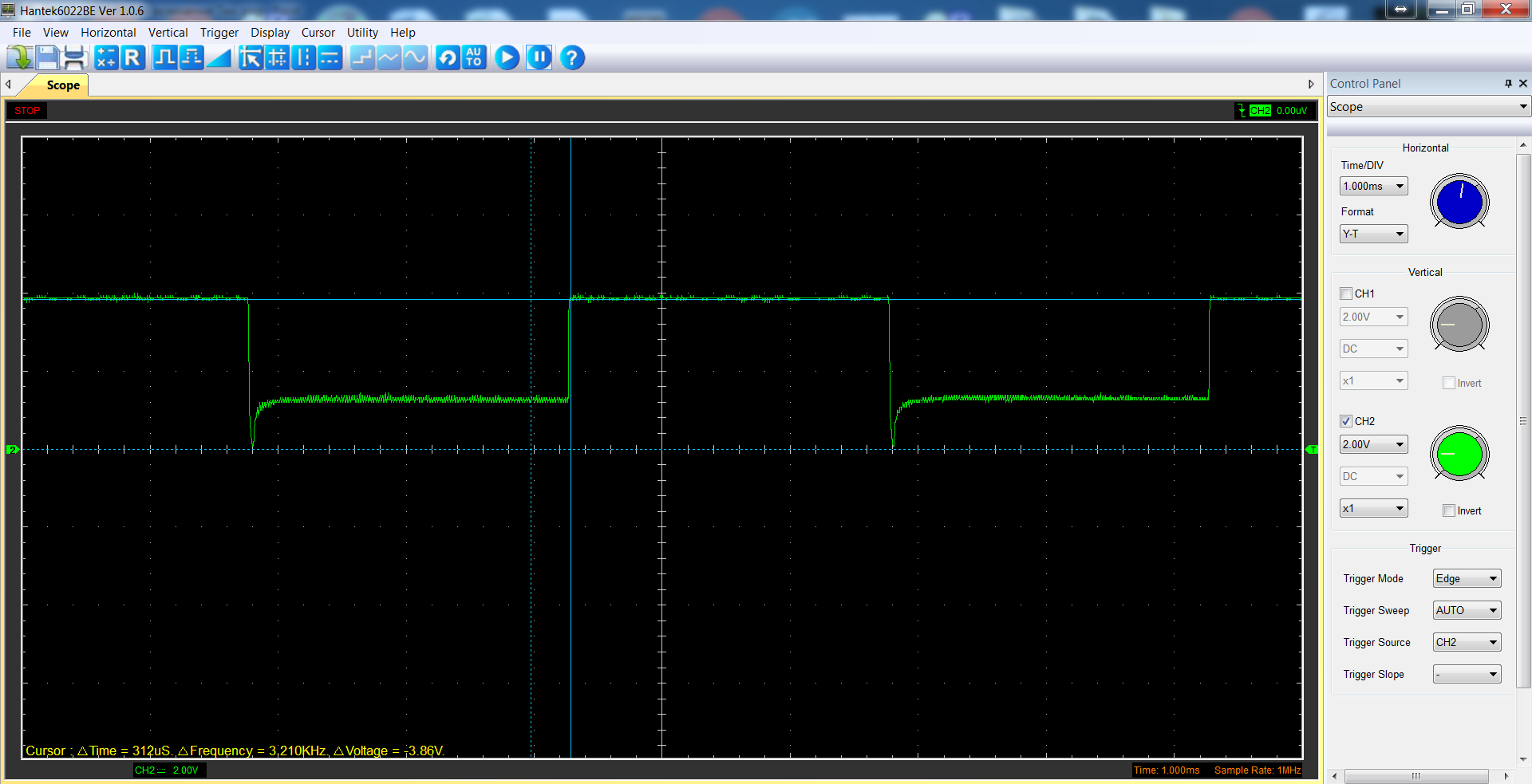

Цитата: SanSanich от 19 Май 2018 в 01:1860 мОм на шёлочи... Что то сомнительно. Подсказка. Встань осликом на выходе ОУ в тесте.
Ух. И задачка! Снял осцилки! Много думал.... Похоже без RtR ОУ, выше 24мОм корректно измерять не получится. Ладно поищу потом что можно поставить, желательно в корпусе LM324 и ее же цоколевкой. (UPD: Только что проверил RailtoRail LM6134AIM в симуляторе - до 90 миллиом все норм. Корус и цоколевка та же. СтОит не дорого.)
Вот самые интересные осцилки (в них все что нужно видно):
Кислотник 55АЧ (7мОм)
AGM 7АЧ (23мОм)
Щелочь (показывает как 60мОм)
Щелочь - поближе (чет провал после выключении меня озадачил)
В принципе я думаю все это решаемо. Только подумать чуть надо.

Цитата: SanSanich от 19 Май 2018 в 01:18Крокодилы!
Все еще думаю как лучше сделать. В принципе сделать через шайбы действительно достаточно просто. А что вместо штифта использовать?

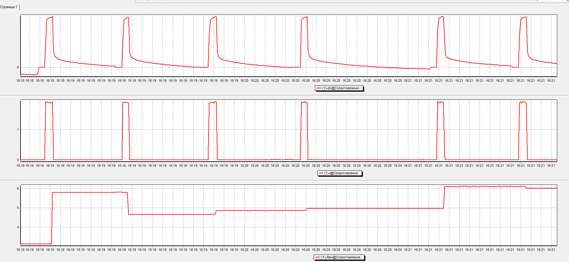

День добрый, практикующие коллеги!
Решил и я сегодня тоже поэкспериментировать по измерению Rвн, но чисто программно, используя то, что есть на стенде. Благо выдалось пару часов свободного времени. Так как у меня отдельно не замеряется переменка, то имеется нестабильность измерений в зависимости от пауз между измерениями
В схеме ничего не делал, просто написал блок измерения, который фиксирует напряжение на АКБ, дает ШИМ с 50% заполнения разряда на 3.3 Ома на 5 секунд, фиксирует конечное напряжение и ток. Для того, что бы получить из дельты переменку делю ее на 2 и на 1.41. Но в виду того, что у меня не совсем синусоида, и меандр, то скорее всего нужно просто делить на 4. Но это сейчас не важно. Главное сначала получить какой то стабильный результат.
Если бы не хотелки измерять онлайн, то можно сделать разряд ШИМом двумя разными токами и потом можно высчитывать как по DC. Но это долго. В общем приеду с сервиса, еще вечерком подумаю.

Цитата: SapienzSPB от 19 Май 2018 в 12:08Похоже без RtR ОУ, выше 24мОм корректно измерять не получится.
Я о том же. Поэтому надо контролировать выход за пороги сигнала с ОУ.
Цитата: SapienzSPB от 19 Май 2018 в 12:21Все равно RailToRaill применять. Хотя сделать не проблема.
Даже с RailToRaill выходом будут некорректные варианты, если Rвн более, чем может замерять приборчик. Ставим знак > и понимаем, что показания не точны. А почему не стал оригинальное схемное решение применять? На пару копеек дороже. AD620 порядка 200р, зато Кус стабильный и выход с неё чётко устанавливается относительно 2,5В. Пределы не RailToRaill, но я проверил в диапазоне 1В-4В линейно. При Кус=50 входная реальная пульсация с АКБ 3/50=0,06В (60 мВ). При токе в 1,2 А 50 мОм предел, но с хорошей точностью.
Замеры советую тут делать
Цитата: SapienzSPB от 19 Май 2018 в 12:21А что вместо штифта использовать?
Я подыскал диэлектр. втулочки и вставил в отверстия, рассверлив их половинках крокодилов, ну и шайбочки между. Потом скрепил тонким длинным болтиком внутрь этих втулочек. Геморно, но что делать.

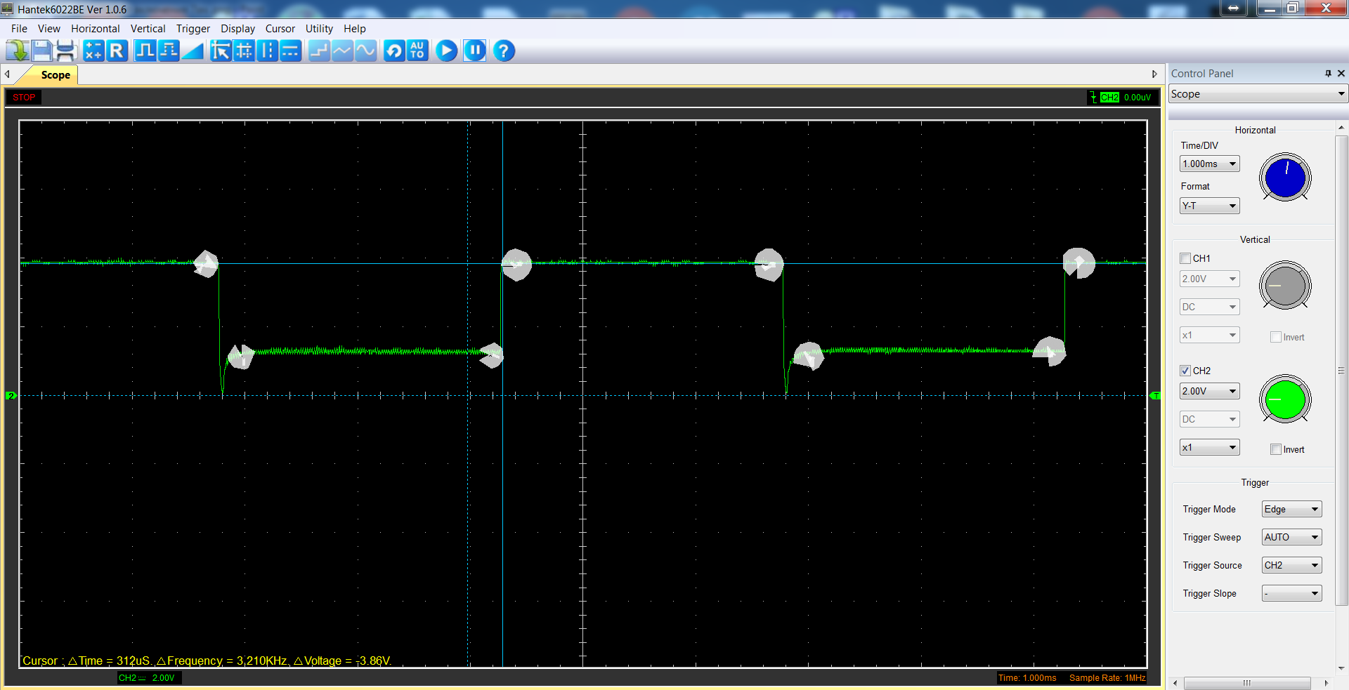

Только сделать предварительные 0,5 с без замеров.
Меандр, выше я точки показал. Сумма верхних точек минус сумма нижних, делим на сумму нижних делённые на 3,3. Всё. Только учти, итог 0,0..... Я сумму нижних на 1000 делю, получаю целые в мОм. На ОС думаю без проблем сделать.
