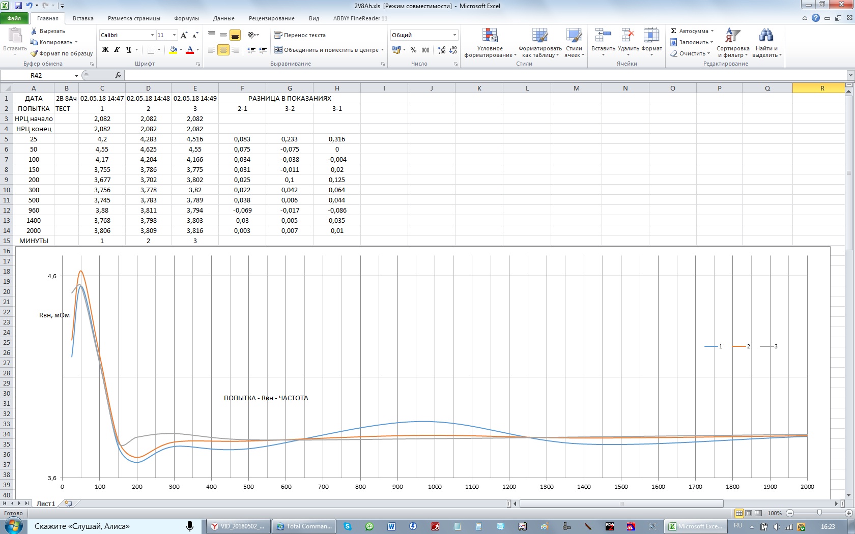

Не дождался завтра, соорудил побаночный тест с автономкой уже сейчас. Комменты на видео, так что особо расписывать не буду, оно само за себя весь скептицизм валит, если у кого то был.
  https://cloud.mail.ru/public/d36B/go69PbG3P

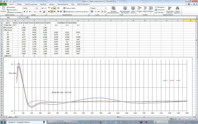

Всёж сделал кое какой анализ данных. Заодно прикинул нестабильность данных, хотя от АКБ они тоже чуток зависят, его шумы никто не отменял.

Собрался доработать Ланкол, для измерения Rвн одной банки.
Цитата: SanSanich от 02 Май 2018 в 13:38прибор на питание мозгов и ЖК берёт 18,3 мА
Мой жрет 46 мА.
На всякий случай установил диод.
Крона не подойдет, 2,5ч работы как-то мало. Ессно можно установить крутую крону - 15ч, но  тоже не много.
Решил подрубить разъем для БП 12В  или мелкой  АКБ-помощницы.
ИМХО, так будет удобно, никаких переключателей, соплей с батарейкой....
Если одиночные банки нюхать - воткнул штекер, измерил...
В обычном режиме - внешний вид прибора прежний.
В принципе - нормально работает.
В качестве пациентки - убитая AGM 40 Ач, не отстаивал, вынул из-под дрессировщика кнутом по 250 нс. Ессно, без отстоя, параметры могут чуток плыть.
    Нормальная бат.          AGM
    CCA    V   R вн    CCA    V   R вн
1  2100  2,19  1,29   1910  2,19  1,56
2  2100  2,19  1,29   1640  2,19  1,82
3  2035  2,25  1,47   1560  2,25  1,92
4  1795  2,15  1,67   1480  2,15  2,02
5  1895  2,25  1,57   1670  2,25  1,79
6  2100  2,25  1,26   2100  2,25  1,41
Сумма          8,55              10,52
    325 13,42  9,18    265 13,39 11,15  вся АКБ
Ошибка  0,63 мОм на 6 элементах - вполне приличный результат. Через 5 суток АКБ отстоится, повторю измерение.
При измерении одной банки, Ланкол не ставит вердикт (хорошая или плохая батарея ), ругается иноземным матом или вежливо просит подзарядить АКБ  :-)
