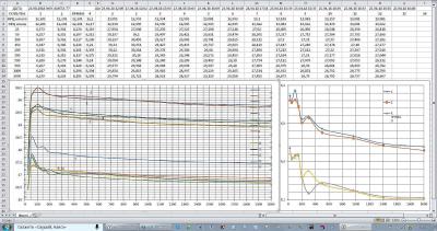

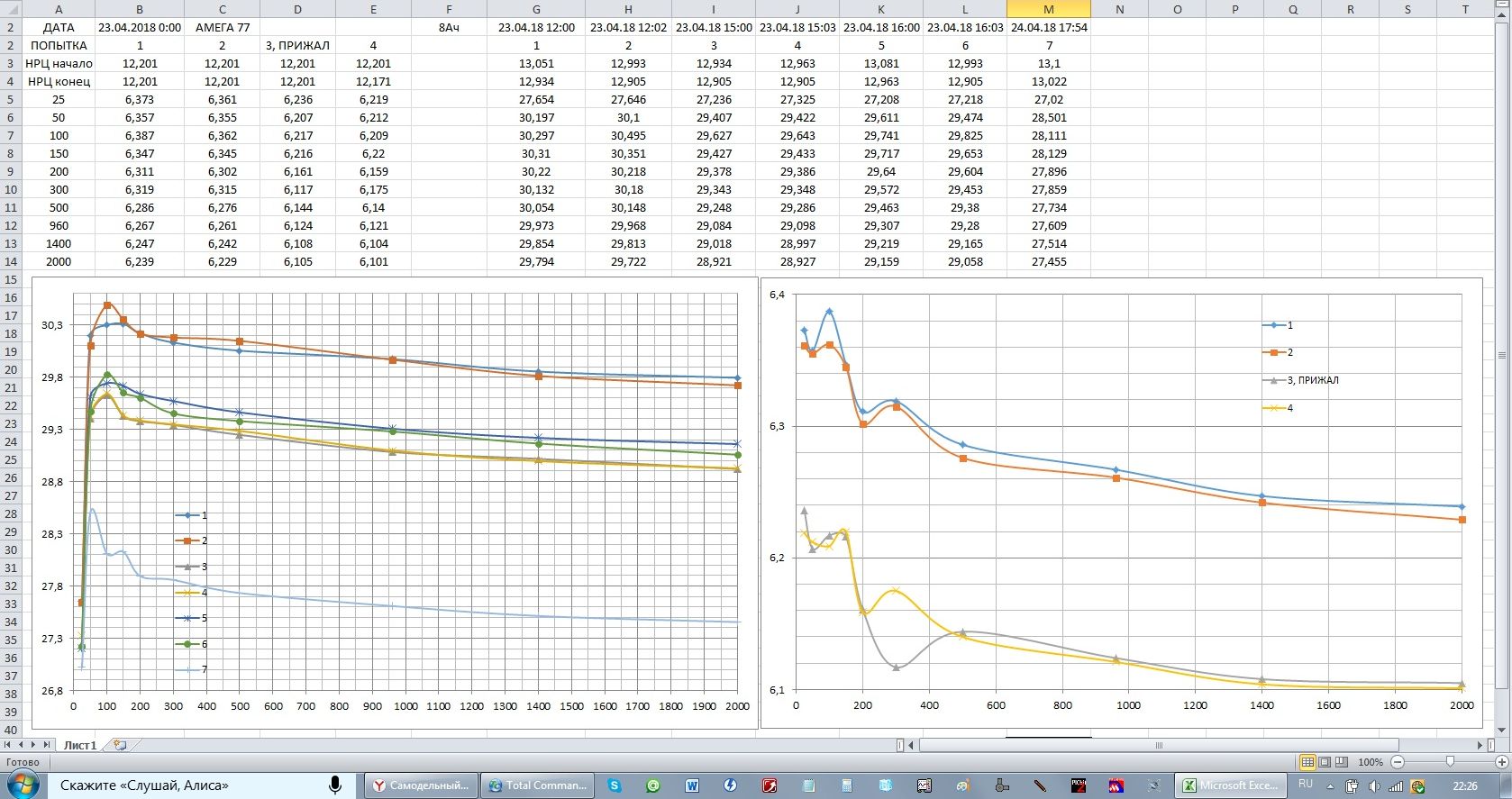

Вчера пришлось высадить АКБ на бесперебойнике, свет на работе рубанули, ну и заодно провёл ряд тестов по Rвн. После разряда до 10,3 В, пока не рубанулся бесперебойник, замерил Rвн. С 27 до почти 54 мОм подскочило. Принёс домой и решил на 5 зусе (после доработок по железу он у меня) сделать заряд с контролем Rвн.
Блин, все по курчатовцам!!! Поведение один в один. Только Rвн пляшет вниз. Я догадываюсь почему. После снятия нагрузки при тесте, напряжение как бы "замирает", а не резко возвращается, отскакивает. При замере по ГОСТ и у курчатовцев временные интервалы в секундах и там эффект обратный.
Решил ему сразу дать режим 20 (0,3С). Ушло 2 часа, АКБ зарядился на 75% (по показометру зуса 1,9). Затем, когда началась свистопляска, как по курчатовцам, снизил до стд7 и продолжил уже на нём до конца. Всего на заряд ушло 5 часов (на стд 7 ещё 3 часа, залил ещё 0,33). Всего 2,23. Множить до реальной ёмкости надо где то на 2,5.

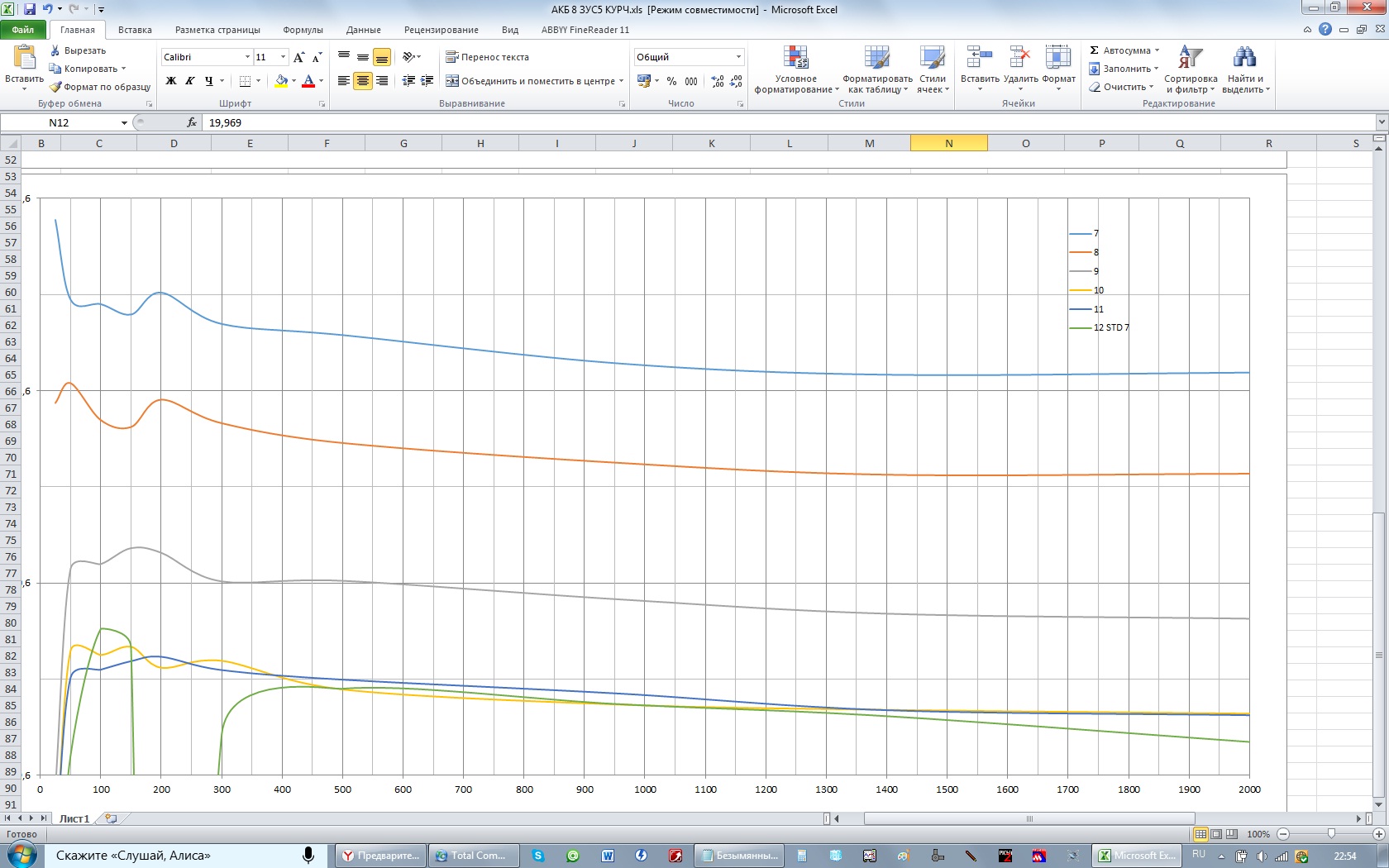

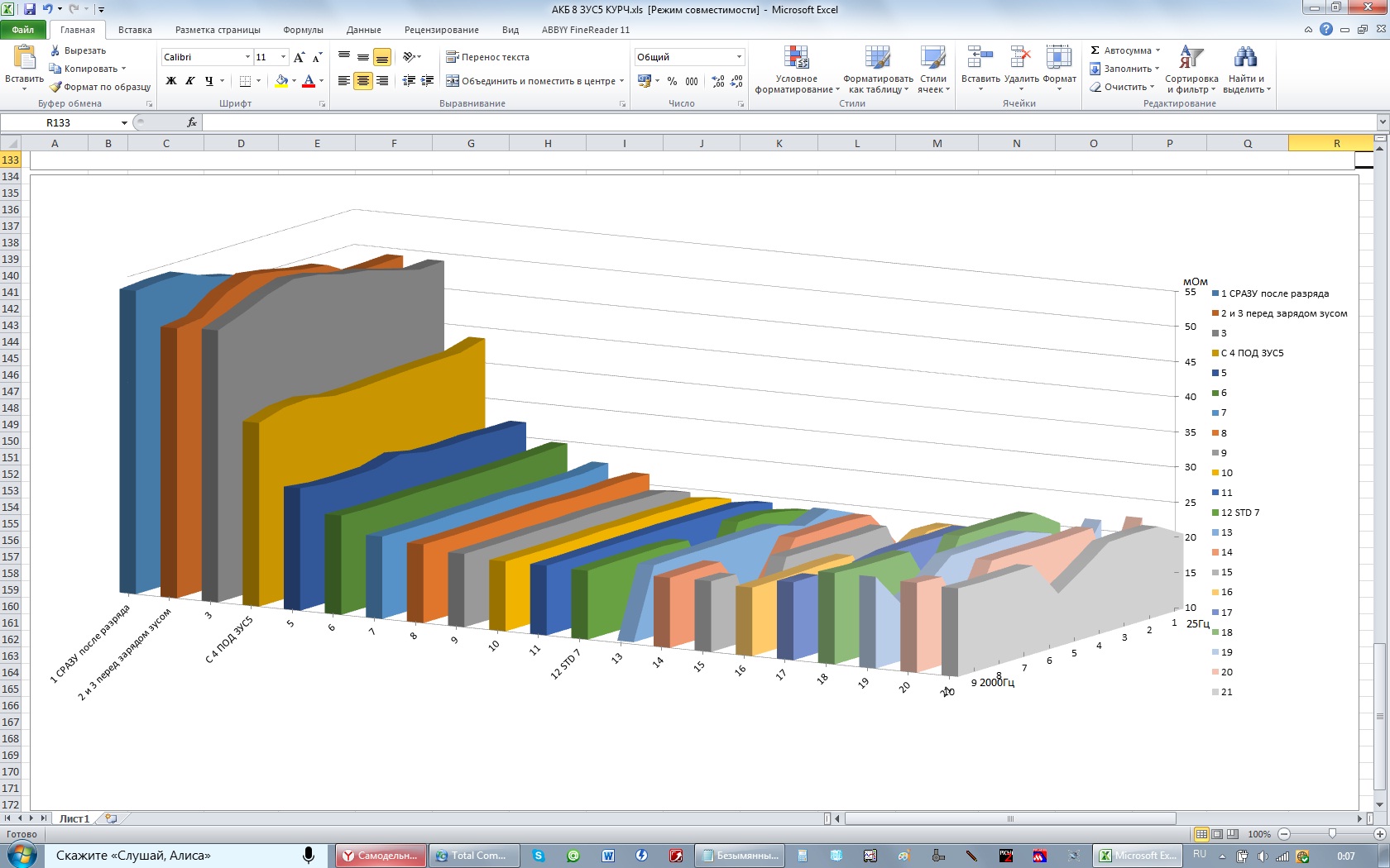

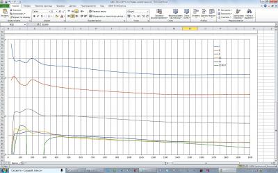

Вот скрины, первый по курчатовцам, второй общий, третий где Rвн почти стабилен. Я его растянул по вертикале.
Буду выкладывать порциями инфу, не успел обработать
Как мне видится, а во этот график наиболее информативен в плане динамики изменения Rвн и его использования в алгоритме заряда. Ну и пресловутая добивка зуса во всей своей наготе
И ещё, номинально значения Rвн здесь ниже, так как замеры делал прямо на клемах зуса, удерживая его на паузе нажатием средней кнопки. Ёмкости сделали своё дело, завтра дам реальный Rвн после заряда, оно гораздо выше.

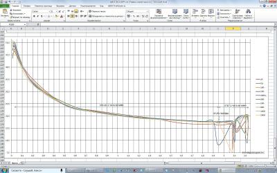

Кass
Интересные данные. По ним можно предположить, что пока идет заряд, практически весь ток расходуется на химию. А вот в конце заряда все меньше идет на химию и начинается большое влияние реактивных сопротивлений. На сколько удается рассмотреть, наиболее стабильны показания получаются на 150 Гц?
SanSanich
Цитата: Кass от 28 Апр. 2018 в 10:12На сколько удается рассмотреть, наиболее стабильны показания получаются на 150 Гц?
Я вначале даже опешил, откуда знает? Вроде свои мысли по этому поводу не озвучивал, по картинкам разглядеть можно, но очень сложно и муторно.  Успокоился, когда увидел прикреплённый мной .xls
Значит не зря часами цыфирки набиваю, значит есть сумасшедшие как и я, кому интересен и полезен сей практикум. Как говорится, на одной волне!
Но я ещё кое что подметил, в середине заряда в районе 500 Гц так же данные кучкуются. Думаю, для данного АКБ это оптимальная частота, но разница настолько не существенна, что этим можно пренебречь. Ну и чистота эксперимента нарушена, у зуса есть кондёры параллельно клемам на АКБ, а они влияют на показания.
