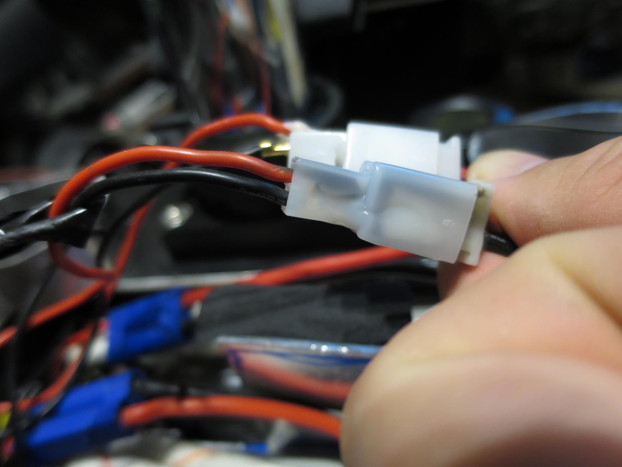

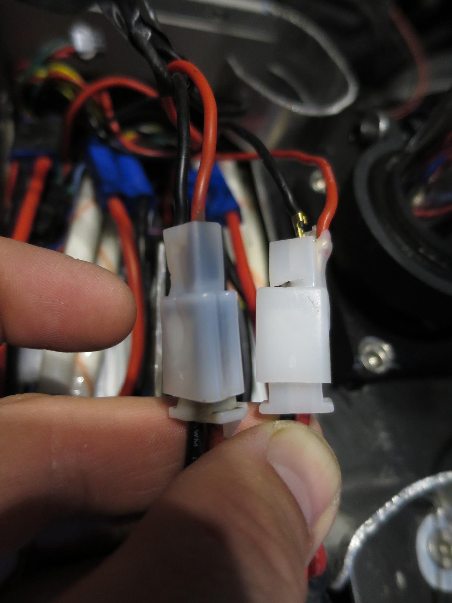

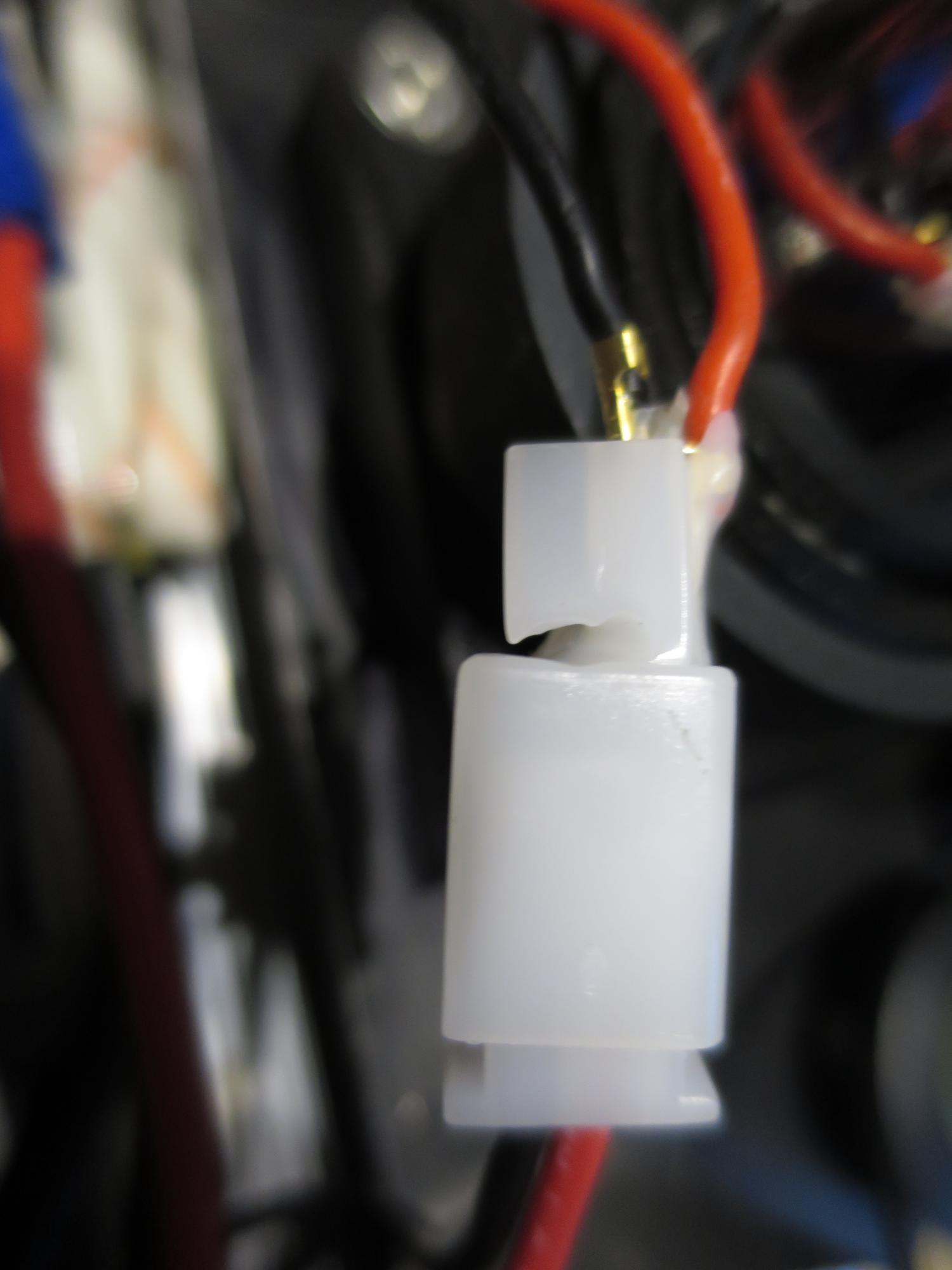

Курус РС 11 15 ампер на зарядное гнездо - не выдерживают зарядные штекера внутри деки!!!
В деке произошел хлопок, дымок, сразу все зарядки поотключал, заряжал на улице 15 амперной зарядкой на одно гнездо, затем на другое перебросил.
Расплавились и произошло замыкание, хорошо что рядом был, штекер расплавился , сдвинулись и закоротили контакты и взрывом их опять разъединило (выгорел кусочек который замкнул, предохранители ставил на 20 ампер (остались целы), контакты целы, но дозаряжал уже 2 ампер на гнездо, штекера под замену и на более надежные.
