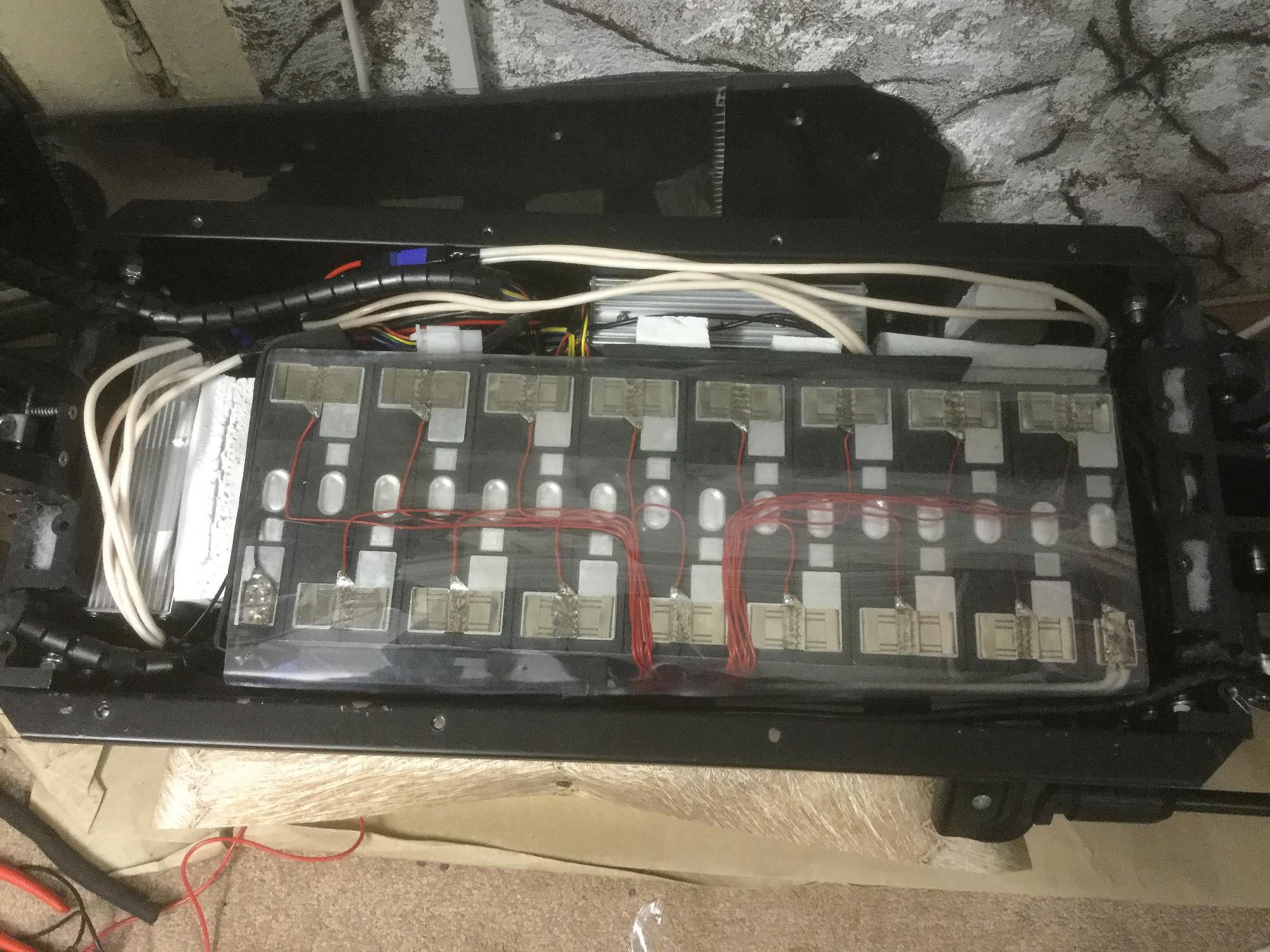

[user]CReDo[/user], ну сколько туда влезет 18650 не знаете ??
Или может размер мангала внутри знаете ?
CReDo
Цитата: alexandrFox от 28 Май 2019 в 20:47ну сколько туда влезет 18650 не знаете ??
Скорее всего под чтук 240 элементов с холдерами в легкую и еще останется порядком места (это на 50 ач и 60 вольт батка)
А так размеры уже если не тут то в теме "двухмоторного" выкладывали да и Фокан без особых усилий разместил батку из 16 элементов на 54ач.
К слову в фантома такую же батку можно затрамбовать на 240 элементов (но места не останется + потребуются доработки)
Fokan
[user]alexandrFox[/user], вроде 54*24*10,5/11см
[user]CReDo[/user], да места там много, но если что можно и внешне контроллеры разместить)

Дааа . Охлаждение лучше будет и место освободится.
писал ранее что контроллеры с 1600 колесами греют очень при очень выше 70 градусов если гнать на полную.
