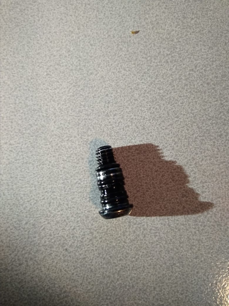

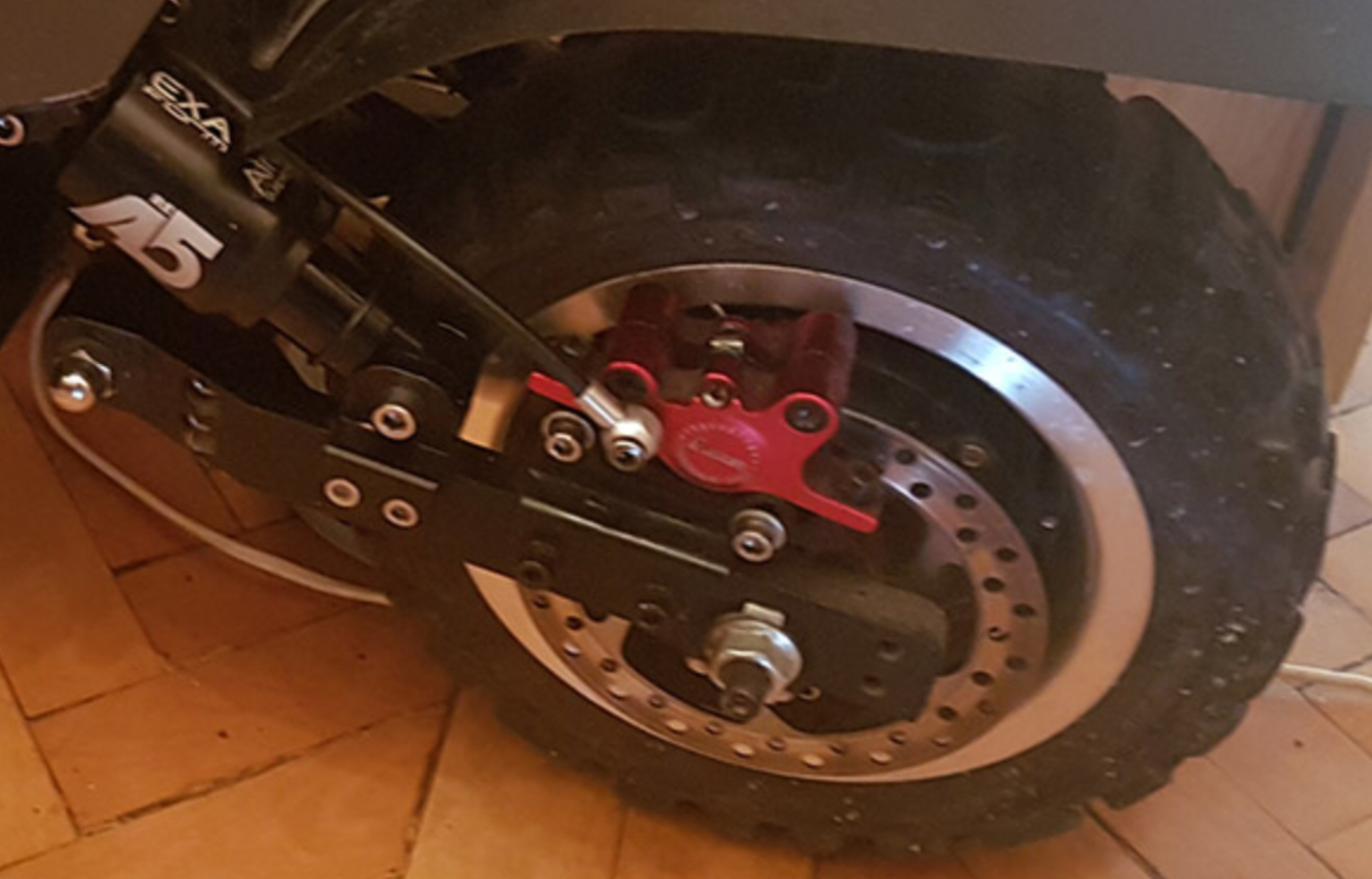

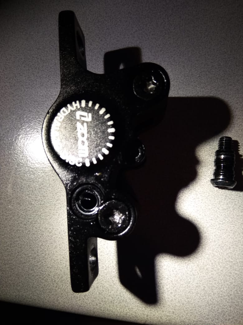

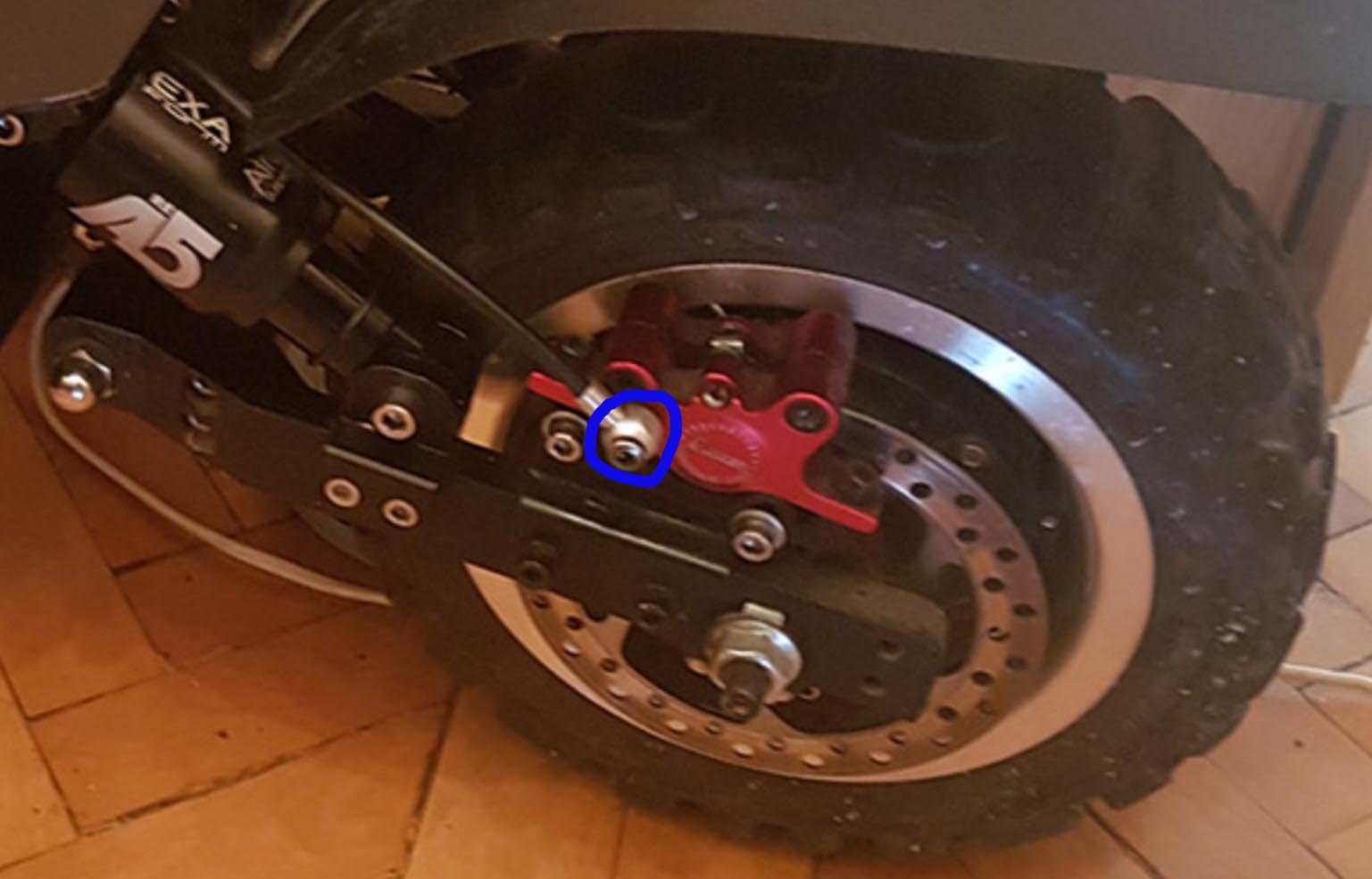

[user]Уштоукшук[/user], у вас вообще другой тормоз наверное, у нас подвижный штуцер сбоку..
у нас такой
Ninebot Z10
Уштоукшук
точно такой-же только стоит справа...
AgipTM
[user]Уштоукшук[/user], течет в том месте где подвижный штуцер входит в калипер, там о-ринг с железной шайбой.. если не правильно затянуть, то может прокладку выдавить, или шайбу погнуть
Ninebot Z10
Уштоукшук
Чтобы эти детали увидеть надо калипер разбирать,? На фото выше все, что есть при откручивании штуцера....
AgipTM
Отворачиваете торкс, вынимаете этот круглый штуцер, и в том месте, где он прилегает к калиперу, в углублении должна быть кольцевая прокладка и тонкая шайбочка.
Возможно у вас прокладку выдавило через шайбу... сначало к калиперу идет прокладка, потом шайба, потом штуцер.

Уштоукшук
#2651
Нет там не резинового кольца не шайбы отдельной,когда снимал вроде не терял ничего...
Если штуцер достать из оливки, которая крутится вокруг него, то на штуцере три уплотнительных колечка - 2 для уплотнений внутри оливки, третье для уплотнения в месте соединения с калипером...
Странно, на али, где продают эти тормоза есть шайба уплотнительная, а у меня нет на обоих гидролиниях...

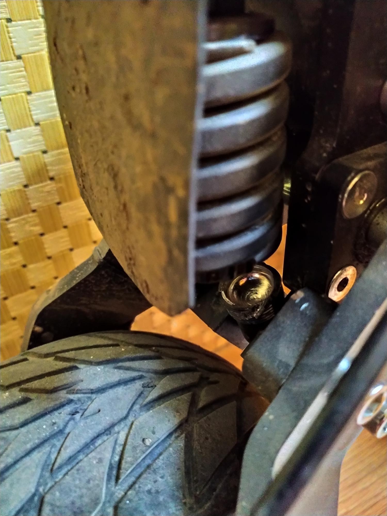

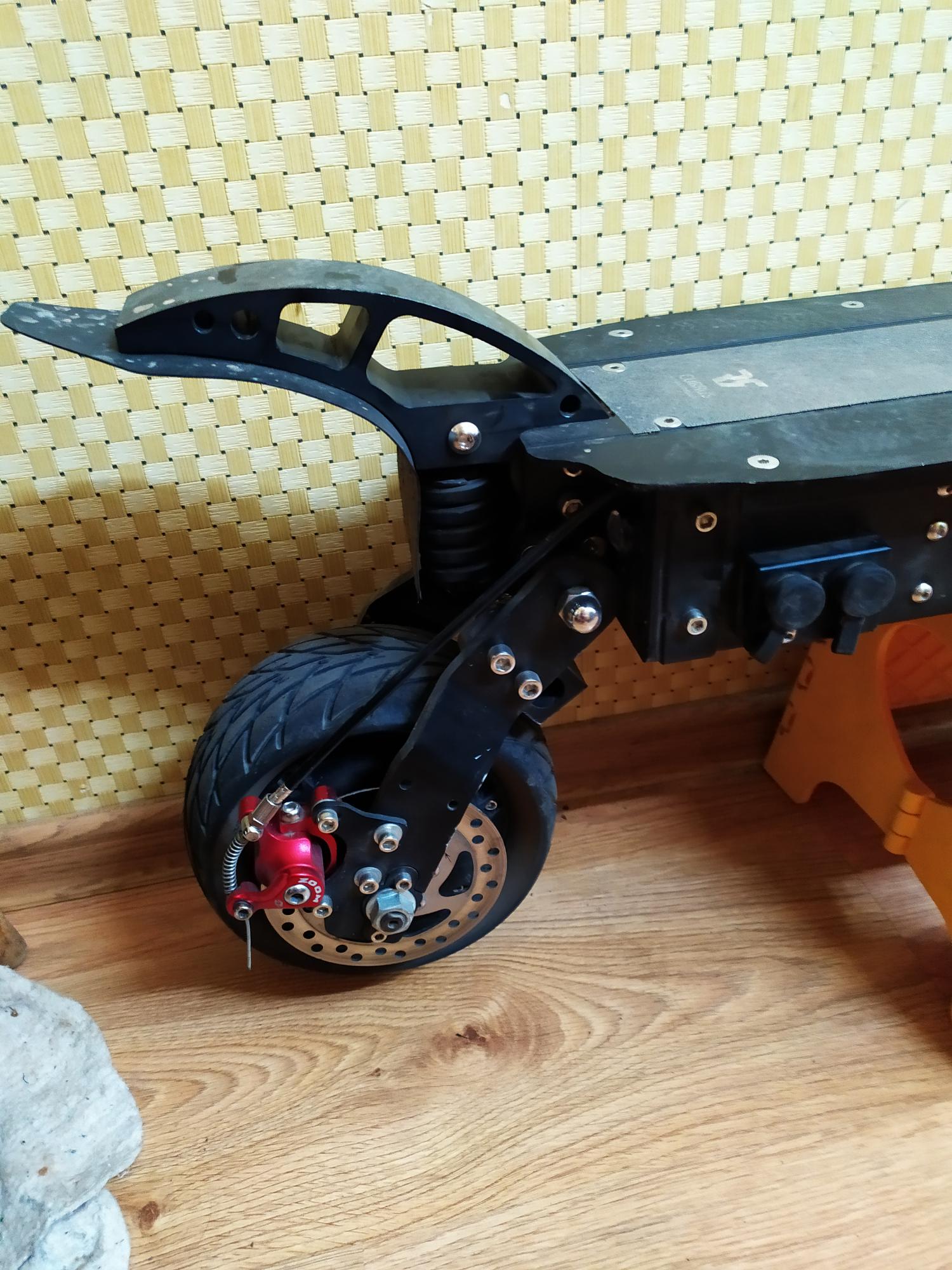

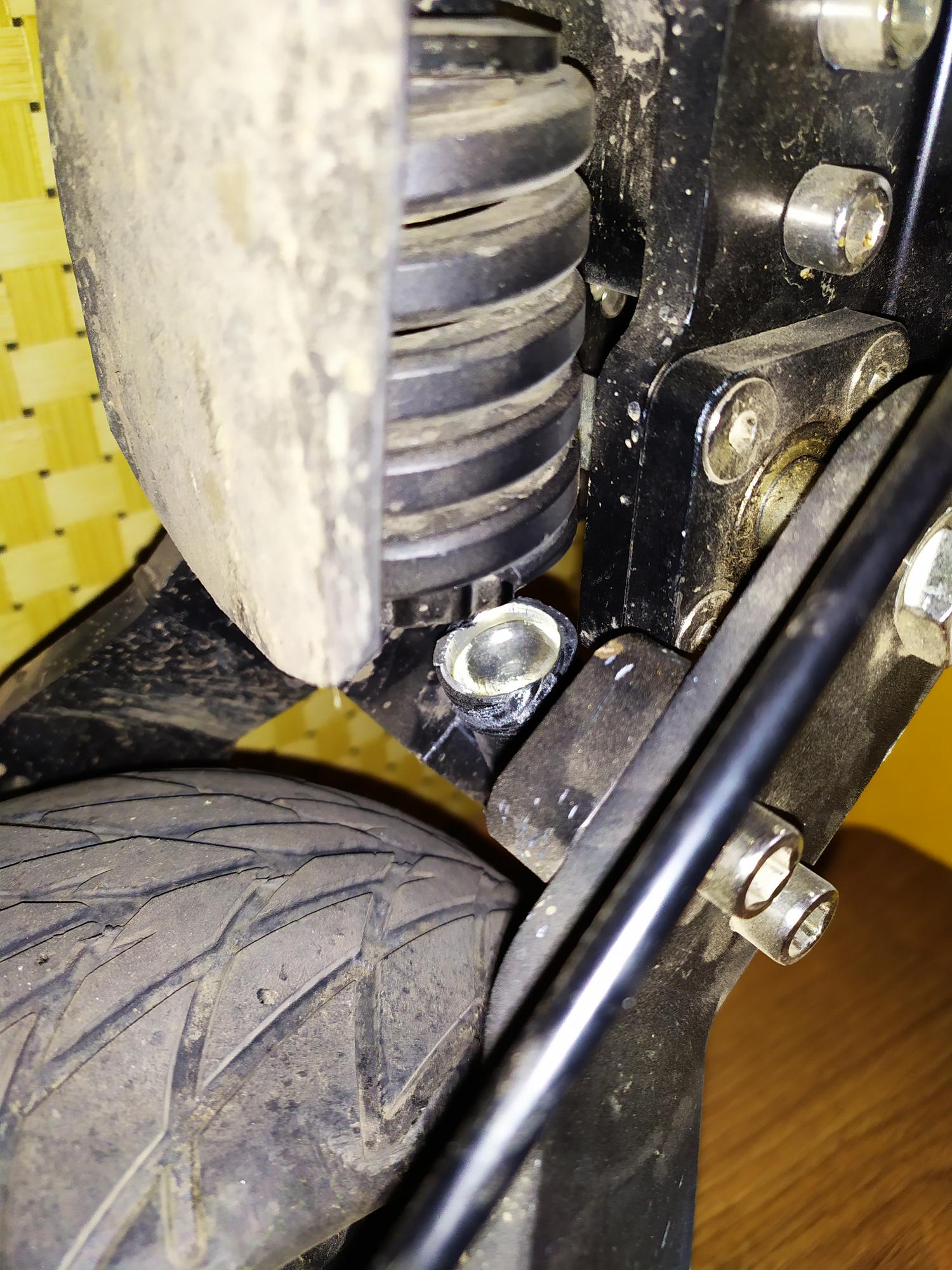

Оторвал задний амортизатор (стенка с резбой регулировки жёсткости) на Currus G8. Подскажите есть ли замена оригинальному мартёру и где купить?
CReDo
Лучше покупать не такой же а выбрать другой но там вроде размер не слишком стандартный а менять лучше менять оба так как если первый "крякнулся" то и второй может. Промерьте по центрам осей и из этого размера выбирайте другие.
Андрюха Непутёвый

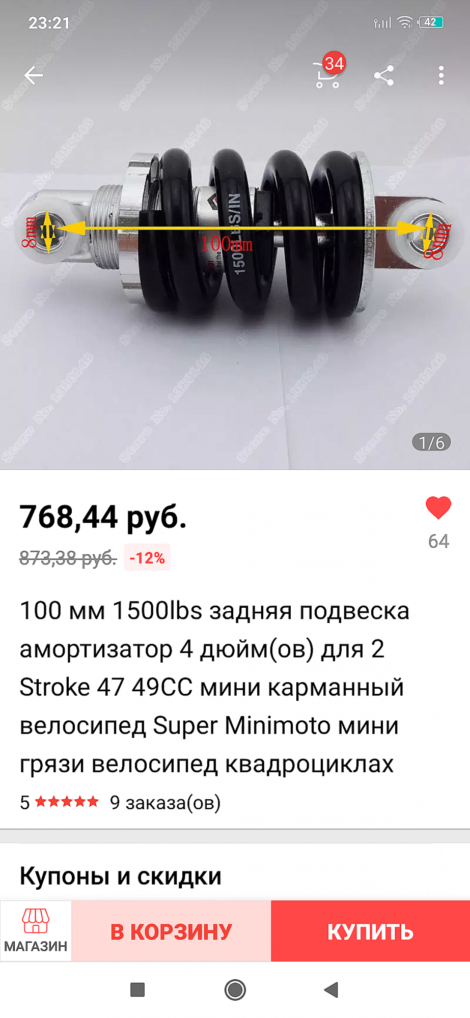

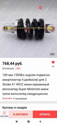

Расстояние между крепёжных болтов 10см. Этот вроде подходит.
Как думаете?
CReDo
Цитата: Андрюха Непутёвый от 21 Май 2019 в 23:24Как думаете?
Я ни как не думаю по тому как не знаю качество. По описанию там пружина 1500 и как она под вами себя поведет не известно может будет в самый раз а может быть твердой(выбор только за вами).

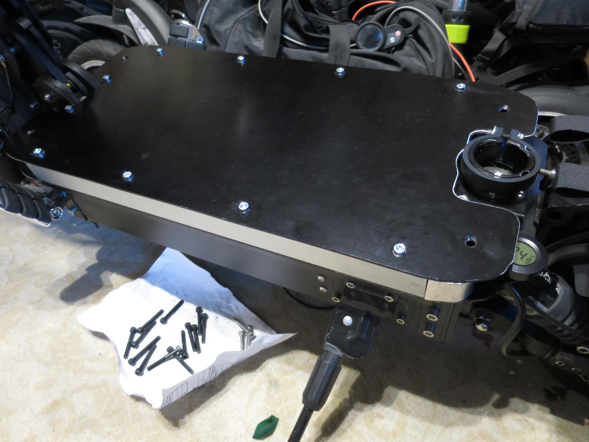

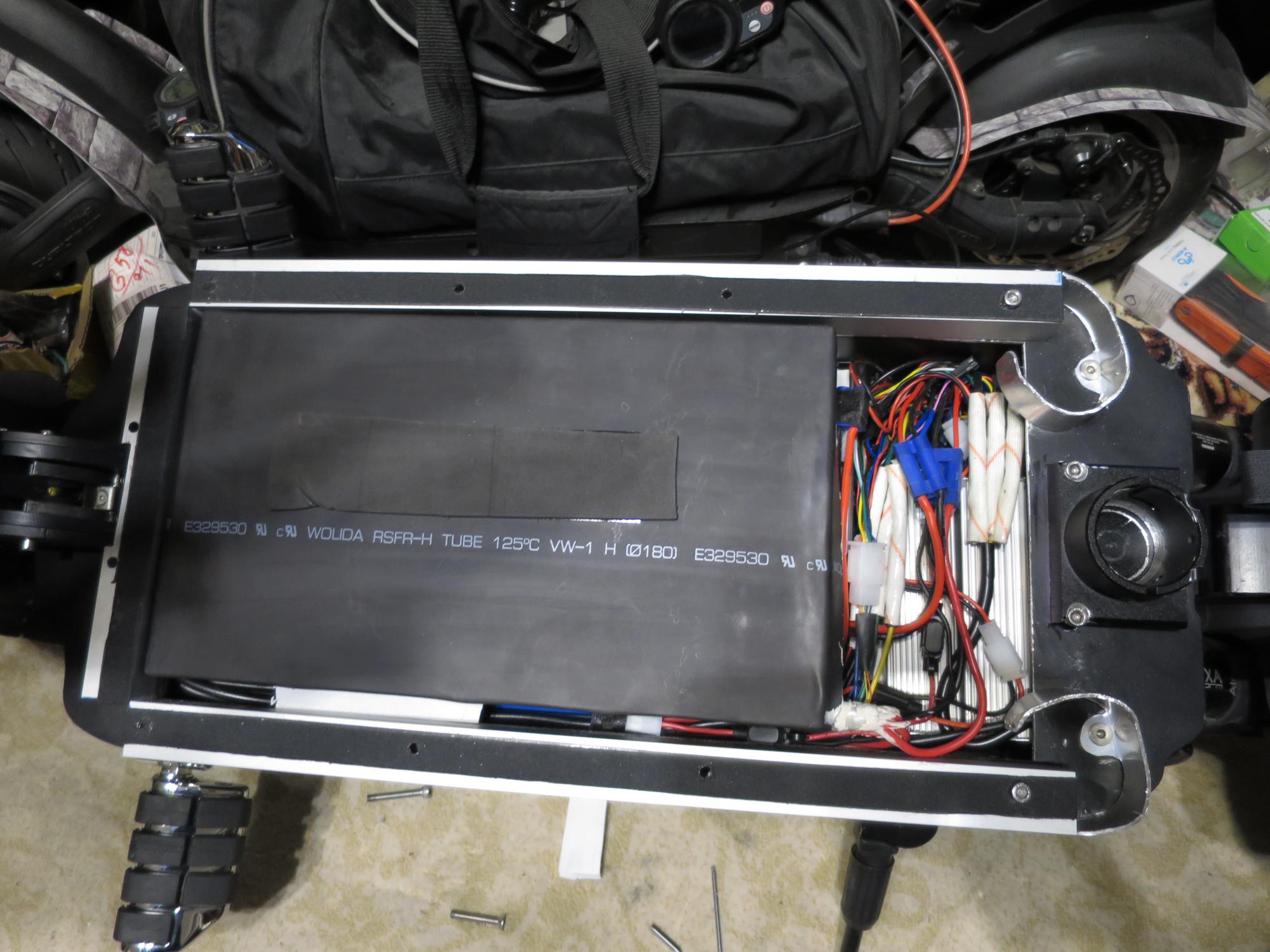

ЦитироватьСегодня проехал 80 км (батка двойная 68 ампер.) на своем на максимальной скорости 95% и немного осталось 56 вольт без нагрузки и 53 с просадкой при скорости 90.
немного выбило масло из правой стойки вилки (сверху из под большой гайки, затянул очень сильно , сдвинул буквально на 1-2 мм про резьбе. теперь не выбивает.
на зарядном стоят предохранители 7.5 амп. на канал. подключил 16 и сгорел, поставил 20.
Аккумуляторы теплые ( около 30-40 градусов) контроллеры жарят, температуру не скажу , но думается около 60 градусов. буду делать приток воздуха в деку.
Курус РС. большая температура контроллеров при работе с колесами на 1600 ватт. на максимальной скорости при уличной 20 градусов внутри около 60, лежала термоусадка лист на контроллерах, так она вся сьежилась и сильнее всего у штекеров колеса. Сделал приток воздуха и поставил градусник для временного контроля.
Квадраты полые и спереди имеют приток воздуха, сзади закругление и щель для отвода воды внизу и сзади между нижней прощадкой и изогнутой рейкой. воздух должен попадать прямотоком и чем быстрей, тем мощней поток. выход воздуха в районе сиденья.
[b-b]Даже с проделанной работой температура подымается до 58 градусов , датчик находится между контроллерами.[/b-b]
