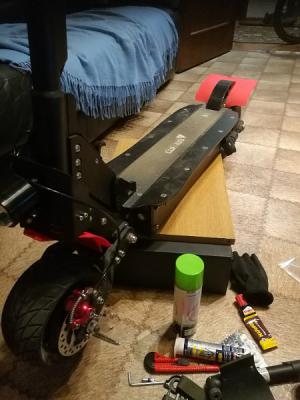

Как и обещал - вышел покататься для замеров дальности пробега. Однако прокатиться со 100% в 0 сегодня,увы,не получилось, случился форс-мажор в виде легкого дождика, но успел проехать на 2-х моторах на 2-й скорости 22.7 км , Показания вольтметра - того черного, который с ключом зажигания, (прошу простить,что повторяюсь) - 48.4.

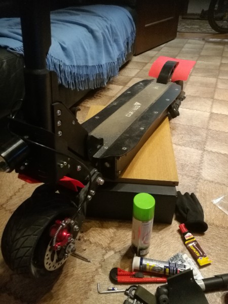

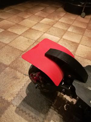

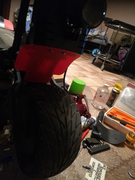

Дома сразу решил чутка модернизировать крылья. Вместо куска резины на этот раз использовал разделочную пластиковую,(гибкую!), доску из продуктового магазина,в количестве 2-х штук, за обе отдал 150р. (Задняя чутка короче получилась,чем ожидал,тем не менее, от "прелестей" непогоды должны защитить, если не хватит - удлиню при помощи остатков и строительного степлера ). Хотел поменять и покрышки,но решил,что поменяю сразу с амортизаторами,когда те доставят уже,чтобы два раза не возиться.
