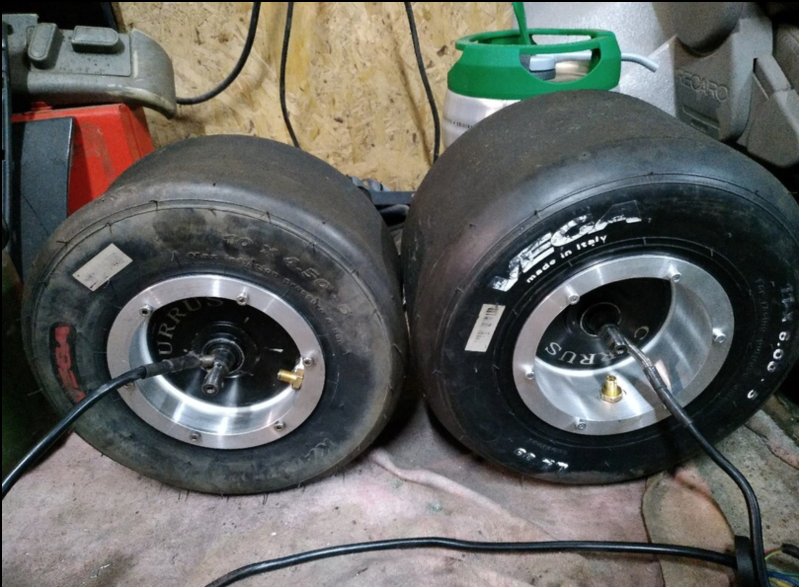

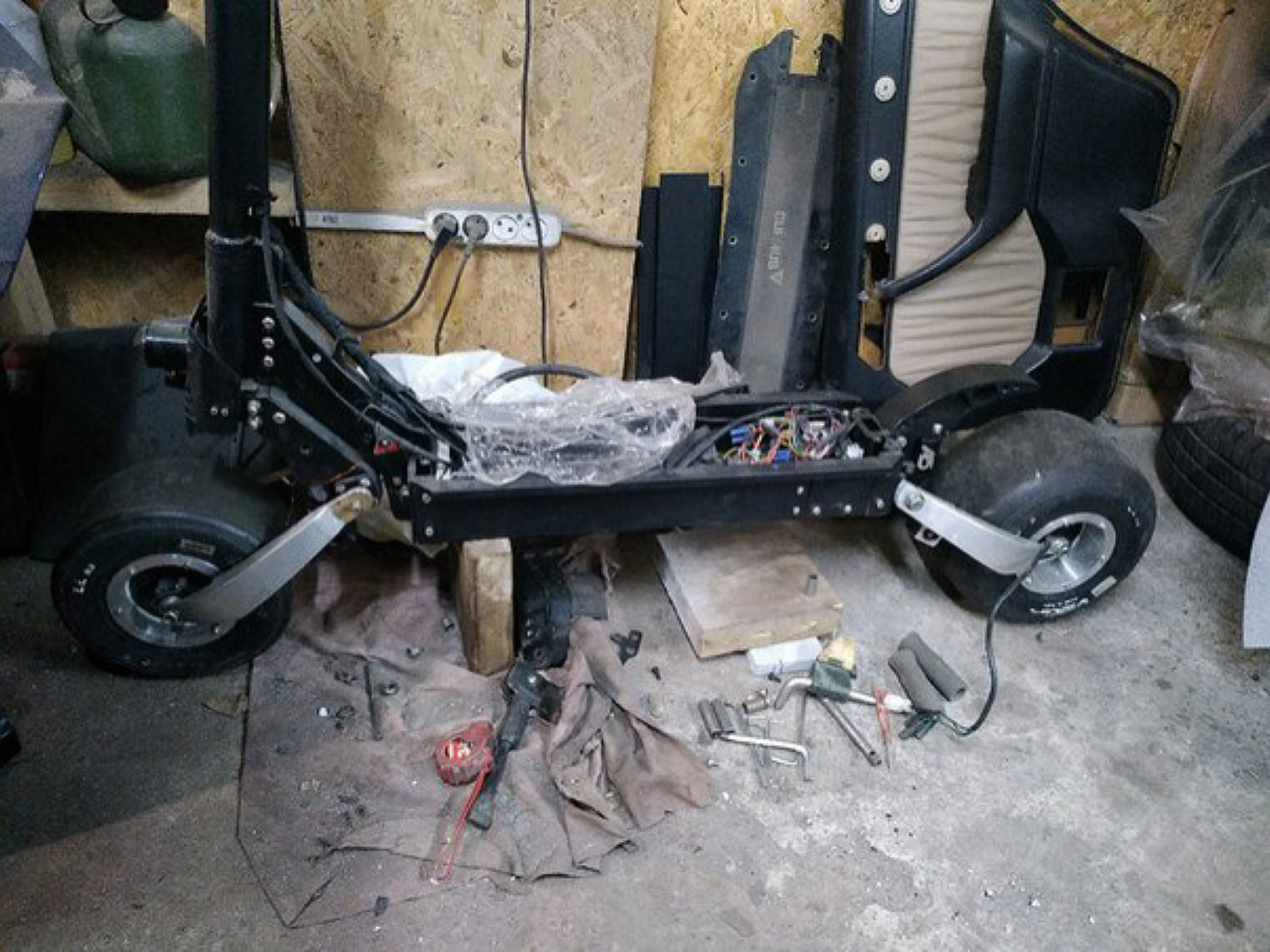

По поводу переделки было несколько человек кто хотел поменять Моторы и колеса на больший диаметр, но до конца так дело и не дошло
Самую финальную стадию что видел на фото

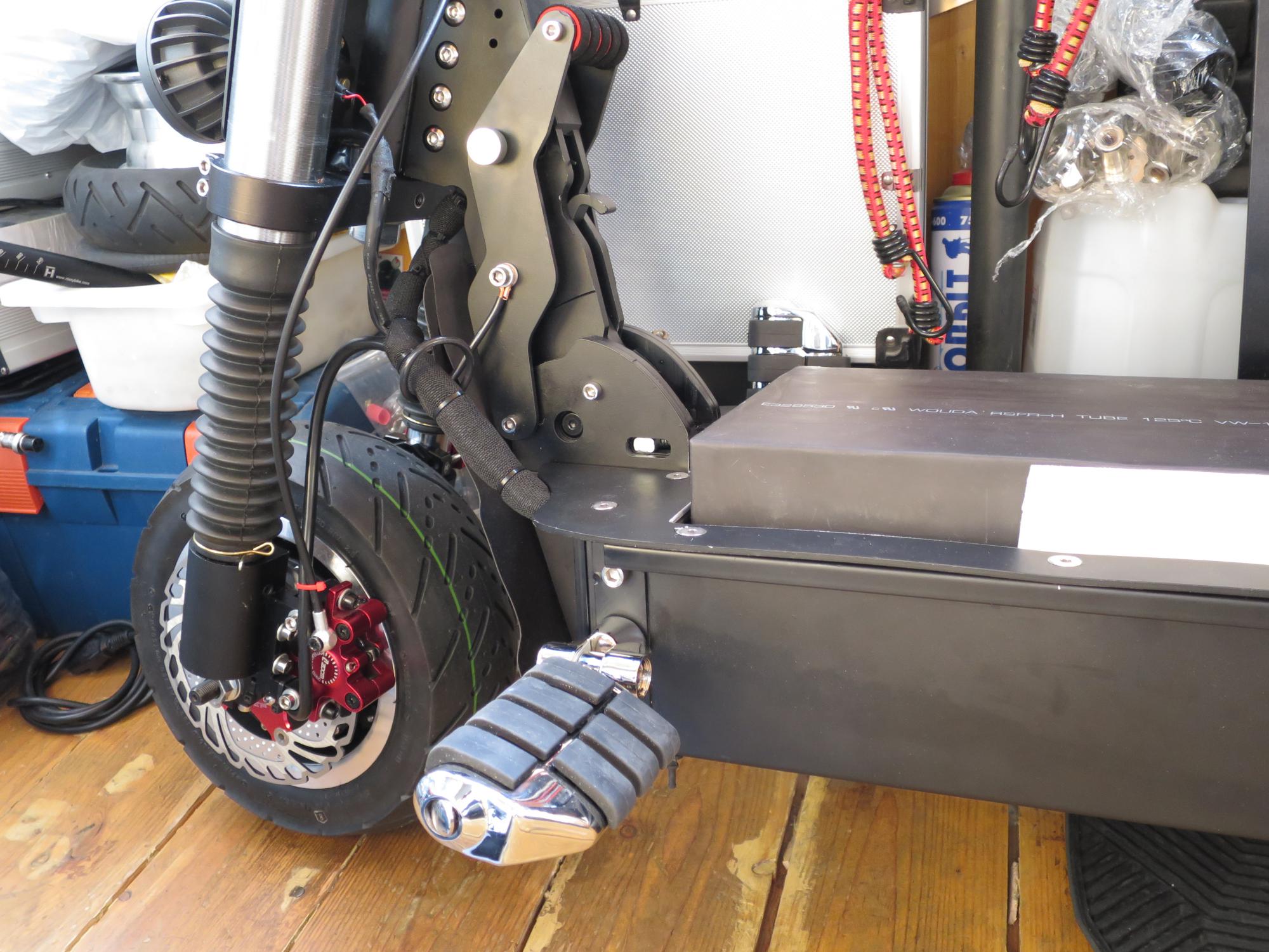

ЦитироватьКурус РС 11

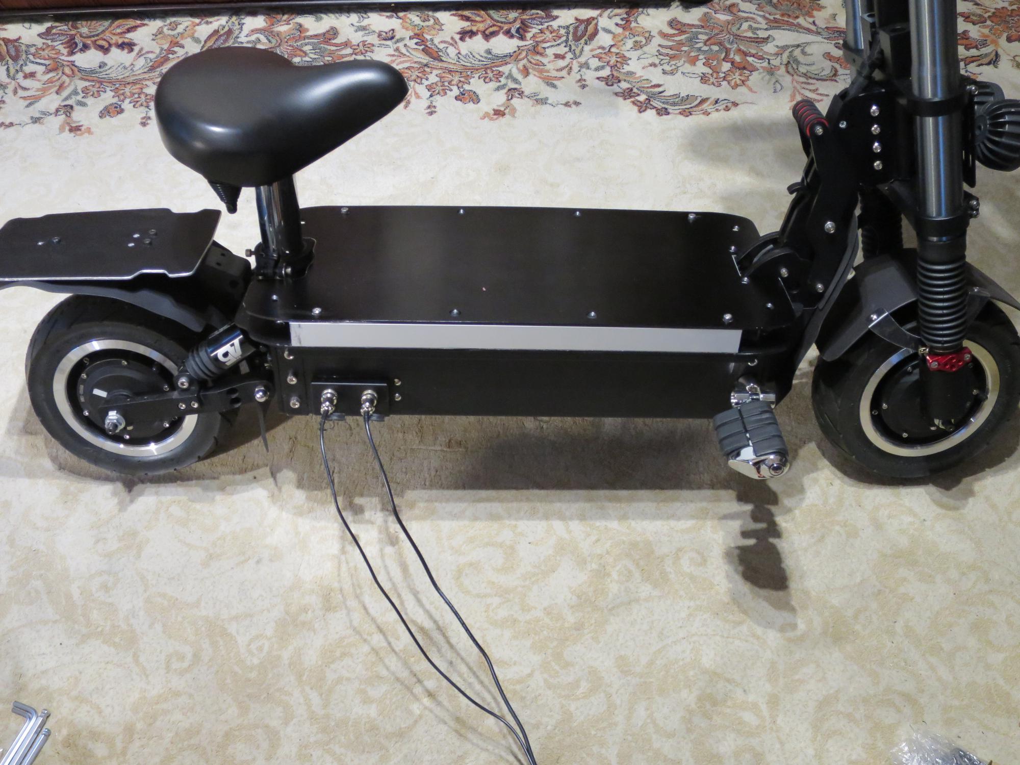

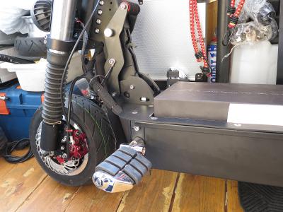

Поставил на свою два Аккумулятора, емкость общая 68.4 ампер, каждый аккумулятор на свой контроллер подключен и на свое гнездо зарядки, всё на штатных штекерах, ничего не менял, вся слаботочка запитана от 38,4 амп. на задний контроллер. (питание двух контроллеров, курка,света, гудка)(феты переднего запитаны от 30 ампер А.Б.)
Заряжать надо двумя зарядками или одной по очереди, так как каждое гнездо заряжает свой аккумулятор.
на задний контроллер подключил 38, 4 амперный.
проехал по квартире, всё работает.
Жду хорошей погоды.
осталось крышку для А.Б сделать.
Провода все протянул с одной стороны, слева по ходу, от переда в деку.
Нагрузка на каждый аккумулятор только одно колесо, но колеса поставил 1600 ватт.
Ну вроде все сделал, осталось испытать.  :-)
Две батки-общая емкость 68 амп\ч
Fokan
[user]volodiaa[/user], да укататься можно)
Я свою 54ач тож испытал чуток
48км проехал особо не экономя на двух моторах: заряд упал до 58,8в
Складывается нормально?

Складывать не планировал, так как с сидением, оно мешает .( потом попробую, после пробега )

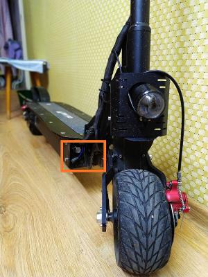

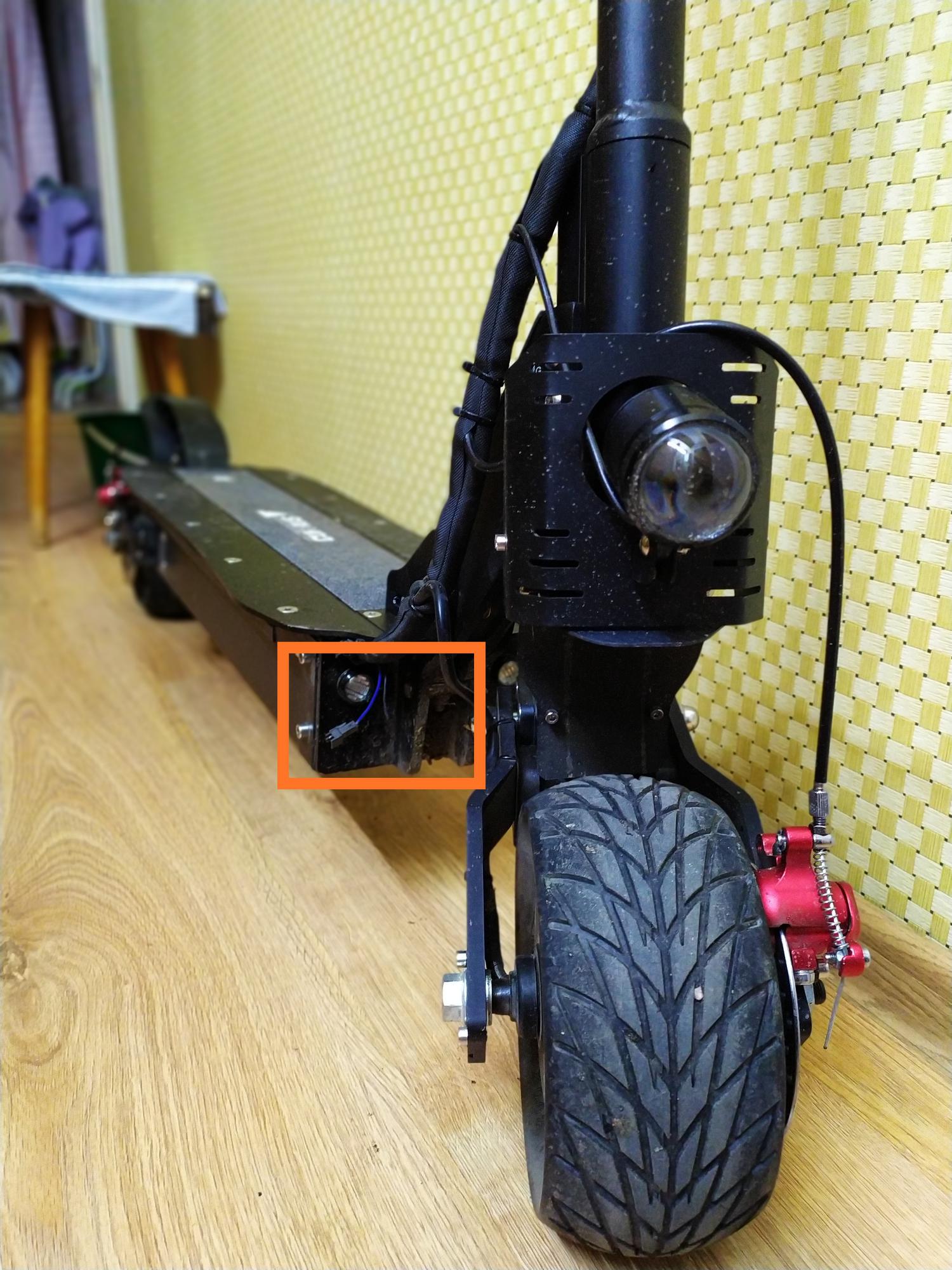

Здравствуйте. Подскажите пожалуйста что за фишка и для чего. Оборвана с нова.

[user]Андрюха Непутёвый[/user], это выведены Контакты для включения ограничителя скорости 25кмч
