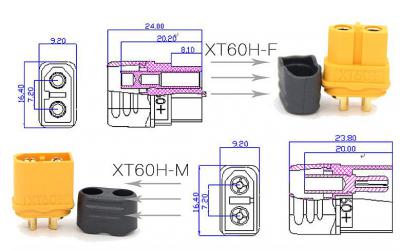

ЦитироватьТам же по умолчанию стоят 5а предохранители. Да и провода тонковаты что бы туда 15 ампер вливать тем более с такими разъемами.
Провода вроде ничего, потянут, зарядные гнезда на 15 ампер рассчитаны (при условии хорошей пайки внутри штекера), а вот эти белые штекера видать на маленький ток.
родные предохранители стояли 7,5 ампер на одной батке (предохранители маленькие) и 20 ампер на другой(предохранители стандартные), так что у всех по разному.
Штекера заменил на такие, качество очень хорошее и удобная защелка - не надо изоляции.
https://ru.aliexpress.com/item/10-x-Amass-XT60-Plug-Connector-With-Sheath-Housing-5-Male-5-Female-5-Pair/32716909493.html?spm=2114.13010708.0.0.3a9933edHpEpkq

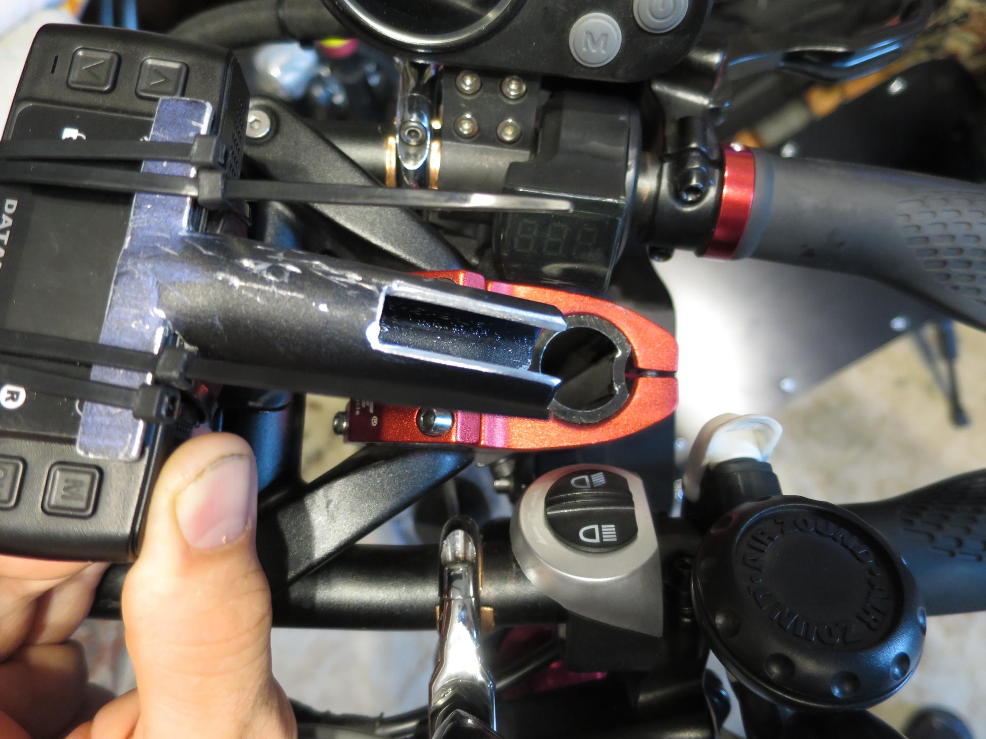

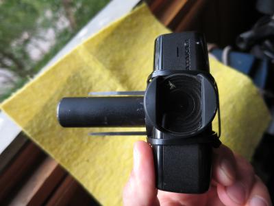

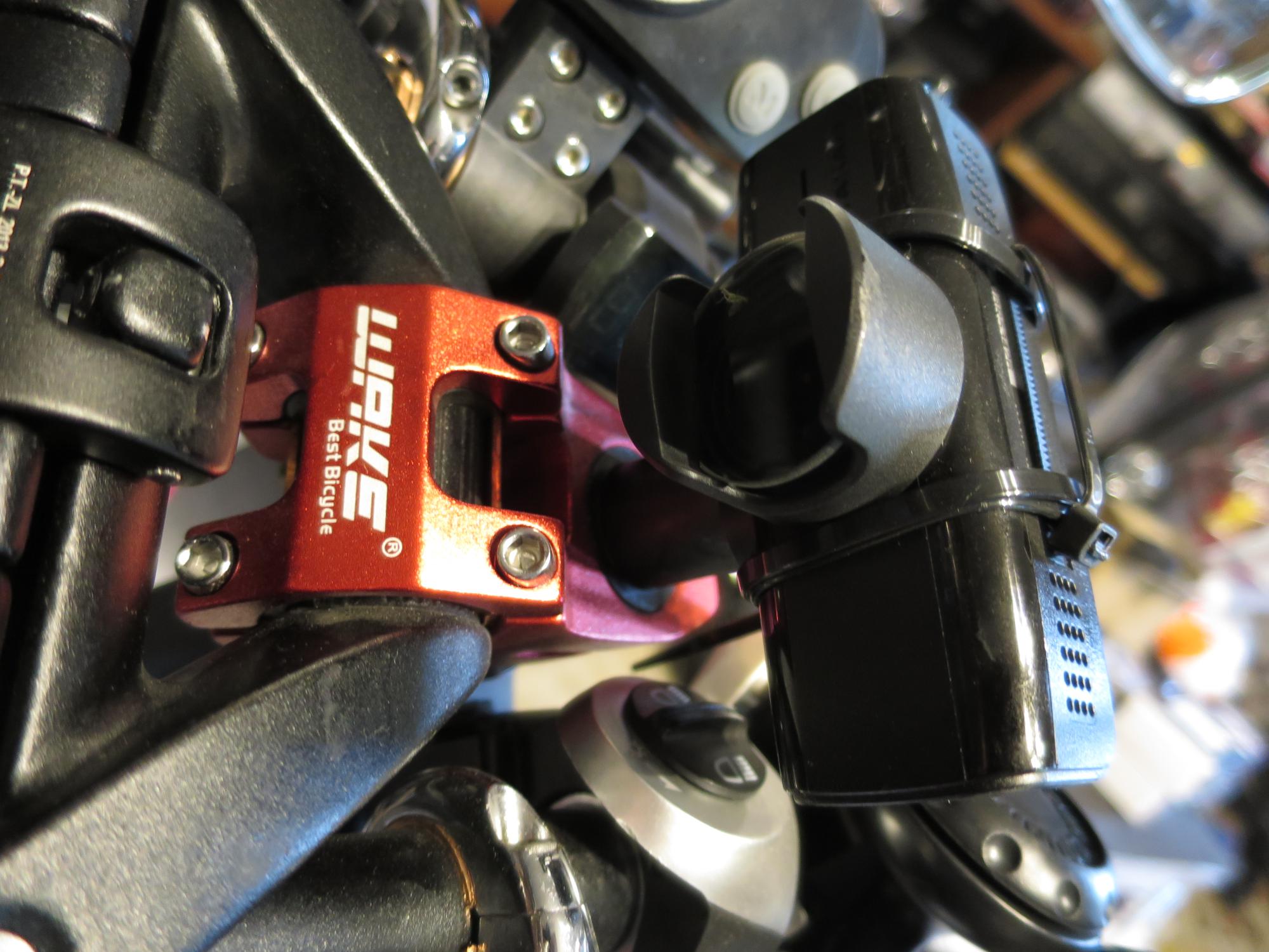

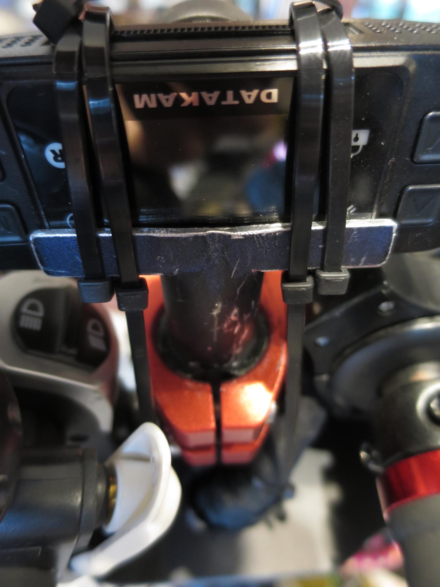

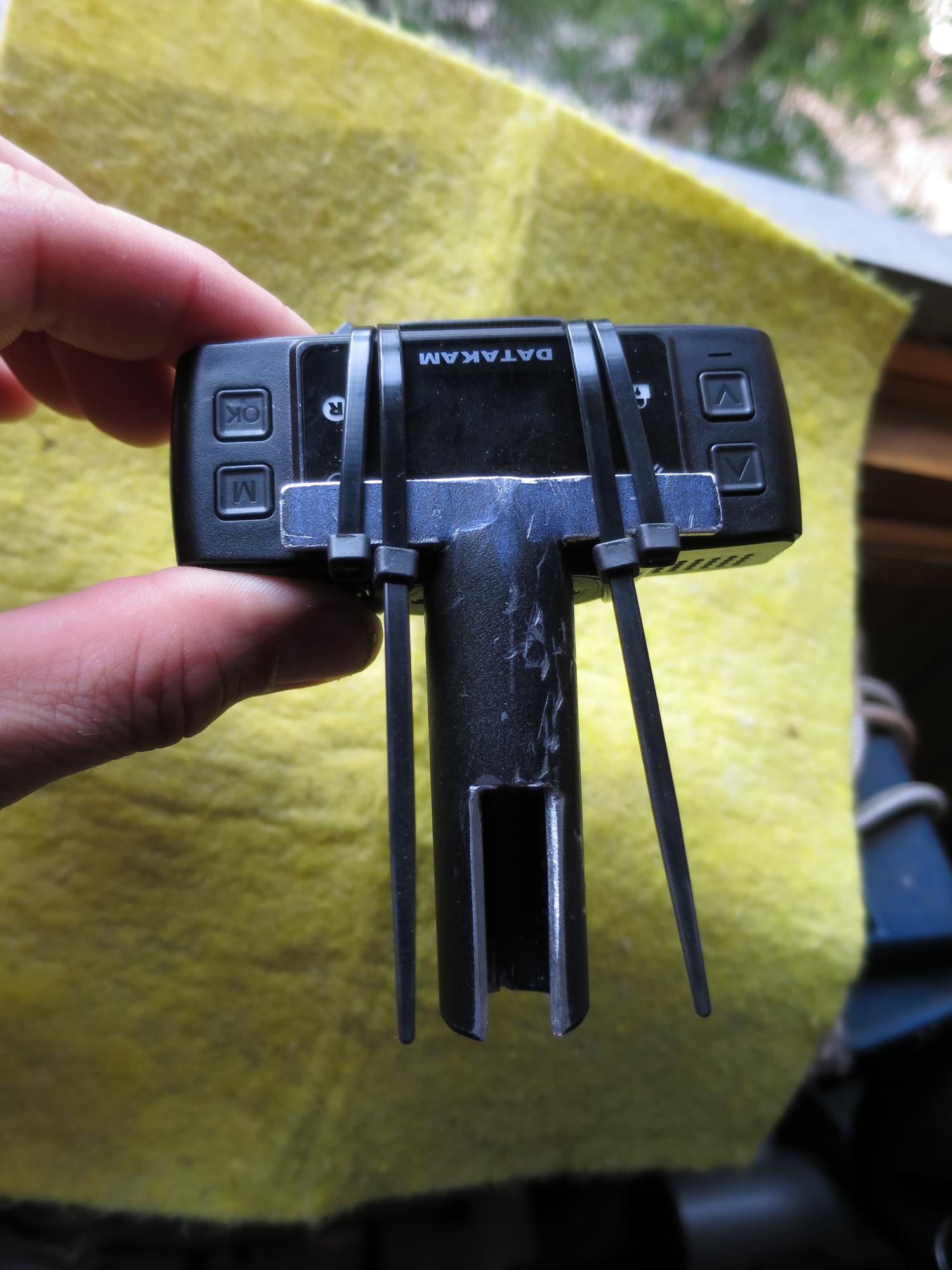

[b-b]Установка регистратора датакам на Курус РС 11[/b-b]
быстросьемный Переходник сделан из родного руля дуалтрона
До этого стояла камера sj7star - развалился родной поворотный, пластиковый, слабенький крепеж от вибраций и камера улетела при скорости 85 км, нашел только раздавленные остатки.
инструмент при изготовлении-лобзик, надфиль, плоскогубцы и молоток с наковальней.

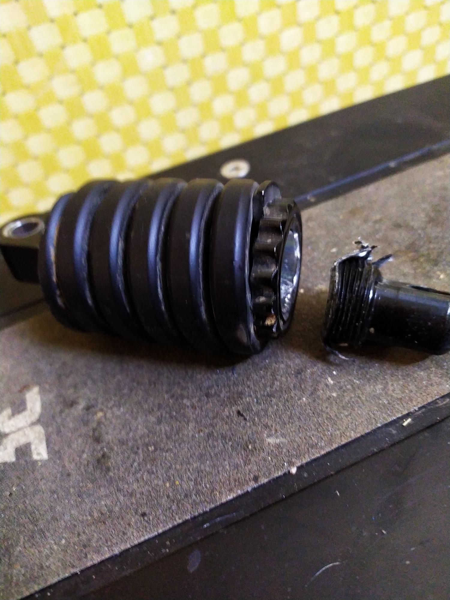

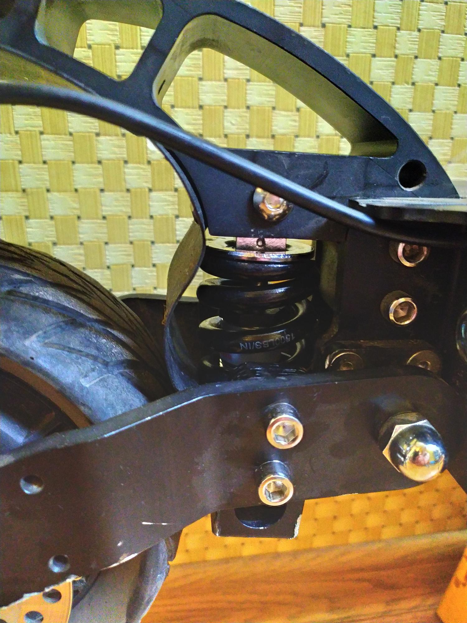

Цитата: Андрюха Непутёвый от 11 Июнь 2019 в 18:56
Это далеко не только в этой модели. Такие же поломки были и на других самокатах других марок.
Народ грешит что не было свободного хода у амортизатора и из-за этого его ломает(перетянут в местах крепления).
Андрюха Непутёвый

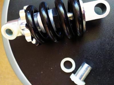

770,91 руб.  12%СКИДКА | 100 мм 1500lbs задняя подвеска амортизатор 4 дюйм(ов) для 2 Stroke 47 49CC мини карманный велосипед Super Minimoto мини грязи велосипед квадроциклах
https://s.click.aliexpress.com/e/b9yobMD2
Андрюха Непутёвый
Затестил. Жестковато. На алишке есть 1000-1200lbs.думаю если весите меньше 75кг то подойдут и 1000lbs. С нижнем ухом (втулкой) предется оброщатся к токарям или искать подходящую. Сверху втулку из комплекта поставки отпилил нужный размер.
