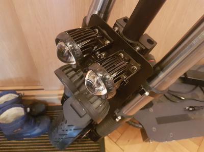

Сегодня с утра забрал фары. Подключил, получилось как то так.. В общем, можно сказать, к сезону подготовился...
У фары 2 режима яркости +стробоскоп. Режимы переключаются последовательно по кругу кнопкой включения.
Родное подключение предполагает крепление одним центральным болтом. Диаметр болта слишком большой и без рассверливания не влезет на крепежную планку.
Поэтому, для надежности, что бы не проворачивалось во круг оси и что бы не сверлить планку, закрепил по бокам двумя болтами меньшего диаметра( отверстия есть), а через центральное пустил провод.

Кстати фара у меня 11 с половиной ватт 8)
Кстати не много света то будет?
Я свой то же вчера добрал. Дождался 3пиновые разъемы (в одном с завода был сломан бортик и клемма не фиксировалась).
Так же повесил сигналку на 60 вольт под фару(родную туфту снял там рабочая только сигналка).

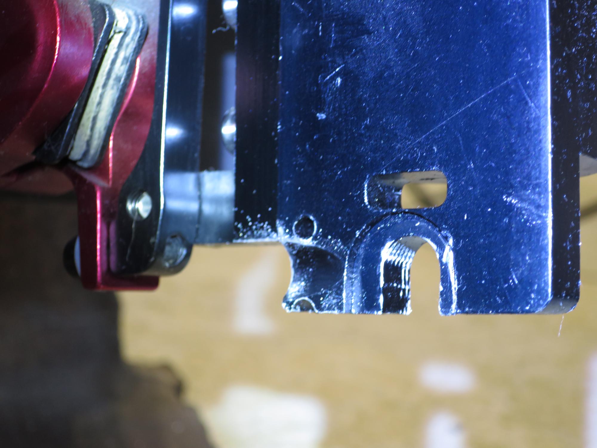

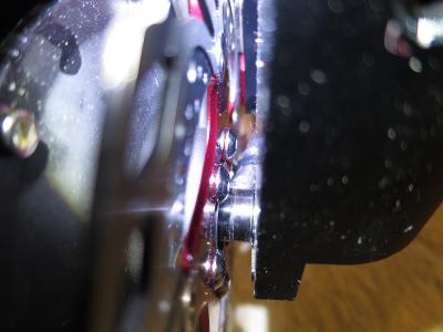

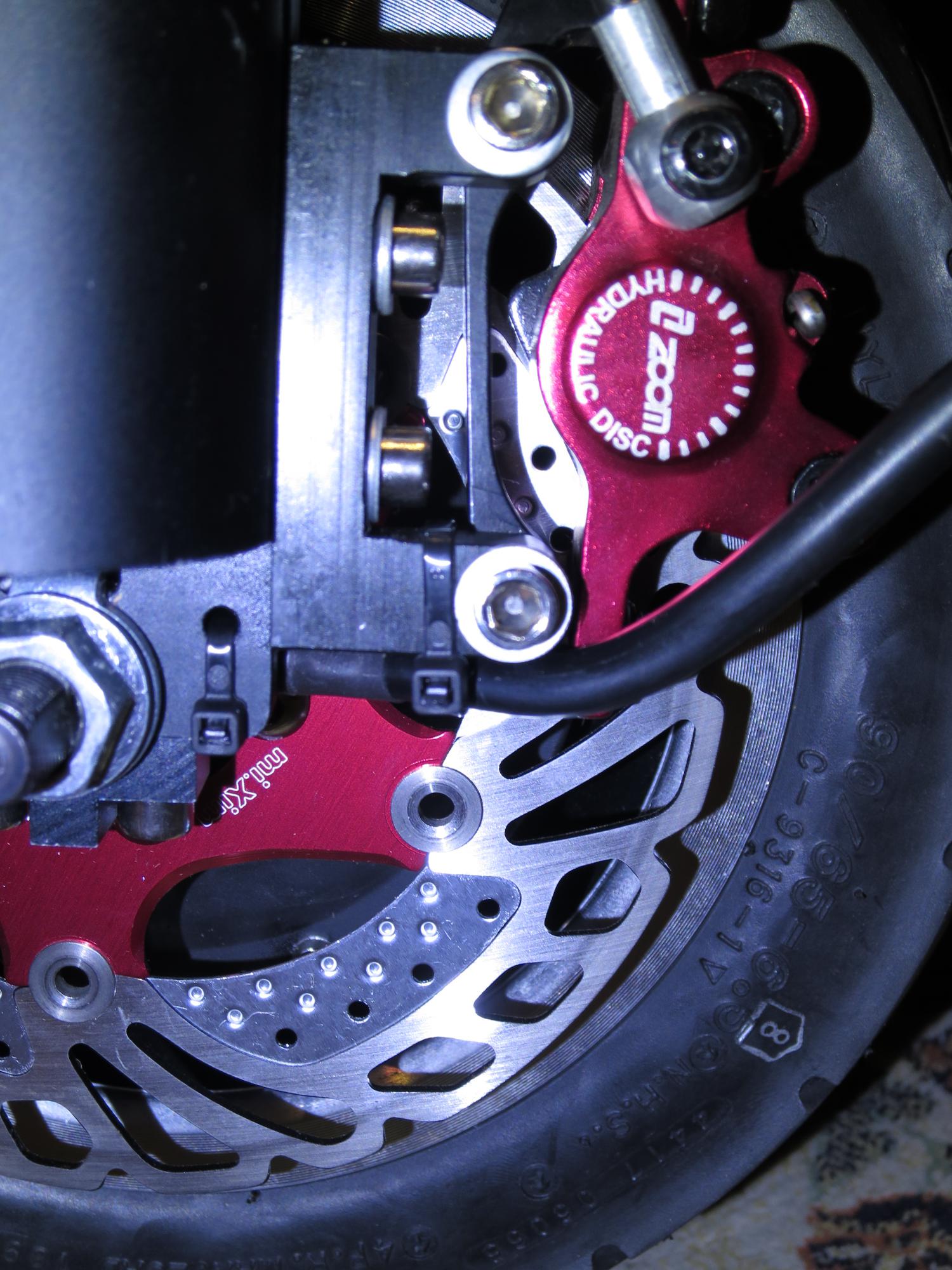

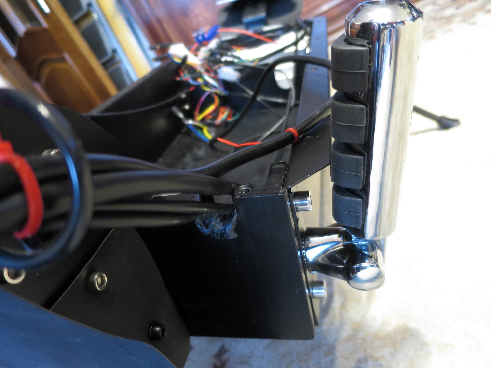

Курус РС 11

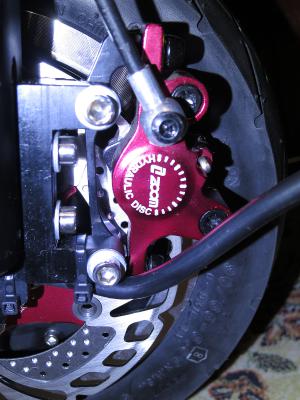

переднее колесо имеет длину провода 125 см. ( мерил прикладывая рулетку, так что точность  1-2 см.)
провод от колеса проходит снаружи крепления тормоза, хочу протянуть снутри, там вроде лучше ляжет. болты диска очень близко к проводу!
Все провода хочу протянуть с левой стороны, по обьему входят в паз в деке. Провод у купленного колеса 100 см. , примерил, вроде должно хватить.
Штекера на переднем колесе тоже имеют слабый прижим ( два из трех) по этому их и упаковывают в дополнительную стекло волоконную защиту. (при плохом контакте и большой нагрузке будут сильно греться) проверяйте . поджимайте.
подмазал зеркало задних амортов-закусывало в вначале и при слабой нагрузке, после смазки все хорошо, встаю плавно и он проседает слегка.

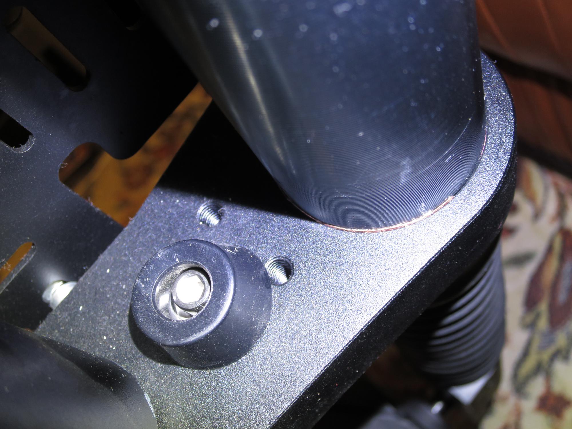

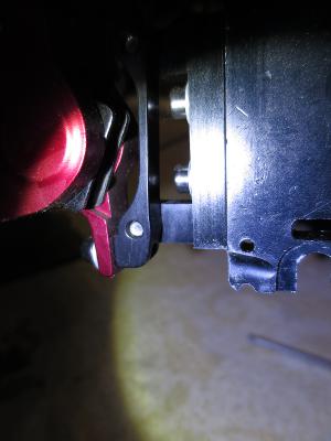

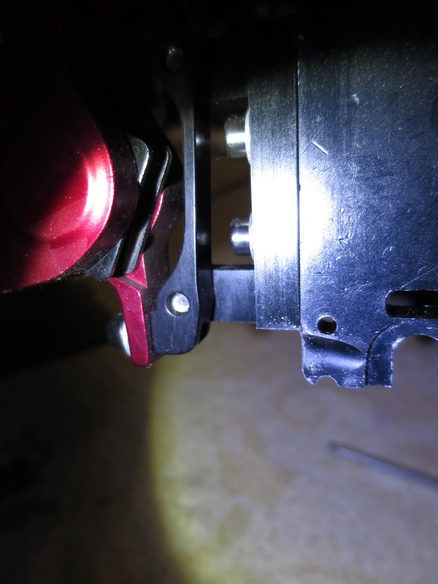

менял колесо переднее и пришлось одну шайбу убрать с той стороны где их две (со стороны провода). провод уложил снаружи, снутри очень близко и изгиб провода дает сильней, что не очень хорошо.
шайбу убрал , так как новое колесо - ось длинней и вилка в распор, раздвигается колесом, изгибаются штоки и из за этого вилка закусывается.
шайбы было не достаточно и пришлось в нижнее крепление штока подкладку с внутренней стороны подложить, медную пластину около 0.3 мм.
Два хомутика , нейлон, провод закрепить.
При установке колеса смотрите что бы вилку не изгибало, ось колеса должна впритык входить ( не больше не меньше.)
Вилка должна при вставании на самокат прожиматься без прыжка.
убрав одну шайбу - провод стал ближе проходить от болтов которые тормозной диск держат.

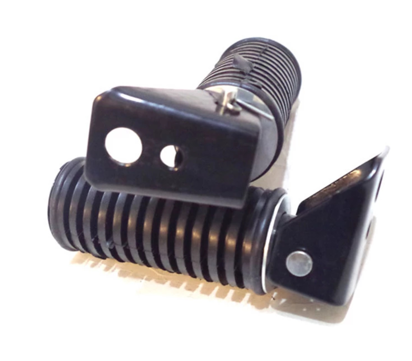

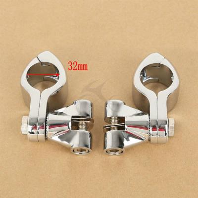

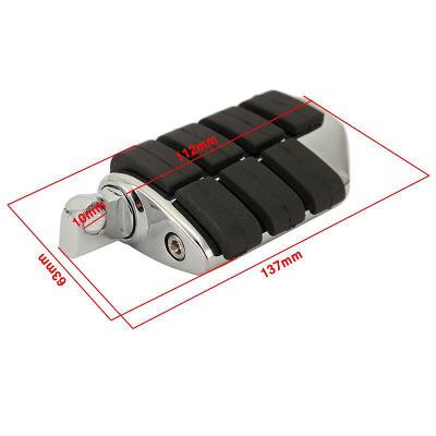

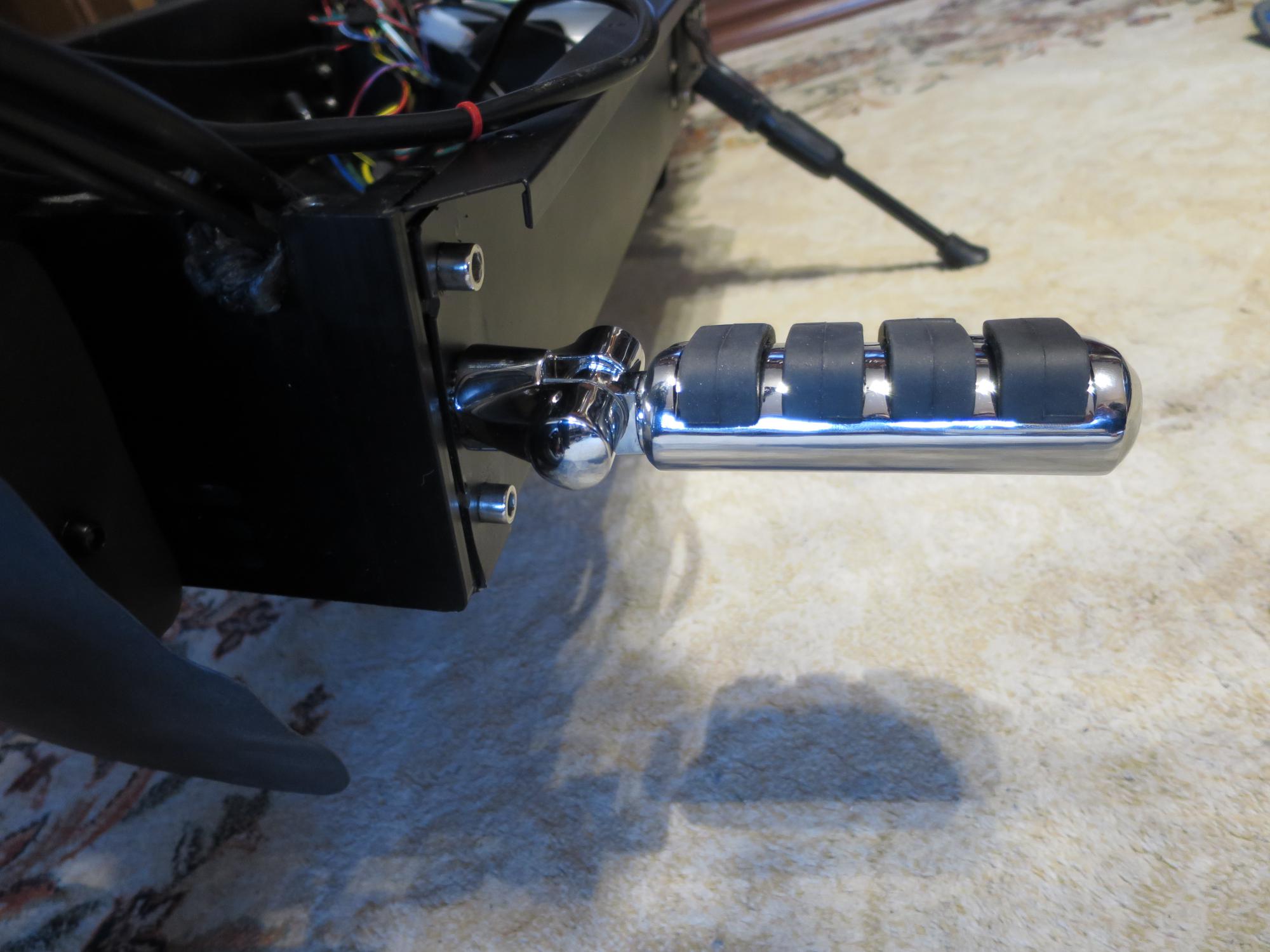

[b-b]Заказал себе такие педальки на КУРУС РС 11    -    СКЛАДНЫЕ[/b-b]
https://ru.aliexpress.com/item/Motorcycle-Motorbike-Anti-Vibration-Foot-Pegs-Left-Right-For-Harley-Davidson-with-male-mount-style-support/2023928662.html
Очень аккуратненькие, Регулируется угол по отношению к крепежу.  единственное чего не хватает, так это ответной части крепежа, придется делать самому из профиля.
Установил на крепеж такого типа, заказывал отдельно,
https://ru.aliexpress.com/item/1-4-1-1-25-32-Pinless/32851018501.html
Крепил к средним отверстиям, рассверлил с 8 мм до 10 мм, на родные болты от крепежа, болты в притирку, затянулись хорошо, надежно.
Fokan
[user]volodiaa[/user], да хорошо смотрятся но цена как понял за подножки и крепления около 4тр
А я свои стоящие в 8раз дешевле - за 500р так и не ставил ещё, хоть и не нужно доп креплений
И теперь после просмотра Как смотрятся эти красивые уже не особо и хочется)

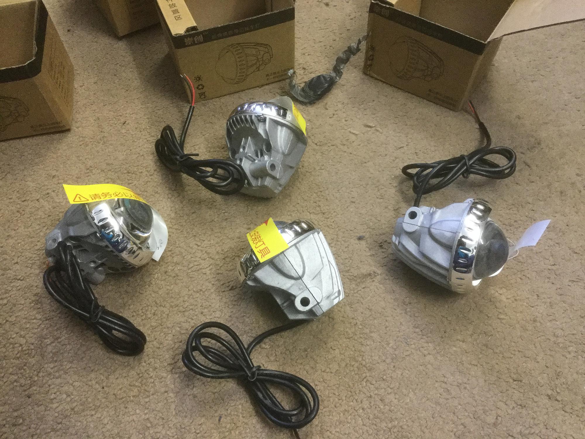

Фары 4 шт пришли
Смотри, что нашлось на AliExpress
http://s.aliexpress.com/67faeyEJ
Вместо чёрных прислали серые, вместо стекла линзы пластиковые
С другой стороны обошлись всего 2250р
