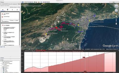

Топик стартер показывал здесь ролик где он въезжает на перевал длиной 5км и уклоном 5-6% на хорошей скорости и без особого нагрева. Уклонов 10% длинных не бывает - здесь на Урале я больше 300м не встречал, а это около минуты езды.
Да, длинных 10% немного, вот например заезд на Ай-Петри, средний уклон на более-менее консистентном участке 6.6%:
Проблема в крайне нелинейной зависимости нагрева от уклона и медленной тепловой константе мотора, что приводит к тому, что чередование более и менее крутых участков по среднему нагреву равносильно езде в уклон, почти такой же, как наиболее крутые участки. Т.е. если ехать по серпантину с "пилой" из чередующихся участков равной длины 5% и 15%, то нагрев будет, как на постоянном уклоне, скажем, в 14%, хотя средний уклон 10%.

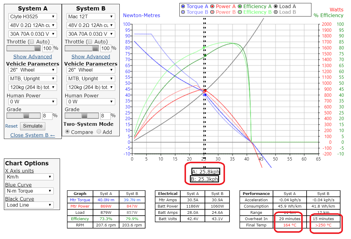

Вот канадцы вроде протестировали ДД (6кг) и МАС и сделали замеры температур и продолжительности въезда в приличную длинную горку уклоном 8% на скорости 25км/ч :
https://www.ebikes.ca/tools/simulator.html?bopen=true&motor=M3525&batt=cust_48_0.2_12&wheel=26i&mass=120&hp=0&throt=100&motor_b=MMAC12T&batt_b=cust_48_0.2_12&wheel_b=26i&mass_b=120&hp_b=0&throt_b=100&k=1&k_b=1&grade=8&grade_b=8&cont=cust_30_70_0.03_V&cont_b=cust_30_70_0.03_V
как видим до перегрева  ДД проедет пол часа или около 12км, наберет высоту около 900м ( не 10м ) , а тяговый МАС только 15 минут или 6км и наберет высоту 450м  :bn: . Тут похоже лишние 1,5 килограмма дают такой еффект.
LeoDron
Цитата: Vik3 от 09 Апр. 2019 в 10:41. Тут похоже лишние 1,5 килограмма дают такой еффект.
Кроме веса, у ДД катушки намного лучше охлаждаются.
Можно ради проверки вес уменьшить, но , думаю, дело не в 1.5кг, а в разной охлаждаемости.

Вы наверное помните что я был критиком вашего ДД как мотора для горного конфига, но вот сам взял 6-ти килограммовый ДД очень похожего на Clite H3525, так посмотрите как он уделывает по перегреву хваленый тяговый МАС-12 на затяжном подъеме с приличным уклоном 8%:
https://www.ebikes.ca/tools/simulator.html?bopen=true&motor=M3525&batt=B4814_EZ&wheel=26i&mass=120&hp=0&throt=100&motor_b=MMAC12T&batt_b=B4814_EZ&wheel_b=26i&mass_b=120&hp_b=0&throt_b=100&k=1&k_b=1&grade=8&grade_b=8&cont=C35&cont_b=C35&frame=road&frame_b=road
Смотрите, ДД идет 42минуты без прегрева, а МАС-12 почти в 3 раза меньше даже при чуть мЕньшей скорости  :bn: .
Т.е. ДД реально гораздо более горный мотор чем редукторник на умеренных уклонах, хотя даже 5-6% это тоже уже серьезные затяжные уклоны, сами знаете и ездили.
Вот как раз хотелось при случае получить сравнительные данные по нагреву ДД и редукторника на уклонах 6-8% - неужели действительно такая большая разница  :bw: :-)
