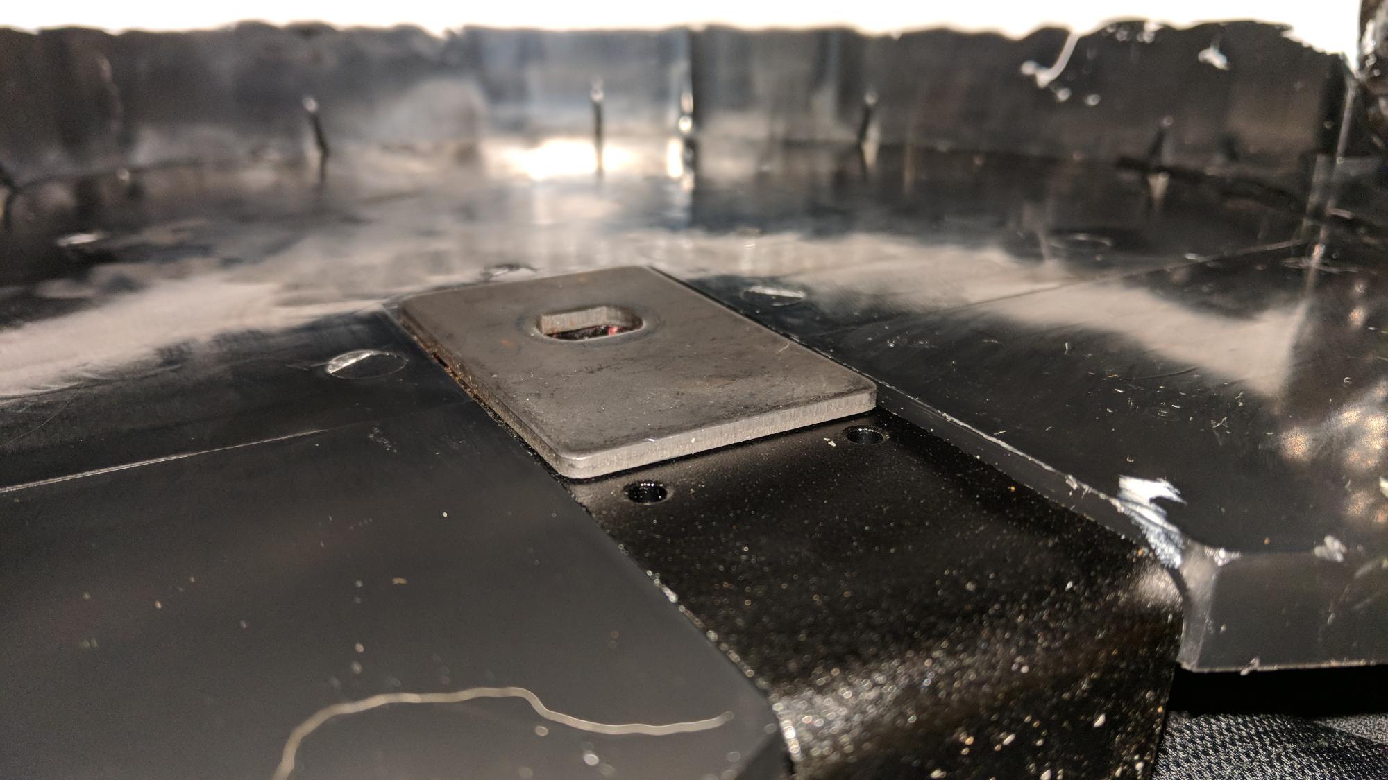

[user]tanidar[/user],
от проворота они как защищают?
Во первых пластина тонкая, а во вторых к корпусу не закреплена.
В стоке толстая пластина держит ось и в случае проворота толстая пластина упирается в край пластикового стакана.
А у вас даже если выполнено отверстие как в стоке под ось что мешает провернуть? Упираться то не во что, просто сила трения при прилегании пластины к корпусу.
zenbooster
[user]tanidar[/user], какая толщина у пластины? И какая у шайб, если есть возможность замерить?

Цитата: zenbooster от 19 Фев. 2020 в 09:16какая толщина у пластины? И какая у шайб, если есть возможность замерить?
Пластина 3мм,шайбы подбирались так, чтобы при установке корпуса на стойки, он опирался на пластины
Добавлено 23 Фев. 2020 в 14:48
[user]Ibif[/user], а у меня пластина прикручена на 4 винта в стойку. И что по вашему надёжнее?
это замечательно что она у вас прикручена. Подумайте как работает защита от проворота ОСИ
Так стоковые тоже прикручены к стойкам, что не так то? И ничего там никуда не упирается. Зачем, если и так винты держат?
А как по вашему это работает?

Цитата: zenbooster от 24 Фев. 2020 в 15:39А как по вашему это работает?
В стоке установлена трехмиллиметровая пластина. В ней прорублено окно по форме оси, что обеспечивает фиксацию пластину к оси. В корпусе пластина зажата гранями пластикового стакана. Так обеспечивается защита от проворачивания оси относительно корпуса, минуя основную цепь фиксации: ось-сухари-стойка-корпус. Резервная цепь фиксации: ось-пластина-корпус.
Накладывая самодельную пластину на корпус вместо штатной мы устраним её фиксацию к корпусу, она просто будет прилегать, ничем не зажата, это раз. Второй пункт это толщина самодельной пластины - в магазах 2мм продают. 3 мм и 2 мм разница очевидна. И третий момент связан с тем, что будет ли кто выпиливать отверстие как в стоковой пластине или сразу рассверлит ёлочкой большую дырень.
Ripido
[user]Ibif[/user], на самом деле не корпус защищает от проворота, а клей, которым эта пластина приклеена к стойки. Изначально ее прикручивали винтами, но потом по какой-то причине стали оставлять просто на клею. Клей этот никакой нагрузкой не сорвать при провороте. Если пластину прикрутить винтами к стойке, то будет точно такая же защита, уж не хуже точно.

Цитата: Ripido от 24 Фев. 2020 в 16:26на самом деле не корпус защищает от проворота, а клей, которым эта пластина приклеена к стойки. Изначально ее прикручивали винтами, но потом по какой-то причине стали оставлять просто на клею. Клей этот никакой нагрузкой не сорвать при провороте.
Крохоборство какое то... На что только не идут в погоне за наживой...  :facepalm:

Цитата: Ibif от 23 Фев. 2020 в 15:26Подумайте как работает защита от проворота ОСИ
Точно так-же, как в оригинальной пластине. отверстие по форме оси.
