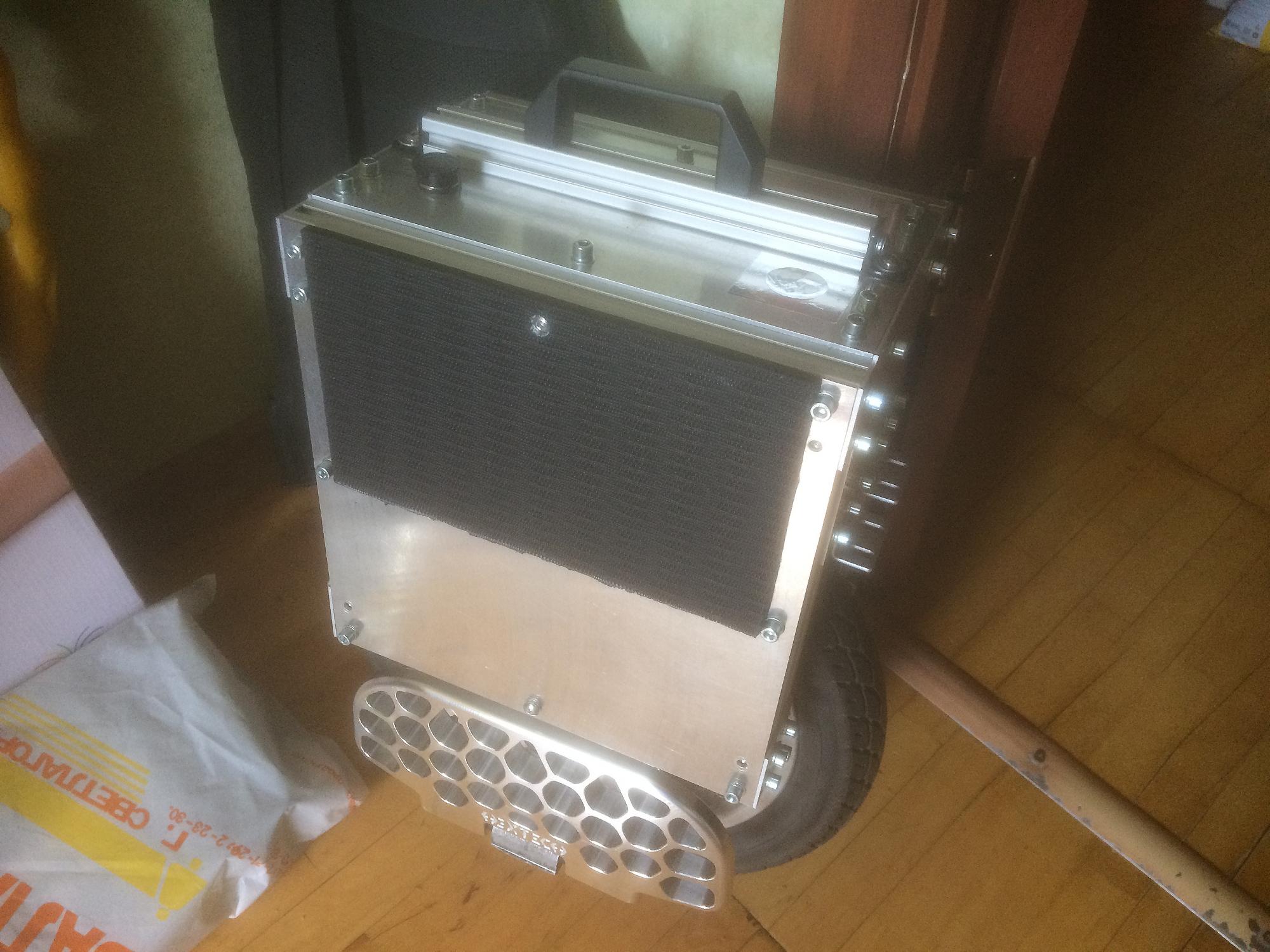

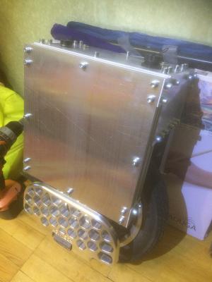

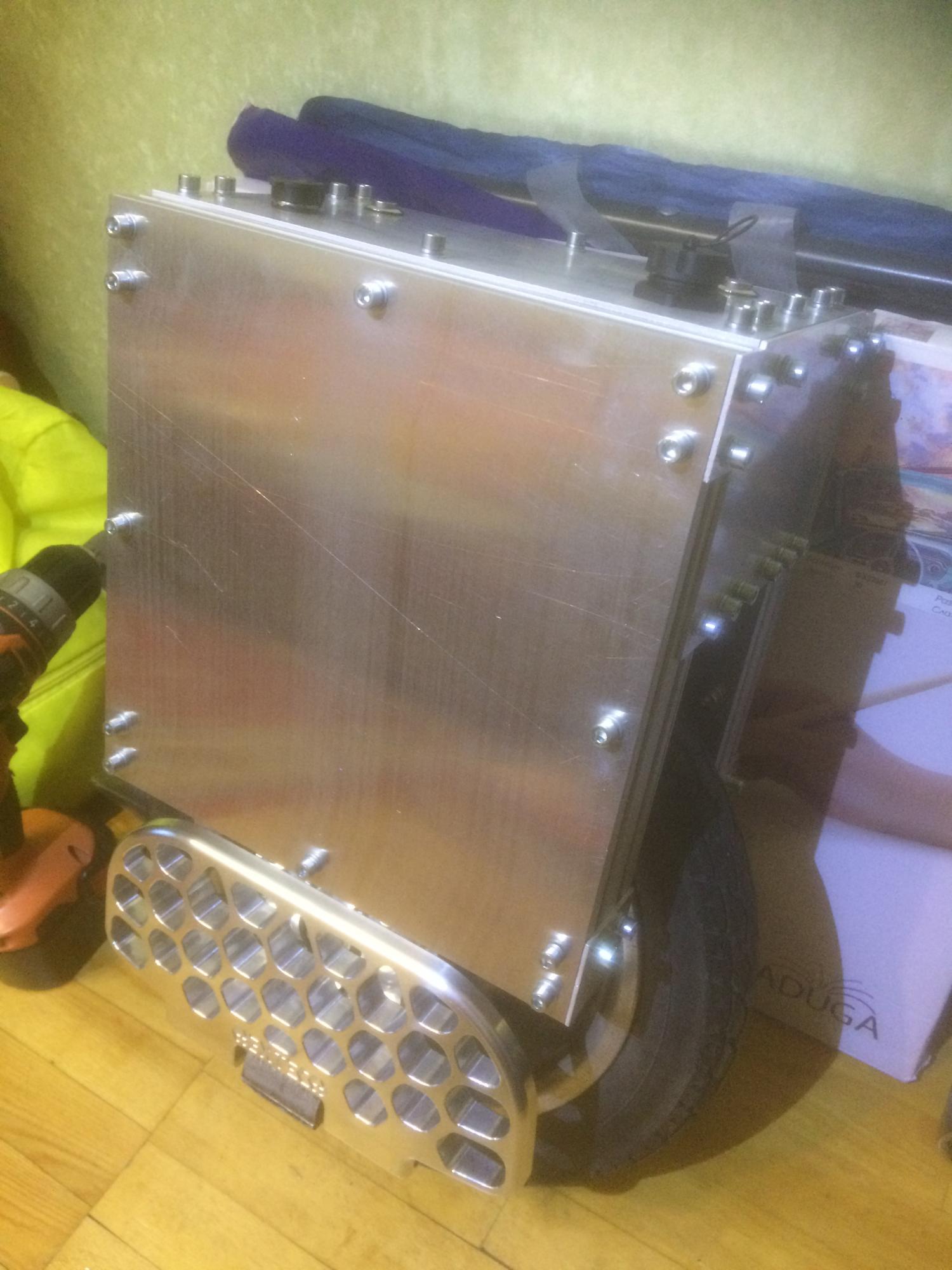

Моё колесо реинкарнировало!  :-D
На самом деле там уже появилась ручка для переноски и центральный винт мешавшийся ноге заменен теперь на более округлый, плюс он теперь закрыт накладкой.
Добавлено 04 Мая 2020 в 13:10
Теперь можно будет любую покрыху с любыми шипами ставить, да хоть с цепью! )))
Добавлено 04 Мая 2020 в 13:12
Что самое клевое, весит оно столько же, что и с пластиковым корпусом. Может на 100 грамм тяжелее...
Контроллер после горок выше 40 с копейками градусов не удалось разогреть. После обычной поездки в районе 32 градусов показывает.

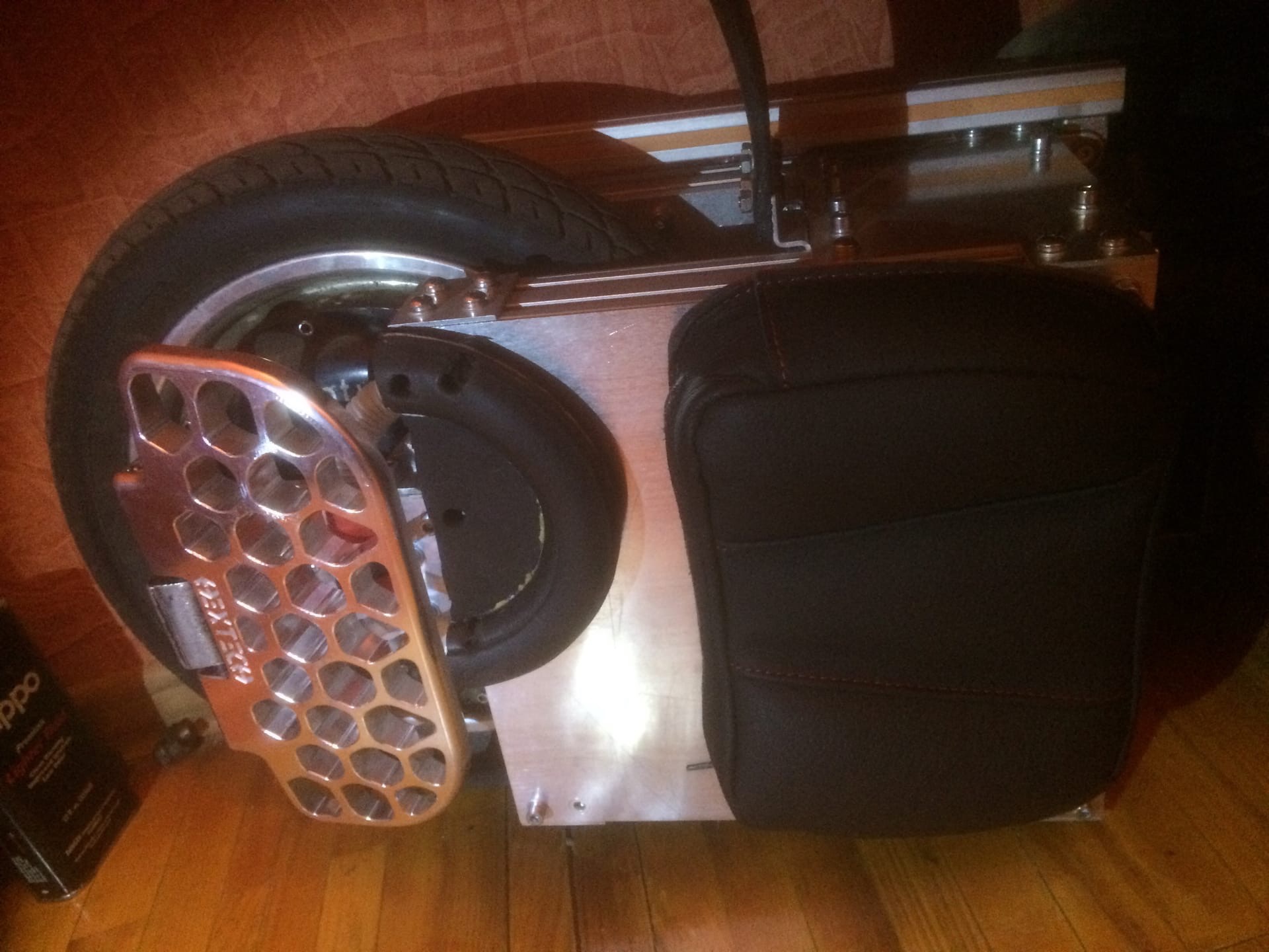

Благодаря боковым подушкам ногам стало намного удобнее. Правда, пришлось вынуть половину объёма наполнителя из всех секций. Самопальные "керамбиты" сделаны из монолитной шины от детских санок и куска толстой резины. С ними вполне себе прыгается.
Ощущения от корпуса при езде напоминают KS-14B, и на мой взгляд, шире корпус точно не надо делать. Это предел. Я бы сделал сужение / скругление боковых поверхностей там, где начинается верхний отсек, уверен, стало бы на много удобней, но пока не знаю, как это сделать малой кровью. В принципе, можно и так катать, позитив всё равно так и прёт! :dance:

birdshell
'шипы' на боках это для лучшего сцепления с ногами?
MCM5-800,KS18L, MSP
zenbooster
За ноги они не цепляют, к тому же, накладки сделал из толстой резины. Но по ощущениям, я эти накладки потом переделаю, на более мягкие. Шипы получились почти что случайно, просто был такой крепеж. Но они выполняют защитную функцию для колеса: при падении, колесо проедется на этих шипах, а не на крышках отсеков.

birdshell
я бы если заморочился , делал бы из стекловолокна.
это очень травмоопасная конструкция.
MCM5-800,KS18L, MSP
zenbooster
#816
Цитата: birdshell от 04 Май 2020 в 17:45я бы если заморочился , делал бы из стекловолокна.
У меня небыло такой возможности, а ездить хочется ) По поводу травмоопасности, надо будет накладки придумать, из старой покрышки возможно, чтоб острые углы сгладить. Вот, катнул сегодня:
