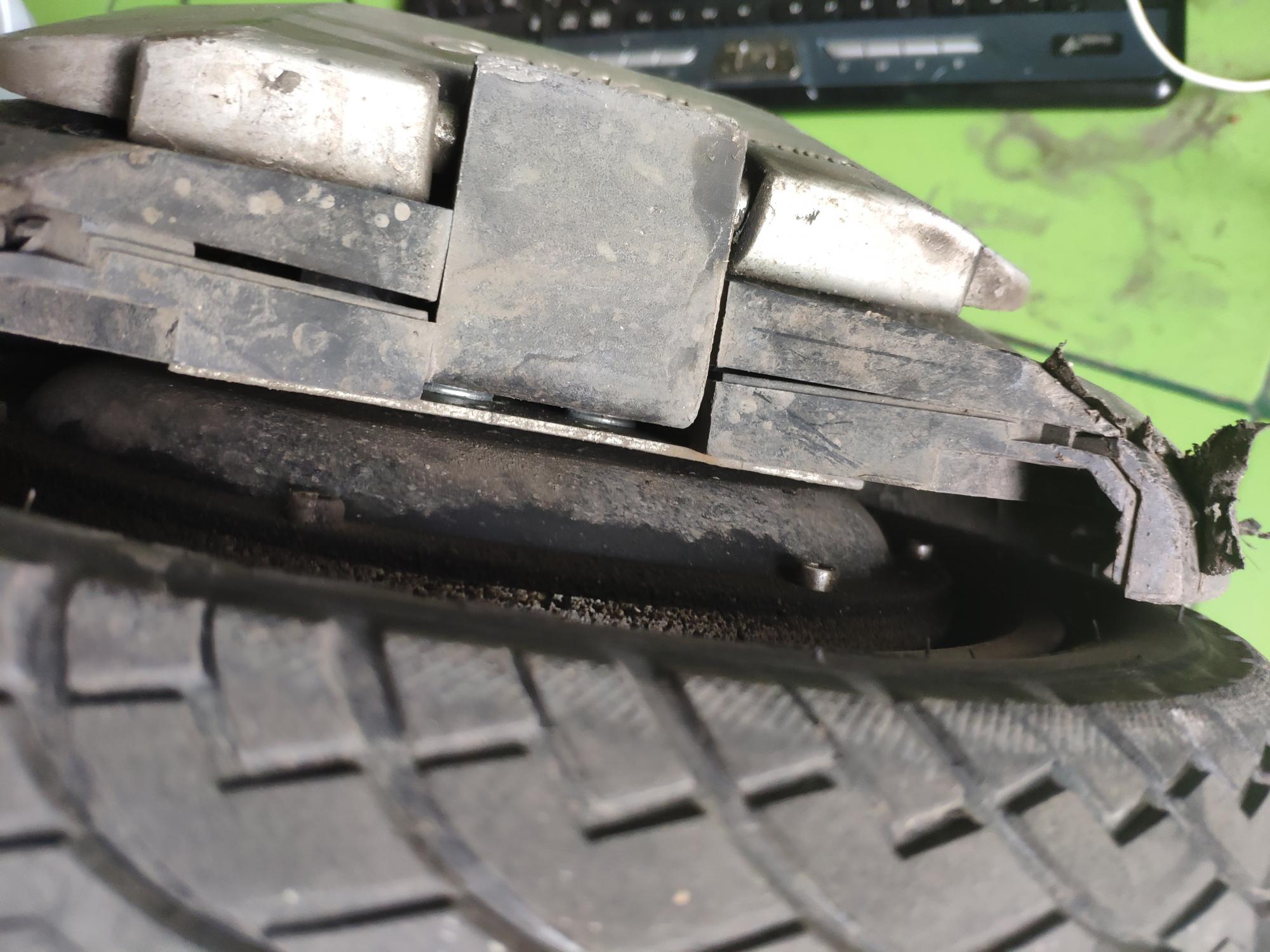

Уже есть KS18XL v2, но хотелось небольшое подскоковое и мощное.
В финале оказались MTen и MCM5 800, а собственно других вариантов и нет. MTen мелкий и классный, но нет ручки перевозки как понимаю и параметр руб/Вт*ч хуже чем у эмцээм. В итоге  взял МСМ5 800. С новья решил сделать гидру и заменить подшипники, поставить пластины к стойками,  подрезать корпус.
Вскрывать чистое колесо, конечно, удовольствие.
Вынимаю оси педалей - полностью сухие. Добираюсь до откручивания стоек от корпуса и как-то легко винтики откручиваются шуроповертом. Беру самую захудалую плоскую отвертку которую давно пора выкинуть и ей откручиваю винты стоек. Винты без фиксатора резьбы и не затянуты.
Кроме как говнодельством такую сборку назвать не могу. Увы ((

что загермитить в колесе? какие проблемные места?
Ripido
[user]Ibif[/user], смотря какого результата хотите добиться. По минимуму - это педали: смазать ось, чтобы не прикипела к стойке или педалям, добавить заглушки на винты ограничивающие ось, чтобы они тоже не застряли в педали на вечно. Крышка двигателя  в месте прилегания к ободу, ее бы промазать, можно даже не разбирая, подшипники на оси двигателя, желательно сделать сальник, о можно обойтись просто накидав прямо сверхку густой смазки. Можно пойти дальше. Снять двигатель, разобрать, пролачить магнитопровод и магниты, сделать дополнительный вывод воздуха рядом проводами двигателя, чтобы мотор не был склонен сосать воздух при изменении давления воздуха из-за нагрева и охлаждения. Можно залить лаком контроллер или залить его теплопроводным компаундом. обработать все коннекторы, загерметизировать стык половинок корпуса, и т.д.
Ibif
[user]Ripido[/user], педали да, крышки на герметики, подшипники заменены и набиты, густой смазкой выход оси из подшипника закидано, обмотки, магнитоповод, магниты пролачены, стык половинок корпуса загерметил, контроллер лаком залил. Направляющие ручки разобрал и смазал
Не делал доп вывод воздуха.
Может быть ещё что-то специфическое мелкое откуда затекает-залетает?
Ripido
[user]Ibif[/user], всякое случается. Колесо падает, образуются неожиданные трещины. Поэтому желательно следить и иногда проверять. Но тут тоже зависит от стиля катания. Надо смотреть по обстоятельствам.

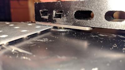

tanidar
Цитата: zenbooster от 17 Фев. 2020 в 12:10После нескольких падений у mcm5 могут сломаться боковые держатели батареи 2p.
не могут, а ломаются. они вообще хрупкие, а тела мало...
Цитата: zenbooster от 17 Фев. 2020 в 12:10Лист металла с обратной стороны стойки для усиления корпуса особо не подложишь
пластина ставится через дистанционные шайбы, шайбы подбираются под каждый кейс индивидуально.После установки пластин остается порядка 3-4мм до мотора, вполне достаточно КМК

Ibif
[user]tanidar[/user], у меня стояла 3х миллиметровая стопорная пластина защиты от проворота, она получается по уровню как раз за под лицо с плоскостью арки. Ставить пластину с внутренней стороны уже получается некуда, 2 мм всего, см фото
tanidar
#773
[user]Ibif[/user], у меня пластины служат также пластинами от проворота.
Много кто так ездит, никто не жаловался
Сорри колесо немножко грязное ))))
