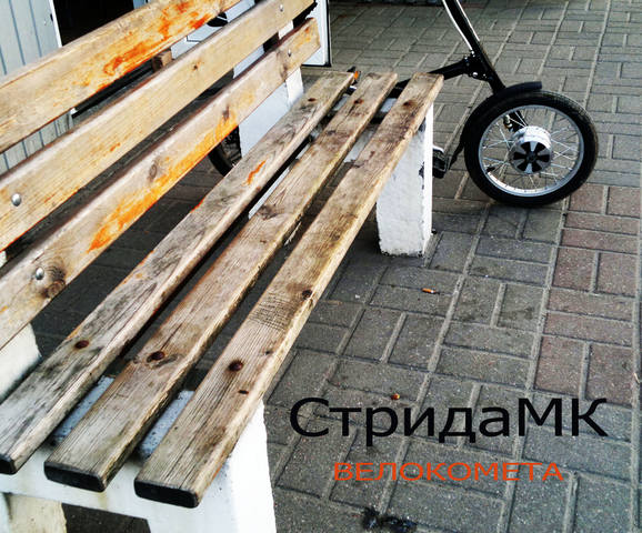

Копия велосипеда "Стрида" с МК от гироскутера

Стрида МК проехала уже около 700км. и в эксплуатации постепенно выявляются недостатки и потребности.
Выяснилось, что багажник мне требуется крайне редко и является, как бы лишним элементом , бесплатным пассажиром.
Решил всё электрооборудование с передней стойки перенести на багажник, пусть работает.
Внешний вид электровелосиеда станет более лёгким и совсем уже не отличимый от простого велосипеда.
Сшита новая сумка в размер багажника с жёсткой верхней крышкой, которая позволит крепить к ней и другой груз, прямо поверх электрооборудования, багажник не утратит своей первоначальной функции.

Внешний вид Стриды МК стал таким:
