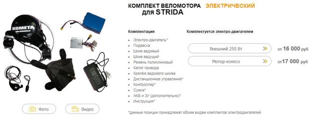

Цитата: М-Велосипедист от 26 Сен. 2018 в 14:01... Мотор-колесо для Стриды наконец запущено в серию...
Не увидел на сайте комплектацию для МК и цену.
М-Велосипедист
Нажмите на нижнюю кнопку "мотор-колесо" - там вся информация:
Pavel__
МК с тормозным диском?
