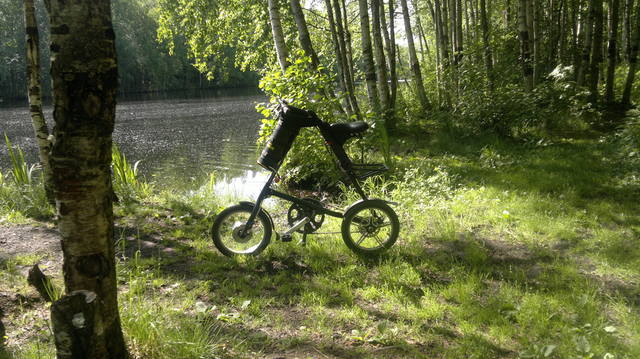

Выбрался сегодня на тестирование c аккумулятором на 48в. - всё так же,  против ветра от 26 до 30км.ч.
В минуты затишья разгоняется до 36км.ч.
Проехал почти ровно 10км. и  почувствовал, что опять спустило заднее колесо.
Остановился пощупал мотор - сильно разогрелся, рука не отдёргивается, но держать тяжело, горячо - градусов 70....
Во время 20-и минутного ремонта колеса, мотор успел остыть.
Я вновь набрал почти предельную скорость и ... мотор отключился через 500 метров.
Ну ещё размыкая-замыкая  питание, ещё проехал примерно 500м. и мотор окончательно выключился - при этом контроллер и МК были чуть тёплые.
Очень плохо - дальность 10км. !!!
Может аккумулятор не качественный ?
Этот аккумулятор пролежал на открытом балконе всю зиму запорошенный снегом...:)

Что-то вопрос возник - а какой у Вас клиренс под опущенной педалью?
М-Велосипедист
100мм.
Цитата: М-Велосипедист от 08 Июнь 2018 в 00:23
100мм.
На фото из предыдущего поста - практически по земле. Если у Вас 100, на какой же высоте руль и сиденье? Или ездите с согнутыми ногами?
