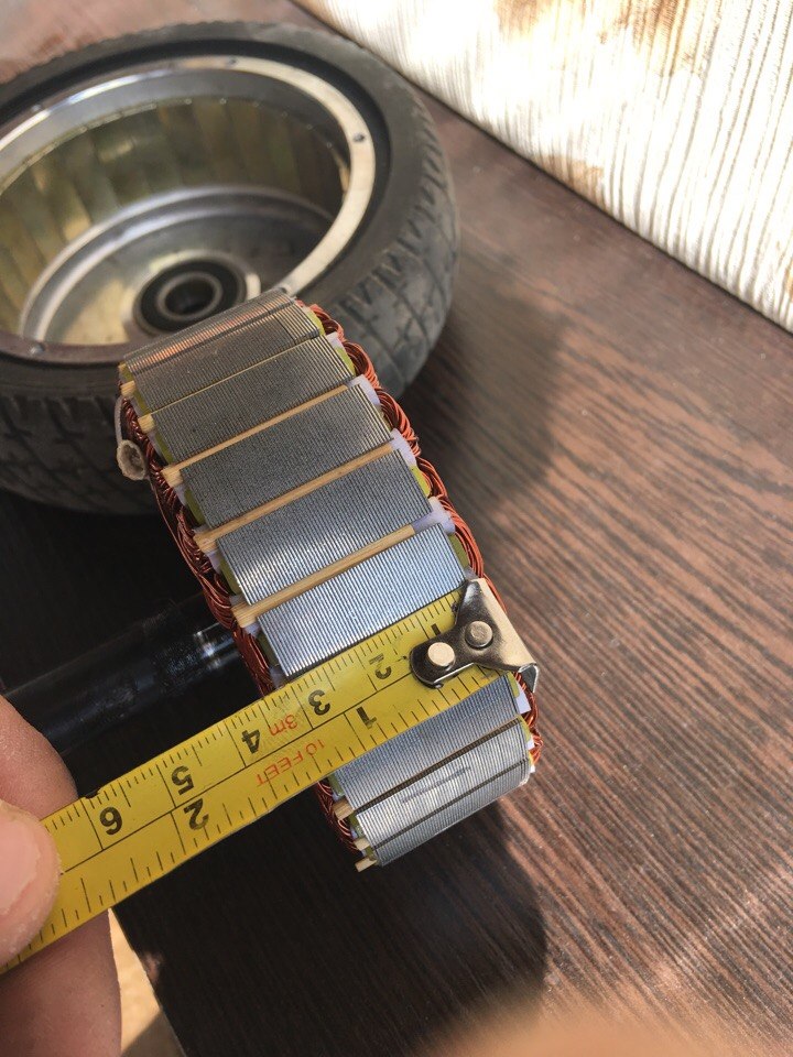

Роман Викторович
Цитата: М-Велосипедист от 30 Май 2018 в 23:43Пластинки примерно размером 20х10х2
Смотрел на фотографии в начале темы, все понять не мог. Моторчик очень слабенький, я когда собирал самокат пробовал разные моторы, самые тяговитые которые довелось протестировать в таком формфакторе с статором и магнитами шириной 30мм. Если у вас есть желание увеличить тягу могу безвозмездно отдать вам один лишний мотор, возможно греться он будет меньше за счет большей мощности.

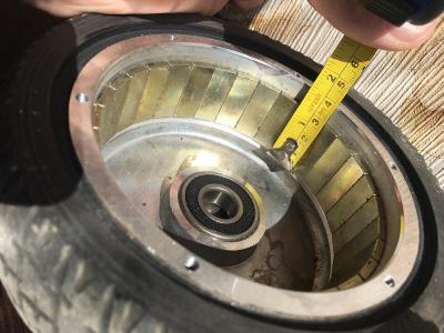

М-Велосипедист
Ого интересно... А что за мотор, может всё же я использовал такой же? Можете фотографию показать?
Вот мой :
Сегодня промеряю  магнитные пластины поточней и посчитаю количество...
Роман Викторович
[user]М-Велосипедист[/user],
Вот так выглядит мой

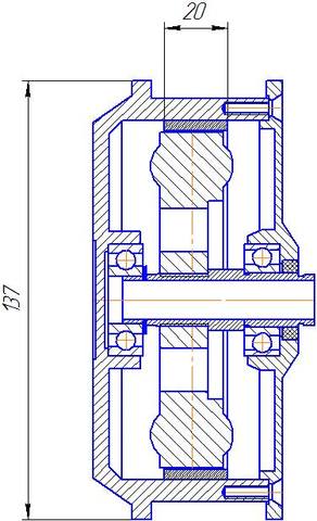

М-Велосипедист
Ой у меня же чертёж есть. Действительно у меня 20...
А габаритный размер у вас такой же...?
Очень интересно... Как бы с вами встретиться?    :ah:
Роман Викторович
Цитата: М-Велосипедист от 31 Май 2018 в 14:29Ой у меня же чертёж есть. Действительно у меня 20...
В том то и дело, что в гироскутерах внешне моторы идентичны, а вариаций того что внутри много, к сожалению все становится ясно только после вскрытия ;-D Пишите в ЛС, договоримся о встрече и отдам вас мотор.
