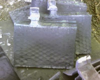

Титан прабовал резать болгаркой. ПОПА ПОЛНАЯ. искры как у магния. греется как зараза. круги жрёт не плохо. сваривать оргоном. ходил к человеку просил. а вообще его только на гилитинах рубать.сделал банку пробную, не пошло. таже песня что и с нержавейкой. взял выбросил. к этой гадости больше не возвращаюсь. вот по поводу свинца пробные зарекомендовал себя  :wow: по этому варианту делаю. как заработает тогда выложу. есть пробная банка, ну модно сказать не убиваемый. можно его насиловать как угодно. хоть до кипения. Правда сборка очень тяжолая. но :wow: :wow: :wow: :wow: оно того стоит. Пока вылаживать не буду. как опробую полностью акб в сборе тогда. для меня свинец это самый такой материал что с ним можно делать что угодно. в нём и напруга хорошая и сила :wow:

Образцы настоящих советских решоток пробовал выбивать активную массу, только изуродовал сетку. запресовано так что гвозём выколуповал. Лекче переплавить :work:
А зачем дербаните, а не используете как есть ?
Активной массы и так кругом полно из полностью развалившихся аккумуляторов.
В крайнем случае, по пробуйте распарить их в кипятке.Хорошо бы на вибростоле, ну или каком то подобии.

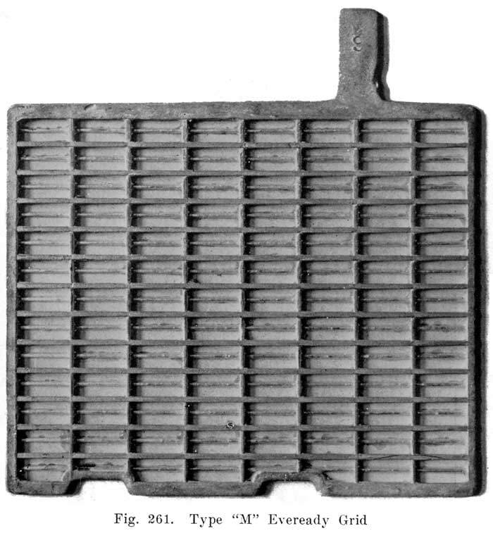

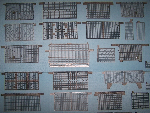

Alex_Soroka
фигня.
Вот такая должна быть (по рисунку) решетка:
у этой токоотвод ПРАВИЛЬНЫЙ ! ток "об углы" не бьется - токосьем четкий и по теме.
А вот такие "евро" решетки:
НИ В КОЕМ СЛУЧАЕ НЕ ДЕЛАТЬ !!!!!!!!!!

ВЛАД. я тоже нюхнул не мало. особенно когда на работе пломбы лил, и в закрытом помещеении. во рту как кот наложил после пломб. теперь никаких пломб. кому нужно пусть сами льют. я произвожу литьё под орехом на свежем воздухе. теперь мне до задницы ветер, последнее литьё было за 2.5 часа налил 83 шт чистогана не считая брака. а почему я не захотел как грек, не понравилось мне. решил по своему. ВДАЛ. мой совет. не морочь голову с всюкими металами, если надумаешь делать купи свинца и сурмы. сурьма дорогая зараза. зато у тебя получится акб высший сорт. и по долговечности :wow:если надумаешь я тебе скину пропорцию всего. правда с чичтым свинцом проще. а сурьмой слав свинца лопается. нужно после литья проверять решотки на трещины, и запаевать как я. фото выше. а почему выковыревал решотки? это старая акб всё равно на переплавку пошла. просто роди интиреса :drink:

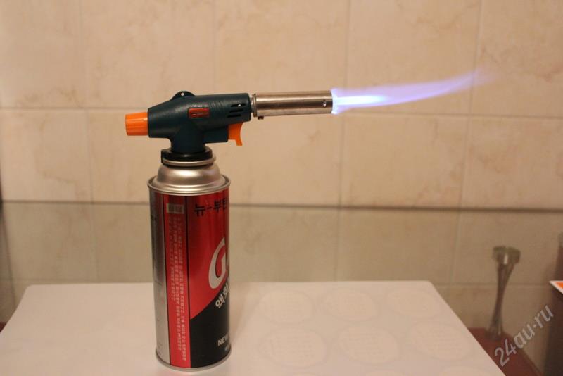

Пока нету пропановской горелки, думаю переделать китайскую http://all-make.ru/raznye/335-peredelka-kitajskoj-gazovoj-gorelki.html   :wow: B-)
А вам то зачем большая температура?Там медью занимаются.
Может, контактной сваркой греть угольными электродами ?
Alekcey
Цитата: Влад Мак от 24 Сен. 2015 в 17:33
Влад угольный подогрев отстой полный. газ да. Вещь. не здря писали в советской литературе должна быть ацетиленовая горелка. корешь говорил что там язычок тоненьки и температура высокая. а пропановская рассеивания плямя больше. не смотря на жиклёры. что по поводу грека. 1. использовал сепараторы из старых акб. полиэтиленовое дерьмо. 2 тонкие сетки. короткий срок службы акб. Заливка выводов тоже дерьмь. уже пробовал. всё равно горелкой пришлось прожигать чтобы внутри слилось в единое целое. слаба нагреть свинец, так оно не проливает вывода. сильнее нагреешь свинец, прожигает и льётся на пластины. всё коту под хвост все труды и старания. пойду как делал союз. правда нужно приспособы наделать. и станок для спаивания пластин B-) Поставил АКБ на разгон, как получится обизательно выложу.
Трачу деньги на безплатное электричество :)
Alekcey
Влад Мак газ очень хорошо розжиживает свинец. он становится как олово с канифолью :wow:вот в чём вся суть
