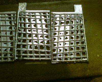

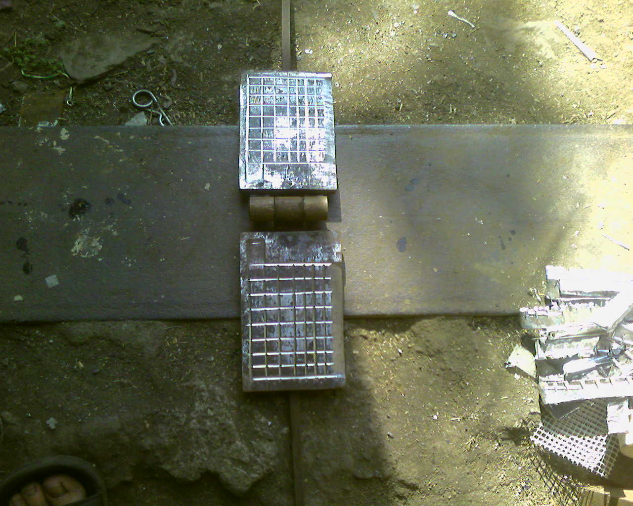

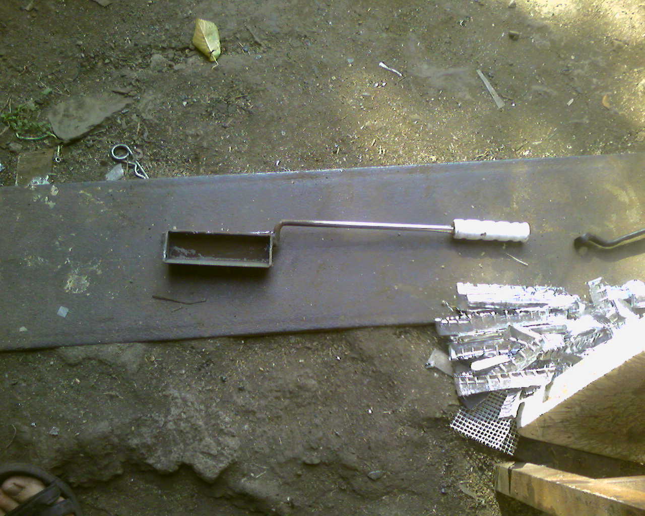

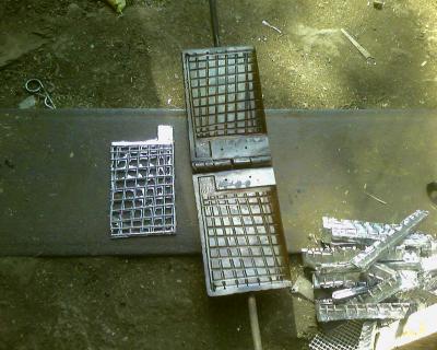

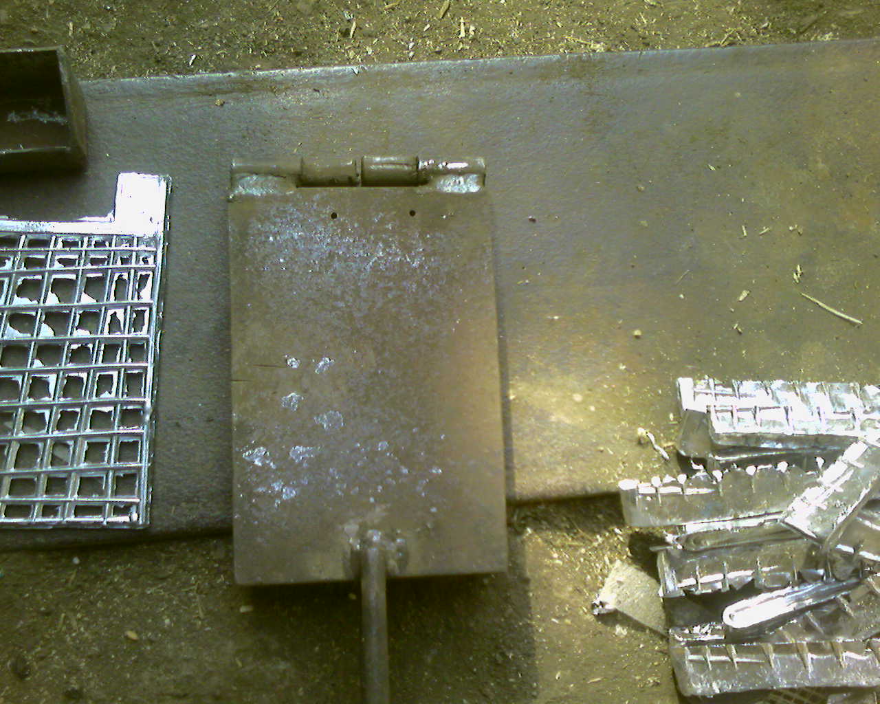

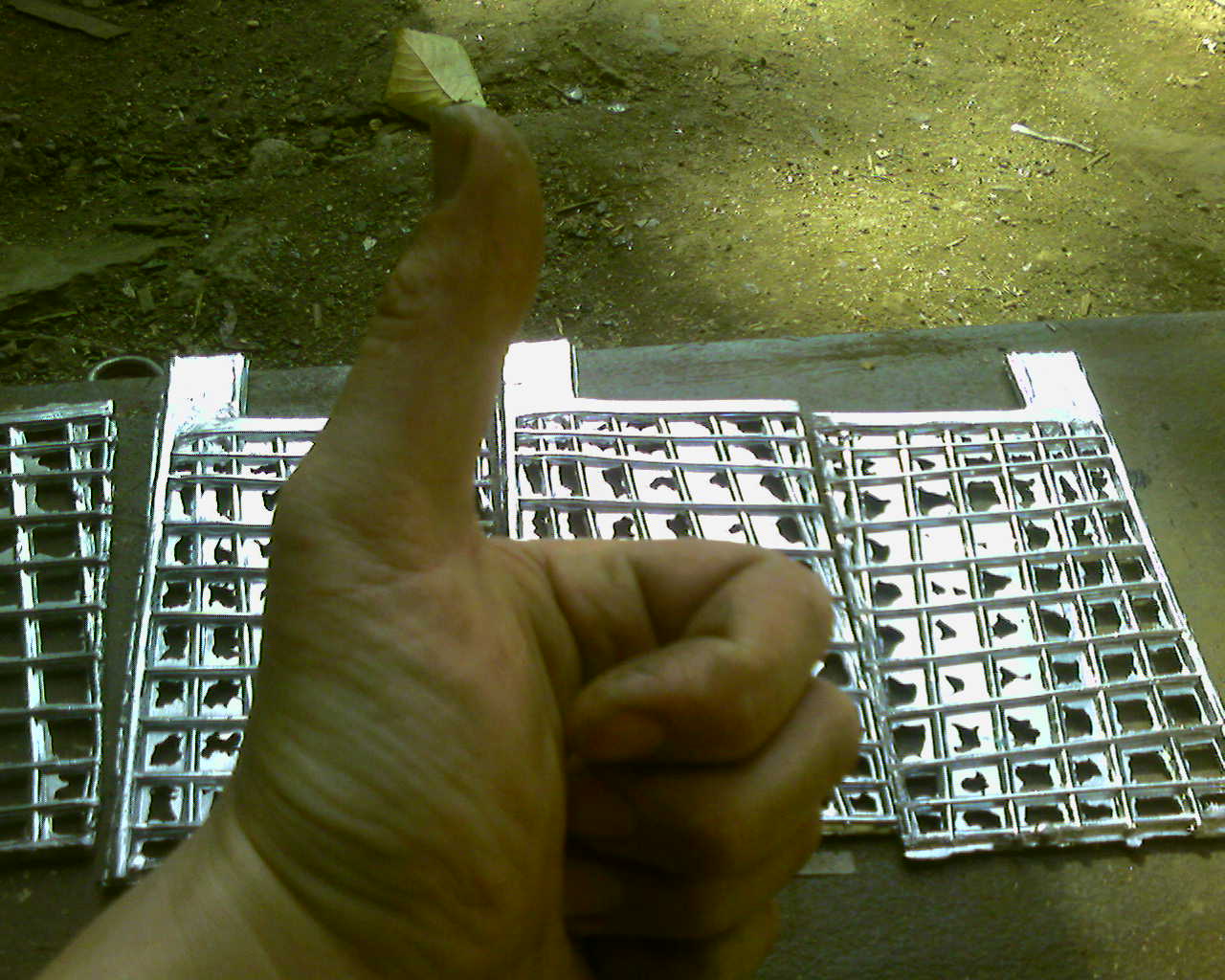

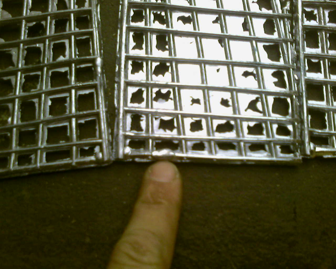

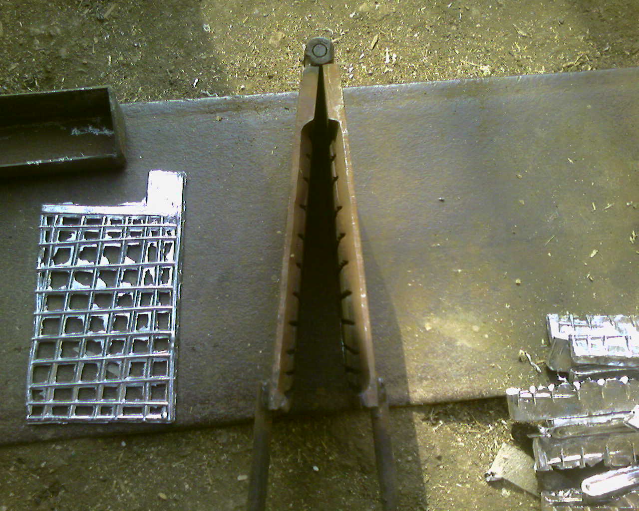

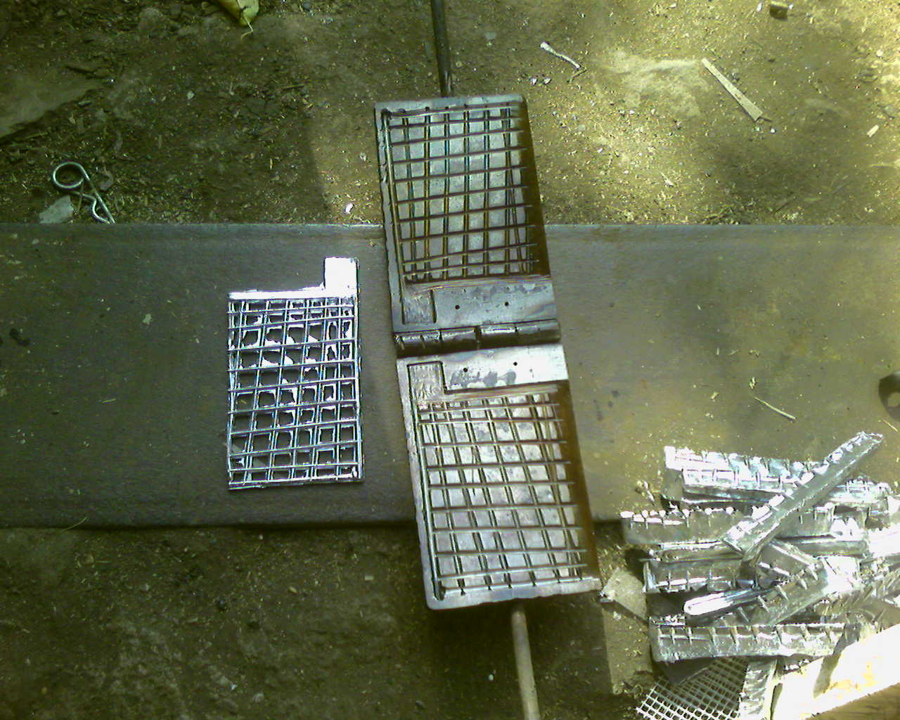

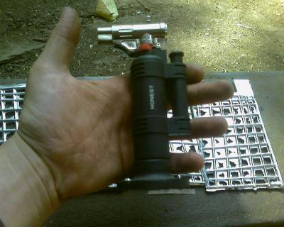

Alekcey
#85
Ложка для заливки свинца, из профеля 40х40. моднячая :-D
форма для отливки решоток
после окончания литья, не забываем смазывать форму. РЖАВЕЕТ
и такая есть
после отливки проверял каждую решотку. есть трещины. спаивал свинцом тем же что и отливал
отличная горелка для пайки олова свинца, обсмаливания проводов и скваженых замков при морозах :wow:
Думаю комуто подкинул идеи :work: :look: :-D
