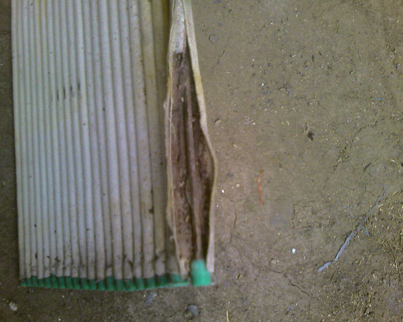

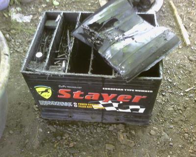

Уже проверено и не один розобран мною и не одной фирмы. а изаляционный материал для пластин, европейское стандартное фуфло под названием полиэтилен. активная масса чуть посыпалась и банки замкнули. выглядит так

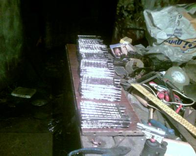

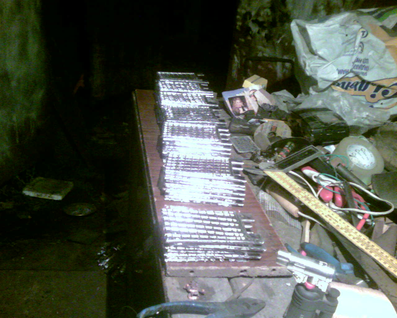

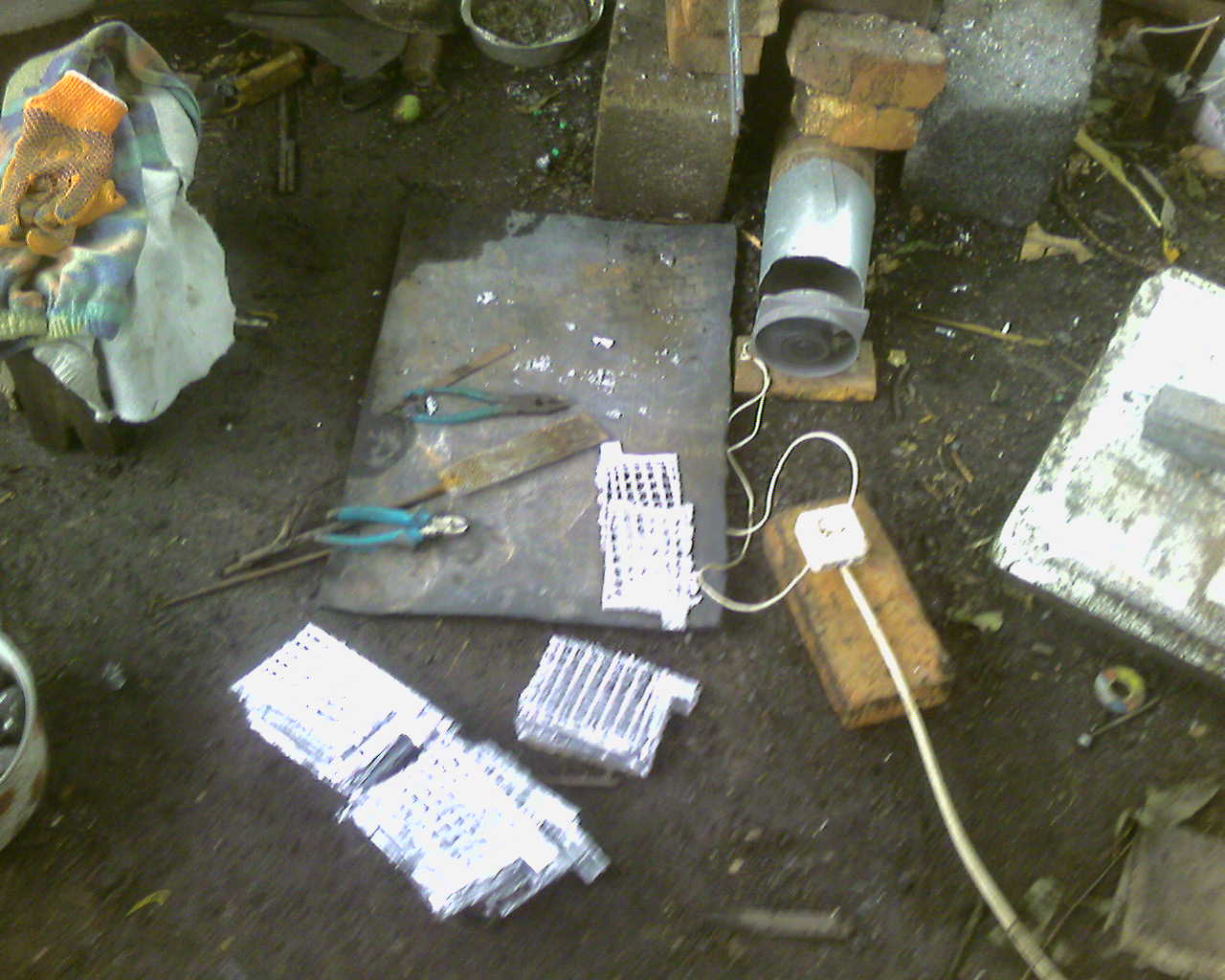

Погодка сегодня была более менее, сыровато правда. ветер слабый. решил немного пластин отлить и в итоге без брака получилось 83 шт
