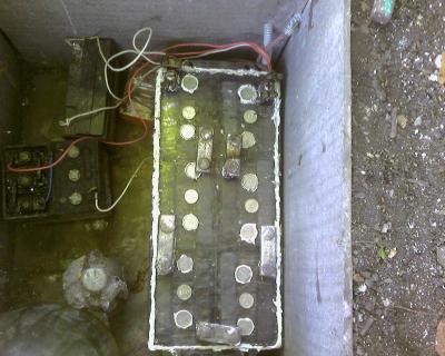

Alekcey
Влад. я пошол по советскому направлению.как заработает, выложу. есть и прес всё есть. теперь клепаю на 100 А :ah: а что по поводу толщины там и так будь здоров толщина. не переживай за это. я учёл это уже давно ;-)

Alekcey
Влад. замес делал в стелянной посуде как грек. мешал всю эту кашу самодельной деревянной ложкой. ложка из ясеня. намазывал обычным малярным шпателем из нержавейки и сразу под прес . каша из общего порошка + и -
вчера гонял 5 А солнечной до конца не зарядился. ёмкость вроде появляется.
Трачу деньги на безплатное электричество :)

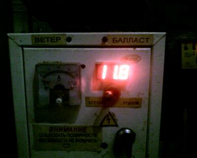

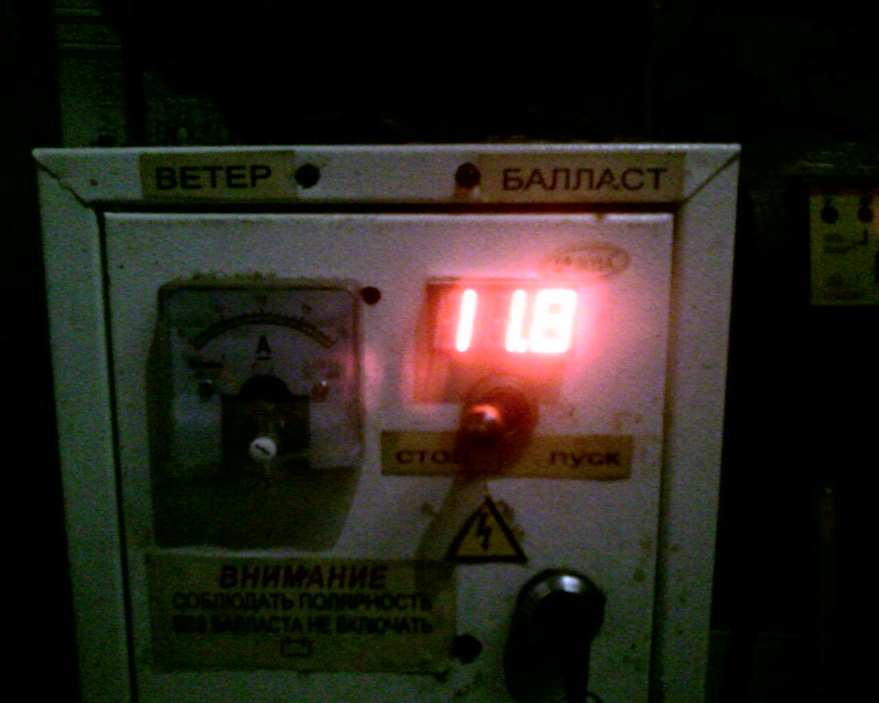

Alekcey
Сегодня к обеду заполнилась акб под завязку. контролёр показал 14.2 это норма. насчёт намзки да прокаливал. в данный момент этот порошок смешал с всё акб в кучу и засыпал в трёх летровые бутыля и закрыл капроновыми крышками для закупорок. чтобы влага и мусор не попал. как пишут в литературе в советских разряд делают малыми токами. я сейчас использую лампочку 35 ватт 12 в. или 15 ватт 12 в. кипения небыло. но бульбарики пускает активно. с начала газовыделение было сильнее чем сейчас. акб не греется. в это + :wow:
