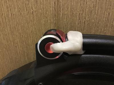

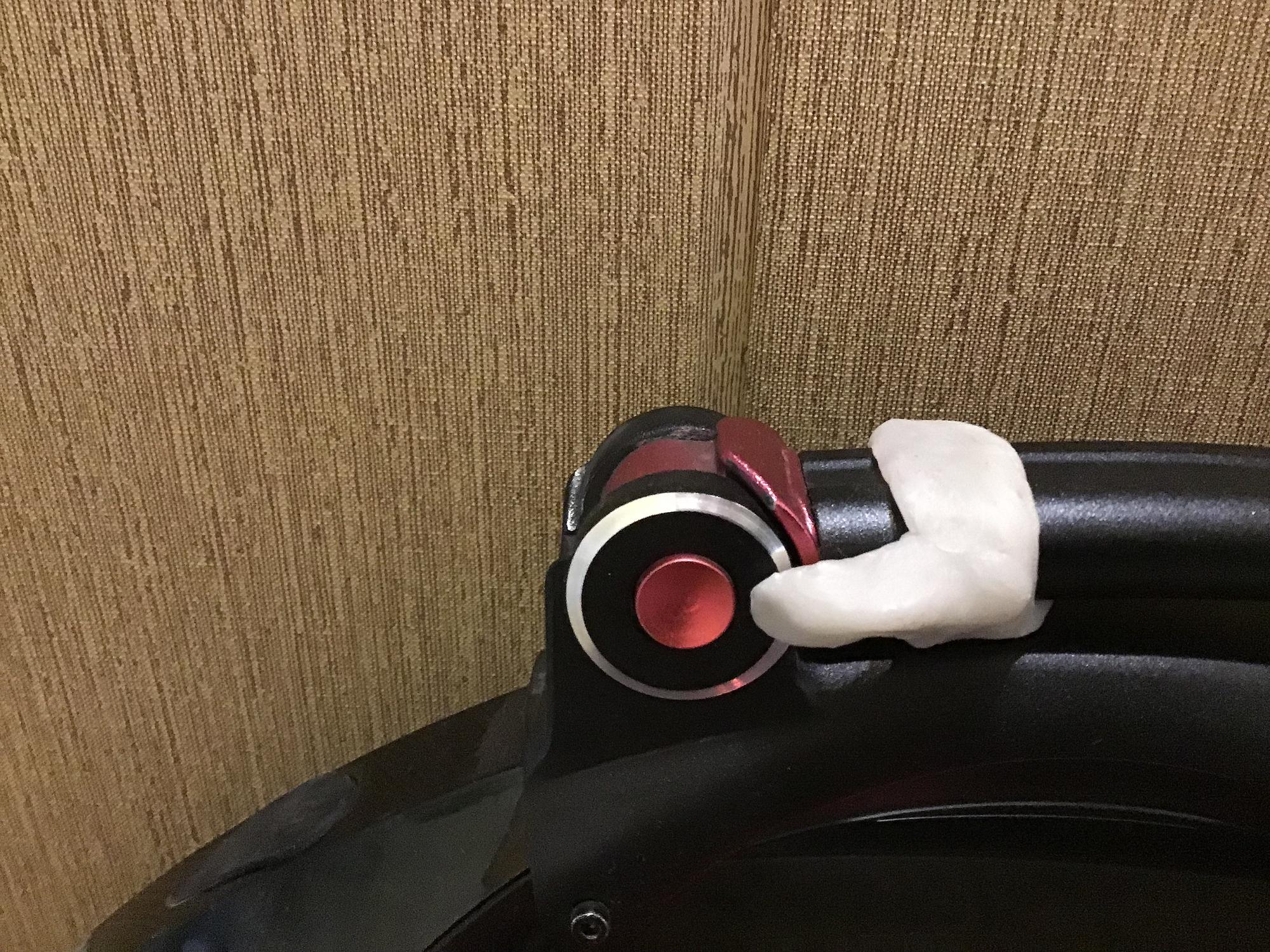

Доработал ручку, для быстрого складывания. Некоторые отказываются от фиксатора в разложенном положении, тк и без него нормально можно возить колесо, но когда надо долго возить, то не всегда без фиксатора удобно. Поэтому сделал вот такой блокиратор фиксатора. Сдвигая по ручке либо блокируем, либо освобождаем
