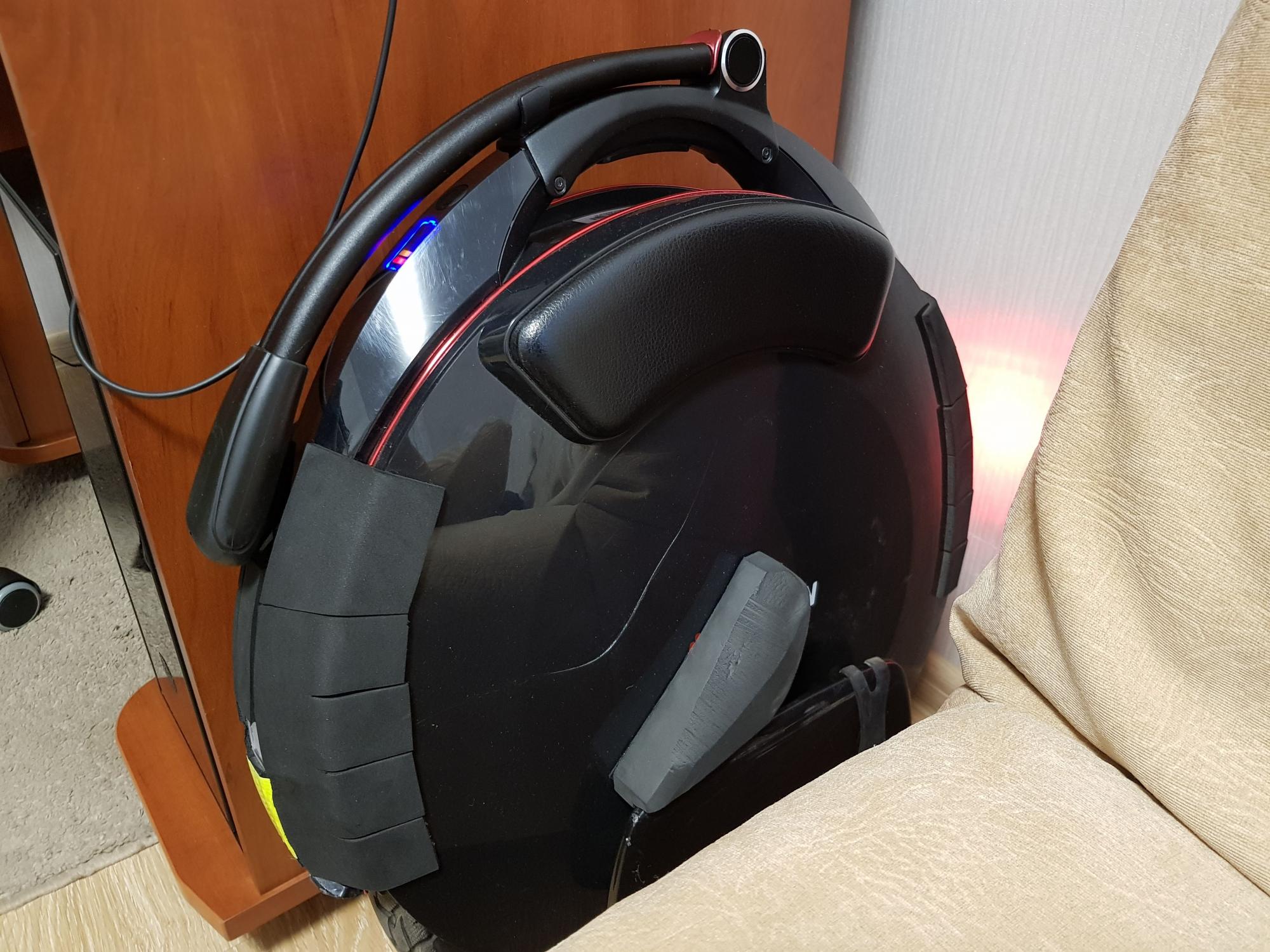

Евгений66
Цитата: Сергей41 от 07 Май 2021 в 18:22Если отрезать сантиметров 10 ручки, можно ли переставить набалдашник или колхозить надо?
10 не советую, будет неудобно спускать по пандусам. Вот тут 7 см отрезал, если бы отхватил больше, мне при росте 175 см. уже было бы низко.
Чтобы легко снять наболдашник, нужно засунуть под резинку шлицевую отвёртку до самого конца и брызнуть любой смазкой. Потом внутри ветошью или бумажными полотенцами всё вытереть, обратно садится легко.
