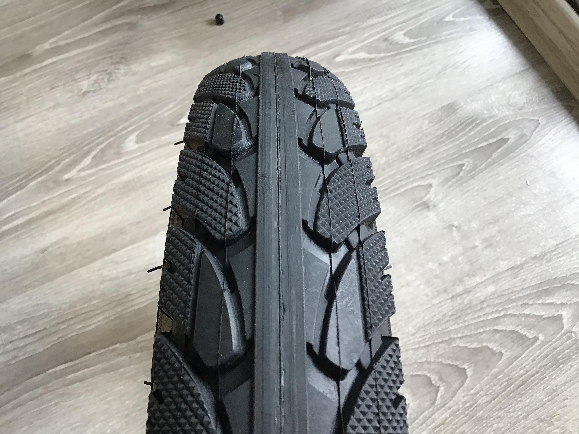

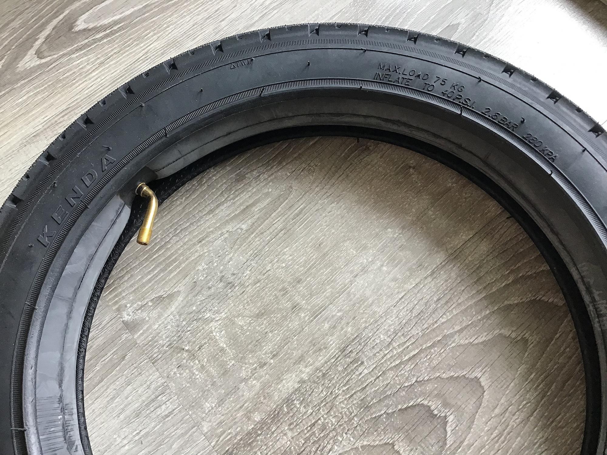

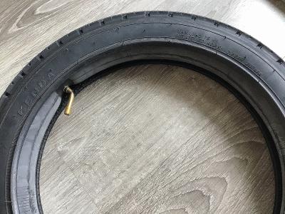

Surf_el
Получил сегодня покрышку с али. Покрышка оказалась точно такой же, как шла с колесом и она мне нравится.
Комплектная камера на 2.50 с оттопыренным соском, но у продавца есть камеры на 2.125 с соском вдоль. Попросил заменить на правильную. Вроде нормально растягивается до 2.5. http://alii.pub/6c4fao
