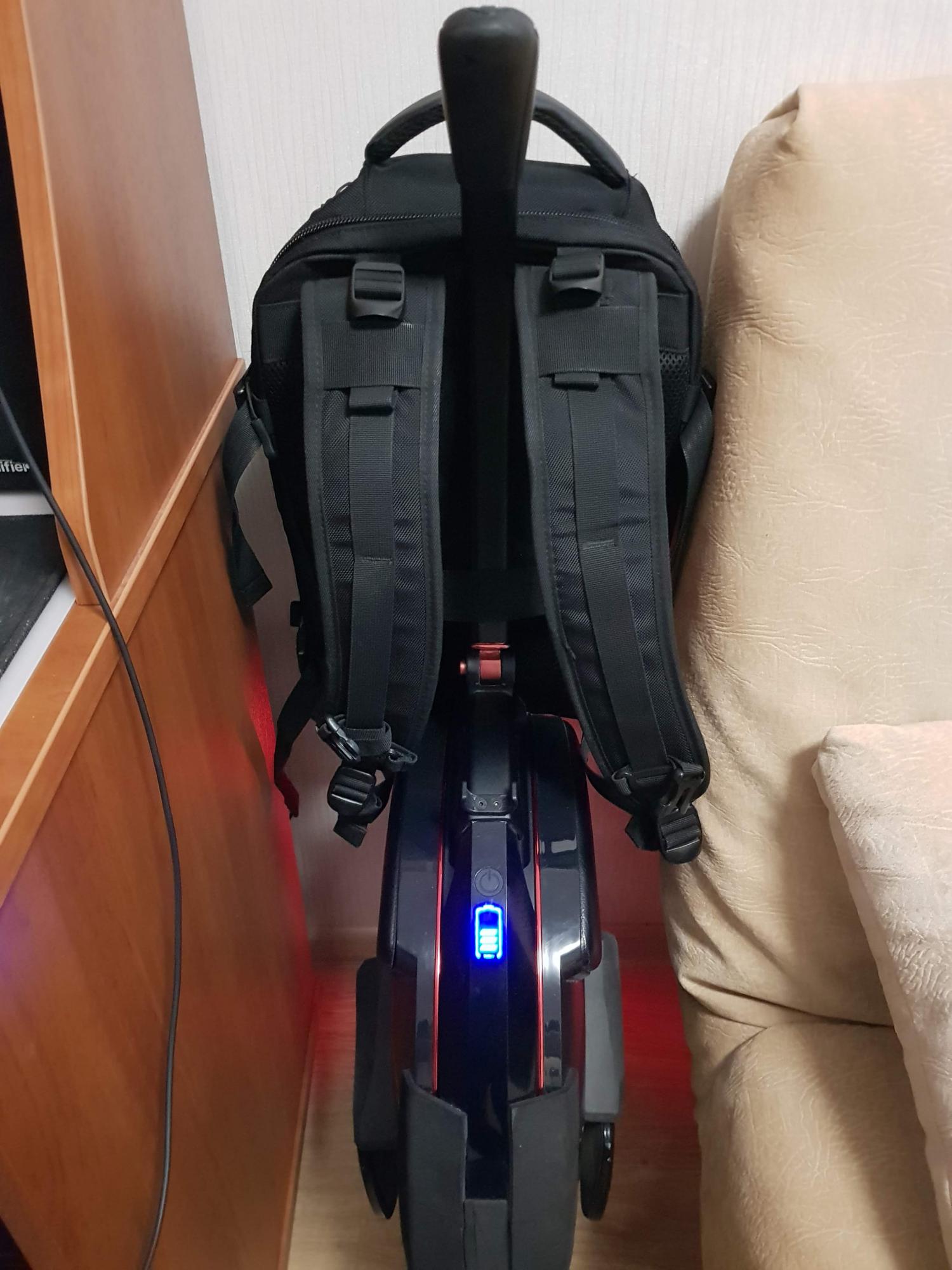

Цитата: YMA от 24 Апр. 2021 в 22:19Минусом у v10f ручка, на которую не повесить рюкзак (у v8 это вообще убойная фича - одел рюкзак полосой на ручку и колесо превращается в бегающий за тобой рюкзак). У KS16Х ручка двойная, но расположена наискосок, тоже спорно...
Как раз на V10F повесить легко, если есть полоса. Правда снаружи ручки рюкзак нарушает центр тяжести, колесо будет тянуть в его сторону. Если не забит битком, и сможет прогнуться под ручку, его можно повесить внутри. А можно просто верхнюю ручку зацепить за наболдашник, а рюкзак поставить на колесо. Более-менее катать можно. А на KS16X вряд ли налезет, там шире ручка.

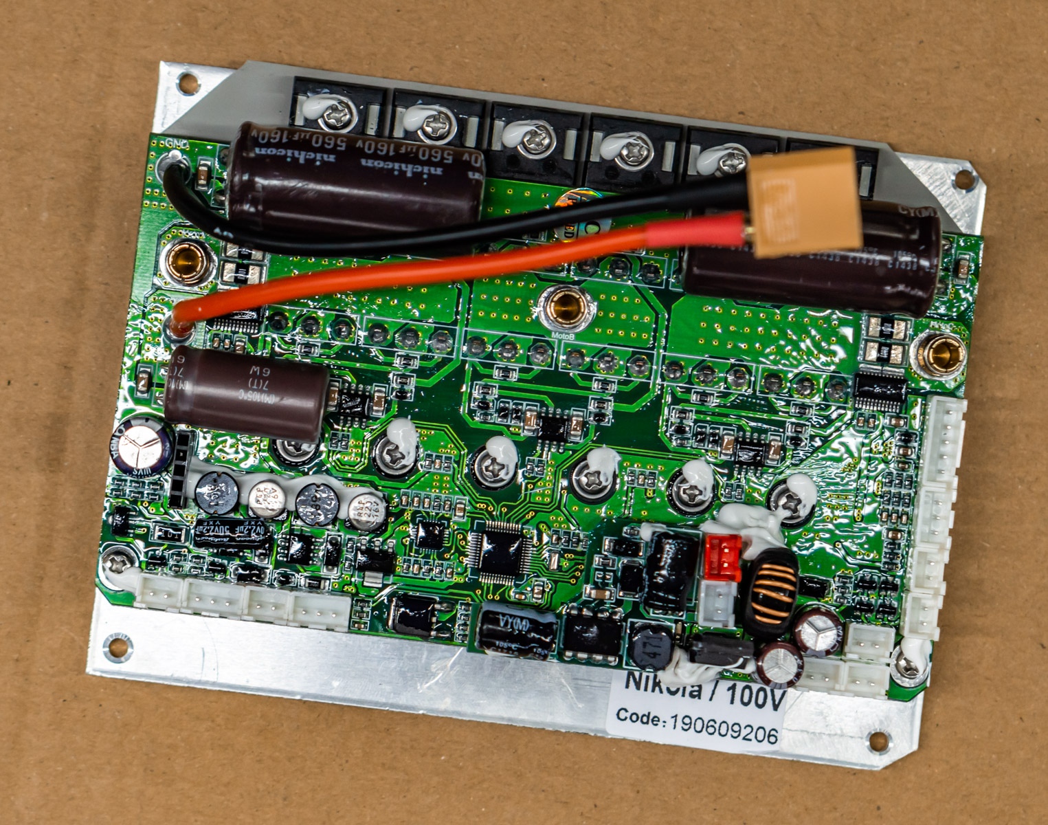

Цитата: AlexS4 от 25 Апр. 2021 в 16:04сходу нашел силовой переходник на 2 батареи через 1 xt60 !))
Сходу - это 84V с батарейкой 650Wh?
AlexS4

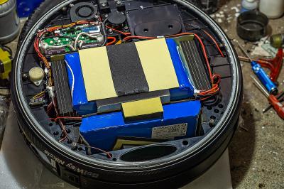

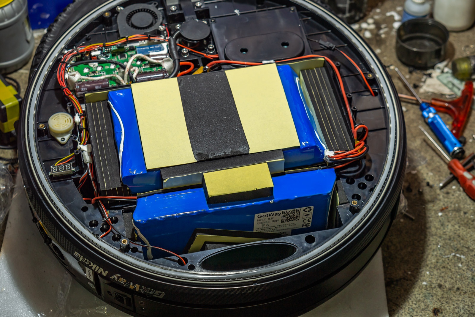

[user]Евгений66[/user], у 100V всесии короме этого безграмотного с точки зрения надежности переходника:
есть еще косяк, контроллер стоит снизу+ в довершение всего вентилятор гонит все включая возможно и воду с уровня крепления педалей
и динамики в арку колеса это норм звук до первой поездки по грязи.
  imho ks16x задизайнен грамотнее в смысле общей компановки и вайринга. там конечно тож есть вопросы но...  :-D по сравнению с бегудями.

Цитата: AlexS4 от 25 Апр. 2021 в 23:22контроллер стоит снизу+ в довершение всего вентилятор гонит все включая возможно и воду с уровня крепления педалей
Получается при покупке надо делать гидру компаундом.

Цитата: Евгений66 от 26 Апр. 2021 в 09:21Получается при покупке надо делать гидру компаундом.
ну эт кто во что верит, кондитерский метод мне лично неочень нравится), это как покупка индульгенции подешевке имхо. в стоке плата уже покрыта тонким компаундом.  я бы сконцентрировался на уплотнениях по контуру крышек и вокруг педальных консолей стоек и сделал бы датчик воды под вентилятором. ну и повнимательнее следить за целостностью пластика.  по мне так никола неплох вцелом,  только 3" потребует превыкания у тех кто к 2.5 привык, надо месяцок-другой заложить на это перед тем как решить что незашло)).
Ripido
[user]AlexS4[/user], феты никак не покрыты. Плату выдавливает, натекает и привет.. компаунд на инмошках реально помогает и работает.
