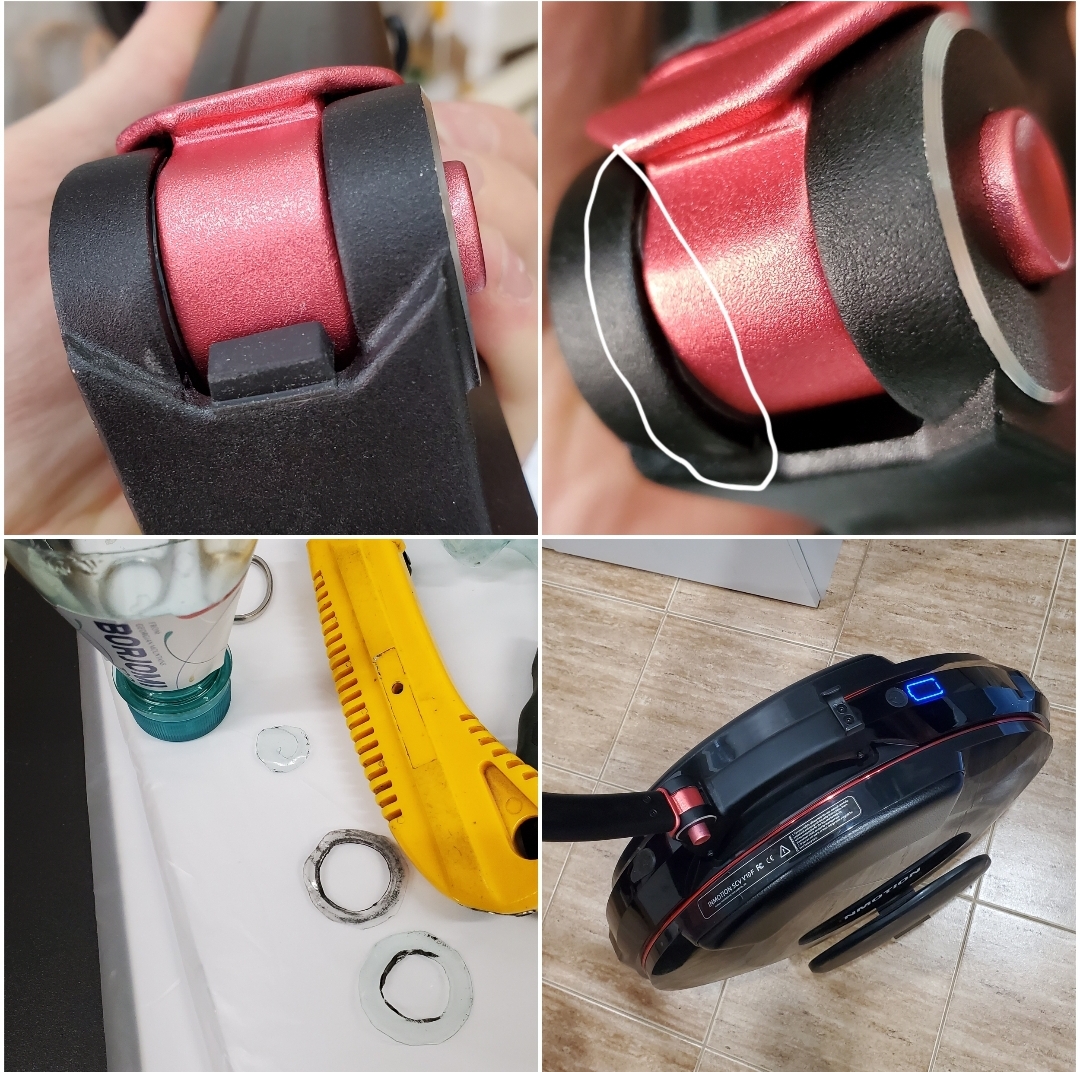

Если актуально, решение проблемы с люфтом ручки на inmotion v10f

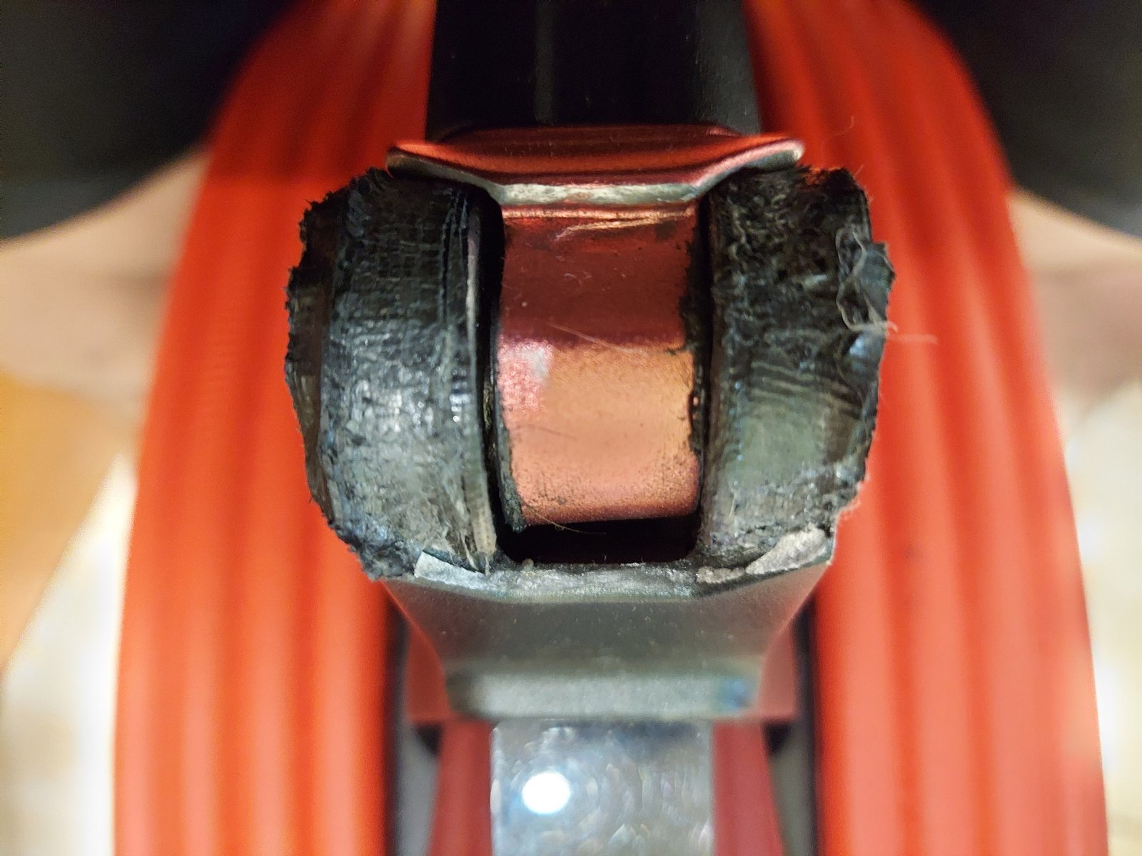

Я заманался кольца вырезать, наклеил просто изолетну по бокам.

Выглядит что-то не оч.  :-\
