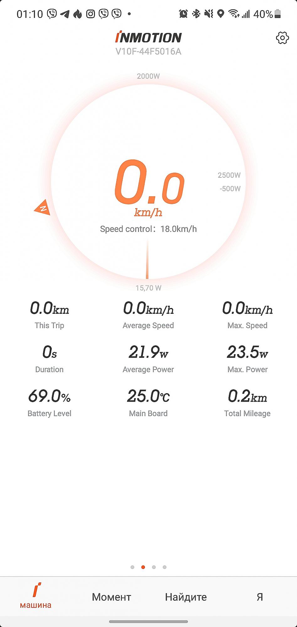

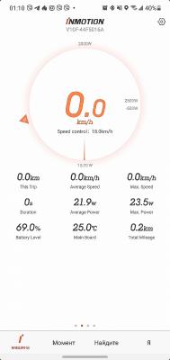

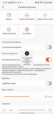

Добрый день 😊 Взял на днях колесо inmotion v10f, подвязал к приложению, сосканировал серийник. В настройках приложения всё меняется, кроме состояния блокировки. Не могу установить блокировку, пишет что я не владелец... Как быть? Кто сталкивался?
Gendalf
Цитата: xdreamx22 от 02 Апр. 2021 в 11:30Добрый день 😊 Взял на днях колесо inmotion v10f, подвязал к приложению, сосканировал серийник. В настройках приложения всё меняется, кроме состояния блокировки. Не могу установить блокировку, пишет что я не владелец... Как быть? Кто
Бу брали? Предыдущий владелец должен отвязаться.
xdreamx22
В том то и дело, что новое. Полвязывал к приложению в магазине, без подвязки не активировался гироскоп. После подвязки аккаунта, колесо выровняло горизонт и всё стало ок. А вот блокировку не дает сделать, пишет не владелец....

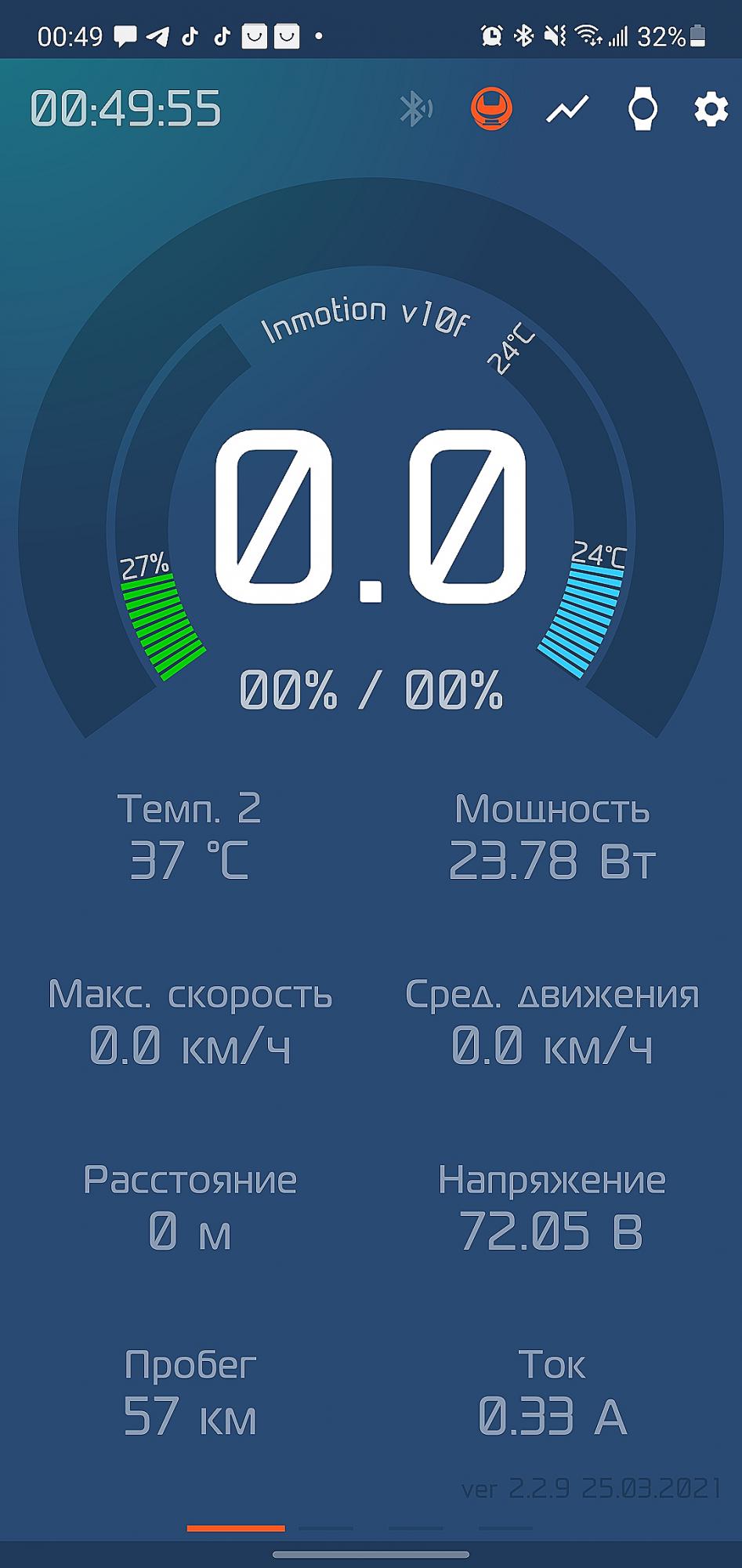

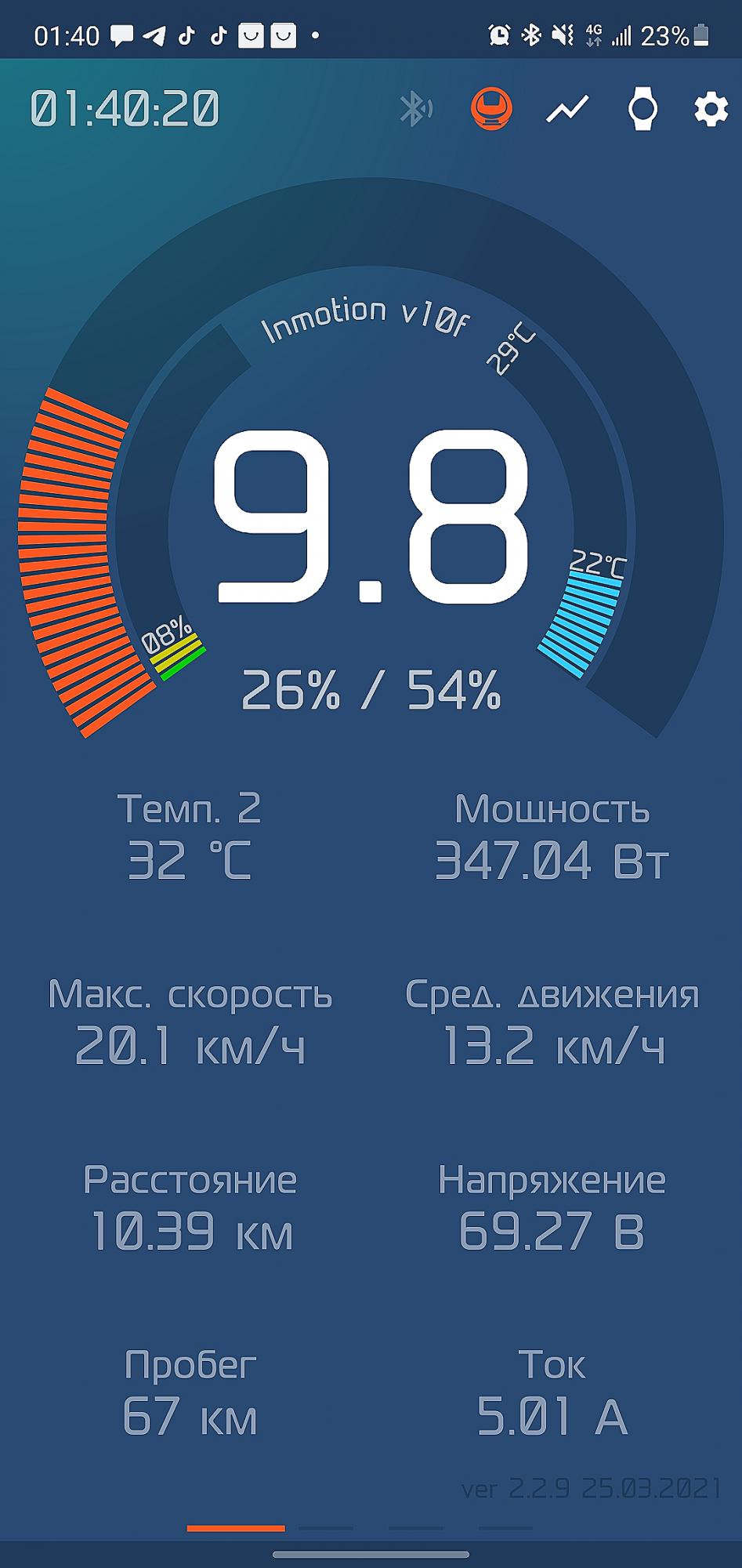

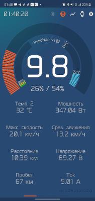

Если кому интересно, вчера выехал на прогулку, на старте было 27% акб, проехал больше 10 км, осталось порядка 8-10% индикатор батареи моргал, но педали так и не задрал и не пищал...
