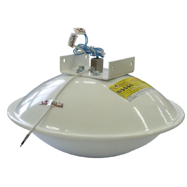

Оснащаю у себя дома место для хранения моноколес - ящик с разделенными отсеками обитый противопожарной кошмой (выдерживает до 650 градусов).
Планирую по завершению разместить в верхней части вот такое чудо юдо  :kidding:
самосрабатывающий огнетушитель (днище его мягкое, так что при срабатывание он не станет подобием гранаты, но при повышении температуры все потушит и даже ящик открывать не потребуется)

[user]FAERKON[/user],
можно стеклянные применить ...тоже самое .

FAERKON
[user]kombinator[/user], При разрыве они будут подобны осколочной гранате - а вдруг кто в этот момент откроет ящик?
ой ..да не слушай ты этого деятеля , у него один способ выкинуть в окно и бежать сломя голову закрыв лицо руками , на большее ума не хватает .
а ты живи своим умом , делай что должно чтобы  спокойно спалось  и на душе было спокойно за близких и за имущество  , и будь что будет ...тоже мне затраты какие , копеечное дело , тьфу  ...
А  насчёт стеклянной колбы следующее , если произошло возгорание то зачем ящик то открывать??? , пусть там всё горит ,  взрывается , бухает в закрытом пространстве , для того всё и задумывается . Колесо всёравно уже не спасти если начался процесс. Колба взорвётся очень быстро , даже 101 набрать не успеешь))) Что тарелка ,  что колба это одно и тоже , только разного исполнения , и одинаковосрабатывают от нагрева ,  но  тарелка имеет дополнительно вывод для запуска при подаче напряжения . Колба не имеет электроники .
FAERKON
[user]kombinator[/user], Проблема не во мне, а в моей маме и племяннике, которые в панике не только ящик открыть успеют ))).
А также Вы забываете про плотность дыма и силу ударной волны, которая вполне может этот ящик и открыть  - тогда колба окажется направленной вверх (или в сторону - в зависимости от направления дверцы) и сработает прямо в глаза находящейся не по далёку публике.

FAERKON
Я этот вопрос долго перетирал с парнем, который занимается установкой систем пожаротушения (у него же случайно и нашел это штуку - Буран - объем большой, для электрики подходит отлично и прикрыта фольгой, а не стеклом)
да всё я прекрасно знаю и про Бураны и про Тунгусы и прочие подобные штуки , тарелка большая , лично мне в ящик не влезет .
я себя давно обезопасил таким решением и сплю спокойно , и уходя из дома тоже спокоен что эта хреновина не спалит квартиру .
