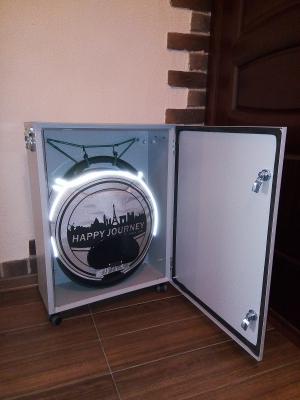

Гараж соорудил...  :-D Вот надо ли внутри еще чем-то выстелить?  :bw:
kombinator
[user]MValerik[/user], Отличное решение . Согласись душевное спокойствие и ощущение что ты принял решение и воплотил его в жизнь - это превыше всего . Не жевал сопли , не убалтывал себя мол " пронесет , я везучий " , а мужик сказал и мужик сделал .
718
Цитата: MValerik от 24 Сен. 2018 в 11:46надо ли внутри еще чем-то выстелить
Выстелить - не знаю, а вот автоматический огнетушитель туда должен поместиться.
MValerik
Цитата: 718 от 24 Сен. 2018 в 17:56автоматический огнетушитель туда должен поместиться
Эта штука срабатывает в герметичном ящике и разрывает его нахрен с разбрасыванием горящего содержимого по окрестностям...
O_O /:-)
marvv
Цитата: MValerik от 25 Сен. 2018 в 15:07разрывает его нахрен с разбрасыванием горящего содержимого по окрестностям
газы в герметичном ящике то же самое могут сделать, выход дыму нужен, либо поглощалка.
Главное в этом деле, чтоб окружающее не загорелось, а окружающие не задохнулись, а вот ящик с ручками и на колесах удобно выбрасывать - это факт!
[user]MValerik[/user], уж если решились прокладывать, то нужно что-то, что не даст нагреться ящику до больших температур.
Кстати, [user]kombinator[/user], как человек из пожарки, датчик комбинированный не нашел никакой для предупреждения людей о том, что сейчас может рвануть огнетушитель, ну или пора бежать "ящик" выбрасывать? Да и вообще, что-то здесь заглохло обсуждение подходящих датчиков...
