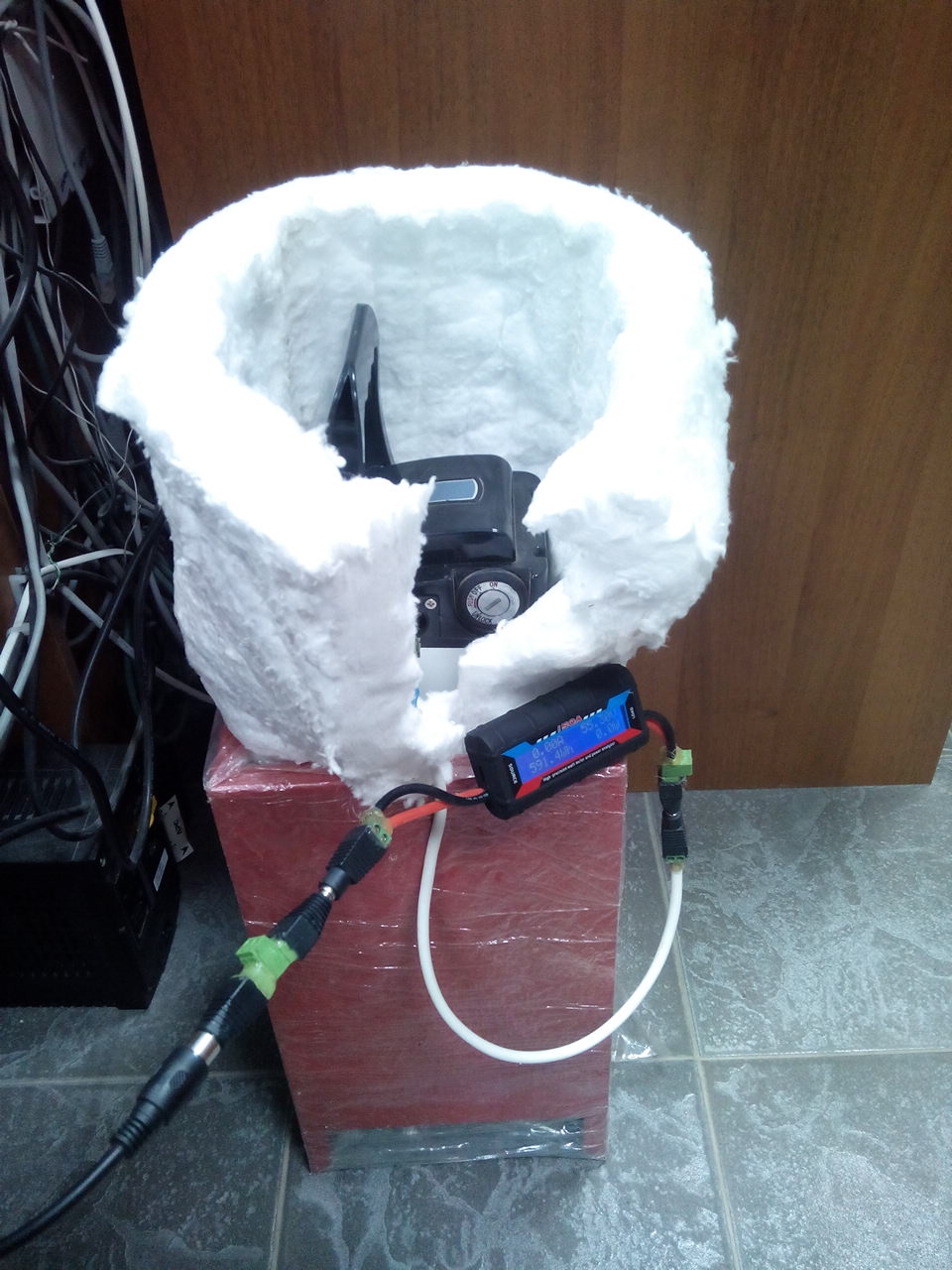

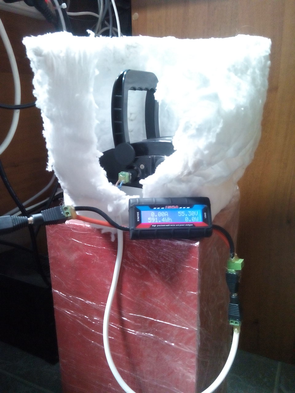

viziri
Добдень уважаемые!
С недавних пор, начитавшись "страшилок", для зарядки съёмной АКБ своего эловела на работе, пользуюсь вот таким прообразом огнезащитного ящика:
Заряжаемый АКБ, помещается в бокс от огнетушителя, защищённый изнутри одеялом из специальной минеральной термостойкой ваты.
Этот материал применялся для теплоизоляции печей отжига мет.заготовок.
Тут за этот материал разговор был:
Вот решил хоть как-то обезопасить процесс зарядки АКБ, для спокойствия своего, ежели провидение ниспослало мне функционал аккумулятора съёмного.  :hello:
Это не окончательный вариант. Просто тестирование на предмет соблюдения температурного режима в процессе зарядки АКБ.
Мне ещё "повезло" - я имею съёмную АКБ, что позволяет мне заряжать её по моим правилам.  B-)
Сейчас, к, примеру, у нас идёт жуткий ливневый дождь, мой эловел стоит покрытый и защищённый от воды, а снятая АКБ мирно заряжается в сухом помещении.  :mus:
Многие владельцы электросамокатов и эловелов лишены подобной роскоши, и в несчастии своём вынуждены ограничивать себя в выборе мест хранения и зарядки своих громадных "электроконей"   :~-(
Ваши опасные и норовитые моноколёса имеют малые массо-габаритные размеры, что позволяет их владельцам "играть по своим правилам" -
Хранить и заряжать их в безопасных схронах.
Цените же, и мудро используйте это преимущество!  :wow:

marvv
Цитата: viziri от 20 Авг. 2018 в 15:45Добдень уважаемые!
Помянуя полимерные аккумы для радиоуправляемой техники, которые тоже имели небольшой размер и отдельную контролируемую зарядку, достаточно было просто специальный мешок (ткани для которого здесь обсуждались много и некоторые очень похожи на Ekowool-овские с фальгированием, кстати), а при сильной паранойе металлический бокс.
Я к чему веду, собственно, при резком возгорании данная конструкция (имхо) может не дать это вынести (выкинуть, закопать и т.д.) и будет продожать гореть-дымить и греть всё вокруг, а не в этом ли основная опасность для окружающих девайс предметов?
Так что, если аккум снимается, то я (опять же сугубо лично) предпочел бы, что-то более транспортабельное до места, где гореть нечему, а вот для этого может пригодиться как раз небольшое (по размерам хранения) пожарное полотно. Хотя [b-b]iSpeed[/b-b] мы так и не услышали (или я пропустил, извините, если что) с точки зрения химии на сколько его хватит и хватит ли вообще на сколько-то (!?).
Да, но это не отменяет того факта, что нужно бежать подальше. Но бежать, когда можно минимизировать "потери", тоже глупо. Просто вот, например, [b-b]LEE4ER[/b-b] так не дал второй сборке разгореться, хоть и рисковал конечно...
Бесспорно, это лучше, чем ничего, так что вэлкам к параноикам!  :bravo: :-D
