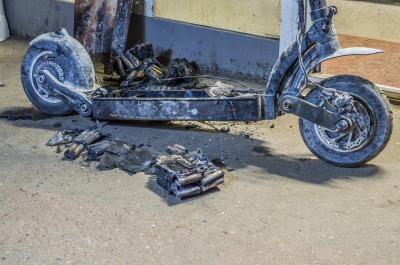

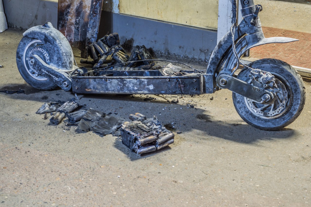

Боюсь, что скоро ограничат емкости литиевых аккумуляторов в электротехнике, самокаты с большими батареями, как бомбы взрываются, это далеко не единственный случай. С мощными моноколесами пока такое не замечено. Видимо у колес лучше с гидроизоляцией.

Не похоже, чтоб там были 18650. Одна ячейка так не бабахнет IMHO. Какие-то большие паки, LiPo?

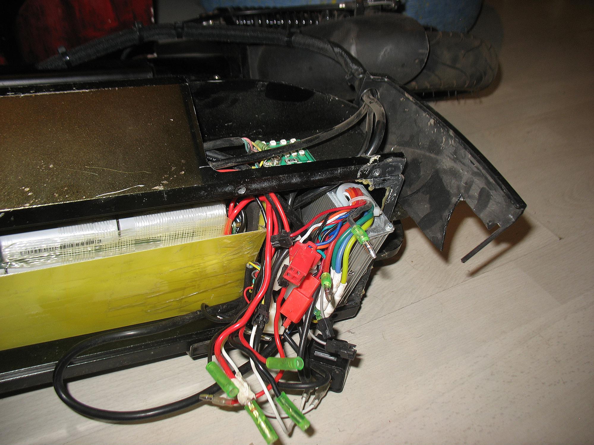

Да неее. Если бы видели как собирают эти самокаты-подделки :)
Там в деке сверлят рваную дырку, и через нее пропускают провода в силиконовой изоляции. Никаких резиновых втулок, провод трется прямо об рваный металл. Силикон с провода можно ногтем оторвать. У меня 2 самоката, везде повреждена изоляция. А лишние неподключенные разьемы просто сжымают в кучу и засовывают в деку. Просто жесть.
У моноколес культура производства на порядок выше. И рваного железа меньше, больше пластика, провода это любят :)
Вот этот пучок проводов надо засунуть обратно в маленькую щель между контроллером и аккумом:
А это отвод проводов из дырки. Угадайте, сколько это проходит без  ;-D

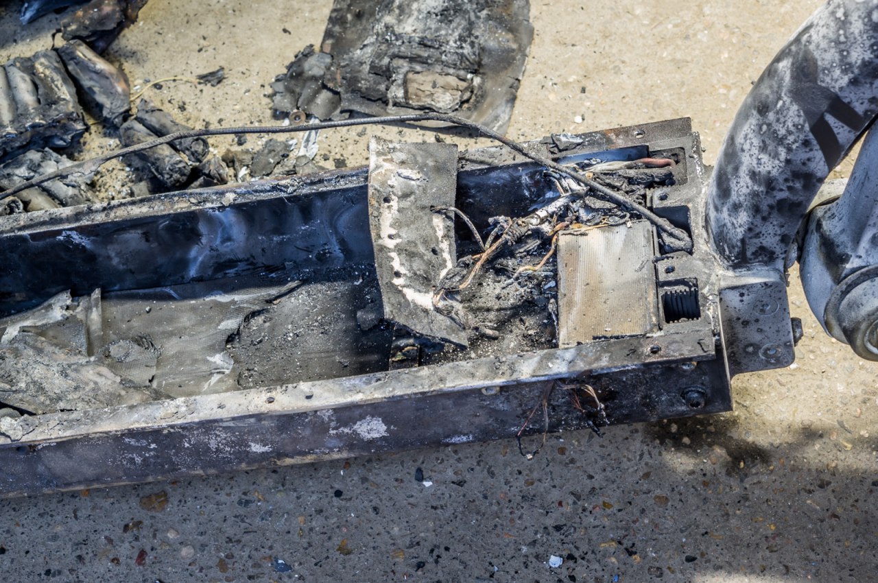

Цитата: tim716 от 31 Июль 2018 в 13:53Не похоже, чтоб там были 18650
18650 там. На моей фотке видно

К сожалению, горят тоже самые дорогие и качественно собранные самокаты - Дуалтроны
tim716
Да вот к сожалению очень большой вопрос - качественно ли он собран именно в плане электрики. По крайней мере ячейки там - китай какой-то, насколько я слышал. И BMS тоже непонятно какая.

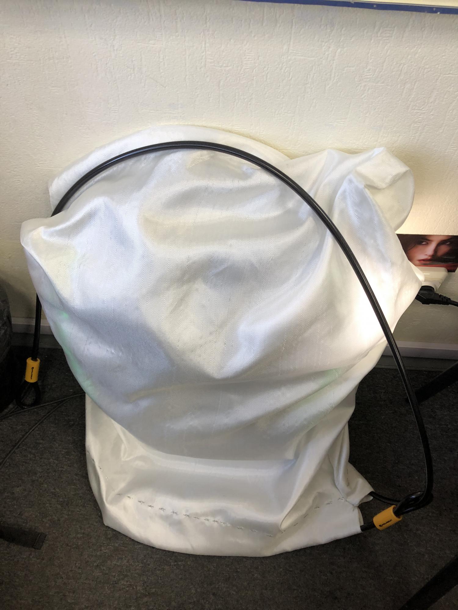

Мой вариант противопожарного мешка, с 18L внутри:
В принципе сделан по рецепту Dr.Fresh (спасибо еще раз), но добавил еще трос снизу. Идея в том, чтобы вытаскивать горящее (не дай Бог) колесо за конец троса в коридор/на пожарный балкон. Трос сделан петлей внизу, должен сам подзатянуть низ мешка при вытаскивании. Я вот сомневаюсь только, выдержат ли скрепочки такое таскание. Возможно внизу надо усилить чем-то.
Трос я тут купил: https://leroymerlin.ru/product/tros-dlya-navesnogo-zamka-palladium-cpl-300-1-0-17932656/
Хоть на что-то этот противоугонный  :laugh: трос сгодится.
Внутрь мешка еще присобачу пожарный извещатель, чтоб орал если что.
ИМХО это все, что можно сделать. Остальное ИМХО почти или совсем бесполезно.

[user]tim716[/user], Датчик может и успеет свистнуть секунд пять / десять , а потом если так же полыхнет как самокат , то сгорит моментально . Но секунд пять / десять наверное успеет оповестить . Хоть что-то .

ЦитироватьДатчик может и успеет свистнуть секунд пять / десять , а потом если так же полыхнет как самокат , то сгорит моментально . Но секунд пять / десять наверное успеет оповестить . Хоть что-то .
Думаете лучше крепить снаружи? ИМХО лучше меньше, но раньше, там каждая секунда на счету.

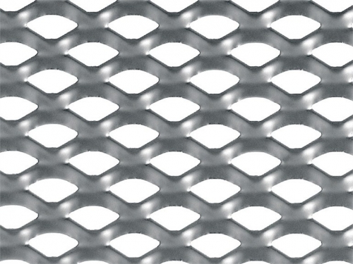

Сам думаю сделать ящик , из перфорированного листа , по периметру обшить огнеупорной тканью в несколько слоёв , можно ткань между такими листами , что-бы покрасивее было , с верхней фиксирующейся крышкой а внутрь положить два огнетушителя вишня , или может другие варианты , может подскажете...
Что думаете друзья , годное решение? И взрыв выдержит и пожара не должно быть...
Есть идеи по доработке - предлагайте , пока ещё не купил материал... Может люминь использовать , что бы не тяжёлый был или только сталюгу?
Полочку под колесо , прям на дне думаю установить , для удобства...
Лист вот такой...
