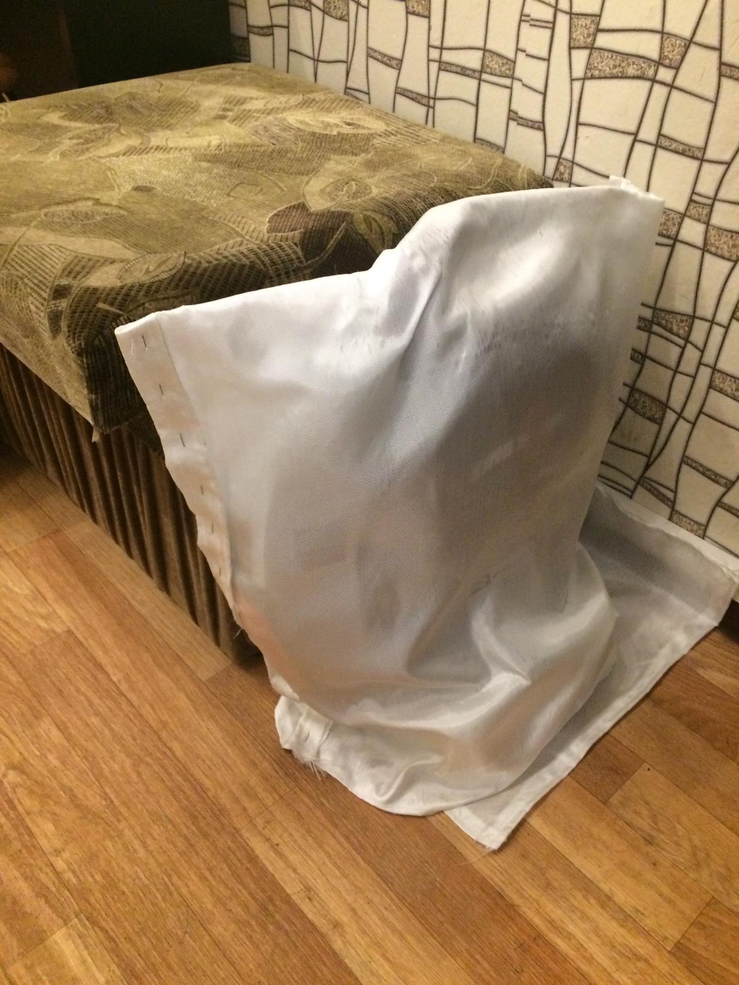

Мешок то сшили в итоге?) Тот что из несгораемой на 1200 градусов.

[user]MaxM[/user], производитель www.spnk.ru больше не контактировал . Народ просто покупает огнезащитное полотно . Производитель www.ekowool.ru тоже ничего шить не захотел . Я лично созванивался и разговаривал . Говорят покупайте материал и шейте сами что и как хотите . Им типа это не интересно.

Мешок мешок , тут дело такое . Сами производители когда что-то подобное шьют то используют такие же огнестойкие нитки . Самим где то их найти проблематично. Надо какой-то проволкой чтоль скреплять ткань и делать подобие мешка.
строительный степлер,либо проволока,в этом вообще проблемы нет имхо :eureka:

касаемо ниток, то тут глянул ранее какие-то видео что тут были с этой тканью и вот до боли напоминает обычный кусок рогожи из стеклоткани - текстура, то как она сыпется бахромой по краям, да и вообще как выглядит... Собственно можно и "нитки" из стекловолокна использовать, да и тупо тот же кусок рогожи или стекловолокна с другим плетением распустить на жгутики и толстой иглой прошить. Она градусов до 500-600 должна выдерживать без разрушения, ну и вообще не горюча

[user]sent9brb[/user], да , степлер со скобами по моему грамотное решение . Скобы помощнее выбрать . Не такие какими тетрадки школьные скрепляют )))

Цитата: kombinator от 08 Июль 2018 в 14:16Мешок мешок , тут дело такое . Сами производители когда что-то подобное шьют то используют такие же огнестойкие нитки . Самим где то их найти проблематично. Надо какой-то проволкой чтоль скреплять ткань и делать подобие мешка.
Можно конечно купить нитки в том же ekowool, но они дорогие. Я использовал стальные скобы от степлера.
Где-то в этой теме уже размещал фотку мешка повторю (ткань как раз 1200)
Дайте пожалуйста ссылку где покупали, меня уже третья фирма кидает, типа заказов слишком много.
