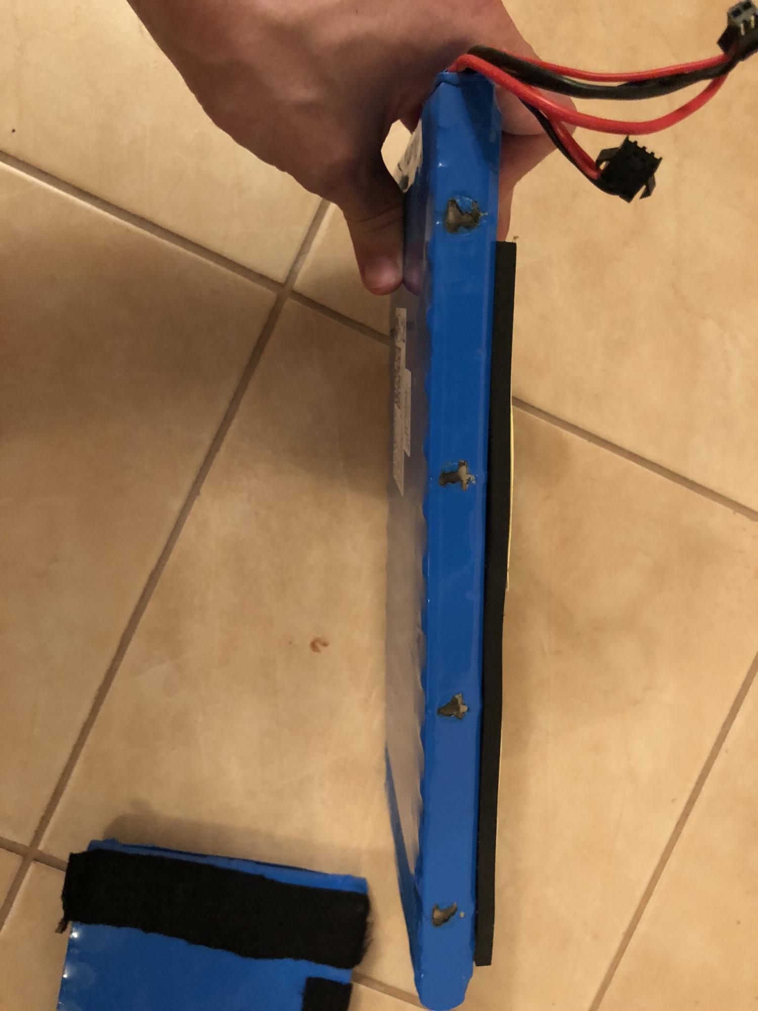

[user]angel[/user], скорей всего перегрели при термоусадке
angel

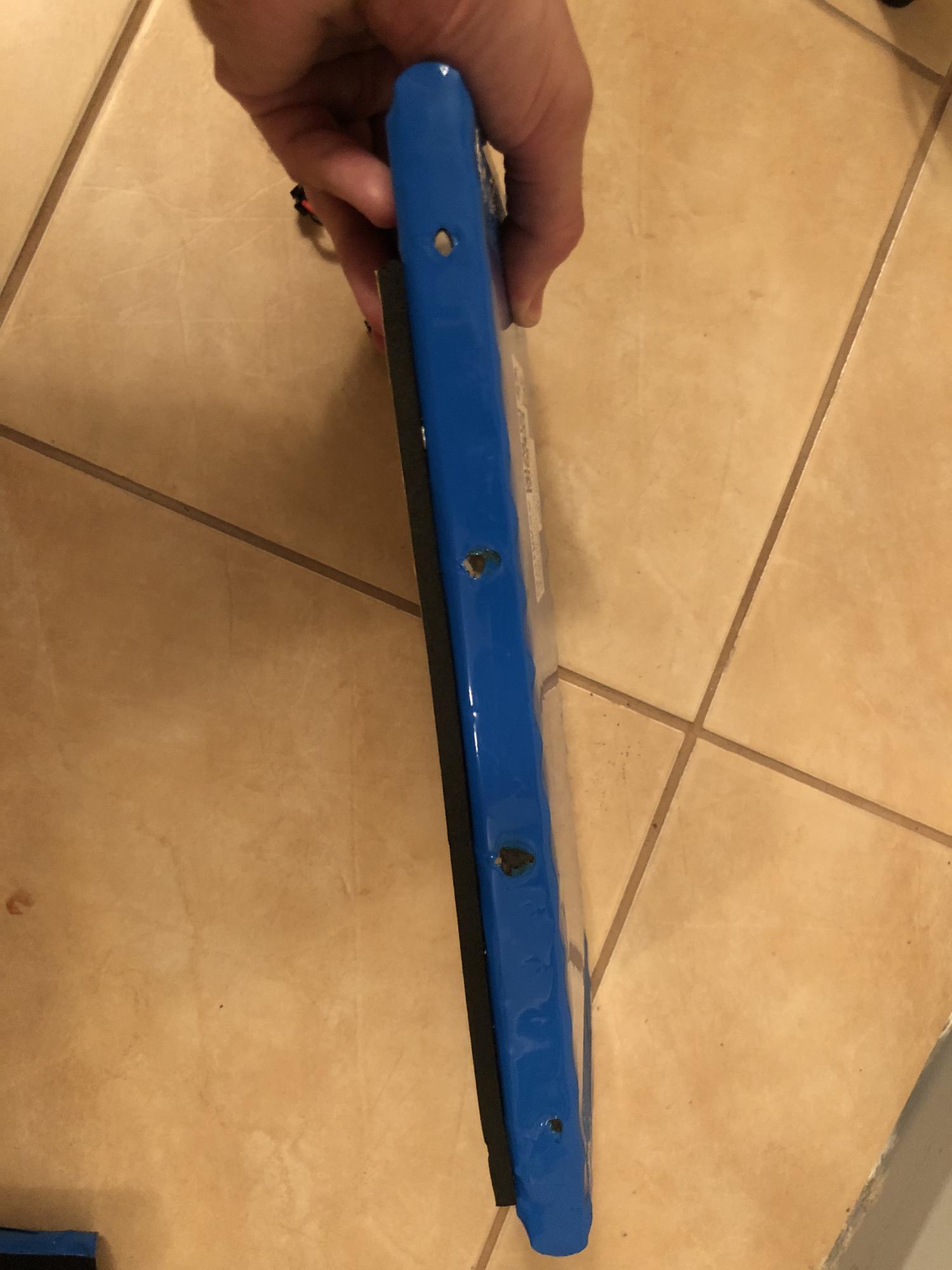

Самый прикол, разобрал вторую сторону там такая же на том же месте.
Посмотрел свои видео разбора колеса, этих отверстий не было. в 2016 году в сентябре.
Если при термоусадке перегрели, то потом это проявится могло? там один из краев видно что подплавлен (с желтоватым оттенком), который ближе к стенке со стороны мотора и на батарее, что со стороны контроллера.

[user]angel[/user], видимо там происходит локальный нагрев, который эту термоусадку и продырявил.

А какая температура плавления термоусадки? Разок заезжал в затяжной подъем градусов 25+ метров 300-500, может из-за него?

Нет. Потом проявиться не могло.
На фотке выше вообще механическое повреждение. Если термоусадка рвется от перегрева, то дырка выглядит иначе
Добавлено 03 Июль 2018 в 15:54
Усаживается при 70 градусов уже где-то. Если греть одно место и она внатяг, то может прорваться и при температуре усадки.
Случаи когда от ленты сильно прогревалась и рвалась усадка есть, но там обычно были замыкания на сколько я помню. Ну а так, чисто теоретически, от локального разогрева из-за ленты, могла прорваться

Нет механических повреждений там точно нет, да и взяться неоткуда. Может на последнем фото не так сильно видно, но все же подплавлено,  при этом металл может слегка еле заметный фиолетовый налет имеет.
Сейчас поставил на зарядку со стартовой 50%, минут 30 нагрева ячеек нет.
Какой прогноз? загорится нет от такого нагрева?))
заклеить сверху изолентой можно? внахлест

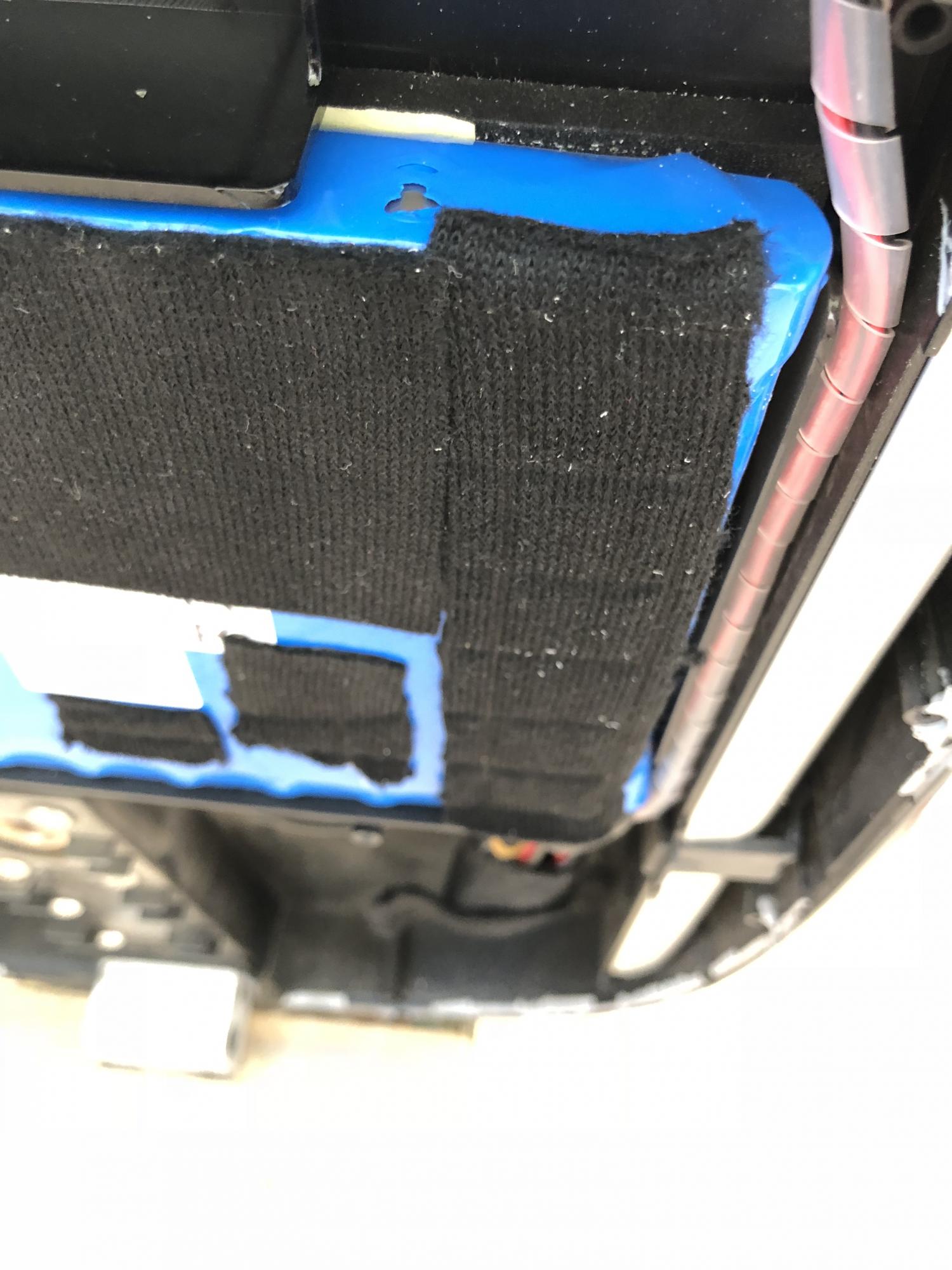

В общем заглянул в щель под пластмассу, которая сверху батареи, там еще по 3 отверстия с каждой стороны, причем проплавлены сильнее. Снизу так же. Итого, видны по 4 отверстия на каждой сборке сверху.
Видимо это плюсы или минусы элементов на ленте (вроде как проплав, потом 4 ячейки, потом опять проплав и т.д.), так как на одинаковых расстояниях.
Возможно как раз на затяжном подъеме, а может и на спуске тут не специалист, не знаю где больше нагрузка от рекупирации или от максимальной отдачи от элементов.
Планирую батарейку снять, ну хотя бы чтобы заизолировать эти места. Сейчас 84% заряда, как думаете лучше высадить ее поездкой на колесе, или можно так снимать?

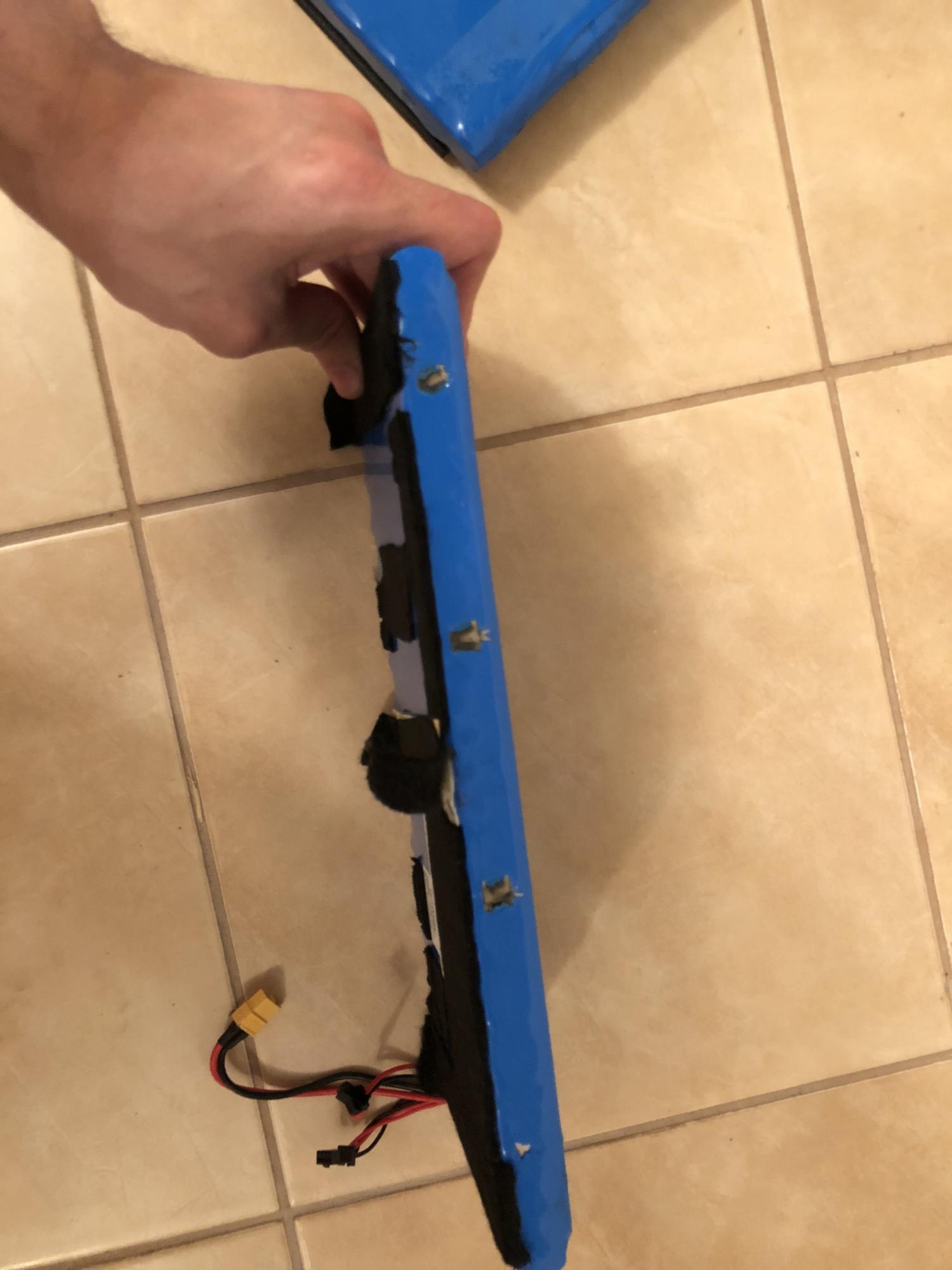

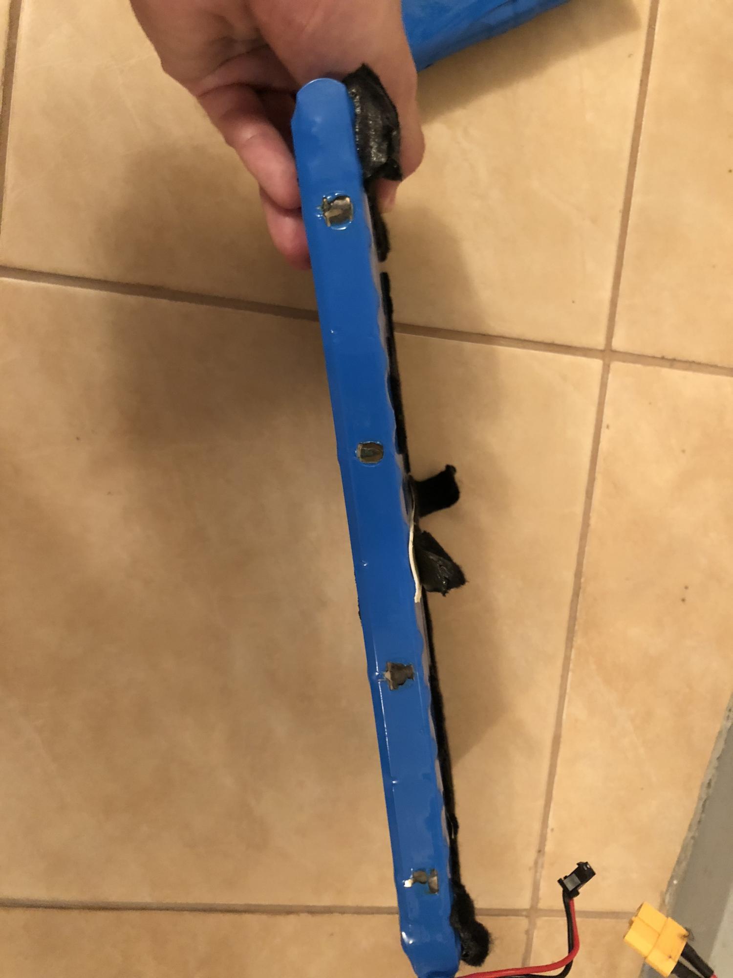

Отсоединил батареи, вот посмотрите пожалуйста, от чего такое могло произойти и что посоветуете?

[user]angel[/user], а что тут посоветовать? - не снимать длительно большой ток, что бы лента не перегревалась :pardon:
Как неоднократно отмечал в теме готвея, они юзают достаточно тонкую ленту, а тут  батарея однорядная и весь ток проходит только по одному пути, в отличии от толстеньких двух и более рядных батарей. Собственно я себе когда делал, то просто варил два слоя ленты и проблем не было. Ну а тут только мириться. Ну или так же доварить второй слой (или как-то иначе увеличить сечение), а так же можно как-то уменьшить снимаемый с батарей ток (добавить еще батарею, не насиловать колесо))))

Ну т.е. это от нагрузки в гору такие проплавы? да, без проблем, в такие горки можно и не ездить, там оно реально ехало со скоростью 1-2 км/ч на полной нагрузке, так что выдавали максимум и долго.
Мне в домашних условиях достаточно будет наклеить вот такую изоленту? в плане изоляции только, конечно.
И из-за таких ситуаций возгорания быть не должно, в плане домашней зарядки и хранения?
P.S. да эти проплавы именно на тех местах где контакты идут к BMS как я понял.

Пока лента не испариться или не прожжет изолирующие кольца на элементах, можно не париться. Ну а потом уже будет поздно)))
Изолентой обматывать не обязательно. Она разве что от прямых капелек поможет, а в остальном можно и с дырками эксплуатировать. Да и то что видно снаружи, то же состояние и те же процессы внутри батареи.

[user]LEE4ER[/user] А не подскажешь, почему грелись и проплавили именно те контакты, которые идут на BMS?
Gotway MCM4 HS 340 - 1000 км, Gotway Msuper v3 820 - 3000 км  Gotway MsuperX 1600
LEE4ER
[user]angel[/user], при чем тут БМС? Греются из-за больших токов (большого сопротивления/малого сечения) и именно по ходу протекания тока от каждой пары элементов к другой. А дырки идут через четыре элемента, а не через пару потому, что другой же полюс находится внизу, где его даже не видно.
Через БМС большой ток может идти только в одном случае - где-то эта перемычка перегорела. Правда в таком случае я сильно сомневаюсь что балансировочные усики дорожки на БМС выдержат
