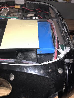

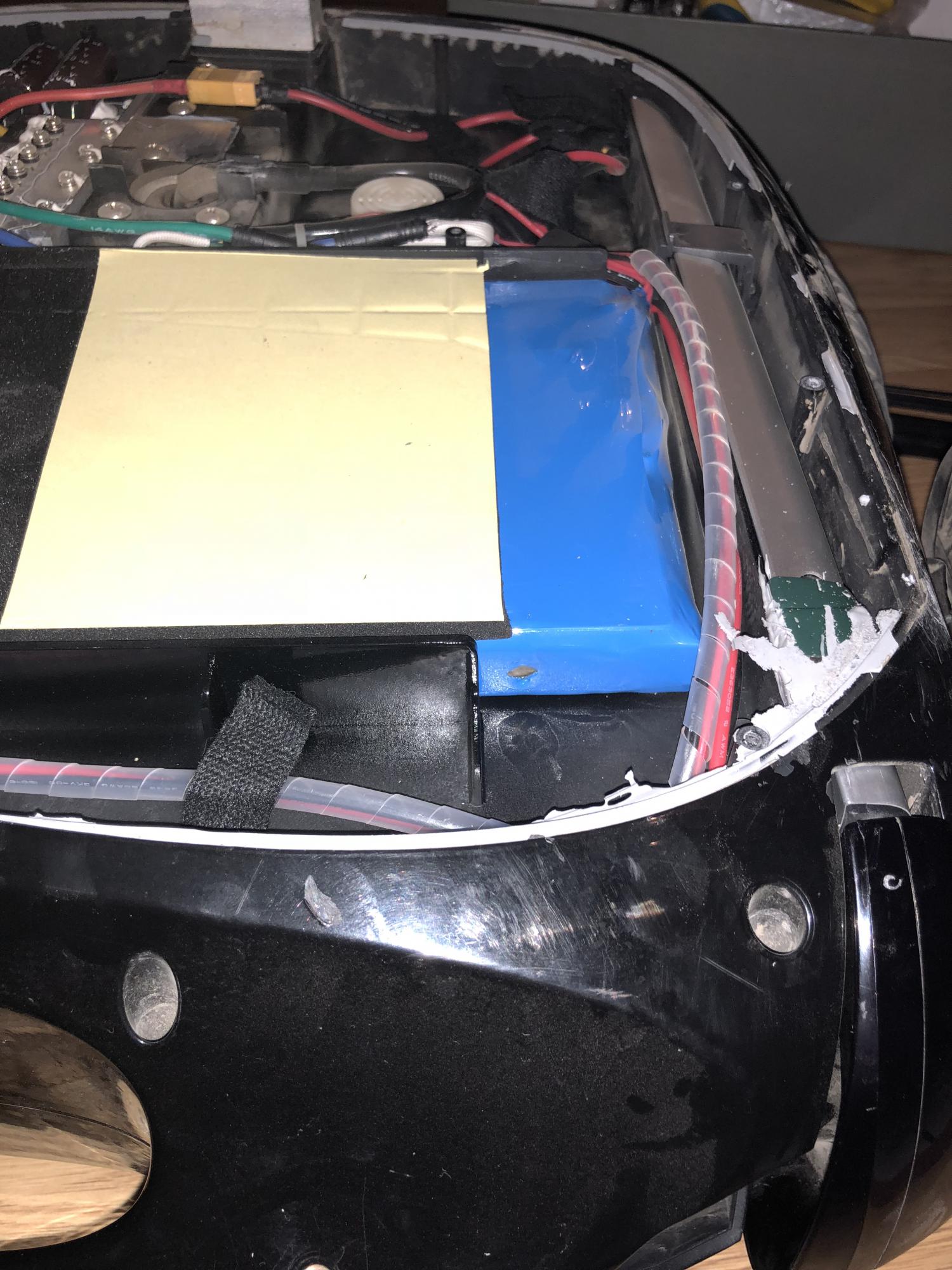

angel
Решил сегодня разобрать колесо, спустя 1.5 сезона и одну зиму (3 поездки километров по 10-15, позапрошлая). гидроизоляция отличная, но вот настораживает отверстие на термоусадке батареи со стороны контроллера. Пробег 2700 км.
Как думаете стоит переживать и чем могло быть вызвано? заряд держит хорошо, заряжается где-то до 66.6 по приложению darknessbot.
P.S. кстати оси педалей идеально ровные, спокойно вынулись, даже без применения усилий.
