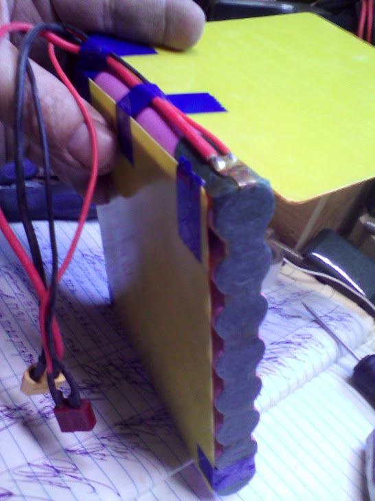

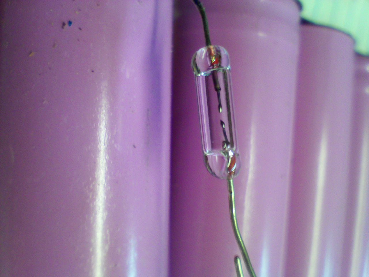

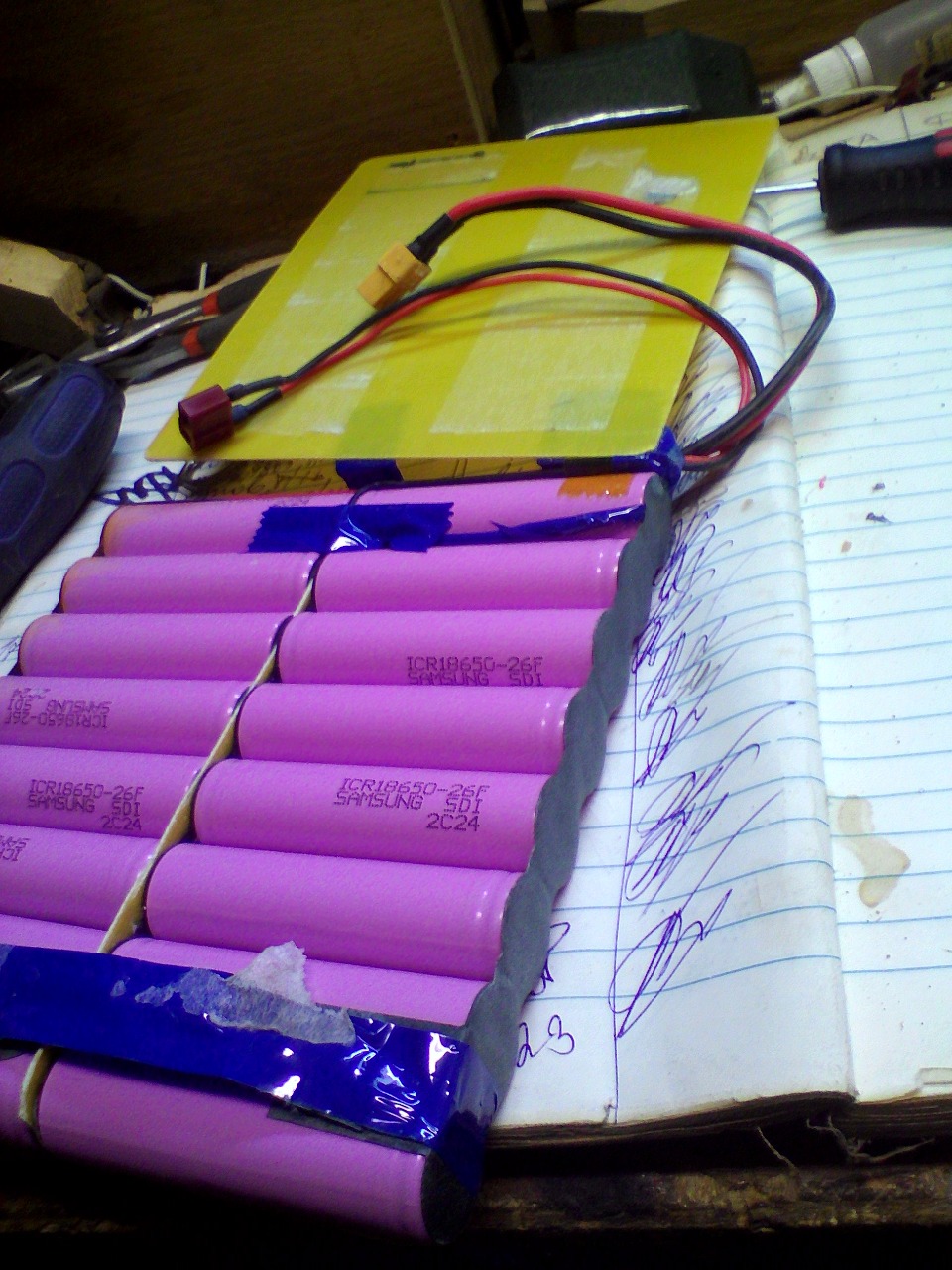

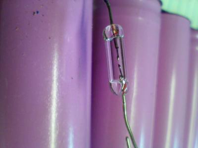

Цитата: tim716 от 28 Июнь 2018 в 15:11и вместо BMS у нас затычка, которая просто пропускает ток и вообще ничего не делает. (я этого не утверждаю, сейчас я рассматриваю вариант, что это так)
И ты знаешь, вот ты прям практически в десятку. Дешевые батареи именно так и сделаны)))  Чуть позже поищу и приложу фотку, а так, там обычный термопредохранитель стоит и ни каких вообще плат защиты, даже без балансировки :pardon:
как и обещал, фотки не дорогой батареи 16s1p 2,6Ач ))

[user]tim716[/user], мое мнение - хорошо сделаны :pardon:
Там хорошо, потому что все по тупому)
Скорее всего причина была или в механическом повреждении, либо так же - влага/ее последствия.
Помню Виталий Олесик чинил камеру в своем ГТ14 и вместо того что бы снять корпус как полагается, вытряхнув мотор, он его располовинил, а вернуть гидроизоляцию как было он не потрудился. В итоге после прогулок под дождем, батарея перестала заряжаться. Когда он привез колесо и я вскрыл термоусадку, немного стало стремновато. Там отгорели пару дорожек и прям в прямом смысле если чуть трогать плату (дорожки), они искрили. Естественно в месте где были коротыши, там и текстолит был почерневший и дорожек уже не было - выгорели....
В общем сами по себе все обычные БМС собранны по одинаковой схеме, с различными нюансами зависящие скорей от выбранных компонетов и немного отличаются по разводке. В остальном все в равной степени одинаково. По качеству изготовления так же сложно просто найти убогое, т.к. их выпускают массово. Максимум что удешевляется, это исключение балансировки.
Так же есть класс БМС, в которых используются микросхемы вместо набора типовых элементов. Например в 9б1, в инмо (не помню как в в5, там помоему все еще по элементам схема собрана, но в в8 на чипчиках основной функционал контроля элементов) и например вот в этой, условно "народной" для моноколес
Ну и еще один распространенный уже кслас, это smartbms, в которых по сути "управлением" занимается ПО
