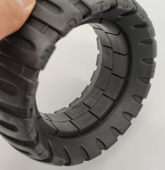

Хочу использовать такую:
резину для следующего проекта, но не знаю, встанет ли на заднее. Вот такие многоходовые комбинации.  :-)

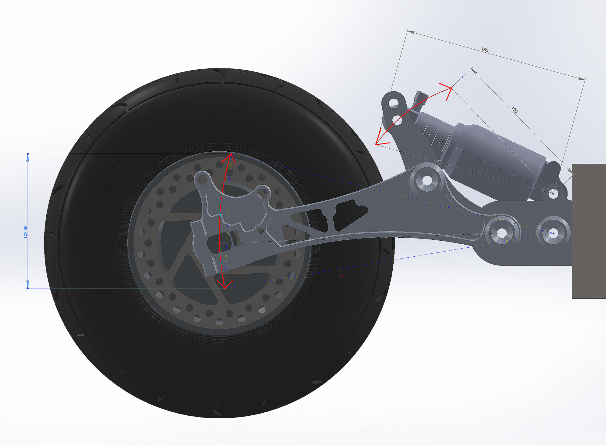

Хочу приблизительно скопировать заднюю подвеску и возникли вопросы
Эта схема имеет потенциал на улучшение именно с этими амортизаторами?
Что можно изменить для более прогрессивной работы подвески (положение и/или место крепления амортизатора, соотношение длин малого и большого рычагов, или еще что-либо)? Как я понял, в конце темы автор слегка разочаровался работой задней подвески...
Понимающие в подвесках, помогите, набросайте хоть схематично, как и что лучше изменить (при приблизительно такой же массе заднего колеса, самоката и пилота)
От чего тормозной калипер в первом варианте задней подвески?
