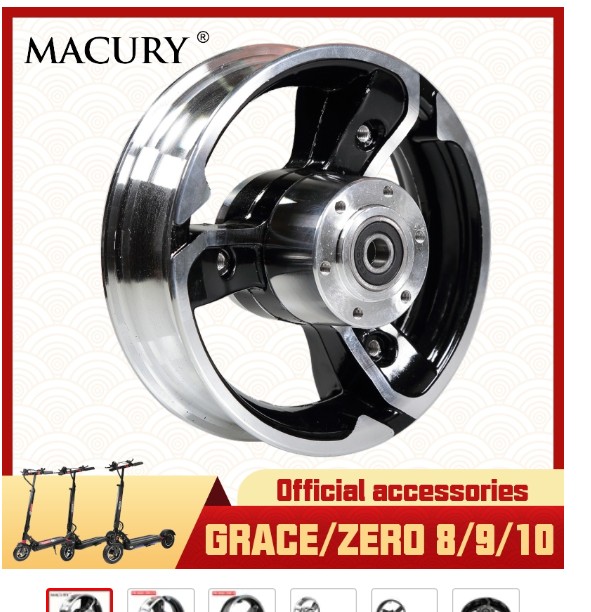

rx3avs
[user]a.l.e.x.100[/user], смотрю в подписи zero8. Колесо случаем не такое?
a.l.e.x.100
Такое, но без посадочных для тор.диска.
rx3avs
А размерами не владеете? Интересует посадка и ширина под резину.
a.l.e.x.100
Не). Возится долго, да и самокат на даче)). Колесо 8.5 дюйма.
rx3avs
Скорее всего посадка 5". При случае можете просто сфотографировать с линейкой? Разбирать ничего не нужно.
Не могу найти размеры.
