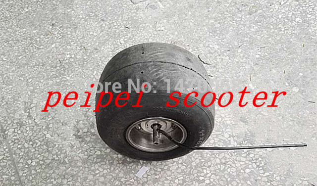

Мне показалось или это готовое мк под картовую резину? https://ru.aliexpress.com/item/32536443206.html?spm=a2g0o.detail.1000013.15.68829542Dkm827&gps-id=pcDetailBottomMoreThisSeller&scm=1007.13339.128551.0&scm_id=1007.13339.128551.0&scm-url=1007.13339.128551.0&pvid=2be5ba12-0f0d-480b-9e88-65b6913fb1d8
Что то посадочных под тормозной диск не вижу, даже барабанных нет.

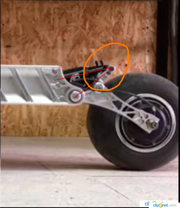

_Os
Александр, подскажите пожалуйста у вас в узле амморт-рычаг стоит подшипник?
И как вообще есть нарекания работы узла?
У меня схожий угол получается  амморт-рычаг, есть сомнения в рабоспособности узла..
https://electrotransport.ru/index.php?msg=1714375
Бабай
#928
Цитата: _Os от 05 Сен. 2019 в 15:52У меня схожий угол получается  амморт-рычаг, есть сомнения в рабоспособности узла.
Ему пришлось два параллельно ставить, чтобы силой двух амортов компенсировать малый угол.
Бывают аморты со встроенным игольчатым подшипником прямо в законцовку.

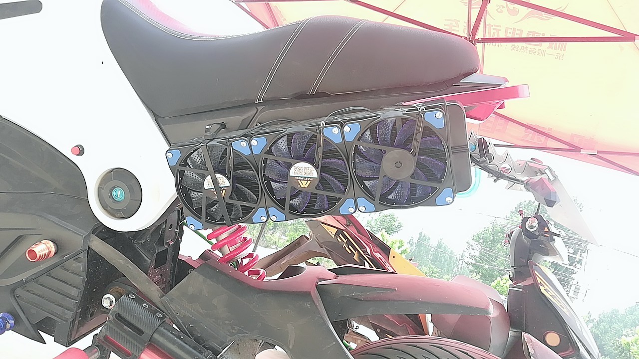

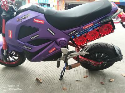

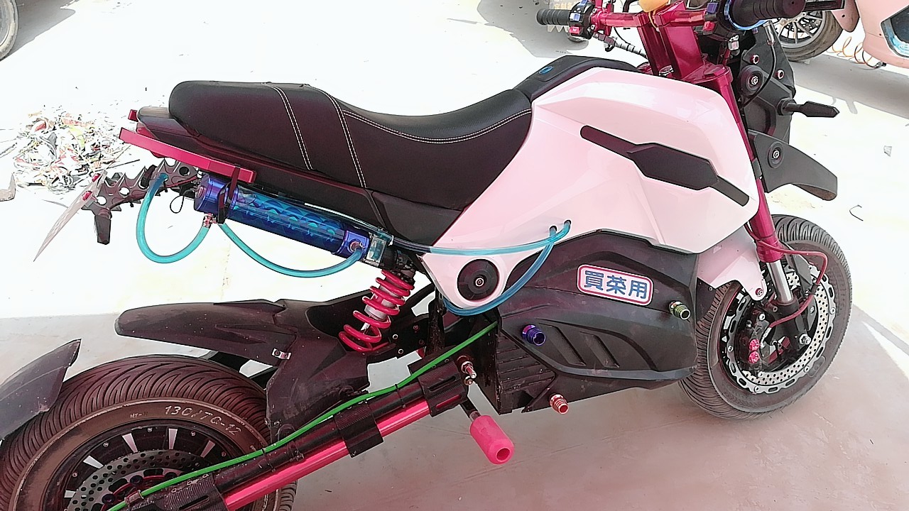

nomid
В китае тоже водяное охлаждение  многие ставят
что то вроде aqiho halten  с лифером на борту
