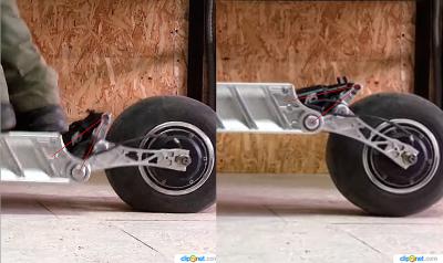

Рычаг 1:2 (на глаз) не очень большой...
Что-то с глазом?)))На фото ведь видно расстояние от дэки до земли в обоих случаях и если это соотнести с ходом амортиков 35мм,то можно увидеть,что рычаг в районе 4 и это НЕ при полном ходе подвести.
ЦитироватьВы ведь понимаете, если тяжелому колесу придать хорошую вертикальную скорость оно сожмёт вам любую подвеску с любой прогрессией. А что не сожмёт отдаст вам в ноги. Колесо так и будет висеть в воздухе на бездорожье. Природу не обманешь...
Именно,что природу не обманешь и именно по этому никак нельзя рассматривать "тяжёлое колесо" в отрыве от всего мира,тогда это будет опять...пение мантры))),массу колеса надо соотносить с массой самоката и что очень важно,архи-важно- с массой самого наездника и его местонахождением по отношению к "тяжёлому колесу" как и находить нужную жёсткость амортов и нужную их регулировку.
Ну и...находить должные компромиссы,но не смотреть на вещи только под одним углом зрения.

Цитата: Statik от 29 Июль 2019 в 11:05Что-то с глазом?)
Вы бы полегче ))). Не бросайтесь словами :-D. Физику в школе учили? Нарисовать вам вектора силы действующие на рычаги?
Усилие действующее на амморт зависит от угла между аммортом и перпендикуляром к задней вилке. Если этот угол меняется как в подвеске у многих мотоциклов - прогрессия становится нелинейной. Здесь угол практически не меняется.
Дальше. Газовый амморт работает в адиабатическом (практически) режиме
Очень нелинейный график как видите. И заметьте что при полном сжатии амморта обьем равен 0. И сила которую он развивает уходит за пределы страницы ).
Дальше. Что будет при наезде тяжелого колеса с обьемной картовой шиной на препятствие? Шина очень упруга, большой обьем воздуха, она сожмётся и распрямится практически без потери энергии. Отскочит как хороший мячик. Вертикальная составляющая этой энергия полетит вам в подвеску. И чем тяжелее колесо тем ее естественно больше. У вас вес автомобильного колеса на самокате. Самокат не в 2 раза легче авто. Либо вы делаете подвеску жесткой и сам седок гасит колебания. Либо у вас длинноходовая подвеска, но тогда у вас колесо после препятстствия долго и красиво пролетает по воздуху вверх и вниз. Есть в этом смысл? Где я неправ? Поправте  ;-)
ЗЫ по поводу рычага
Рычаг повески здесь, это A/B, дружище

Цитата: Алексей58 от 28 Июль 2019 в 16:31какая по вашему мнению должна быть длинна рычага?
оптимальной, исходя из конкретной задачи :)

ЦитироватьРычаг повески здесь, это A/B, дружище
Ход подвески 200мм,а ход аморта 50мм.,как узнать коэффициент рычага,что на что делить или умножать?

Цитата: Statik от 29 Июль 2019 в 14:58Ход подвески 200мм,а ход аморта 50мм.,как узнать коэффициент рычага,что на что делить или умножать?
Ох, ну вот правда? Ну ок. Дорожник. Мотошины весят 5-6кг. Задний диск со ступицей, звездой и диском около 10. Вес дорожного мотоцикла около 200.
соотношение видите сами 16 к 200.
Дальше. Рычаг в вашем случае в современных мото переменный. Я вам говорил о постоянном рычаге подвески. Дальше он зависит от угла крепления пружины. В месте крепления амморта линейность заканчивается и начинается нелинейный участок где основной вклад - нелинейность газовой пружины.
Конструкция современных мотоподвесок https://mototraveller.ru/2016/03/%D0%B2%D1%81%D0%B5-%D0%BE-%D0%BF%D1%80%D0%BE%D0%B3%D1%80%D0%B5%D1%81%D1%81%D0%B8%D1%8F%D1%85-%D0%B7%D0%B0%D0%B4%D0%BD%D0%B5%D0%B9-%D0%BF%D0%BE%D0%B4%D0%B2%D0%B5%D1%81%D0%BA%D0%B8-%D0%BC%D0%BE%D1%82/
Ну а дальше конечно вы правы. Ничего страшного, ездить можно и с гирей в задней подвеске.
