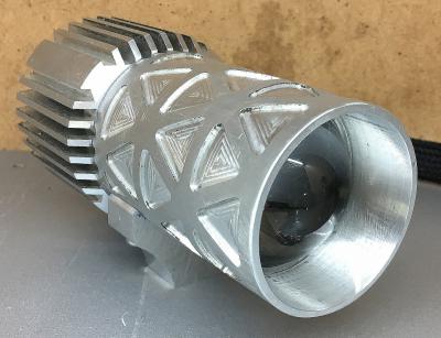

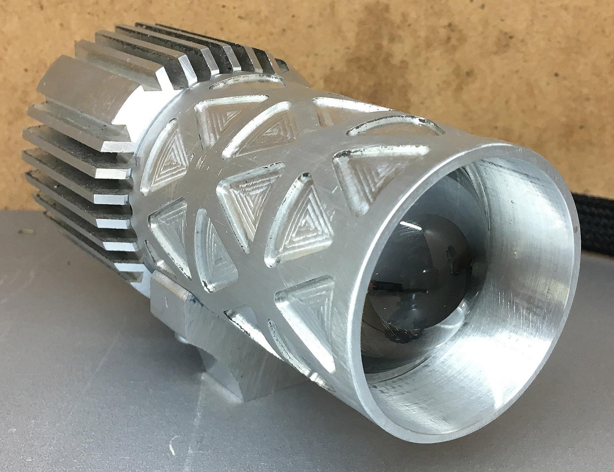

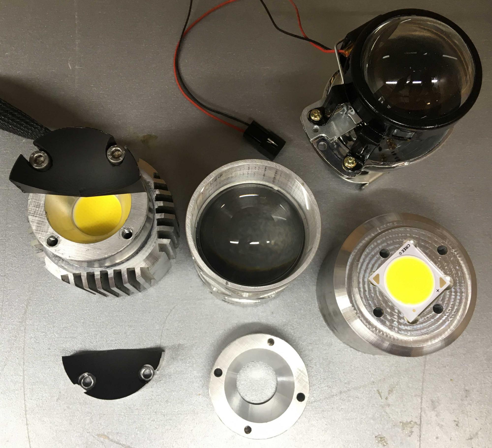

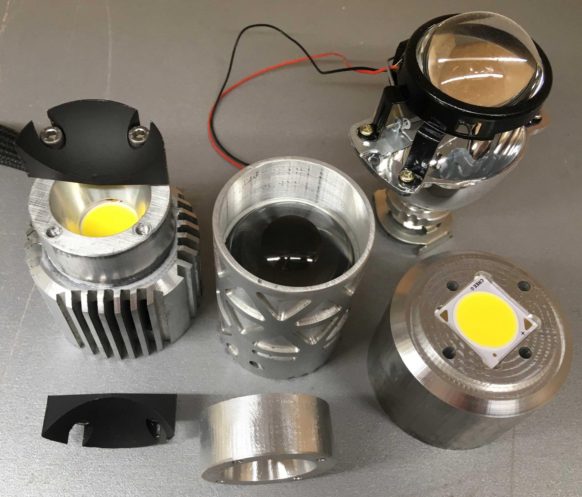

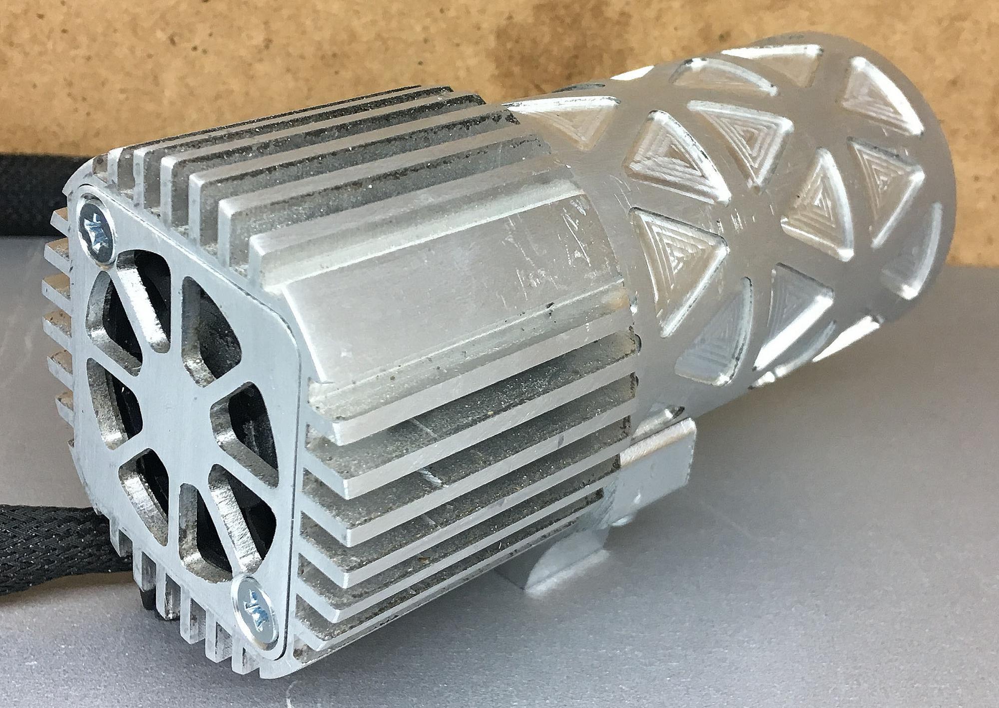

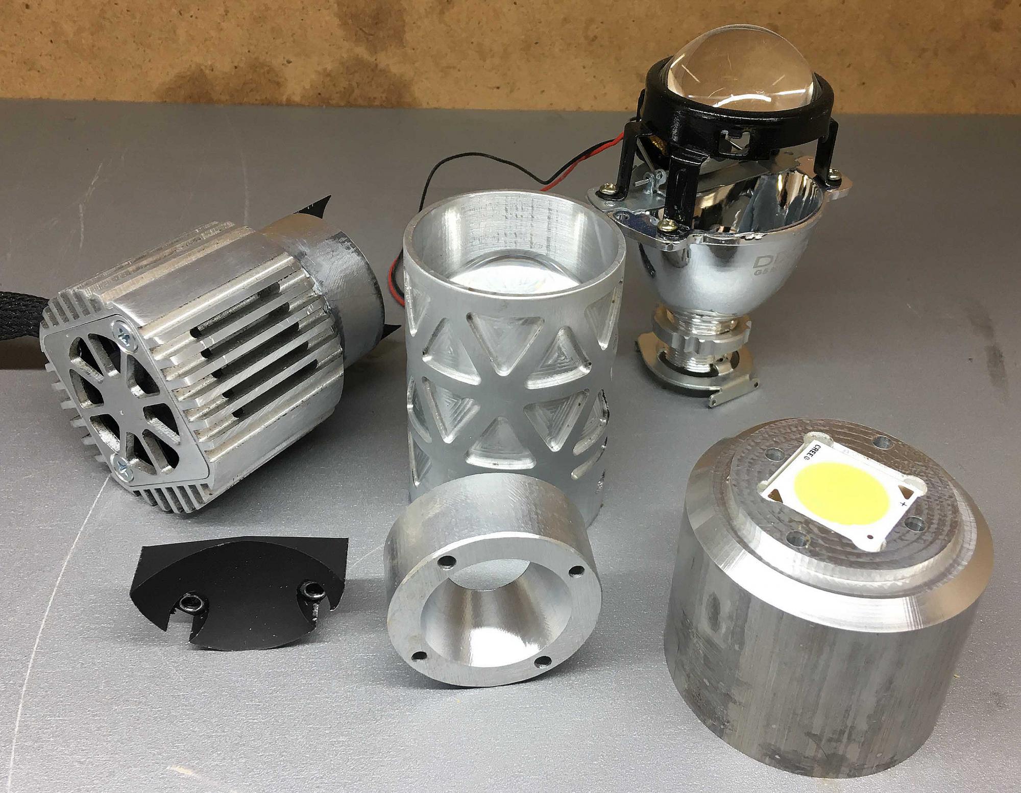

[user]alex_2d[/user], о а можно поподробнее про фару? :) оч интересно!!!
катаюсь на эл.самокате )
alex_2d
[user]Borgow[/user], А какие подробности интересны? Я вроде бы всю общую информацию написал =)
Могу больше картинок приложить :)
Алексей58
установил SUNKIA не такой кастом конечно ))) но светит достойно и не дорого 1200р. Широкий рабочий диапазон напряжения и поле засветки норм, подошла на kugoo s3 как родная, извиняюсь за офтоп...

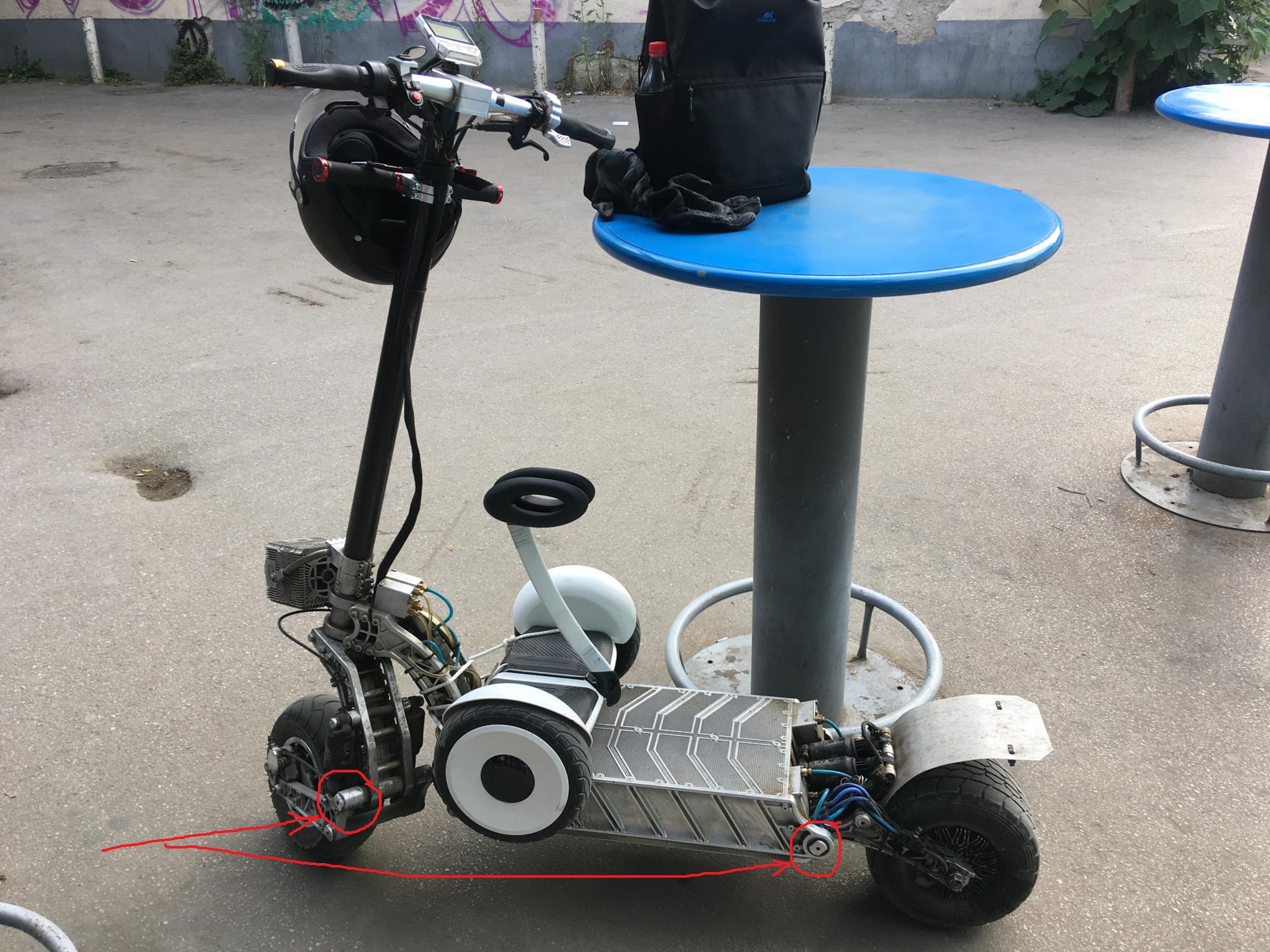

[user]alex_2d[/user], С большим интересом почитал историю создания вашего электросамоката. Видео поездок по ДОП также внушает уважение...
Сам сейчас собираю (ессли точнее - переделываю) для себя менее масштабный вариант и хочу задать несколько вопросов.
1. Исходя из имеющегося опыта эксплуатации тяжёлого электросамоката, какую величину клиренса (дорожного просвета) деки считаете оптимальной? Увеличивая клиренс (положительный фактор для геометрической проходимости), тем самым увеличиваем центр тяжести (отрицательный фактор для управляемости) и высоту платформы деки (негативный фактор для комфортности наездника и увеличение нагрузки на ноги). Для себя пытаюсь понять, где находится разумный баланс между максимальным клиренсом и минимальной высотой верхней платформы деки.
2. Предполагается использование электросамоката пользователями разных массогабаритных параметров. Как это сочетается с корректной работой подвесок? При совместном катании с ребёнком, например, взрослый наездник значительно смещается назад, возрастает нагрузка на заднюю подвеску, а передняя разгружается...

[user]Artichoke[/user],
1. Высоту клиренса я рассчитываю исходя из желаемого хода подвески + высота профиля покрышки, что бы при самом жестком приземлении не биться декой об покрытие.
Высокий центр тяжести легко компенсируется опытом райдера. Ко всему привыкаешь и кажущиеся на первый взгляд "минусы", начинаешь использовать. К примеру, я не управляю рулём на скорости больше 15км\ч, а только за него держусь. Поворачиваю либо смешением туловища, либо переносом веса с ноги на ногу, в зависимости от радиуса поворота и его протяженности.
Большой трейл, на околонулевых скоростях, позволяет легко ловить баланс, крутя рулём, что в принципе невозможно с нулевым трейлом.
Высота верхней крышки никак не влияет на нагрузку на ноги.
Разумный баланс клиренса? Что это?
Тут на вкус и цвет.
Грубо говоря, у нас есть 3 одинаковых самоката, с высотой подножки для ног 100, 200 и 300мм
При входе в воображаемый поворот на 60км\ч, на самокате 100 надо завалить на 15 градусов, на самокате 200 - уже на 20 градусов, а на самокате 300 - на все 25.
Но, у нас же самокат!!! Можно взять да и согнуть колени, входя в поворот на самом высоком самокате (300мм), и тогда может и 10 градусов крена хватит.
То есть, если Вы не планируете заваливать в повороты на скорости больше 120км\ч, то можете особо не заморачиваться за "слишком высокий" клиренс.
2. Для того, что бы ездить off-road, под 50км\ч или катать в потоке по ДОП, подвеска должна настраиваться индивидуально под вес райдера(факт).
Для прогулочной езды с любованием пейзажами, качество работы подвески не особо важно(имхо).
При катании с ребёнком я не меняю своего положения на деке. Всегда стою на заднем краю, максимально загрузив заднее колесо и разгрузив переднее.
Равномерно загружаю оба колеса, только когда закладываю в поворот, что бы не было срыва. Для этого просто перемещаю тело ближе к рулю.
Все препятствия прохожу с газом, максимально разгрузив переднее колесо.

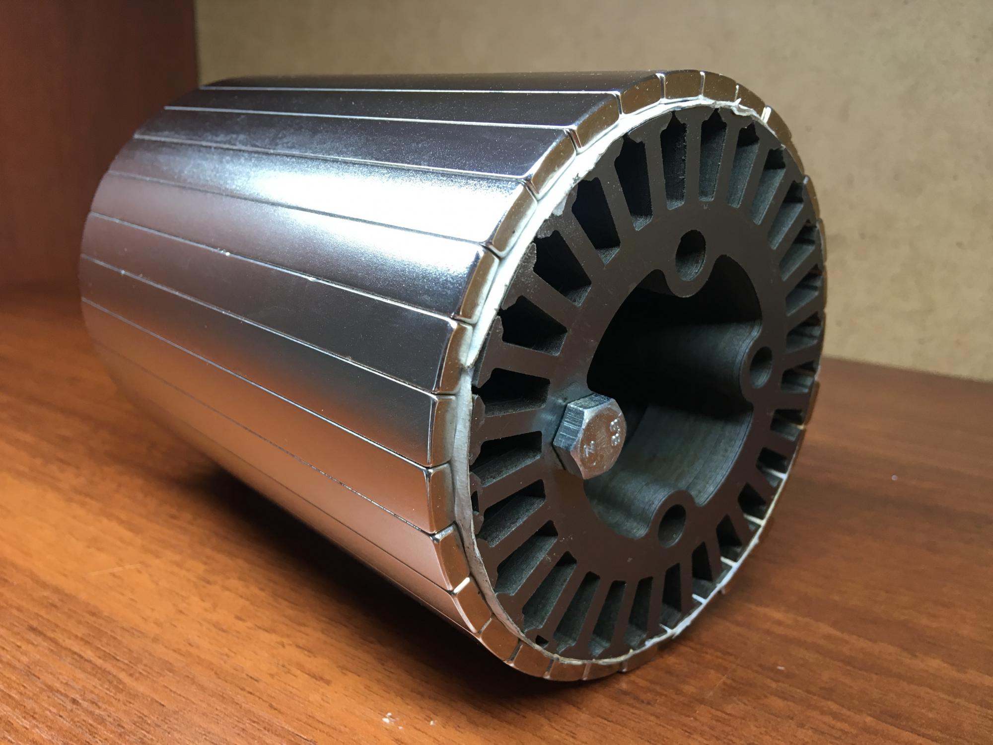

Цитата: alex_2d от 18 Июль 2019 в 06:42А пока могу похвастаться запчястями на МК 2.0 =)
Ого, инраннер!!! Похоже вы строите миддрайв?!!!

Это вполне себе аутраннер, зубья же "мехом наружу"...) Магниты сверху на статор прилеплены...)

Цитата: _Os от 18 Июль 2019 в 10:55Ого, инраннер!!! Похоже вы строите миддрайв?!!!
Это не инраннер. Просто, наверно, комплектация аутраннера для самодельного ротора  :bw:

Цитата: ssilk от 18 Июль 2019 в 11:23Это вполне себе аутраннер, зубья же "мехом наружу"...) Магниты сверху на статор прилеплены...)
Черт, точно  :ah:. Не разглядел пластины магнитопровода и принял картон проложенный в магнитный зазор за клей.. Эх старость не радость...
Жаль чессговоря. Миддрайв самокат был бы оч интересен!
Гиря в заднем колесе всё тяжелее..
Инженер механик
А каккая же там ширина набора магнитов ? 200 мм???? %-)

#863
Я полный чайник в электрике, но кажись новый двигатель с двойными магнитами, всмысле на обмотках и на "ободе" будет)). Не знаю насколько это работоспособно, но если это идея компенсации провалов в работе мк с одним рядом магнитов, то браво, наверно автор разработал двиг что совмещает в себе приемущества полного привода)). Учитывая что Алекс мыслит без тормозов, "общепринятых" клише и выжимает из любой концепции всё что возможно, то такой шаг вполне предсказуем)). Несу ахинею?  :-D
Ну в любом случае даже если магниты 1ряд и на всю ширину мк под картовую резину как и обмотки, по сути это уже новый двигатель с более крутыми характеристиками!
