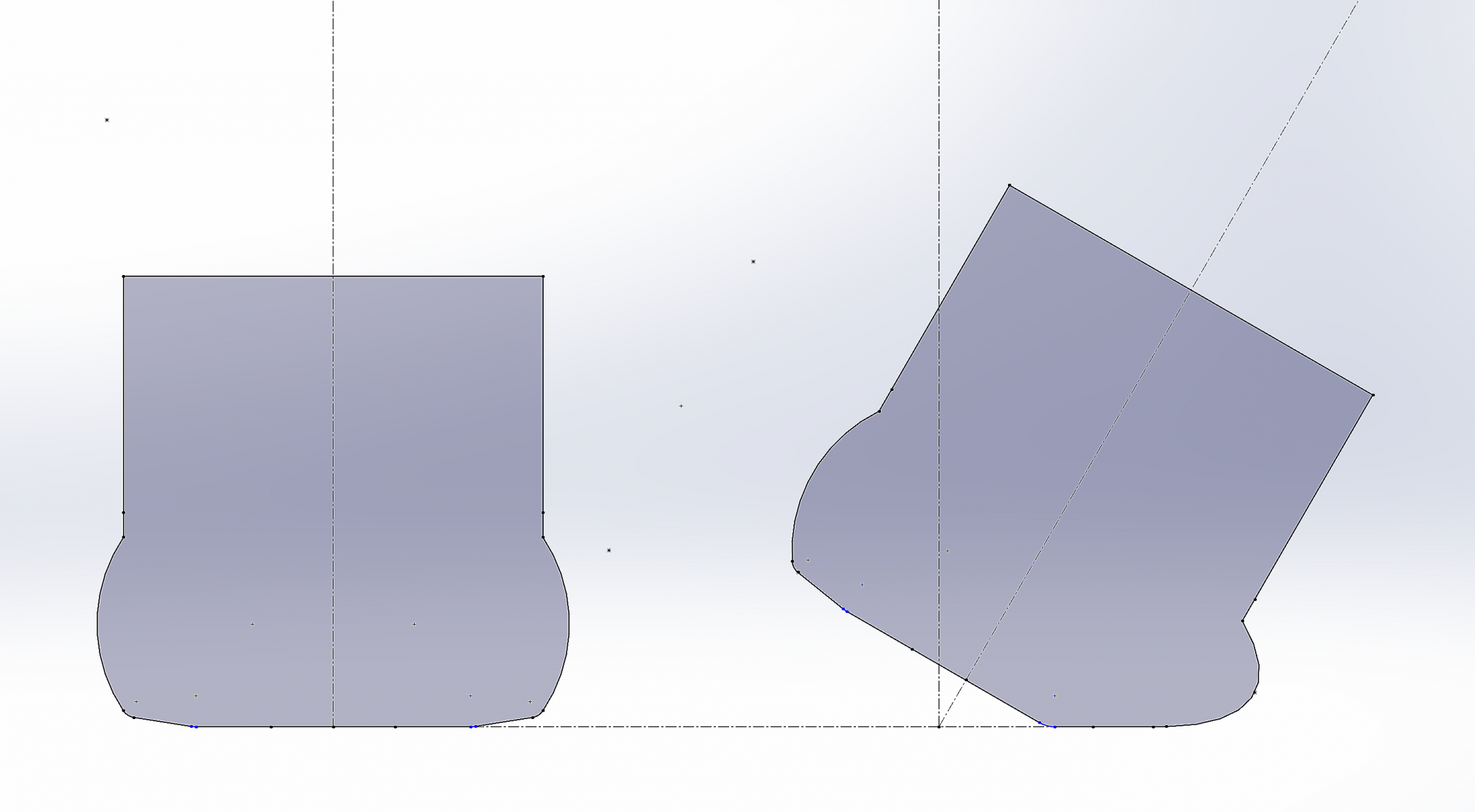

Во время движения, между покрышкой и покрытием не может быть силы трения покоя.
Когда колесо идёт юзом, там всё ясно и понятно, трение скольжения.
А вот пока мы до юза не дошли, основной силой удерживающей ТС на нужной траектории, является сила трения качения. А там всё оочень сложно.. Деформация катка, покрытия, контактное напряжение и много другое...
Но это всё теория. Практика езды на картовой покрышке показывает, что она себя ведёт не так, как изначально предполагалось. Первые 100 км, да было не комфортно, чётко ощущалось ребро покрышки. После обкатки, резина стала заметно мягче и ребро перестало ощущаться. Покрышка начала легко деформировать при заваливании.
Я тут примерно схематично нарисовал, как это происходит:
Итого мы имеем кучу деформаций катка вызывающих сопротивление качению, но критичного уменьшения пятна контакта нет.
И вполне логично, что чем шире покрышка, тем сильнее надо наклонить аппарат для компенсации центробежной силы в повороте. Но это ощутимо, если вес аппарата превышает вес пилота. А когда центр тяжести аппарата на высоте 180мм от земли, и вес меньше пилота, то этим можно вполне пренебречь. (имхо)
